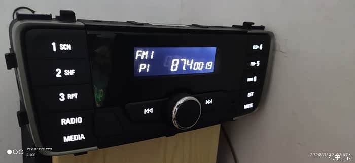

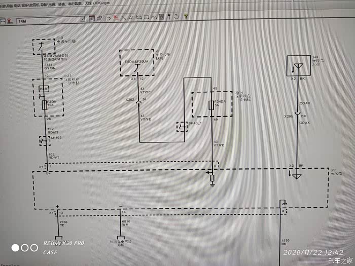

换了中控导航后,在市区能收到台但杂音大,一出市区基本收不到台了。原来的收音机就扔那一直没用,这几天闲的没事,就找出来想接根天线听听收音机,结果不小心把同轴线的屏蔽层与中间的线芯碰到一起了,冒火花了。当时想天线是输入信号的,那点小信号怎么可能冒火花,赶紧找工具测了一下,12伏直流。查了下英朗的天线电路图,原来英朗的天线放大器是通过这根同轴线供电的,收音机天线与天线放大器的供电线是同一根线。测了一下改装的那个中控导航,天线插口根本没电压的,也就是说天线放大器根本就不工作。难怪会信号差收不到台了。天线放大器位于右侧C柱装饰板内。滤波器也在C柱装饰板内,左右各一个。

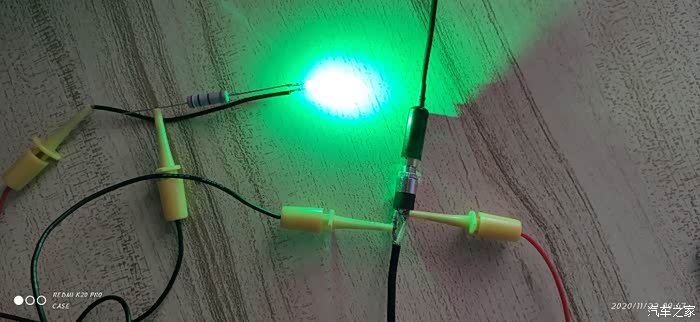

电压能点亮LED灯。

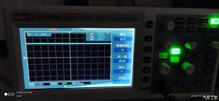

电压在12伏左右

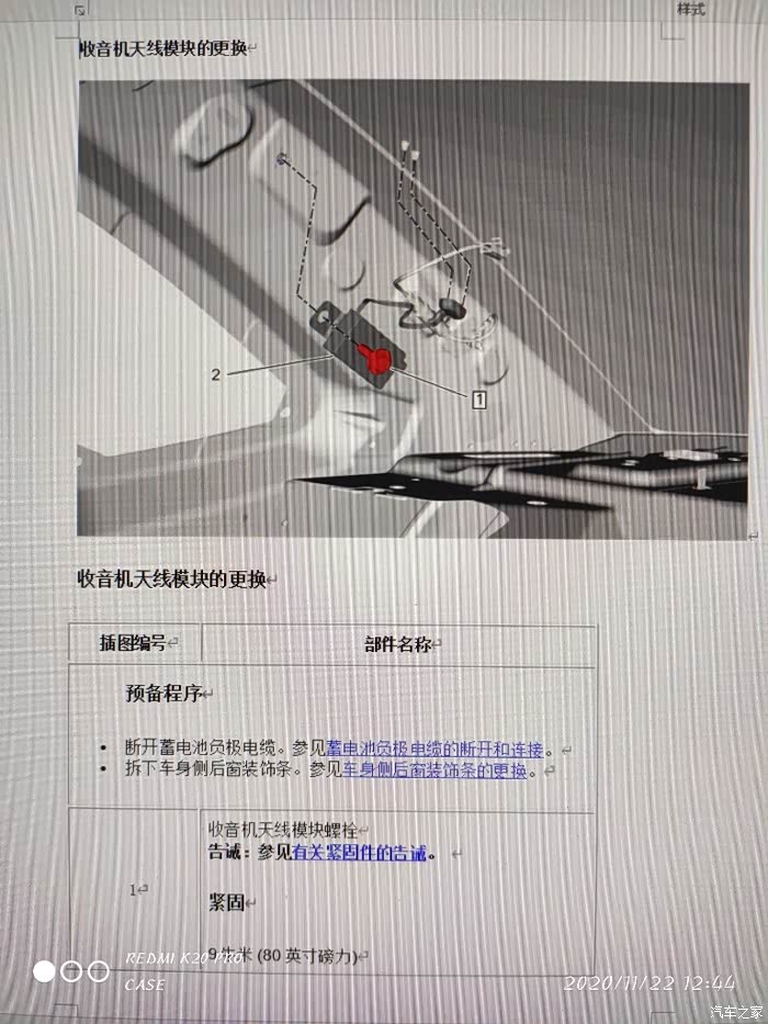

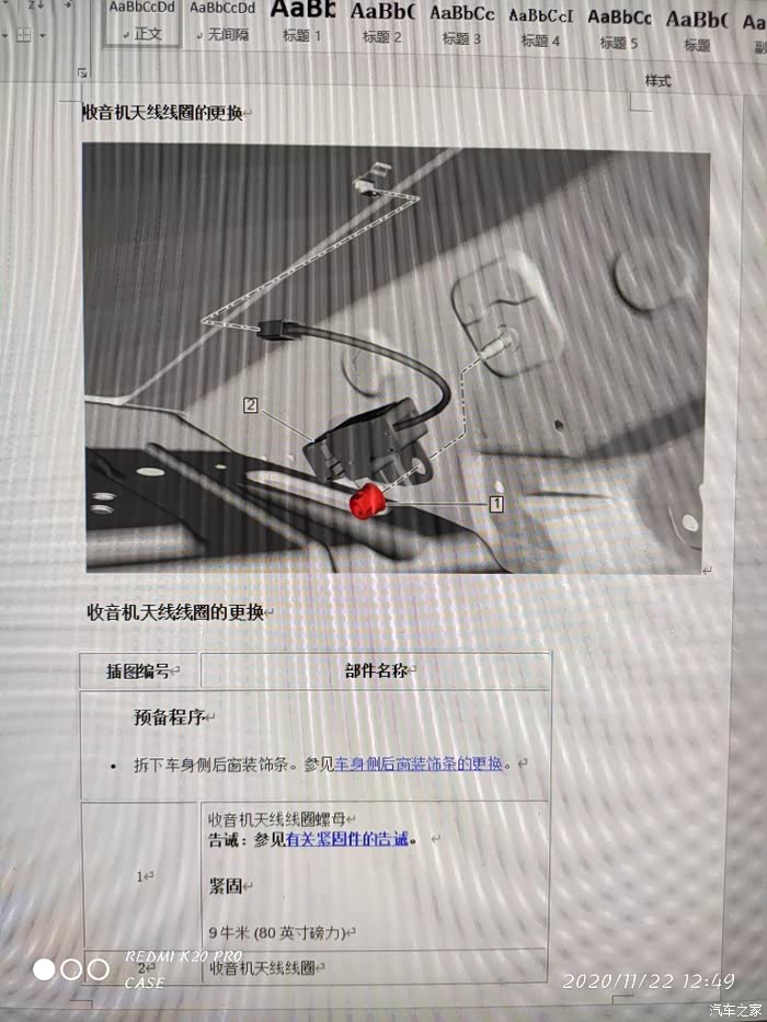

天线放大器位置
滤波器,后窗加热丝就是接收天线,装滤波器就是把后窗加热的电流与天线信号电流分离开,互不干扰。
