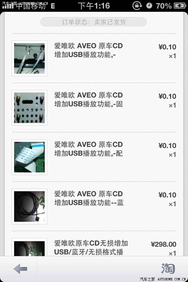

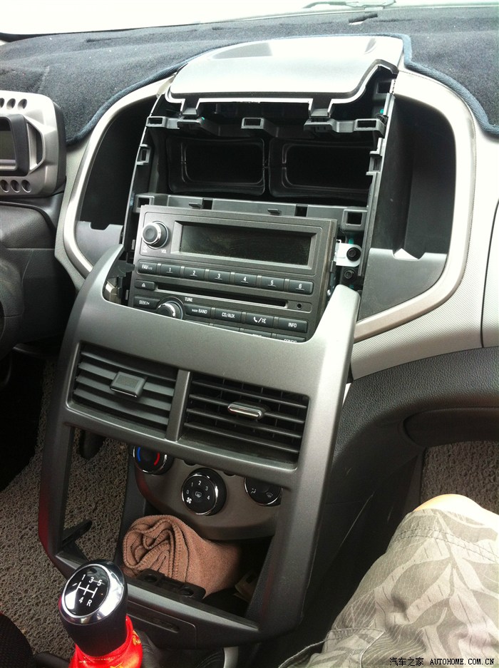

今早期待半年之久的新版USB解码板淘宝订单更新为已发货!即将迎来USB无损音频时代!心情无比激动!板子还没到,按耐不住刚刚把CD大面板先拿掉了,做好安装新板的先期准备工作!由于中午没回家,手头没有镙丝刀,我拆大面板的方法略有不同!只需要一根筷子之类的东西,右手拿着,从手套箱伸手进去暴力的顶一下CD面板的后面,将面板右侧的卡扣顶开,再暴力的将整个面板小心的抠下来!这样可以暴力的做到面板侧面0损伤!期待快递员的到来!
阿冰一代板出的时候因为一直在犹豫原装位的一体机所以没有买!后来放弃一体机的念头就决定要装这个了!正好是阿冰一代宣布停版的第二天!然后就是漫长的等待!每天进阿冰的小店逛几次就成了一种习惯!新版一出便买了第一批的八块板之一,已完美安装!!!

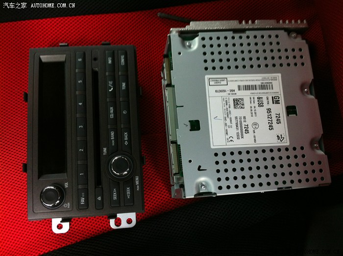

第一步:拆下面板

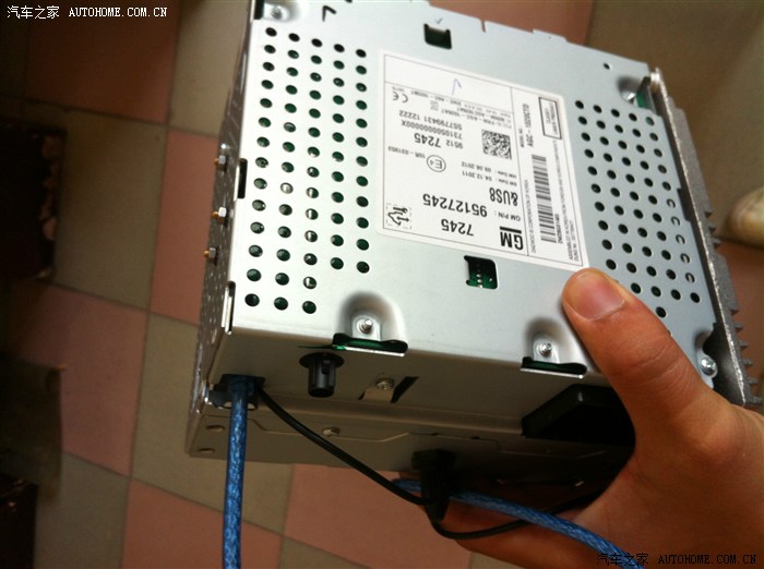

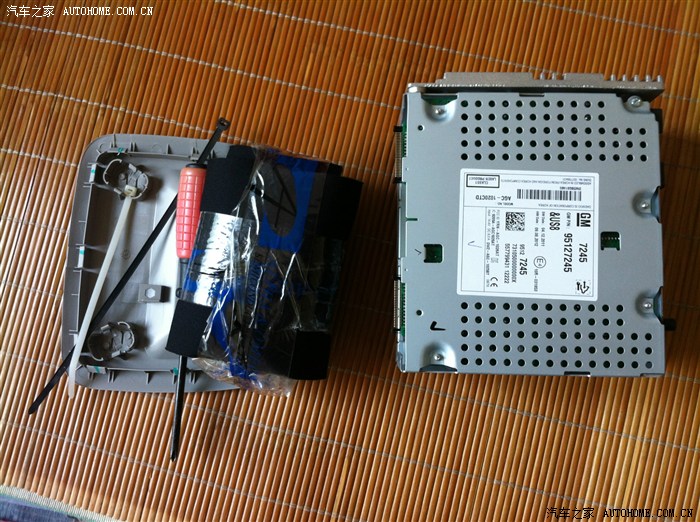

我的机头是7245吗?

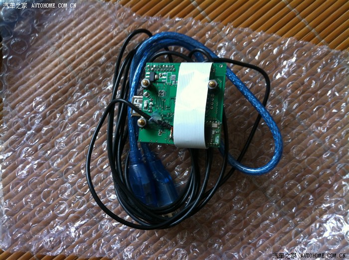

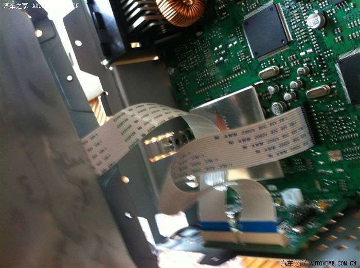

胶布缠着的就是发来的板子

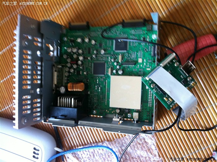

这个是板子的特写~咪头是电烙铁焊在后面的!前面也有预留的插座~
机头被分离后的样子

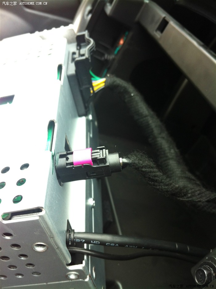

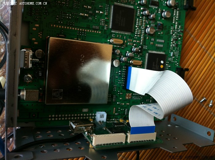

解码板固定在壳子上插好数据线
CD的线插到解码板上!

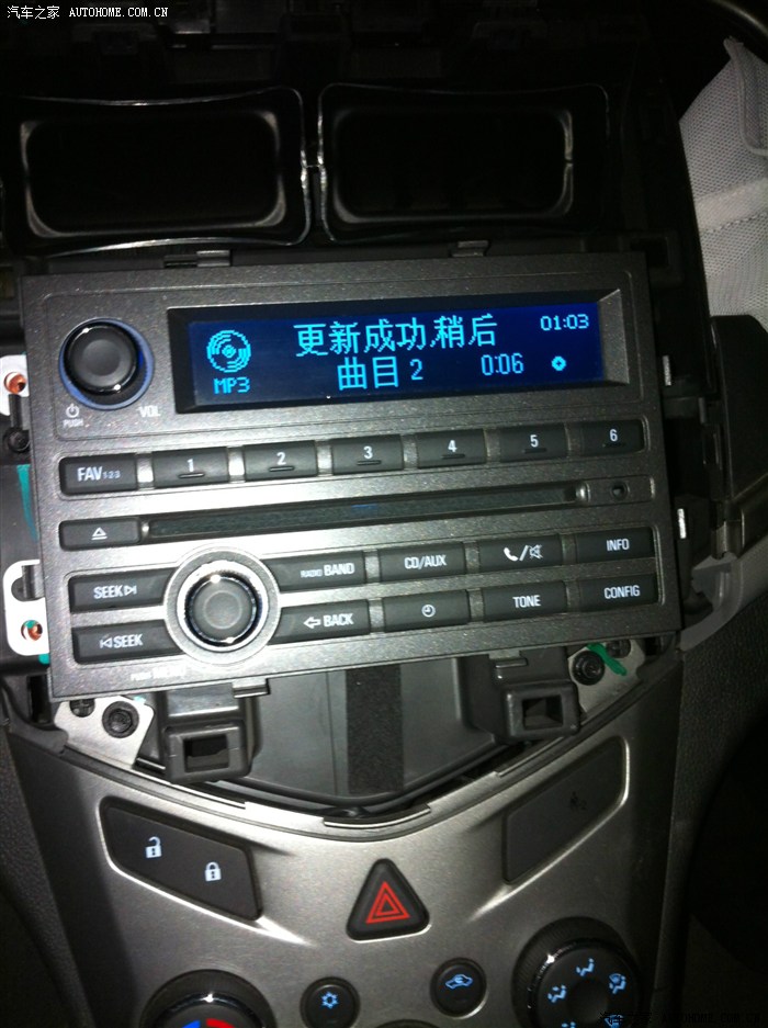

测试,这个是在升级固件,是自动的!!

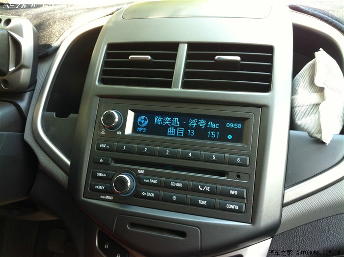

放歌,支持FLAC的格式!~其它格式建议转成这个格式!

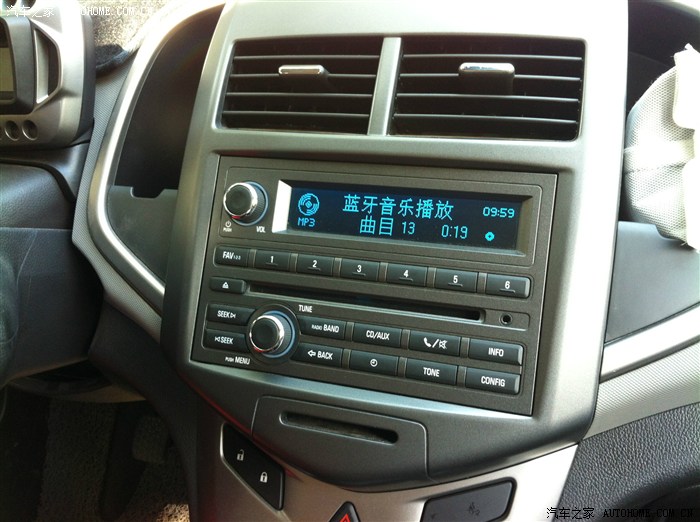

这是蓝牙模式,在放歌~如果关掉手机的音乐就会转回U盘,蓝牙优先的~只要机头开着来电话就可以按下一曲接听,上一曲挂断!

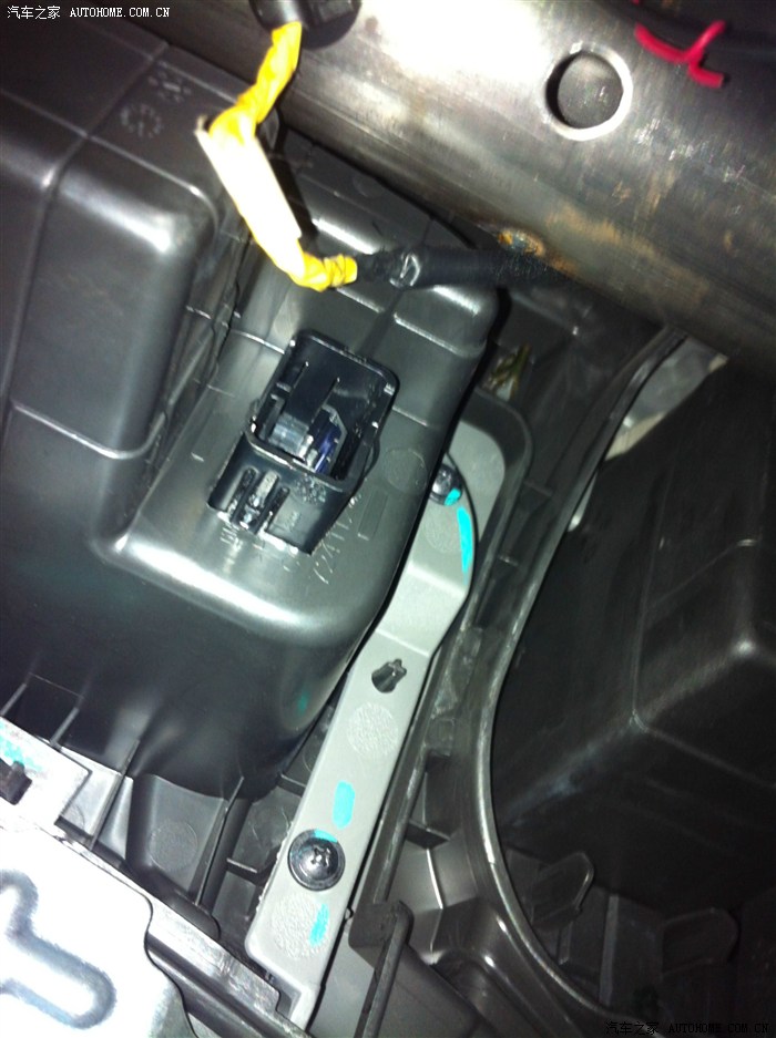

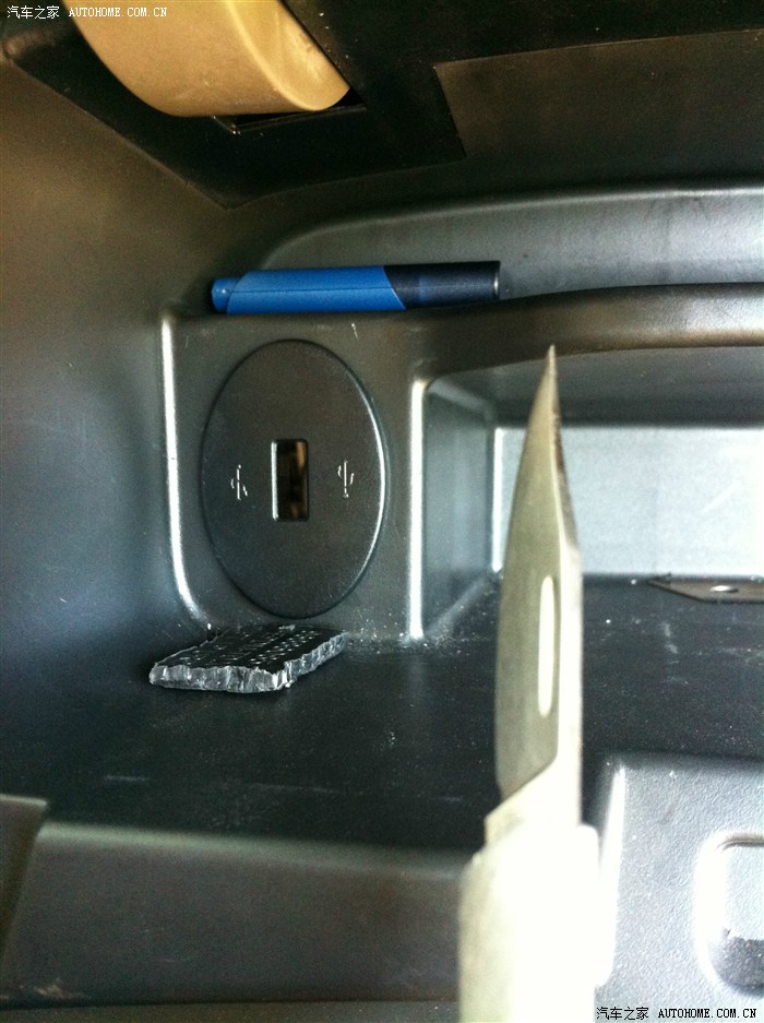

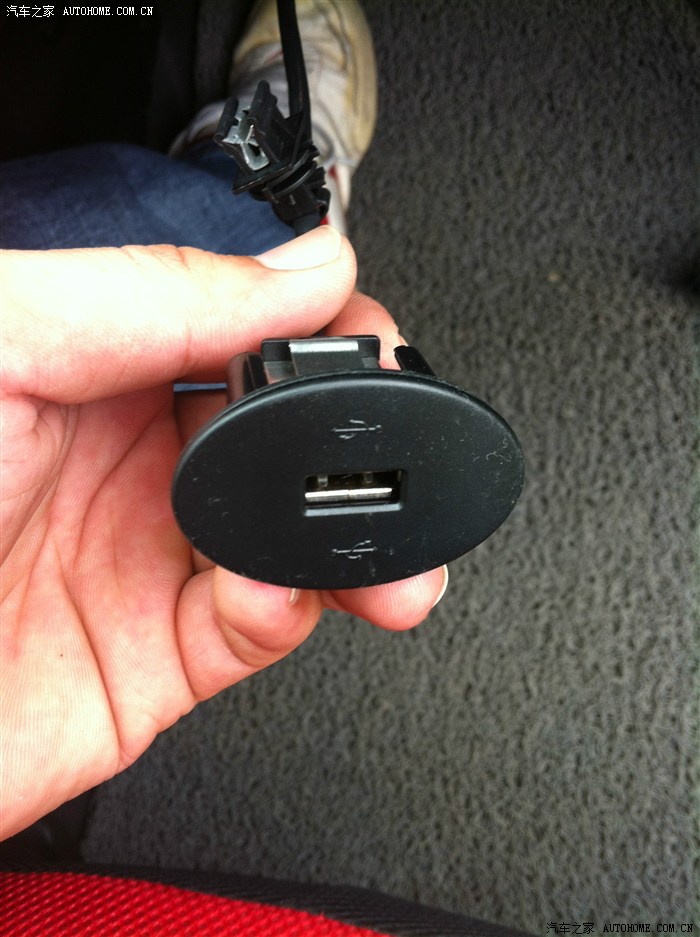

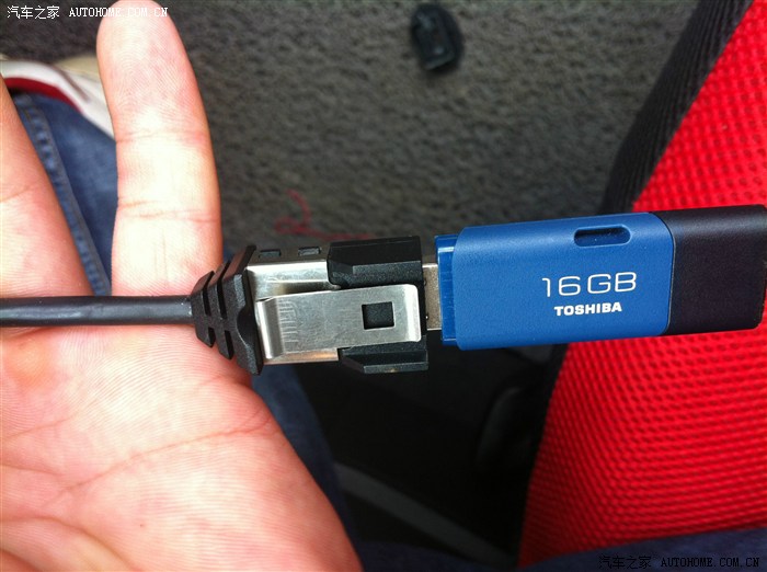

在网上淘的带固定座的线18.8元不包邮
直接把原来的线拔掉,从那个孔塞进去就能插上,这个线质量不错的!~
线座和线是可分离的,这是拿掉卡座的状态
我是用镜头前这把刀挖的,本来准备了很多工具,不过这里的料很软直接用这把刀搞定了!
这是USB卡座后面的样子,很牢固!
线上带的卡子,有三个,我只留了一个,卡在那里!

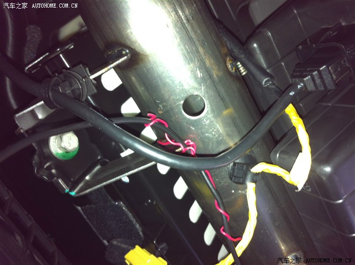

后面的红线缠着的是咪头的线!

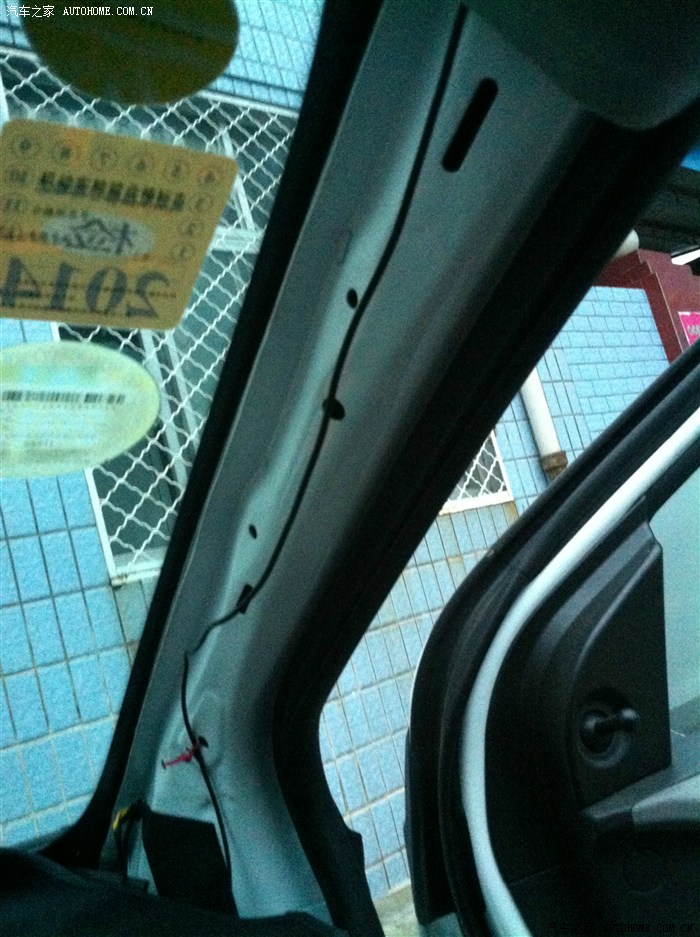

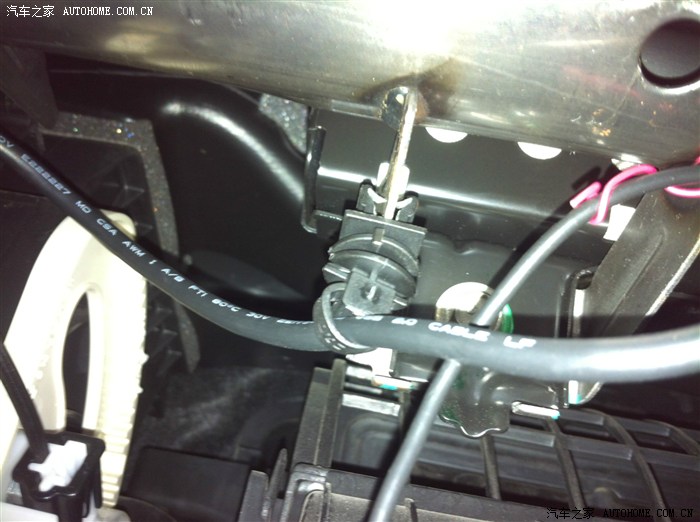

咪头的线从A柱拉上去~这个很好拆!
咪头一直拉到这里!~

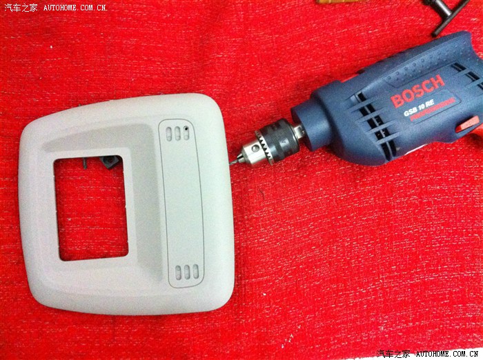

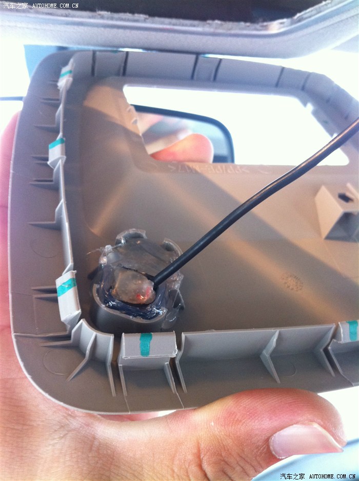

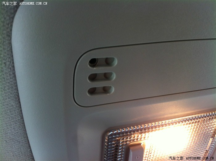

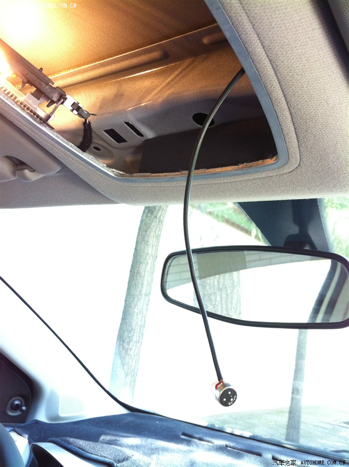

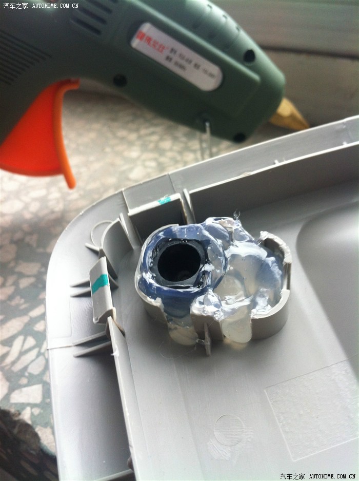

阅读灯的罩子拆下来打孔!
给咪头的套子打胶,一直没上作业就是因为等这个胶到货的~那个快递太慢了!~足足等了7~8天!
把咪头固定牢!!

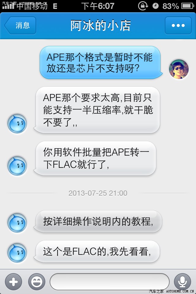

向阿冰反馈的问题,有一首FLAC的歌放不了~我把歌传给阿冰~之后就诞生了1.02版固件,解决了此问题!
