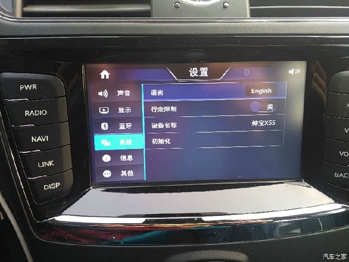

写帖子时忘了说了这个,在中控屏设置里要把行走限制关了,不然车走起来就无法播放视频,导航等

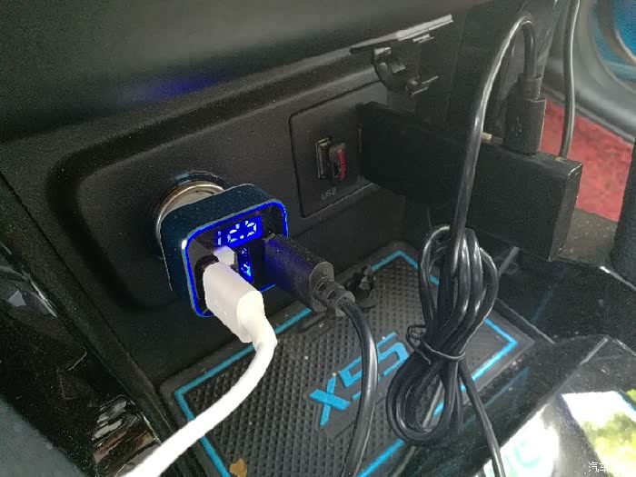

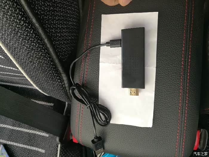

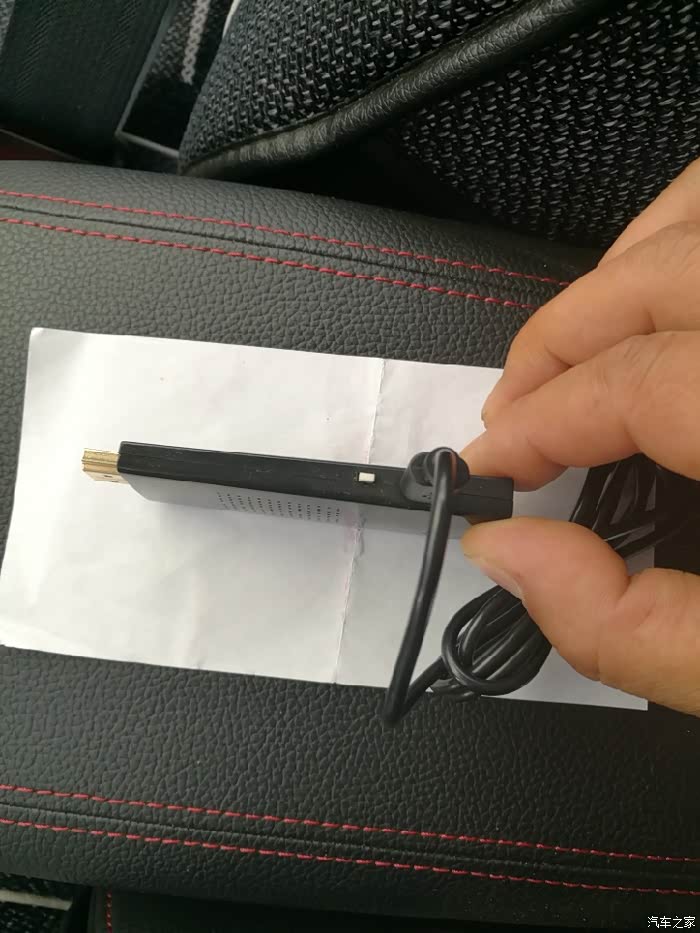

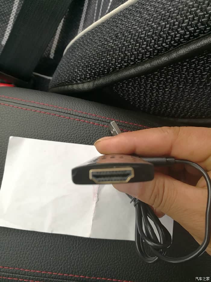

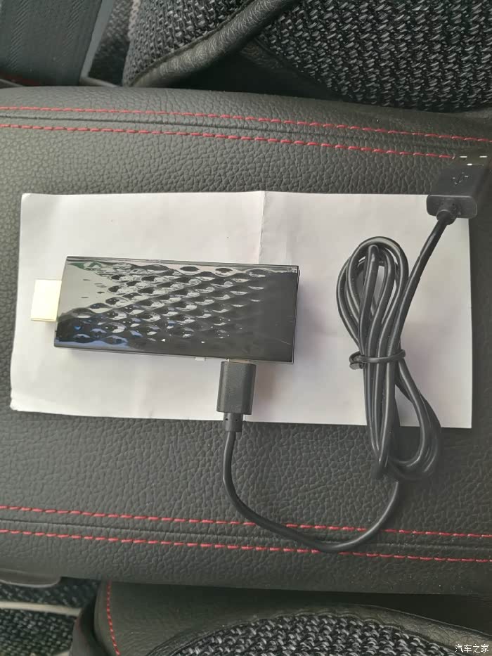

这就是一个比优盘大一点的同屏器
非常轻薄
HDMI插口
插着一根USB口的电线,因为这同屏器用的时候得一直有电

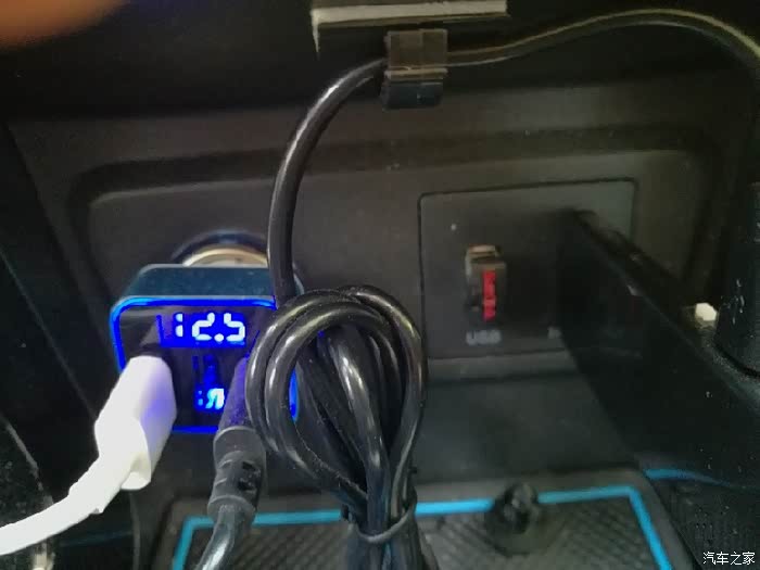

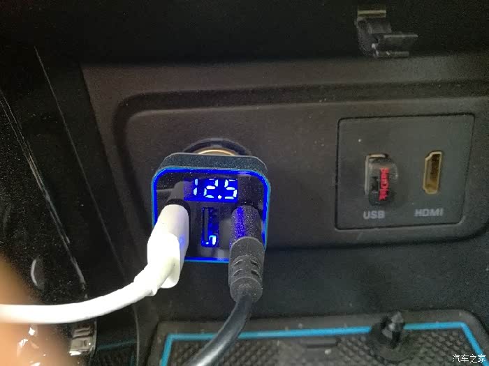

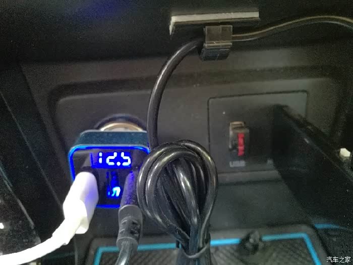

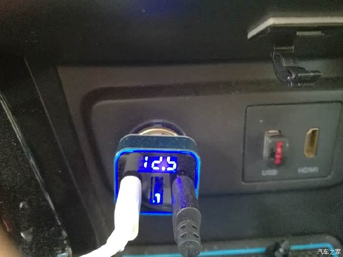

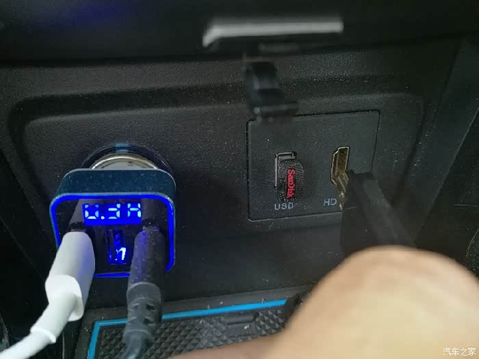

55车上的各种插口,点烟器插口,USB插口,HDMI插口

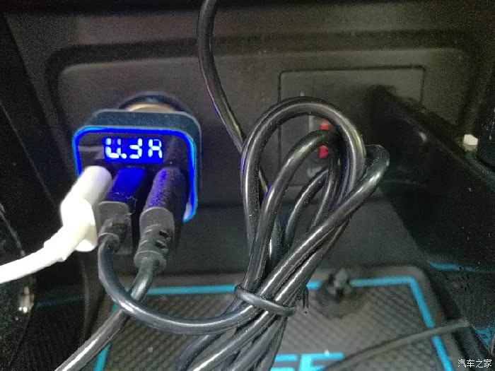

我买了一个三和USB口的点烟器充电器,带显示电瓶电压的
把同屏器插到HDMI口上
要插靠
我用了一个理线夹把线整理好
插好了
把线插到USB充电口上,因为用同屏器必须实时有电

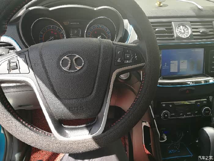

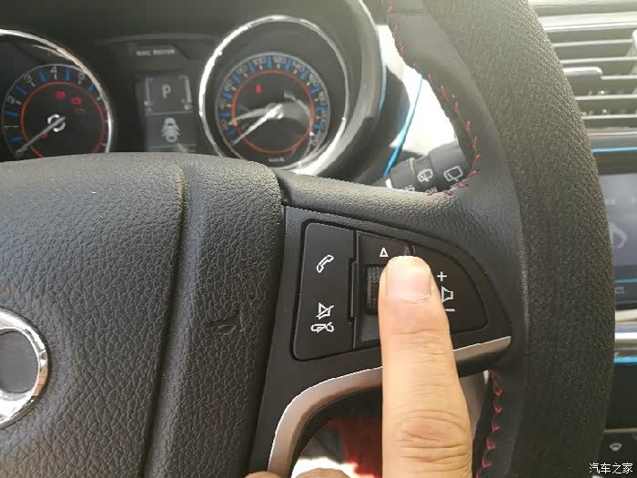

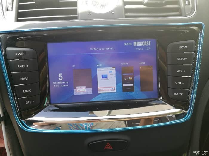

方向盘上调上一曲下一曲的按键,按压一下就切换中控屏的界面了
这个就是HDMI界面,同屏器已经就位

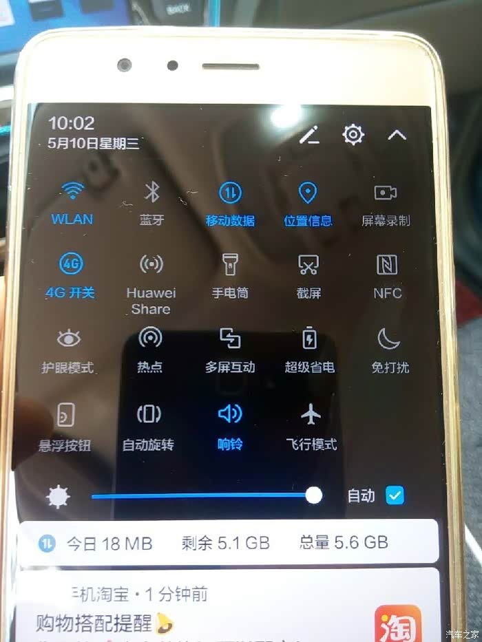

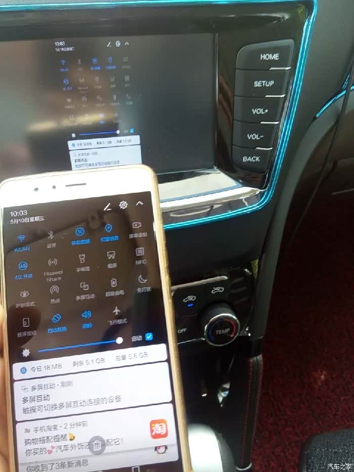

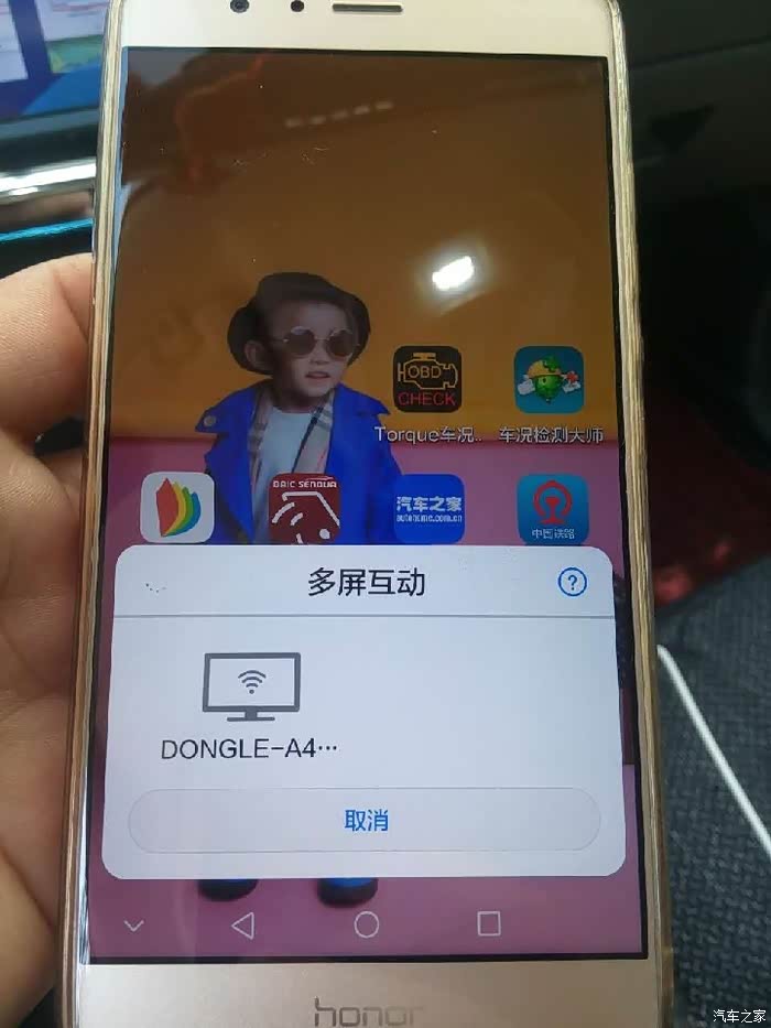

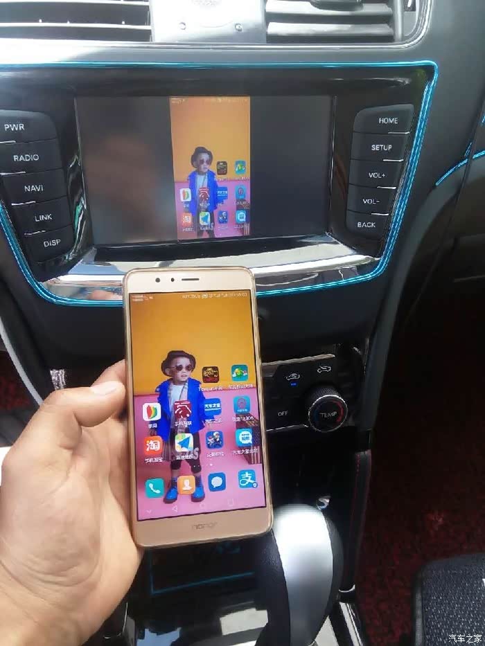

我的是V8手机,下拉菜单看到有多屏互动
打开自动旋转

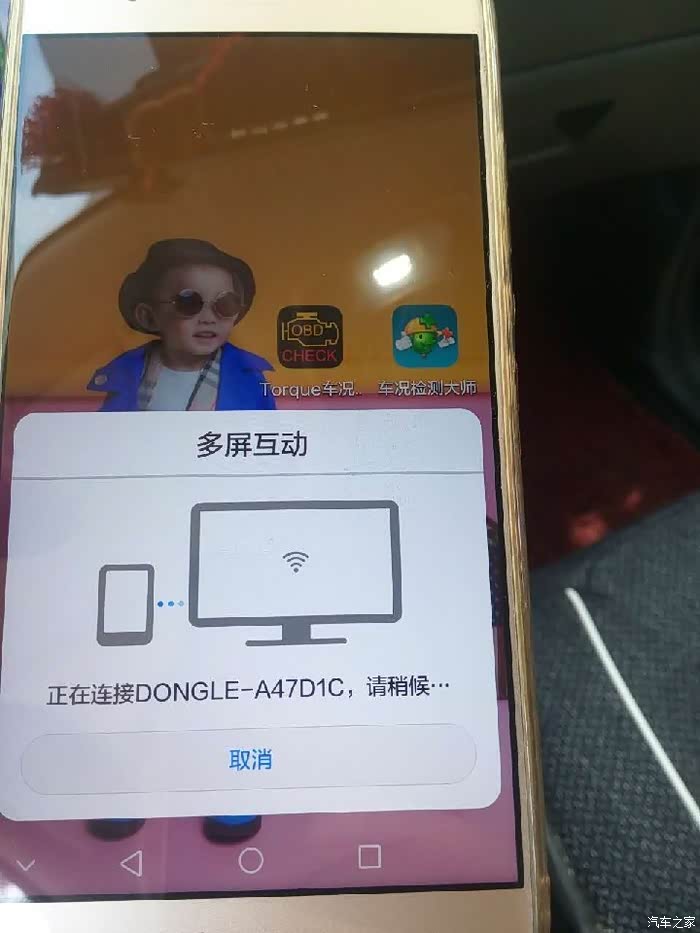

点击下拉菜单里的多屏互动,手机在搜寻同屏器,已经搜到
点击连接,正与同屏器连接

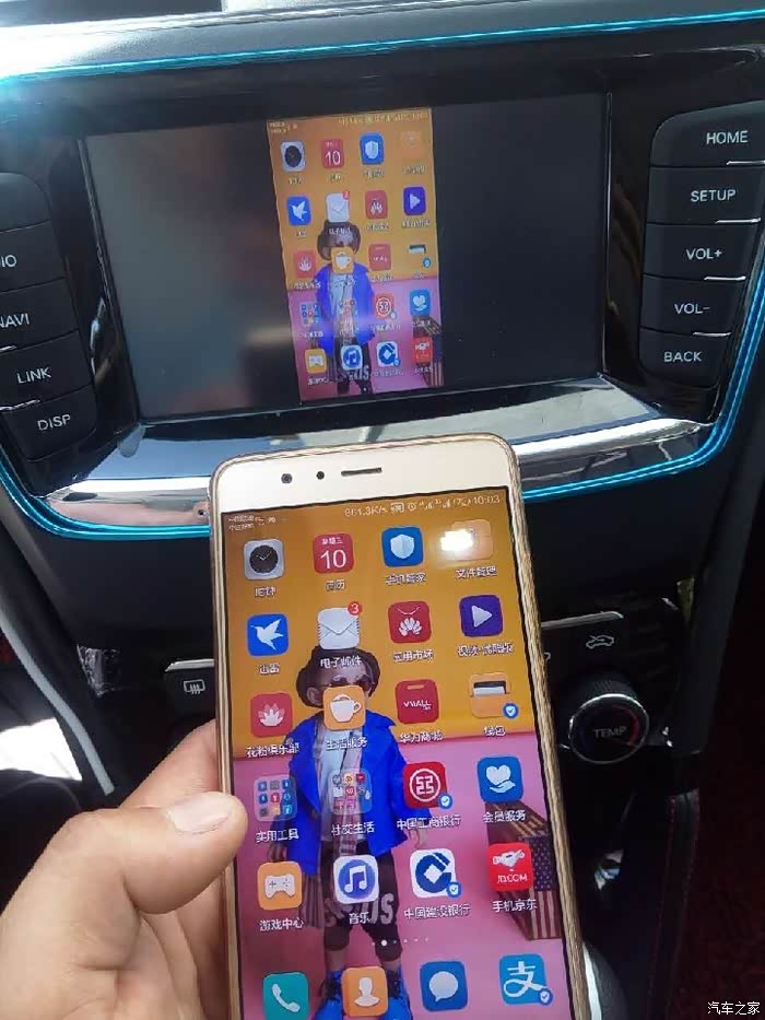

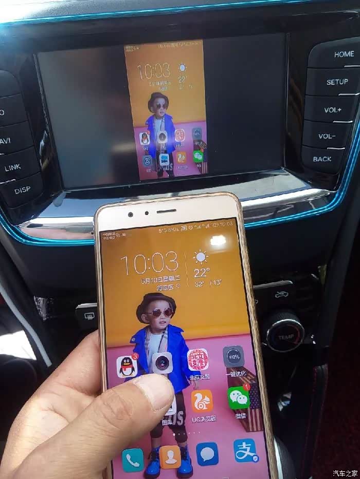

连接成功

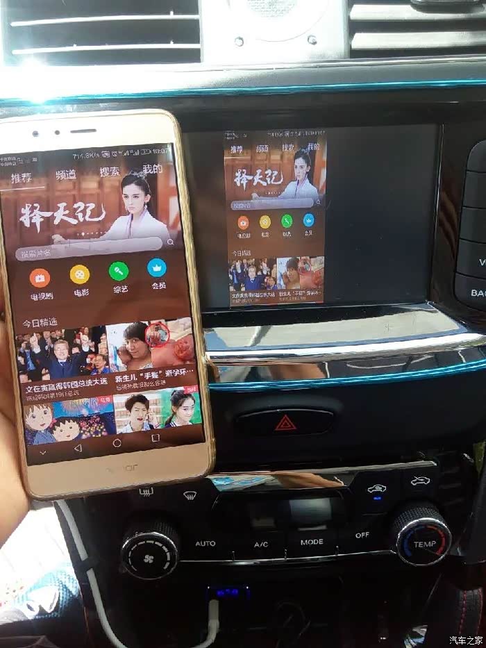

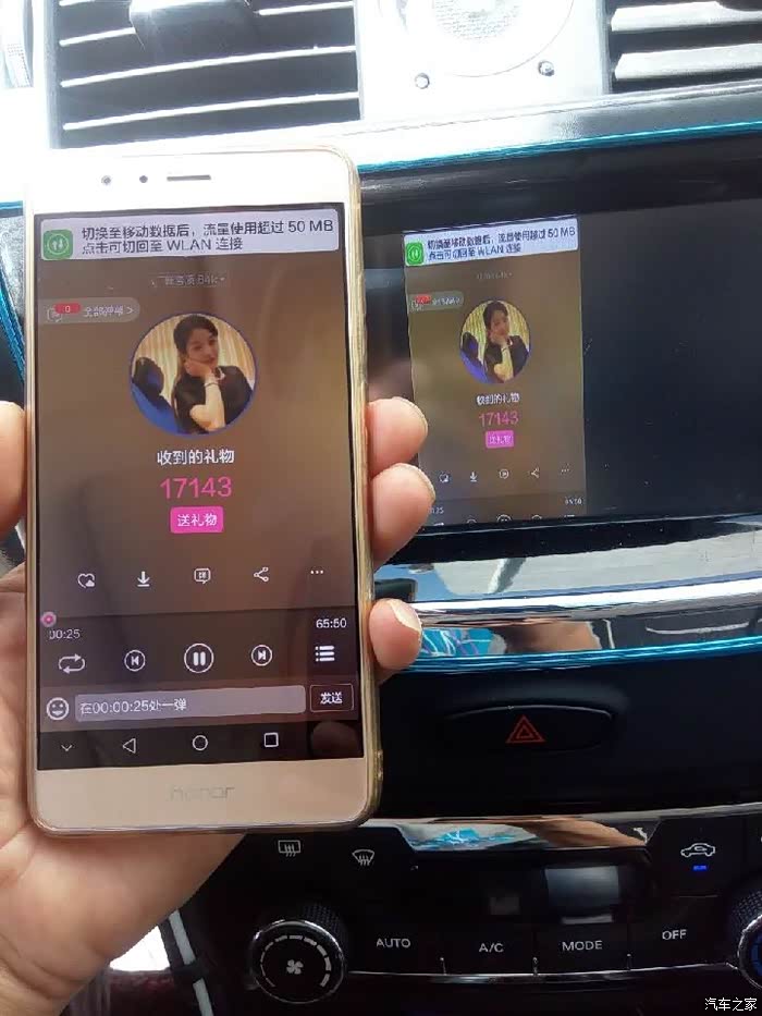

手机与中控屏同步
用原来的手机照的,像素不是很好

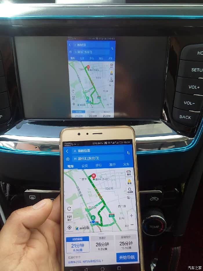

屏幕同步显示

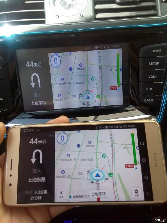

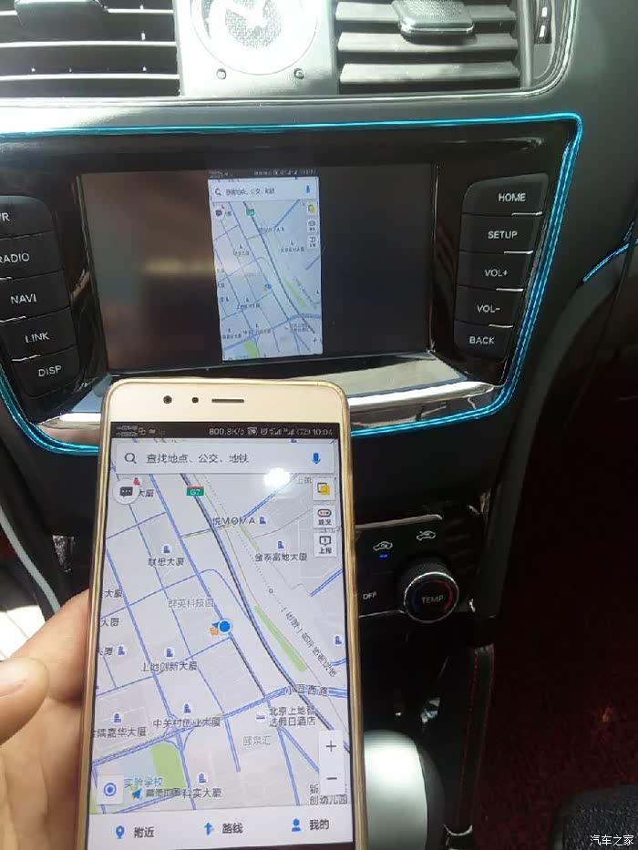

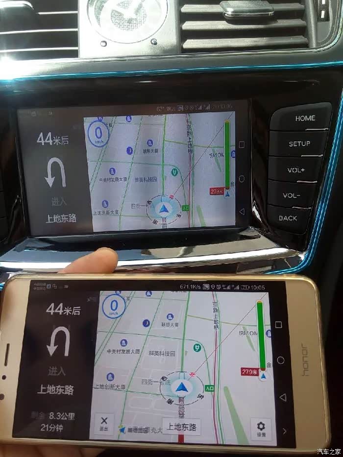

手机地图导航界面,同步到大屏
同步

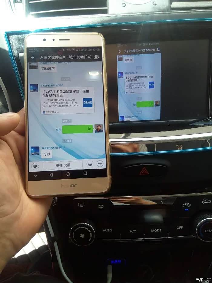

微信同步

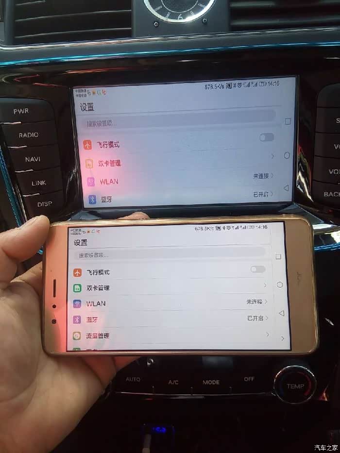

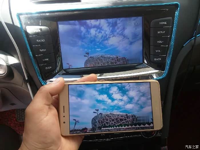

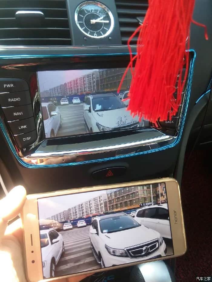

手机横屏后,大屏也全屏显示了,但有一点闪屏,是手机照出来的,不通过手机镜头看屏幕看不到闪屏

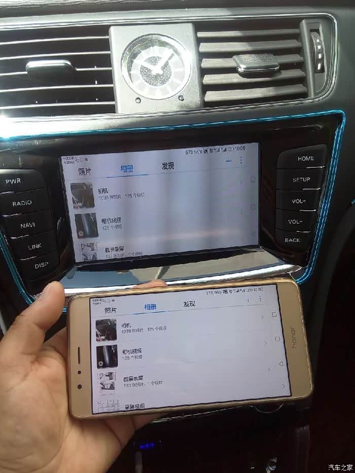

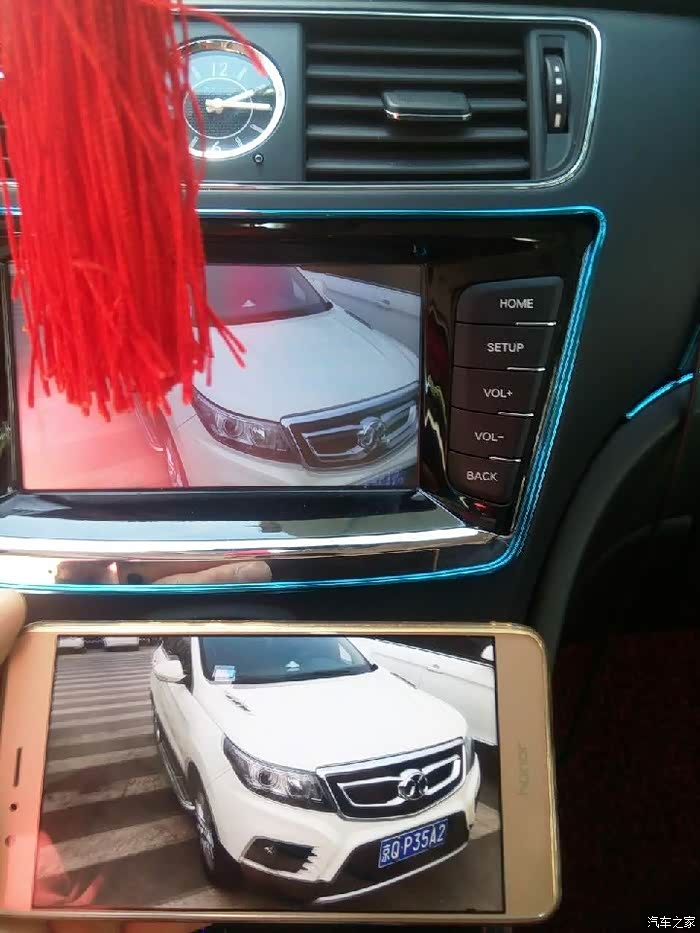

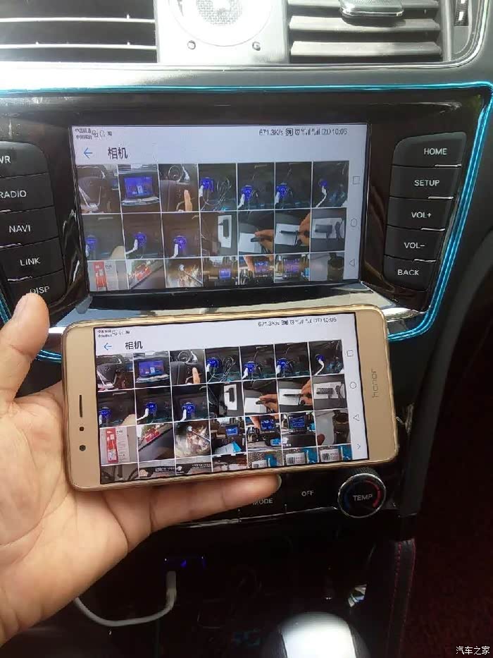

手机相册
横屏

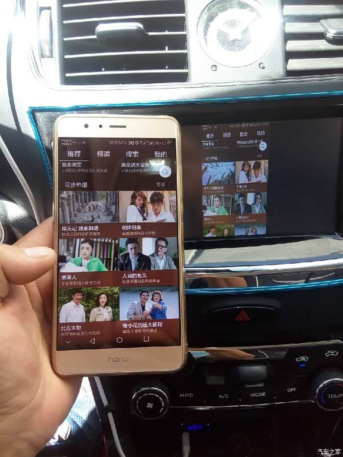

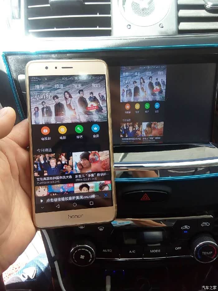

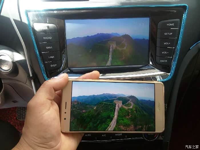

手机自带的视频软件
同屏中

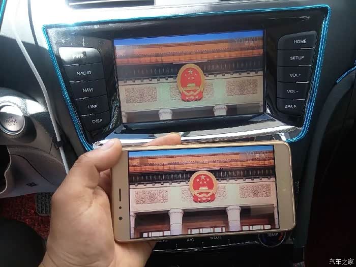

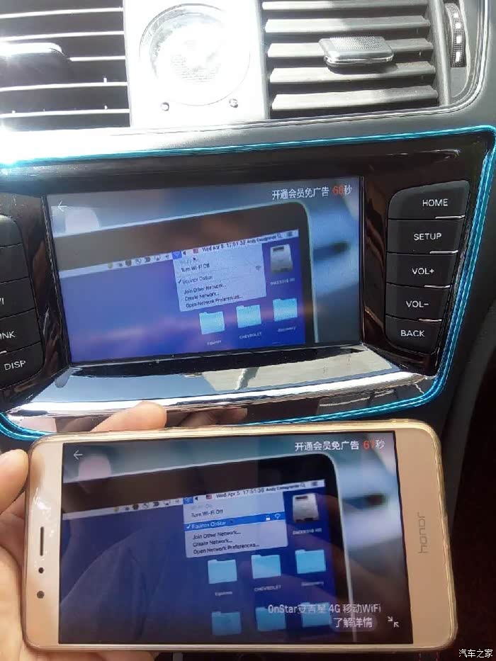

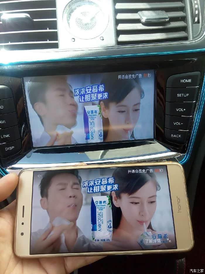

播放视频,广告中,咱不是会员,广告还挺长

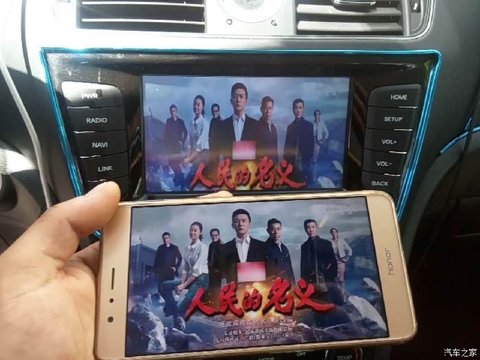

选了人民的名义电视剧
视频同步显示,视频声音也是同步到55车上的音响喇叭的
因为中控屏不是特别大,所以手机横屏后显示的有一点点缺失,但字幕不会缺失
显示效果比手机差了一些,应该是像素的问题

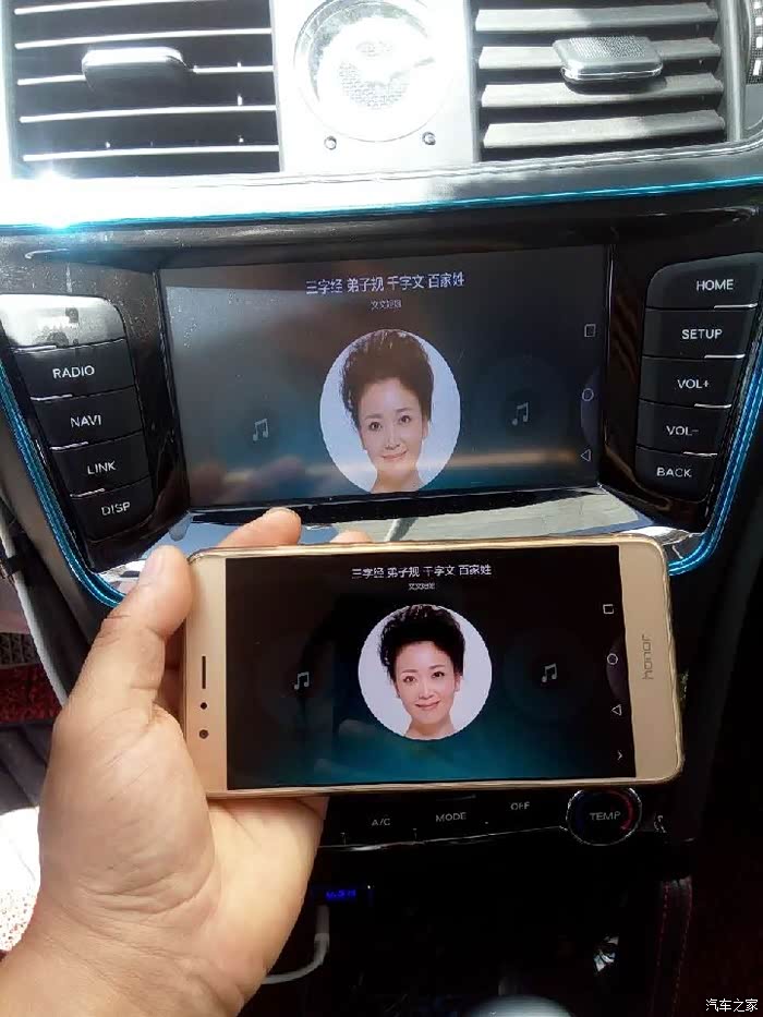

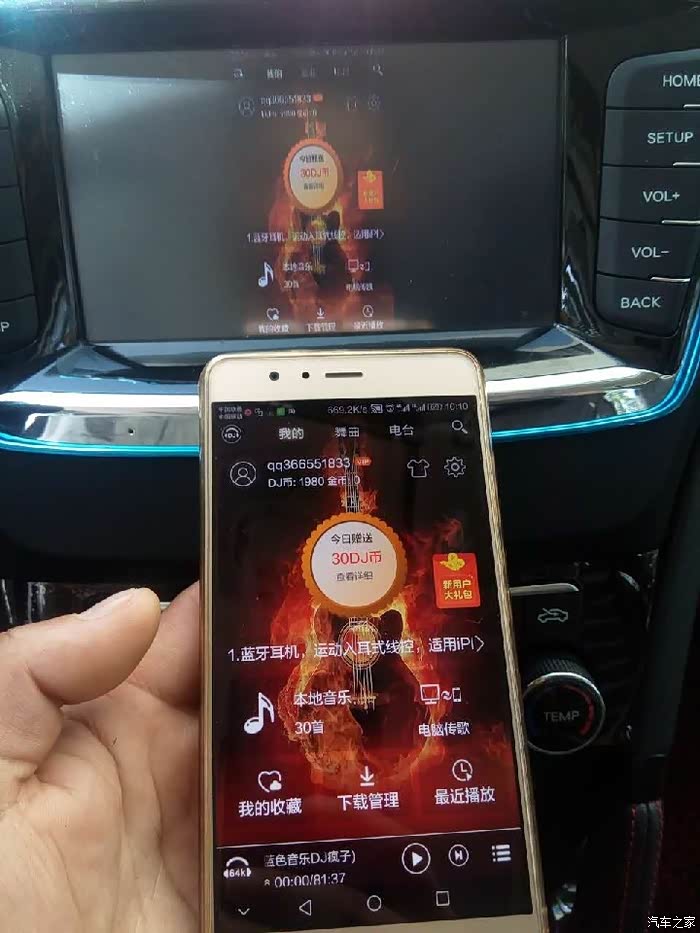

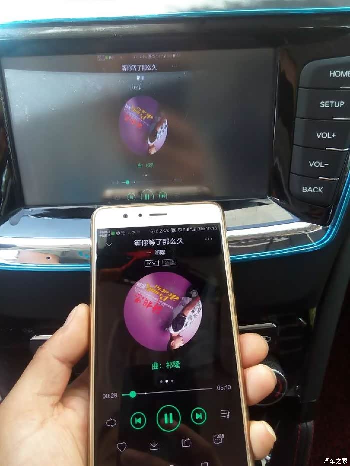

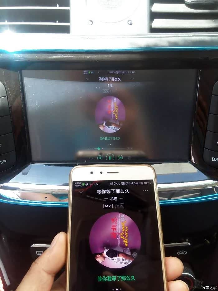

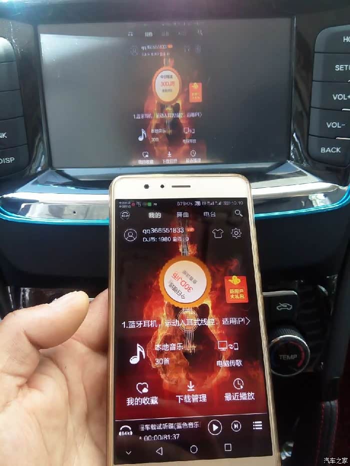

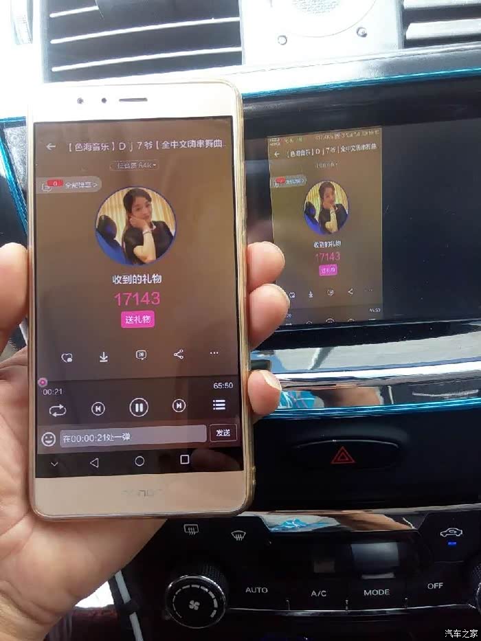

音乐软件同屏
这个软件全是DJ

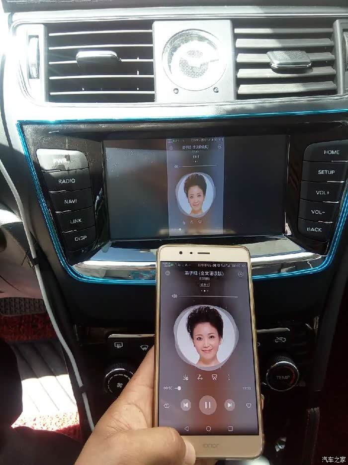

手机内置音乐程序
同屏,同屏,还不错吧

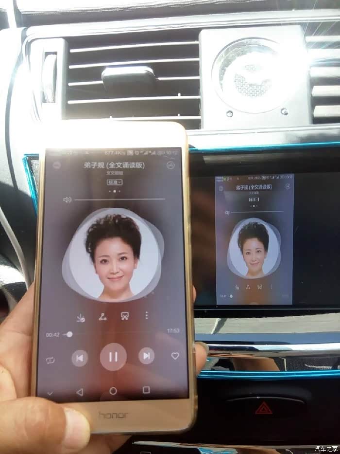

手机不出声音,声音都同步到车上喇叭了,通过车上喇叭发出声音

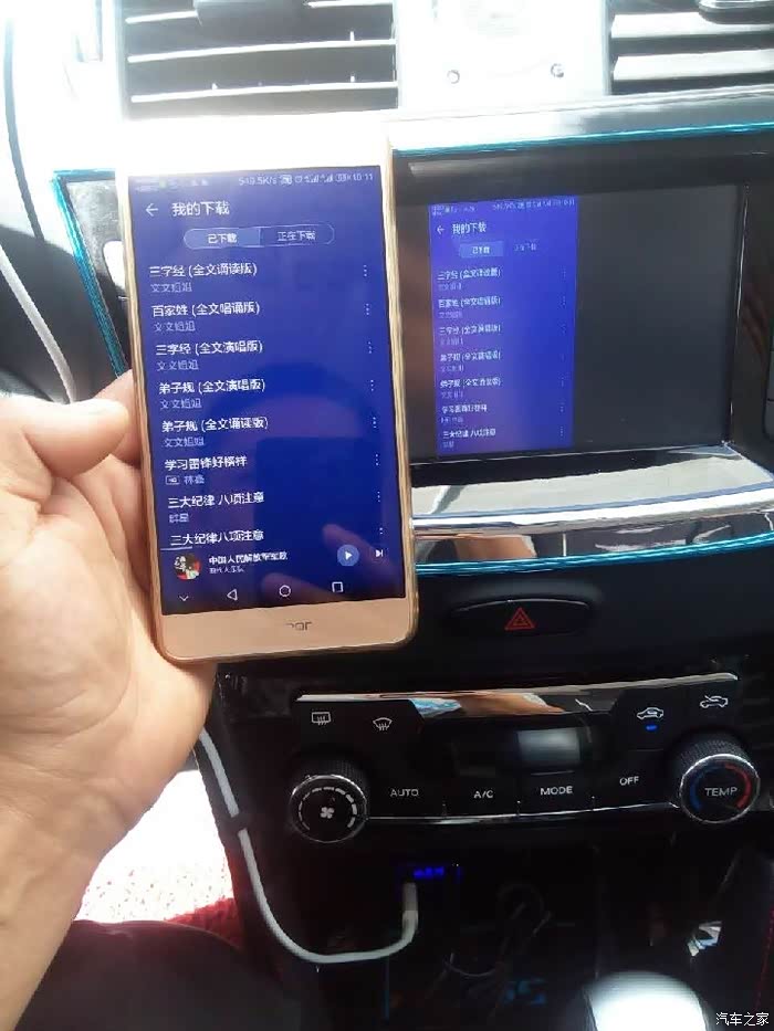

这都是给孩子听的
三字经,弟子规

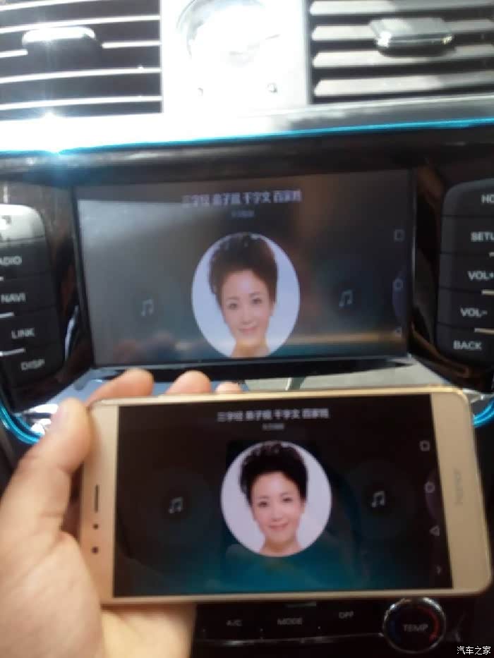

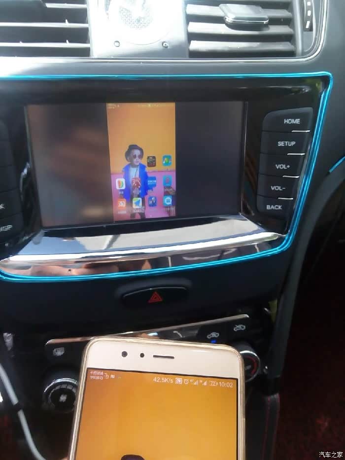

横屏效果

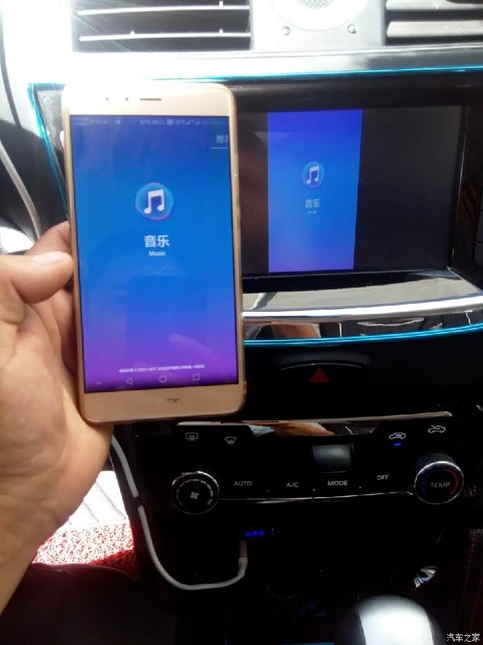

手机竖屏,大屏幕就不能全屏了

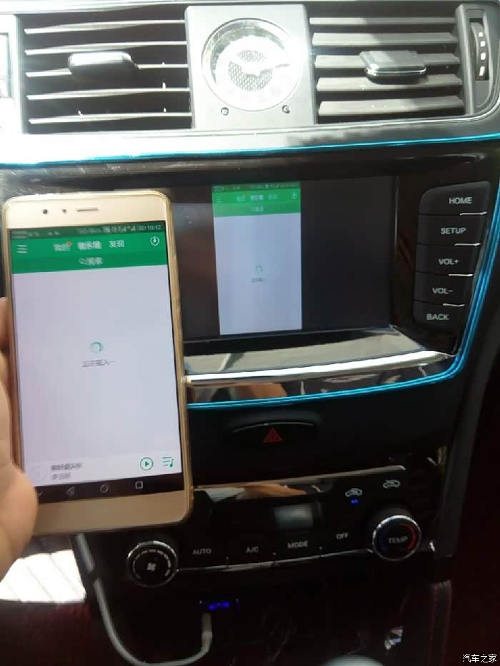

打开扣扣音乐
扣扣音乐我试了,不能横屏显示

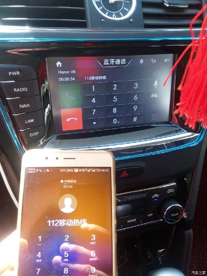

手机连接车上蓝牙后,在播放音乐的时候来电话或打电话,播放的音乐声音会暂停
试着拨打移动热线,这是通过蓝牙连接在方向盘上操作的,没动手机拨号

手机设置里的内容

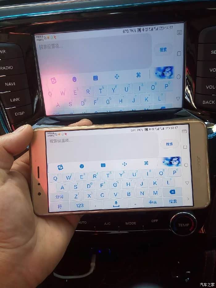

横屏显示,输入法
所有的程序都试了,都可以同屏,但都必须通过手机的操作来完成,不能通过触摸大屏来操作手机的,看视频,听音乐,这些声音都是通过车上的音响喇叭传出,手机不会发出声音,总体来说,几十元的东西,还是可以的,有优点,但同样也有缺点,生活就是如此,没有十全十美的,但这个同屏还是不错的,既能像互联一样,又不占用其它插口,希望车友勿喷,图片有些不清晰,是用了原来的老手机,照相像素比较低,请大家见谅,谢谢大家看帖。
