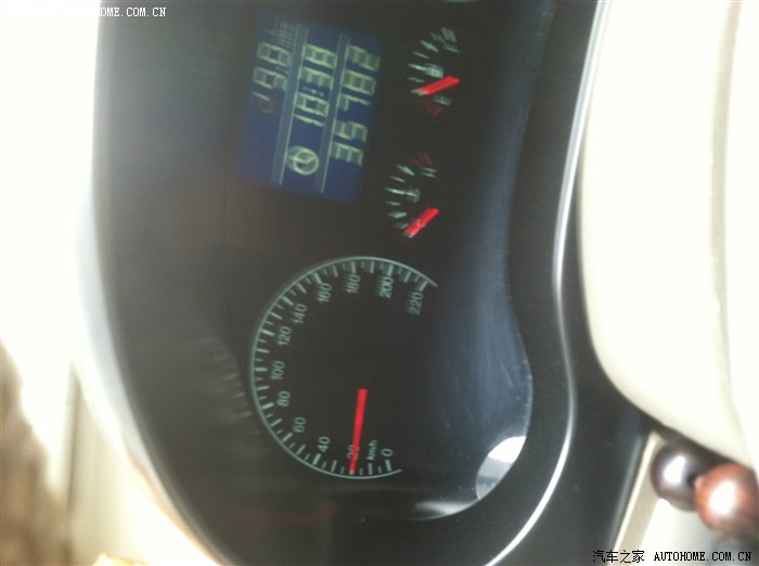

     我车子是10年9月21买的车,目前3年,跑了47000公里(后面你们会看到我的码表显示37000,其实我在12000多的时候换过一个码表总成,索赔的),前几天发现码表不转了,跟着瞬时油耗也没有显示,而且1档起步的时候车子有点冲,就像油跟不上一样。我初步判断是车速传感器坏了,前面发过帖子的!

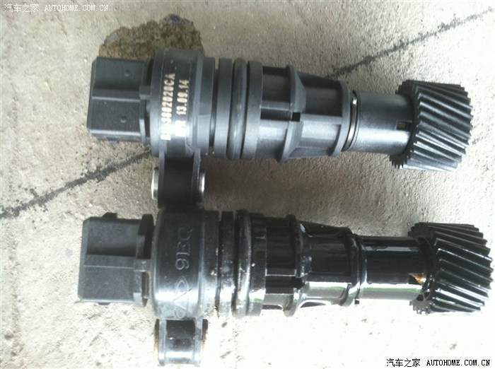

    不管那么多了,我相信自己的判断!把原车的拆下来看了一下,是29个齿的!上某宝找了一个最便宜的芜湖卖家,31.5元还包邮!前天就收到货了,打开包装一看,数了一下齿,我日,居然是31齿的,瑞虎4驱用的,于是联系卖家。这个卖家还真的很好,在我没有把货退回去的时候他就把新的发了出来,并且告诉我退回去之后他把8元的邮费退给我!在此赞一下这个卖家(绝无做广告的嫌疑)

收到快递了,打开数了一下,这次货发对了

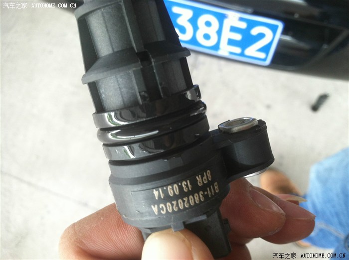

打开看到这个零件的编码,尾号一定要是CA,如果是BB那就错了,是4驱车的!

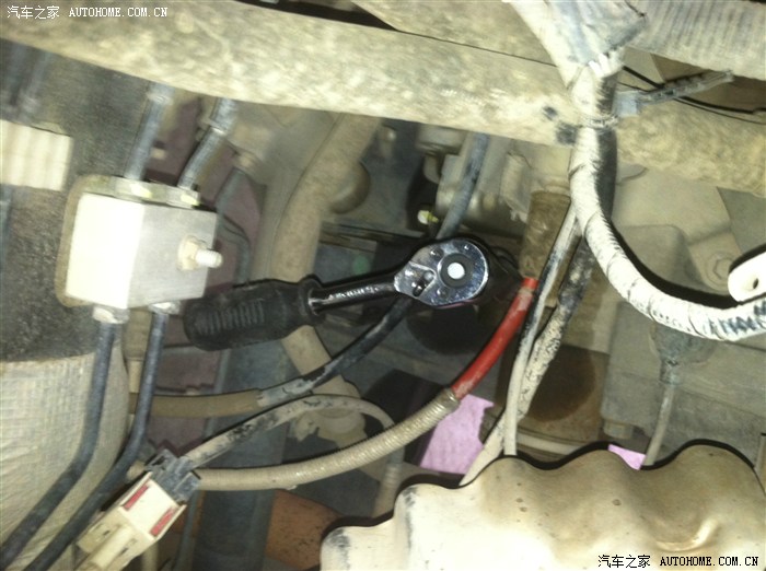

先找到位置!就在车头左边,点火线前面一点的正下方,那根红色线的旁边!照片看的不是很清楚,要换的时候一眼就能看的!不需要上架子,人站在车头前就能换起来,我的海拔比较低170,要是有178的海拔估计换起来就不吃力了!

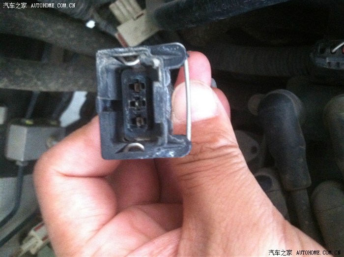

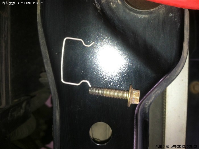

第一步先把线束插头上的卡子下下来,注意千万不要掉下去,不然很难找到,以为不会掉在地上的,所用到的工具就是那把钳子!

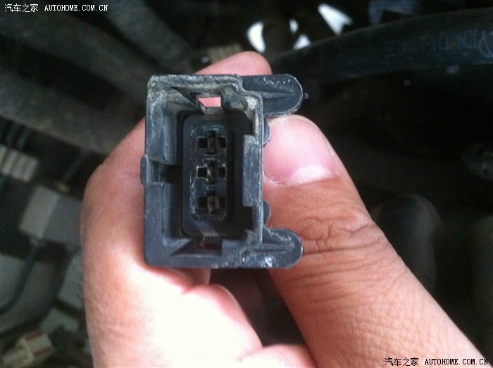

卡子下了以后,插图就可以拔下来了,看到里面有氧化的痕迹,说明进水了,这点奇瑞要改进,防水做的不好!
小飞、加长杆,8毫米套筒上场!逆时针转,把螺丝松掉!大家看我的图片有油渍,不要当心,不是变数箱漏油,是我前几天拆就传感器的时候滴在上面的!
唯一的一个螺丝下来了,6毫米的!还是和上面一样注意千万不能掉下去,不然很难找!

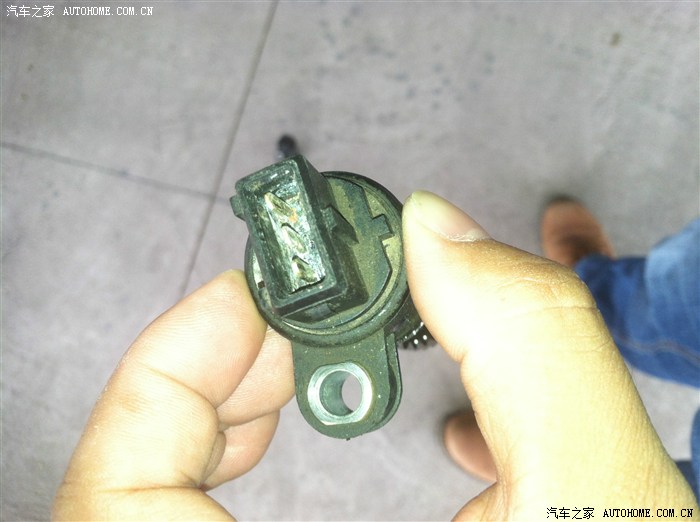

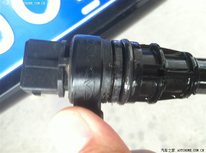

旧的传感器拔的时候手是拔不出来的,要用老虎钳拽!出来了正极氧化严重,你们从图片上能看到三个铜片最上面的那个有锈的痕迹,我用手碰了一下感觉都要断了!
这个是旧的,上面有奇瑞的闹狗!
新旧对比一下,估计我这个不是原装的!无所谓啦,就31块钱!要是去4S店估计连工时都不够!

这个卡子要提前查到线束插头上(这么这么多插字),我第一次拆旧的时候就是先插线束,然后插卡子,很难搞的!这样吧卡子插上以后,直接把线束插头插到传感器上,听到咔哒一声就说明到位了!
