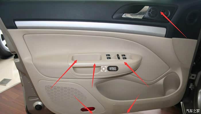

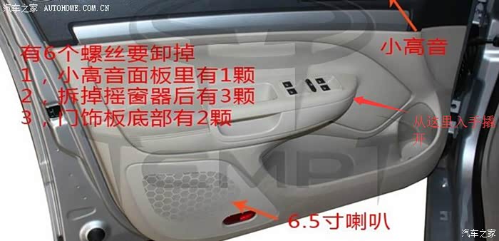

第一步,拆车门吧。这个已经拆过N次,先用塑料手板从车门按键面板前端箭头处手,用力撬(恢复时要先把面板后面装好,再装前面,不要搞错)。然后再撬高音面板。

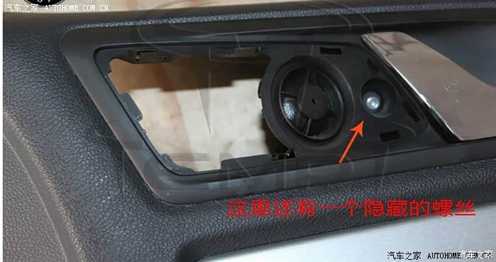

露出6颗螺丝,拧下来。

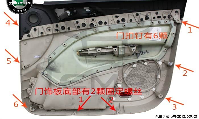

门板两侧1、2、3、4、5、6个门卡子,怎么要准备5个替换的新卡子

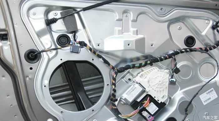

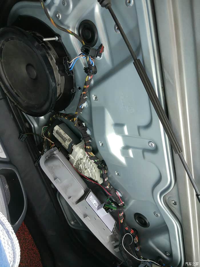

露出车门内部钢板(这用料做工,再比比某系美其名曰防尘布的塑料膜),用10号钻头打掉固定低音喇叭的6个铆钉,露出操作空间。

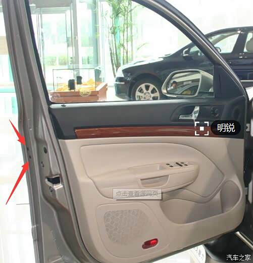

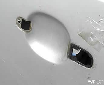

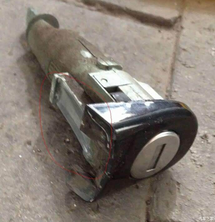

车门侧面有两个塑料帽,取下来。拧上面的螺丝就能取下锁芯
取下来的锁芯

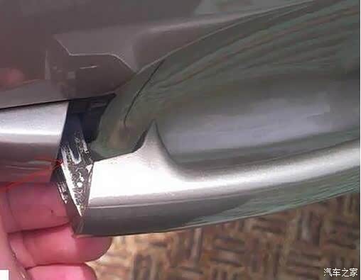

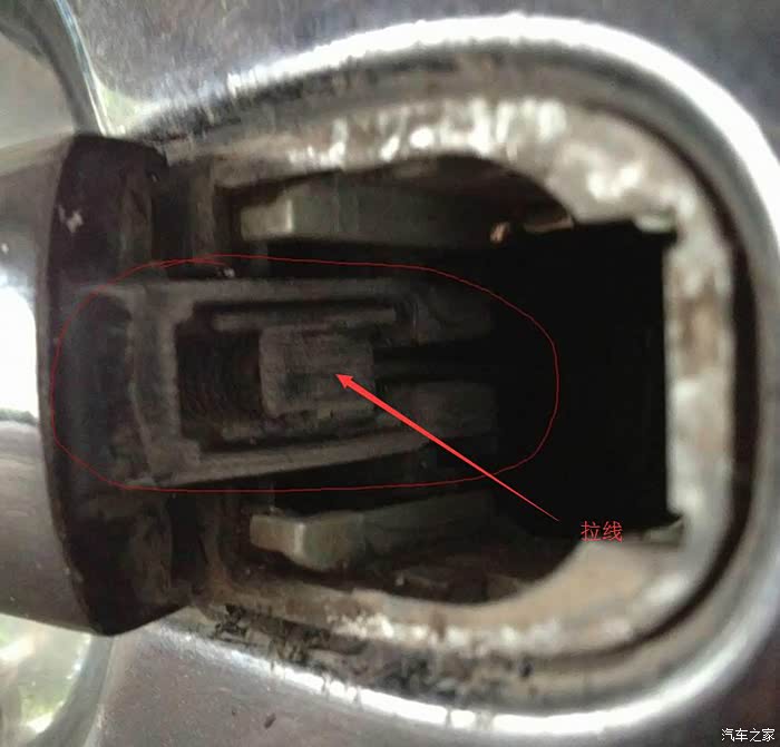

摘下拉线,就可以取出车门拉手。
注:车门拉手容易卡住的话,可以打磨圈内部分与锁芯接触面。

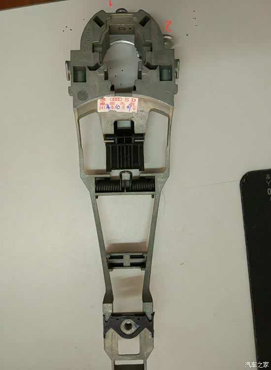

看看要更换的支架,左侧螺丝孔对应上图左侧螺丝孔,用于固定支架。
1号螺丝就是车门侧面上方的螺丝,用于固定锁芯
2号螺丝用临时固定黑色塑料弹簧。安装之前要用手压住弹簧,同时旋转2号螺丝,就能带动圆型铁片卡住弹簧。
把支架装到车门内部,拧上左侧螺丝固定好支架。再从左侧空洞插入外拉手,固定拉手,安装锁芯,拧好1号螺丝。
最关键一步,拉开拉手,同时拧2号螺丝,松开弹簧。车门拉手恢复如初!!!
