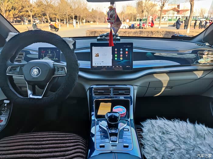

我的秦Plus dmi已经陪伴我2年多了,这两年的美好时光,小秦带给我很多快乐,当然和秦Plus dmi的点点滴滴我也仍然能够记忆犹新!从买车之后,自己一直就给车里加装一些小物件,目的是为了更好的增加用车体验,当然了我个人其实还是属于动手能力比较强的,因为在给爱车改装的过程中,我能够体会到那种改装之后的喜悦感和成就感!今天的故事就从我自己动手给小秦改装行车记录仪的走线开始!

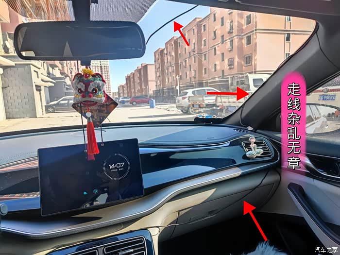

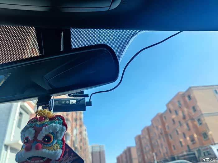

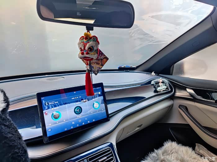

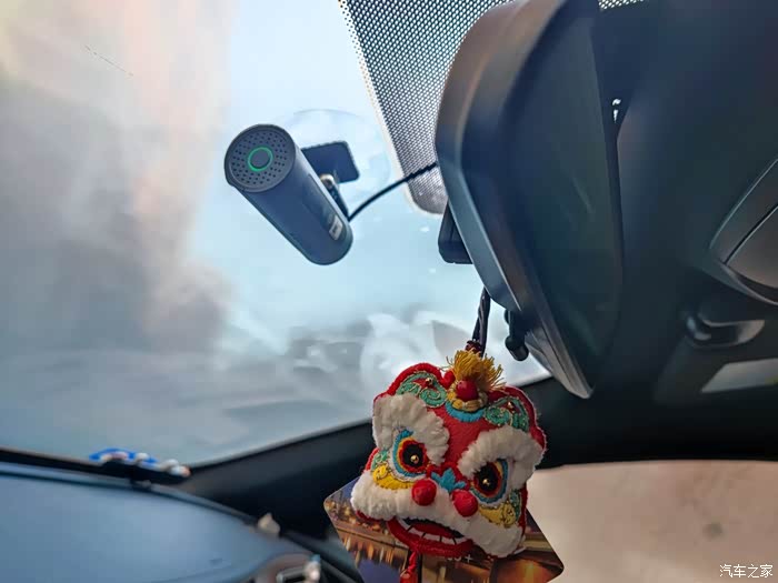

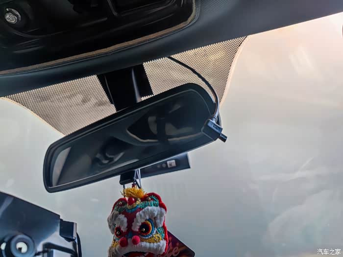

如果说在用车过程中什么最重要,我的第一反应会告诉我肯定是行车安全,所以为了记录行车过程,我也和许多的小伙伴一样买了行车记录仪,当时选择的是70迈的行车记录仪,通过小秦中控下方的U***接口取电,因为当初图省事,所以就直接把行车记录仪的取电线,走在了明处,顺着车窗玻璃边布线,效果就是下图这样,七拐八拐的,十分影响美观!而且因为夏天车内气温高,这条行车记录仪得线普通的胶带没法固定,车内气温一高,直接就松动了,所以每天都需要整理这根线!

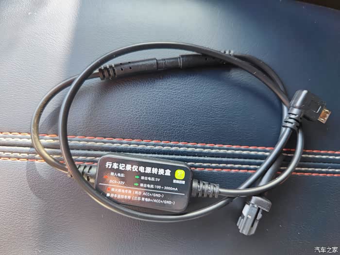

终于我决定痛定思痛,然后彻底的整改一下根弯弯曲曲的行车记录仪线,当时的第一想法是通过打开顶棚和A柱的包围,然后让行车记录仪的线走到内部,但是奈何无论如何都绕不过要从中控台下方的U***口取电,所以解决了上半部分的杂乱,下半部分的电线仍然无法完全隐藏,于是我开始从网上寻找解决方案,后来偶然间发现车友说秦Plus的阅读灯里有原车预留的取电口,于是我突发其想,说不定能够搜索到直接从这个取电口取电的降压线,于是我尝试搜索,没想到真的从某宝找到了!

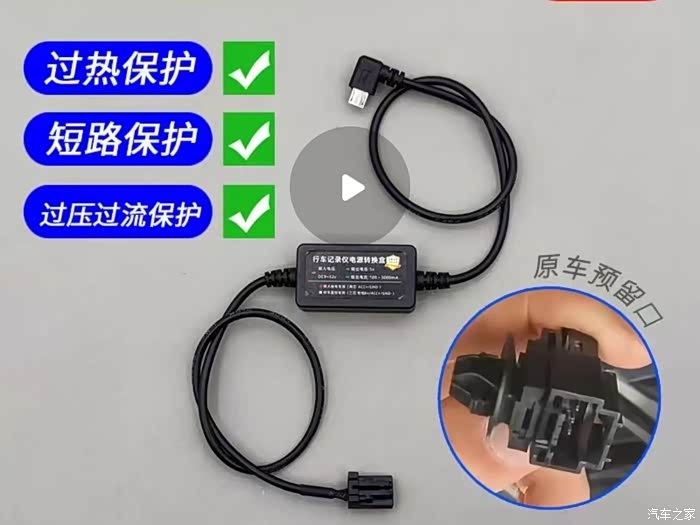

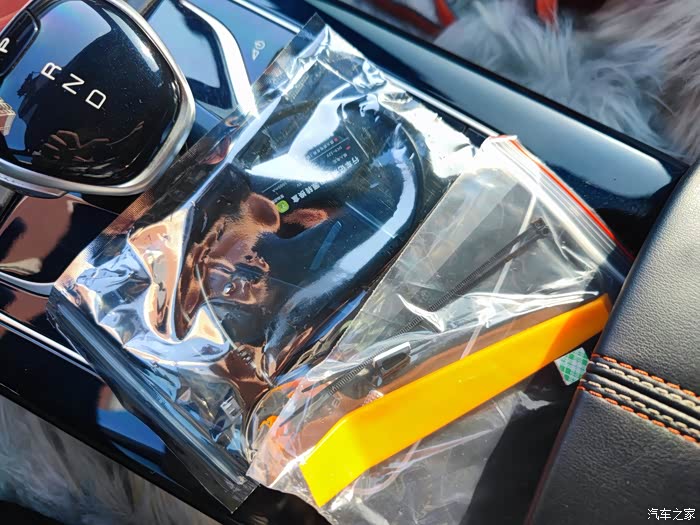

找到了这个降压线,我仔细一看还有过热保护,短路保护,还有过压流保护,安全应该没问题,而且这个的优势在于是原车预留接口取电,不用担心破线的风险,于是果断下单,不到50块钱,轻松解决问题!
降压线到了之后,第一时间就想着给我的小秦装上,于是急冲冲的来到车里,准备安装,接下来给大家附上详细的安装流程!

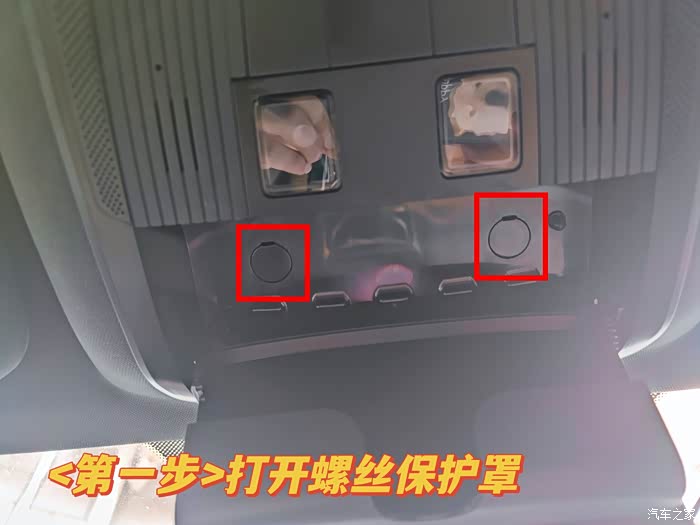

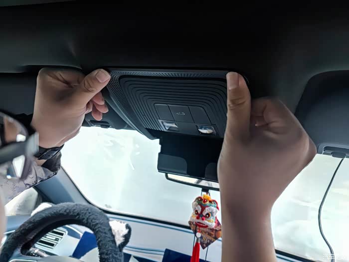

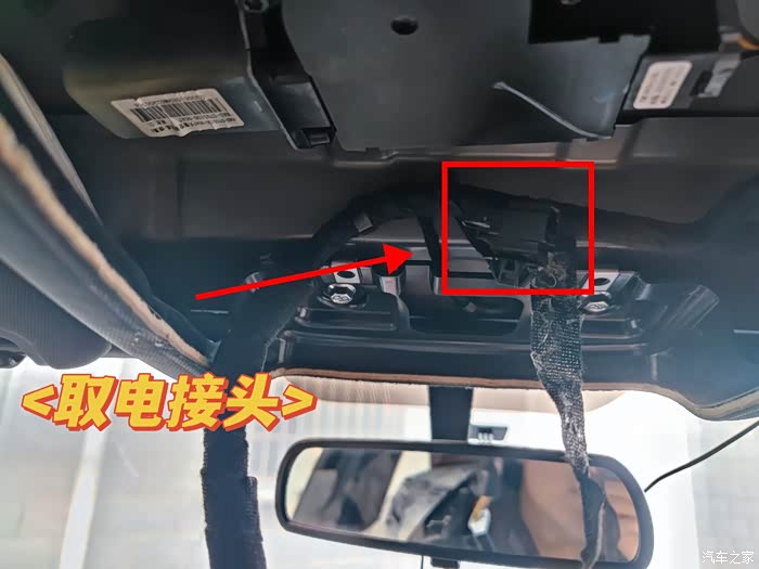

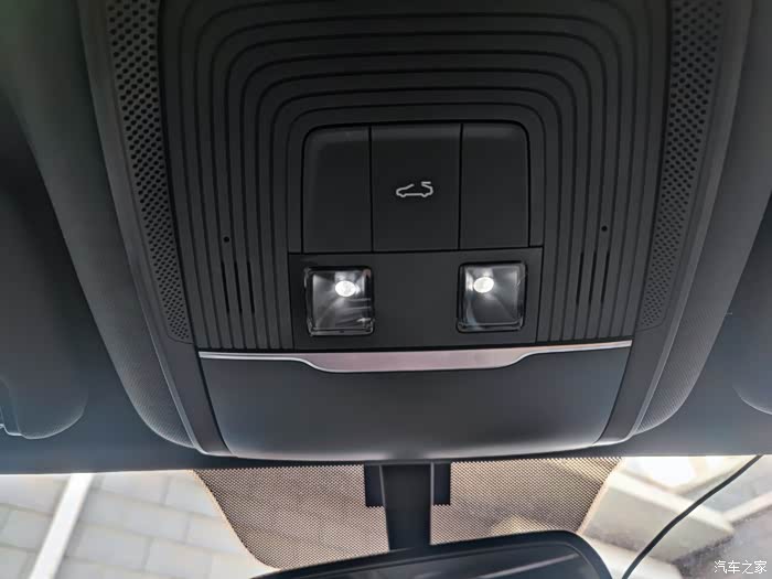

【第一步】打开眼镜盒,然后对照图片上的红框里,用平头螺丝刀打开螺丝保护罩,这个大家要注意,不要用蛮力,向着垂直方向轻轻一翘即可!

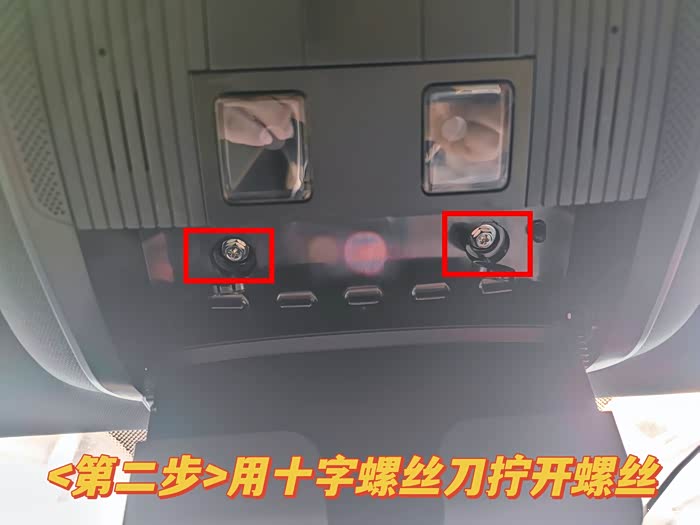

【第二步】用十字螺丝刀拧开螺丝,准备取下阅读灯部分!

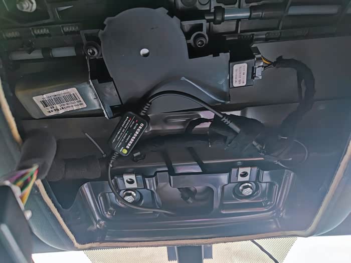

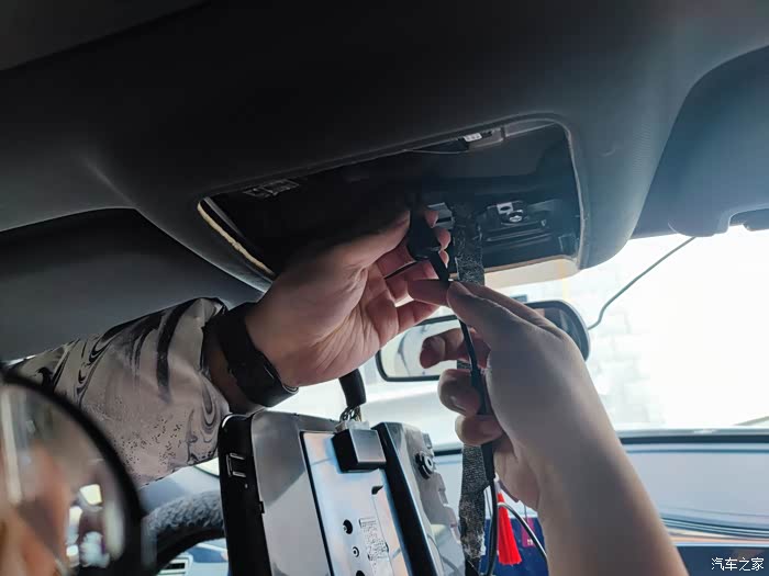

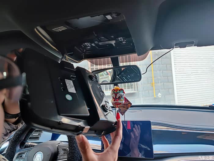

【第三步】取下阅读灯总成,然后就可以看到里面用绝缘胶带包裹的线束,打开胶带,可以找到原厂预留的取电接头!
【第四步】将降压线和原厂取电接头连接,因为是活动卡扣很容易插进入,另外一端给行车记录仪接电!

【第六步】点亮之后,接下来就可以整理降压线的线束了,可以考虑用小扎带绑到大的线束上,这里一定要注意,防止松动后期产生异响!

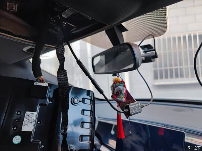

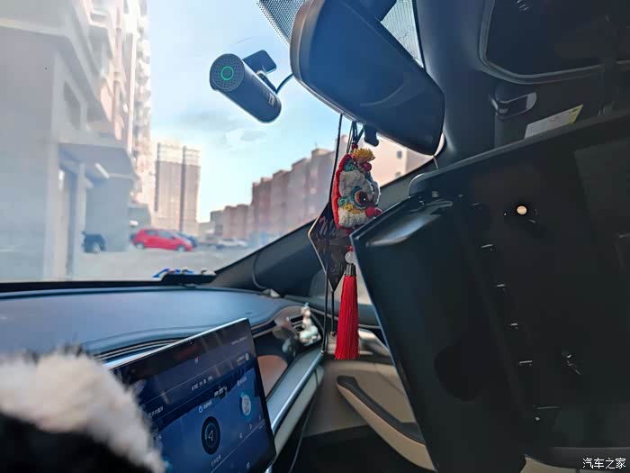

【第七步】将接行车记录仪的一端,从车辆的顶棚里走线,因为顶棚和玻璃之间是有缝隙的,利用这个缝隙就可以轻松穿过去,这样走线最为美观!
接下来安装的部分就完成了,然后按照拆的时候安装好阅读灯就可以了!大家可以看一下完成后的效果,改装之后,原来杂乱无章的取电线,可以通过这个降压线直接从阅读灯里取电,美观而且方便!
