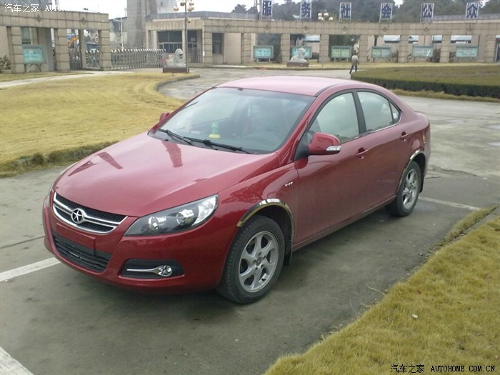

          12月19号红色优雅车到手,购车历程各种复杂,提车时强烈要求要红色运动版或者白色运动版的,4s表示这个真么有。。。。!

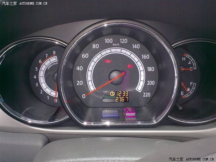

        截止2月19日,车已经行驶了3100多公里了,最高速度190(六安到合肥的高速上跑的),共计加油1550元(300,200,250,200,200,200,200,)。。。谈下这3千公里的用车感受:首选觉得发动机声音好听,感觉很有力。减震、胎躁个人没有觉得声音大(个人习惯从各种声音来判断车辆行驶状况)。外观好看,公认的好看,谁见谁说这车好看,尤其是红色车,,,原车的喇叭音效,不挑剔的人都觉得可以,,,个人觉得该车比较好控制,离合,刹车都比较轻,方向盘大,,轮胎气压2.2虽然比较低,看着像没气了样,但是刹车效果相当好。

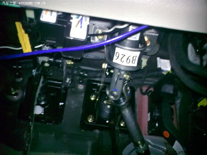

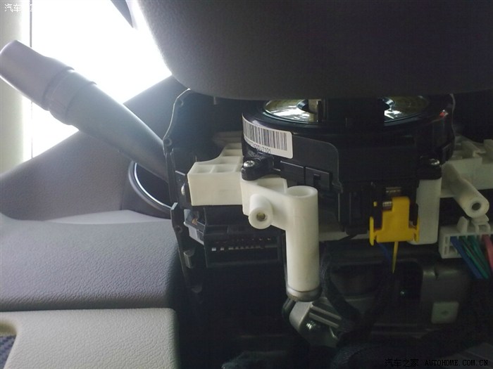

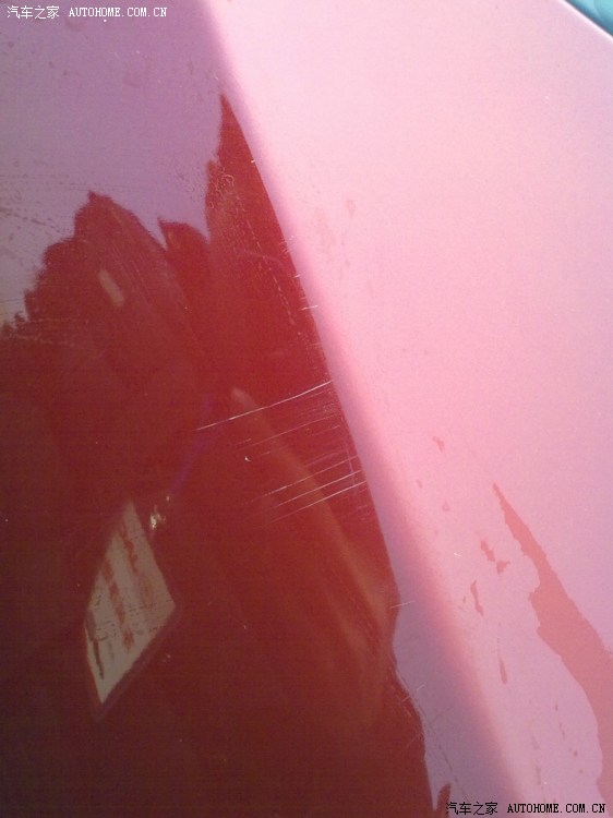

       目前发现的明显问题是:膝盖容易顶到钥匙扣;挂倒挡有一定难度;排气管生锈比较厉害;各种玻璃比较薄,不怎么隔音;后备箱难关,且有刮擦油漆现象;动力够推动这1.35吨重量,但是想要运动驾驶的话,就得好好增强一下动力系统了;方向盘下面伸个脑袋下去,是各种各样的电线,居然没有一个板子挡一档,万一一脚踢了,后果不堪设想啊;整车油漆硬度较差,一个树枝,一个软水管的不经意的划过都能对车漆造成划伤。。。。

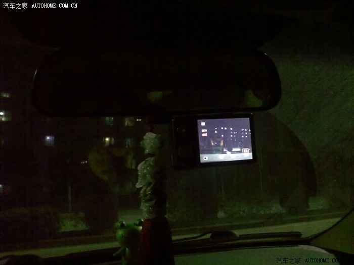

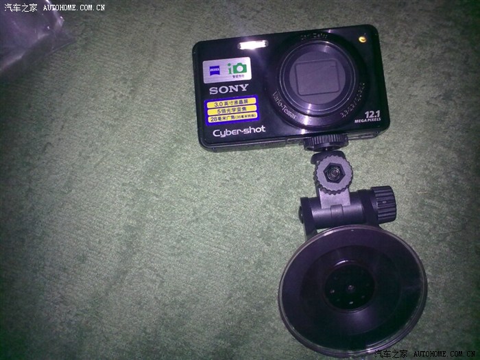

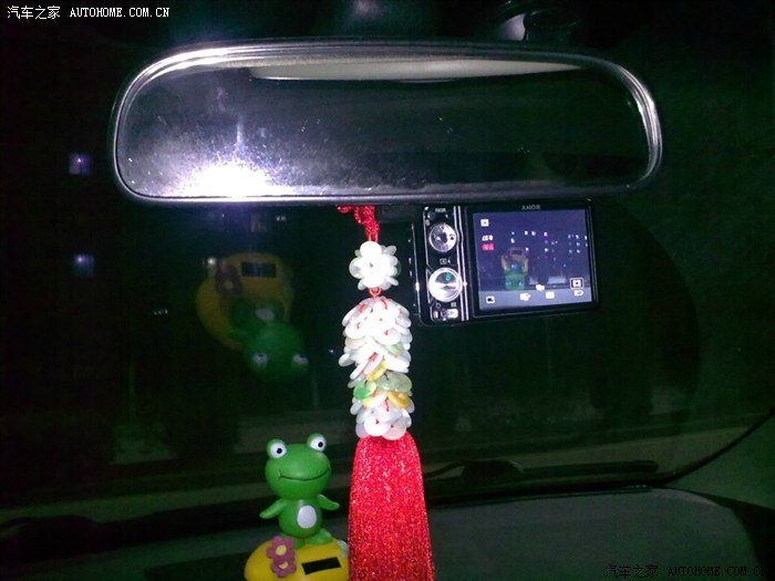

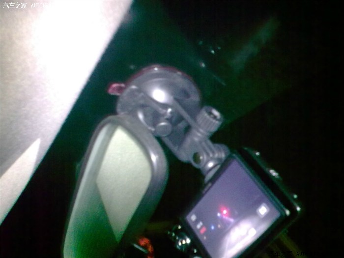

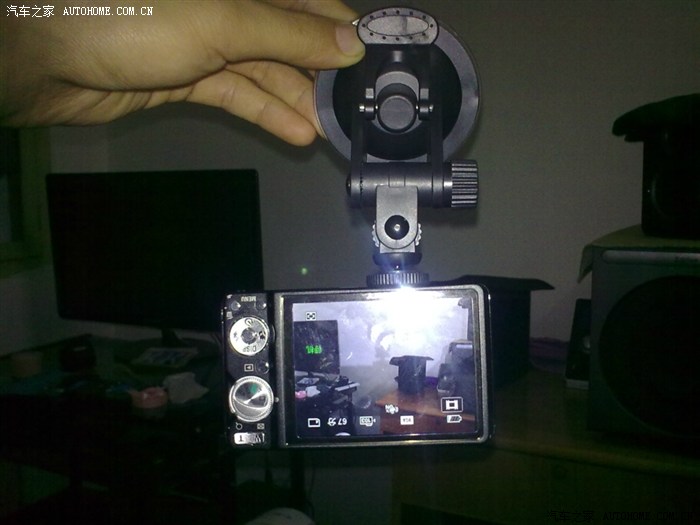

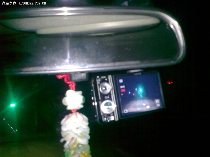

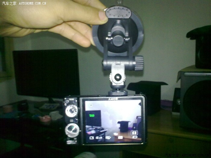

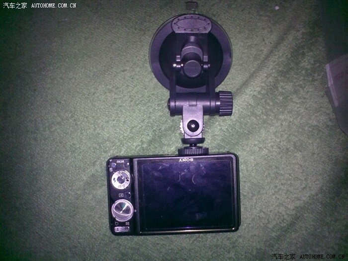

3月6日,上行车记录仪!索尼的摄像技术,,晚上的效果,比人眼看的都清楚。。。。
记录仪的效果比淘宝上所有的记录仪都牛逼!!!自动覆盖,自动保存,无露秒!

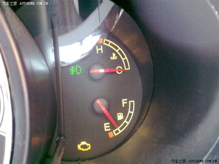

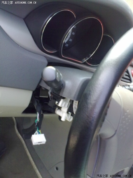

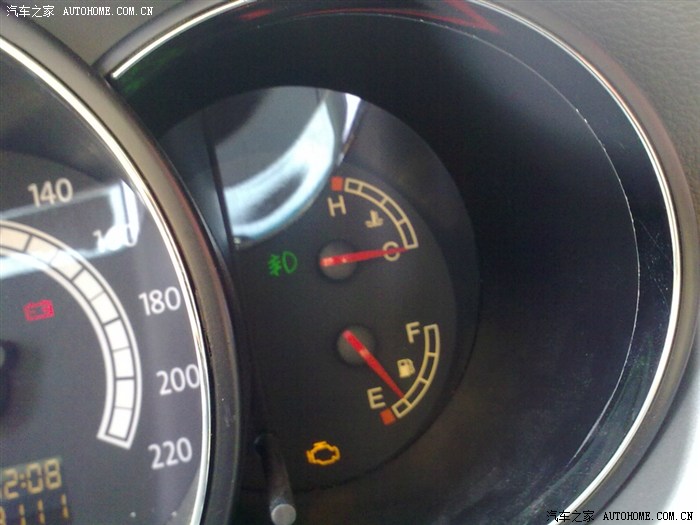

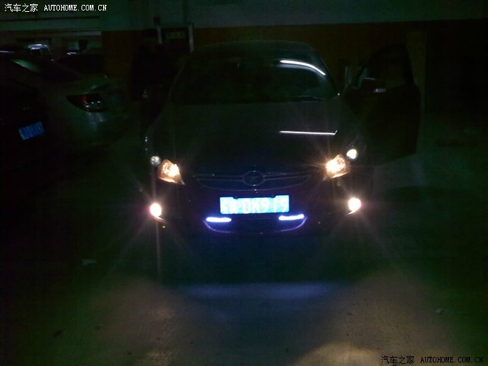

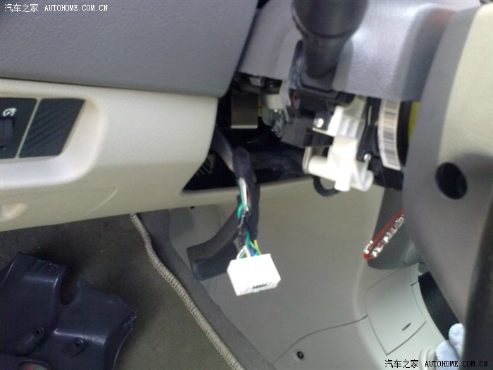

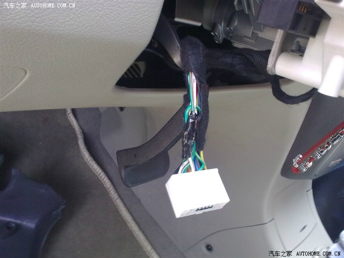

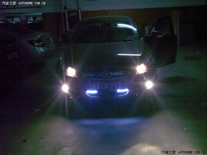

2月26日,搞定雾灯接线!没有加开关,不多说,先上图!
接线方法如下,直接将最中间的白线和绿橙色(不是绿红色,因为根本没有绿红色线。。。)线拨开,接到一起!不启动车,钥匙一档,开小灯,雾灯不亮;钥匙二档,开小灯,雾灯亮;也就是说车启动的状态下,开小灯,雾灯就亮!

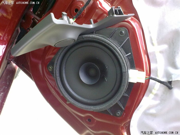

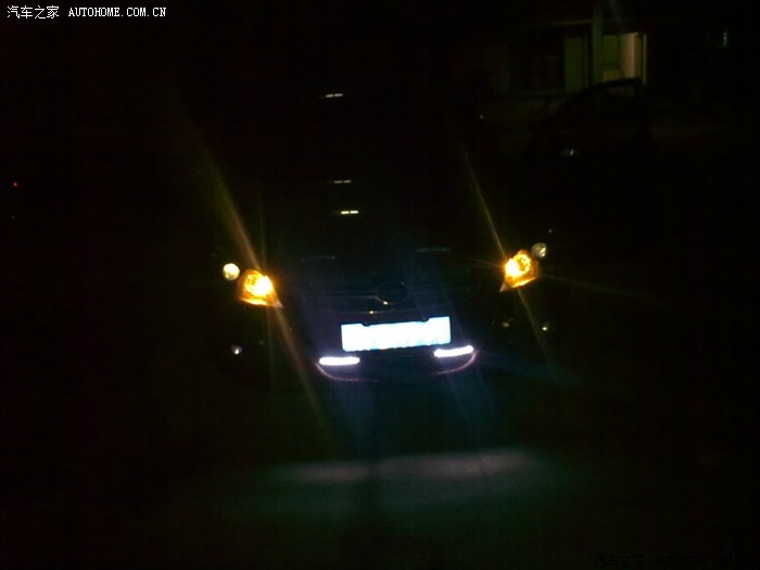

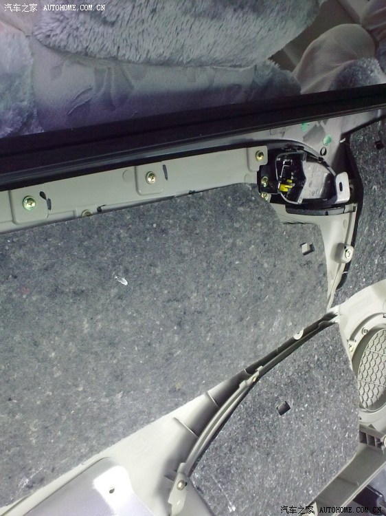

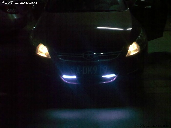

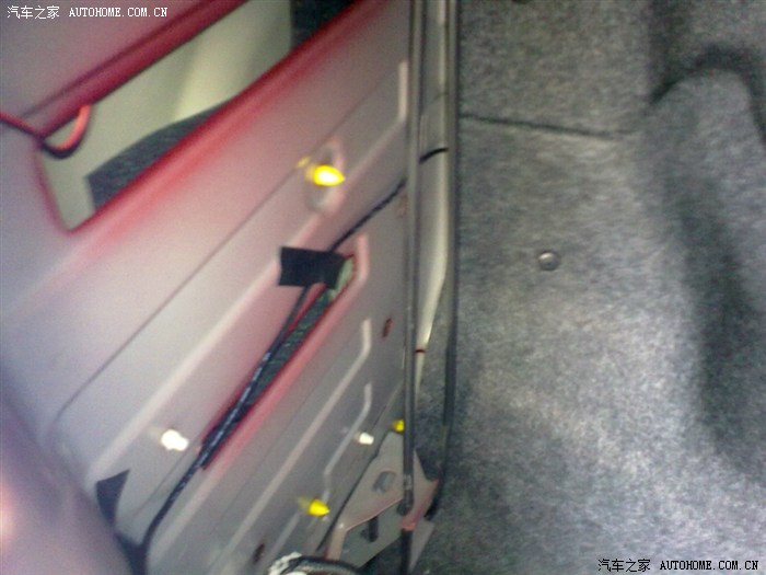

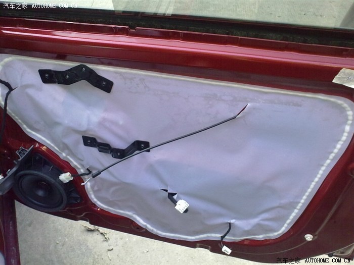

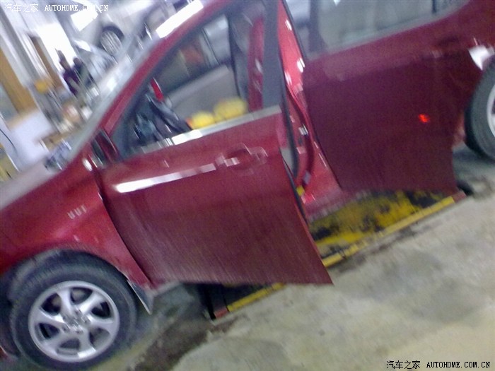

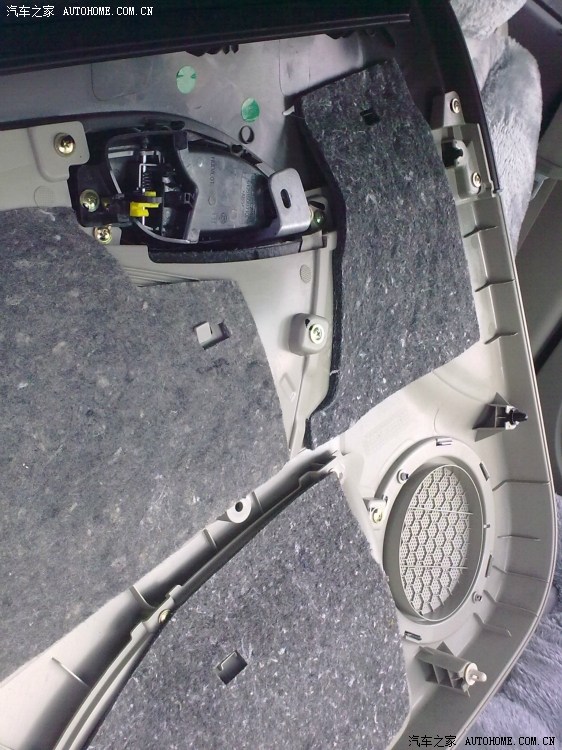

2月19日拆开车门看了下车门里面是神马情况,随便加装了2个8亮行车灯,,

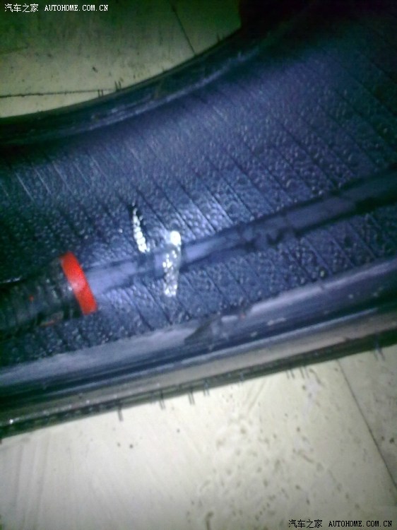

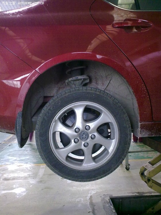

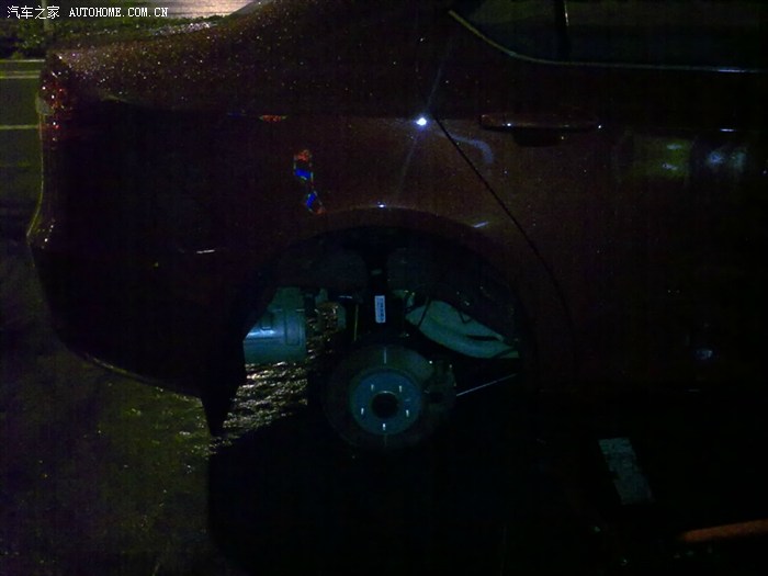

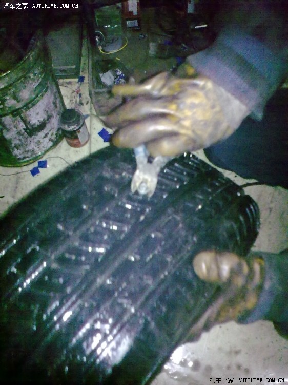

2月14日情人节,,右后轮胎被螺丝扎了,,,
车行驶过程中突然感觉像上了防滑链一样,,,下车一看,,,,情人节晚上9点多,难得找到一个补胎的地方,,一个学生给我补的胎,10元钱,感谢这位小哥。。

         优雅的,最让人受不了的就是雾灯的地方是黑的,,,怎么看怎么不舒服,,,没几天就网上下单订了雾灯,雾灯刚到就纠集了一帮朋友帮我装了雾灯。。。都是不怎么专业的修车师傅,实际都是驾龄超5年的驾驶员。。

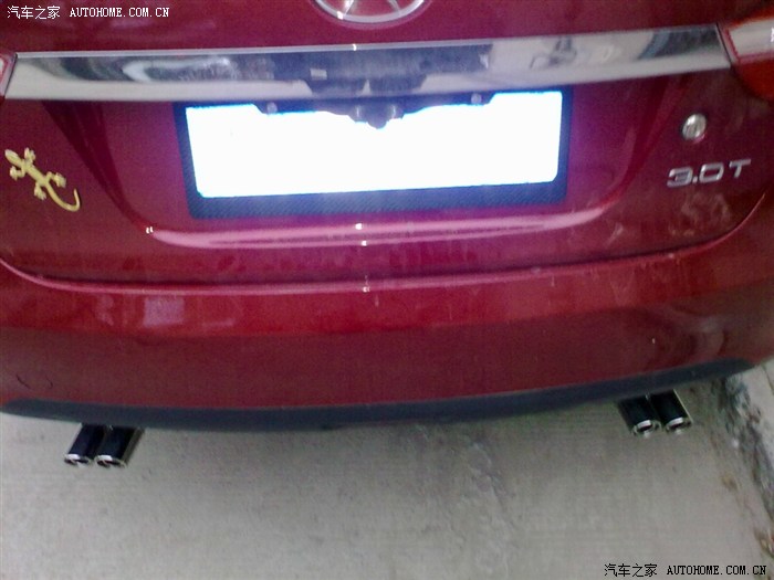

        车子到手后就天天研究如何进行装饰,,,,看了很多车友的改装,受到了一定的启发,,,更多的启发是源于自己对高端的车的向往,,,,,,如是乎,在淘宝上花了40大洋定了一个奥迪的原厂排量标3.0T。。。观察了和悦屁股很久,发现下面的黑色护皮完全可以改造一下,装上4出排气,,,于是在淘宝上定了4根6元一个的排气尾喉,,,如图。。。
3.0T排量,4出排气的。。。。潮人们,你懂的,,,

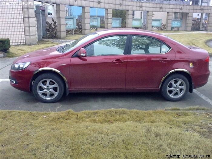

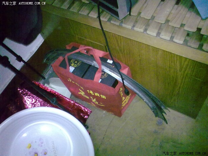

这个轮眉,是在安庆的一家淘宝店买发动机隔音棉的时候顺带买的,,,后来在网上查了一下轮眉,发现批评的多,个人也觉得不是很好看,在安装了一周之后,果断将其拆除了。。。
侧面
退役的轮眉,,,,

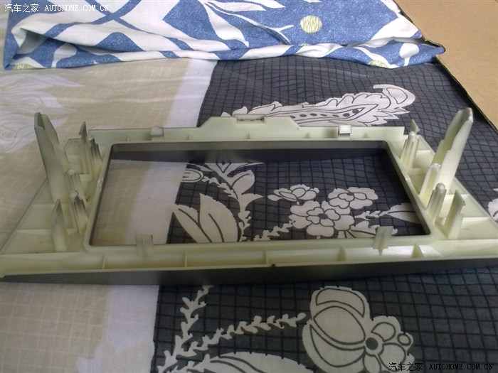

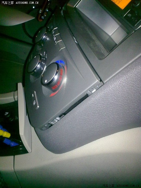

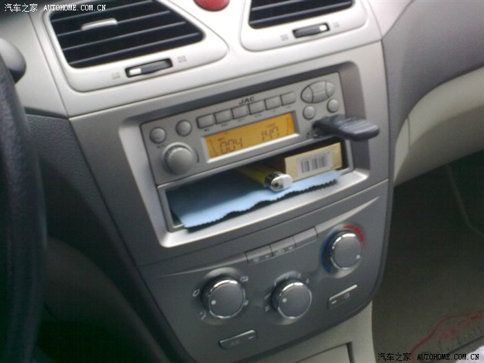

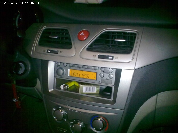

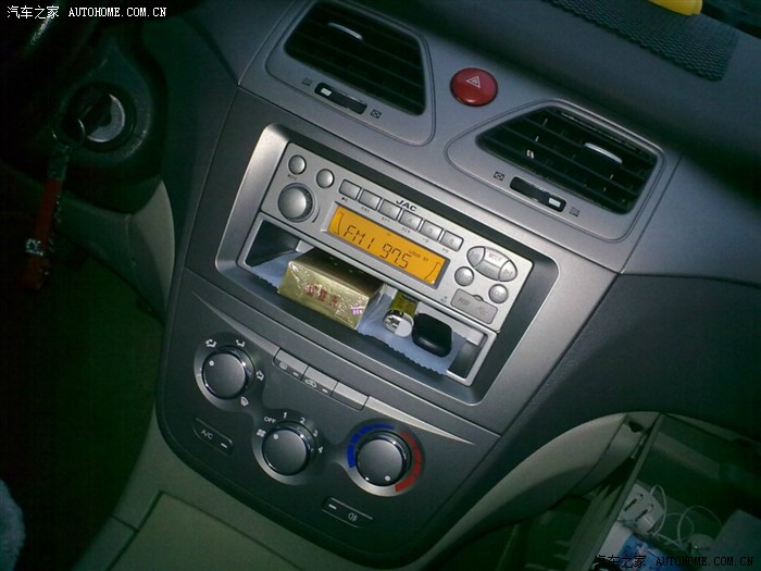

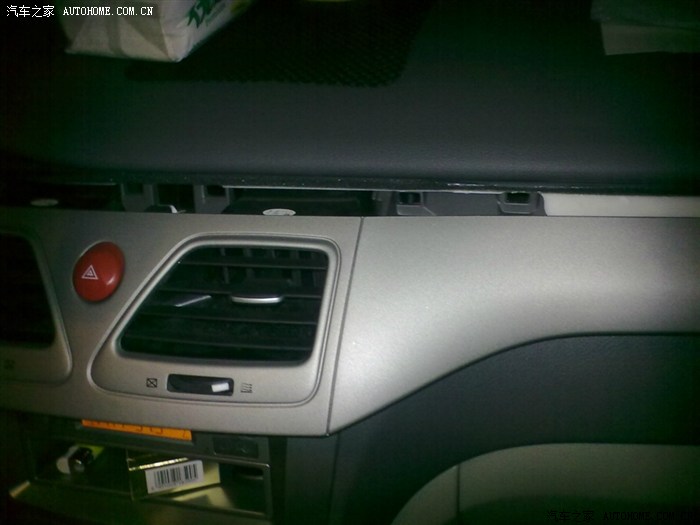

和悦的中控,尤其是优雅版的中控,看着真的很廉价的感觉,(其实本来就是很廉价),,,最好最有效的办法提升内饰档次,就是装导航一体机,装与不装,反正我装了,,,,,,

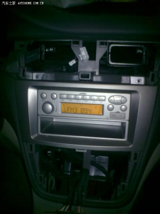

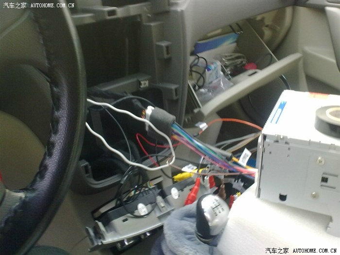

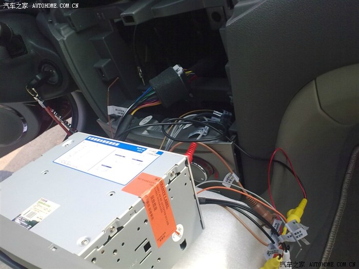

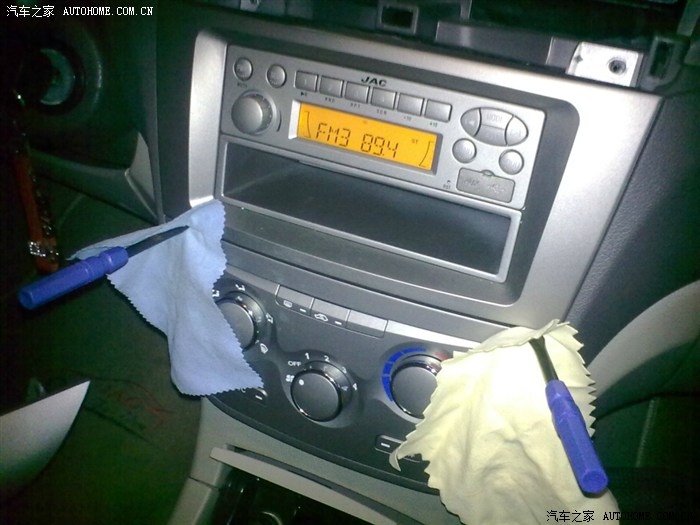

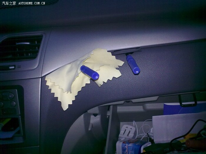

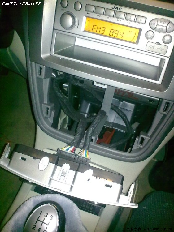

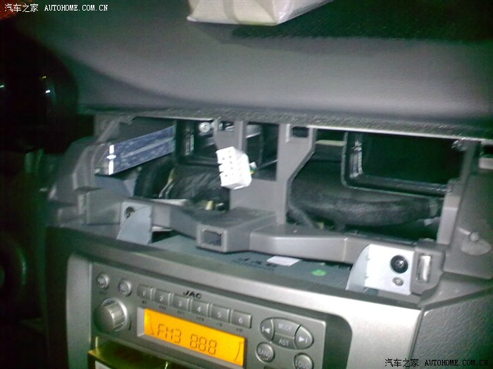

下面拆面板,装飞韵一体机,,,

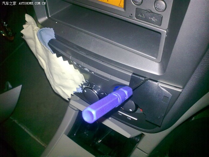

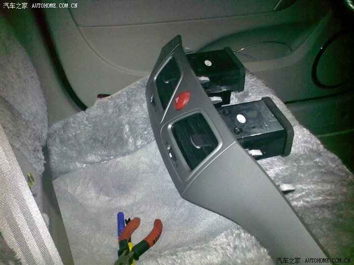

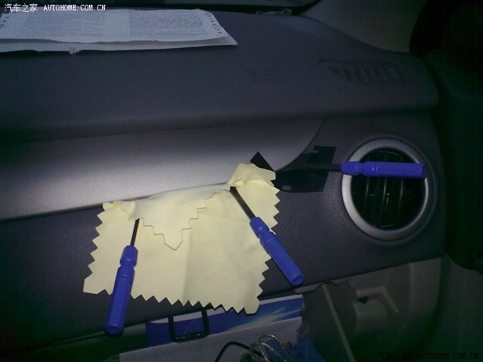

拆双闪的后面插头时,我折磨了一个小时,,,最后终于。。。。右手用狐口钳子夹住白色部分,并用平口启子抵住钳子将黑色部分往车后的方向撬,左手用另一个平口钳顶左侧面的那一个倒钩,,终于成功将这个黑白连接拆开,,松哥说他直接用手能拔的???,,,我的手指都拔掉一层皮了,都没拔开,,,最后想的上述办法

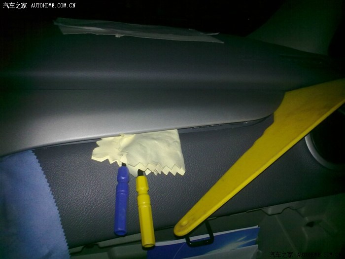

慢慢拆,,慢慢撬吧。。。

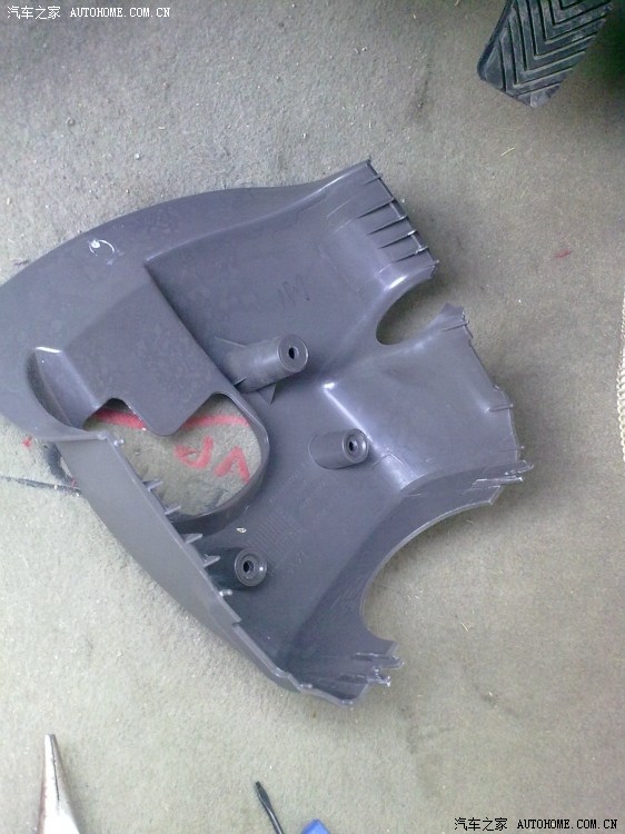

几把启子,一个刮板,,就成功将和悦面板拿下。。。基本没有损伤面板

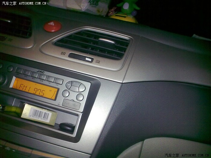

收音机下面是黄鹤楼,,,湖北老乡,,你懂的,,,
成功拆下空调面板。。。。

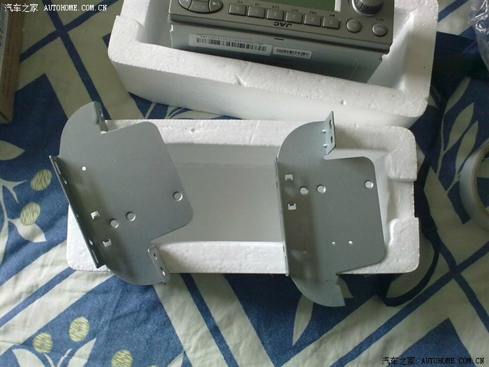

用力将收音机抬起,这启子才插进去的,,,,

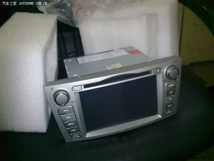

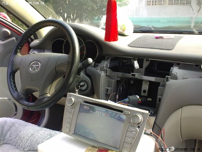

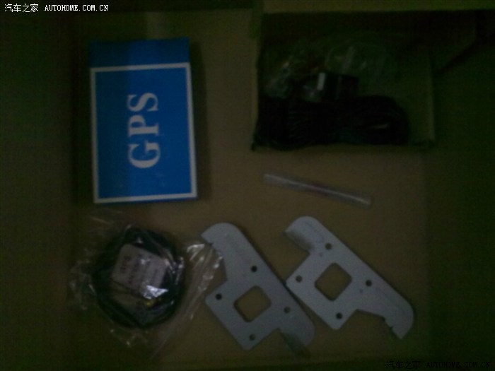

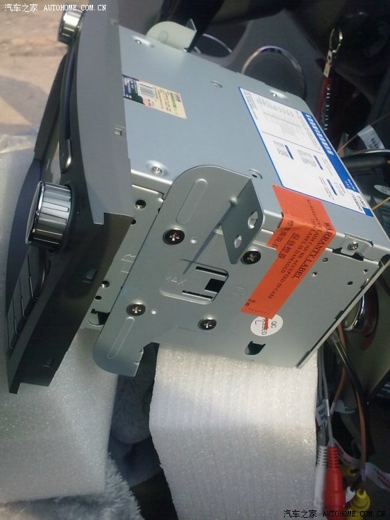

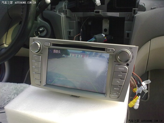

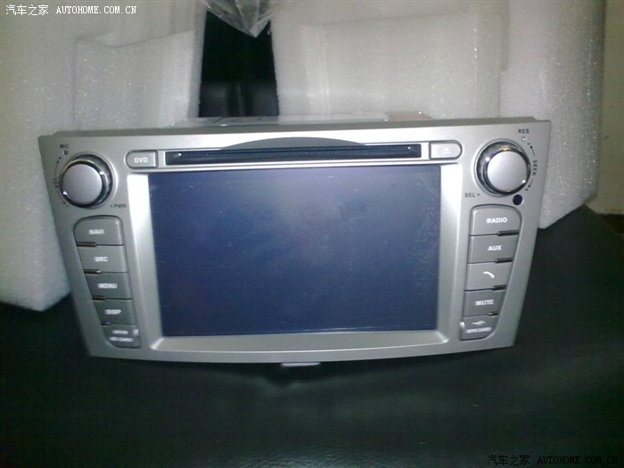

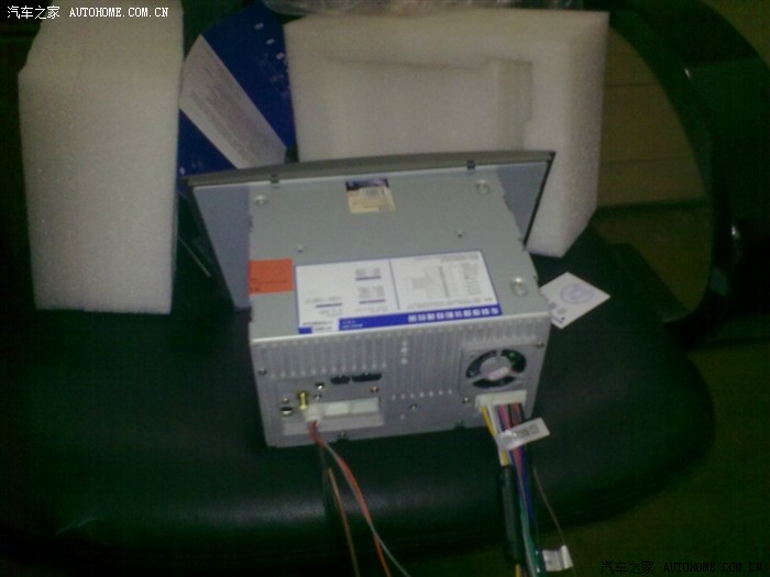

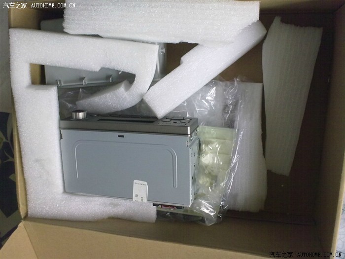

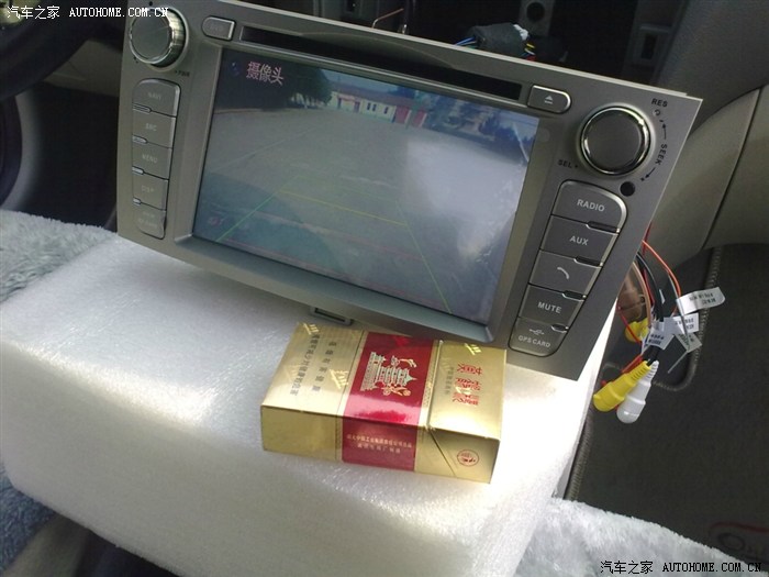

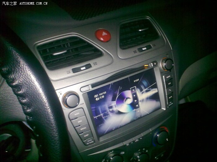

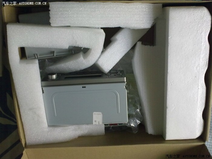

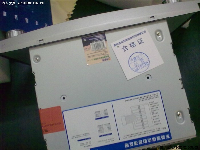

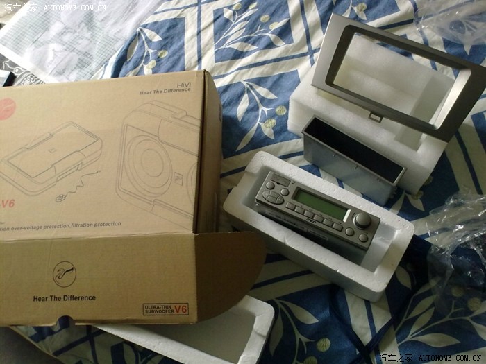

飞韵导航,,最后选中它的原因是:旋钮上面有镀铬亮圈,一排5个钮,,,,,这个飞韵的缺点在于,收音机功能不行,调台简直是折磨人,,,自动搜台也是纯扯淡。。。。优点是:音质可以,画面清晰,屏幕反应灵敏,背光灯颜色与原车一致(某品牌背光灯颜色居然是蓝色的),,,挂倒档后视画面立即显示,摄像头效果一般,不够清晰,(还不如我原来买的无线摄像头,,,)

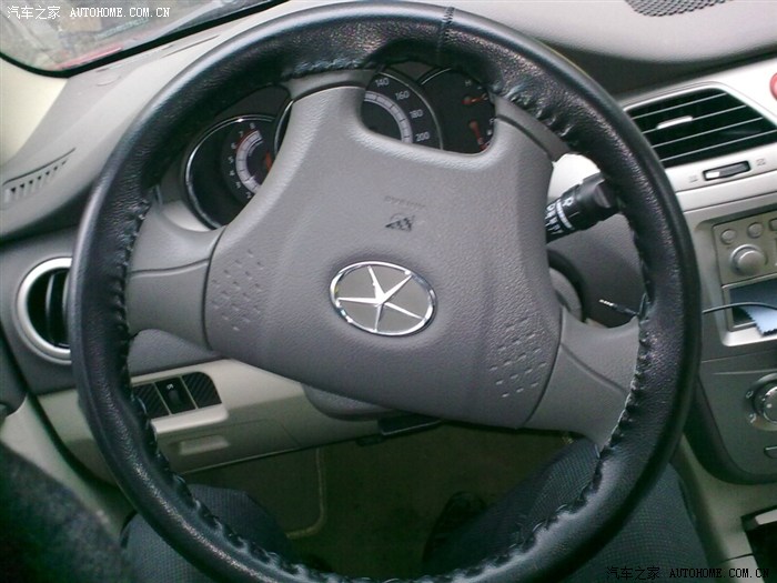

优雅版的方向盘是塑料的,那是真塑料,还不如一个游戏方向盘来的有感觉,,手感实在是让人蛋碎,果断就在网上买了一张头层牛皮,亲手给它缝上,可惜皮不能将处喇叭按钮以外的地方全部包住,,,不然就真的很完美了,建议某厂家生产专门针对和悦的方向盘手缝皮套

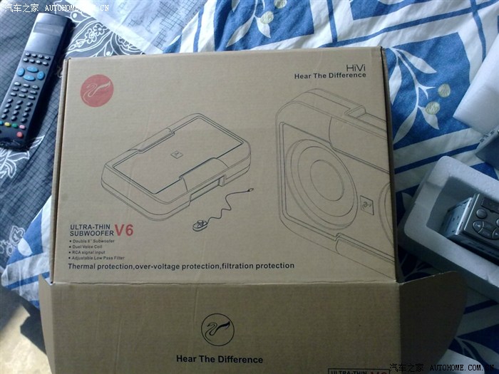

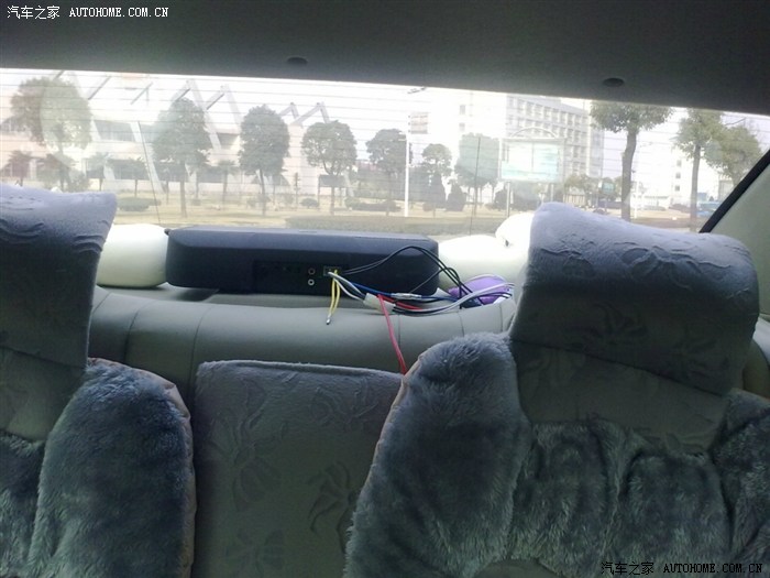

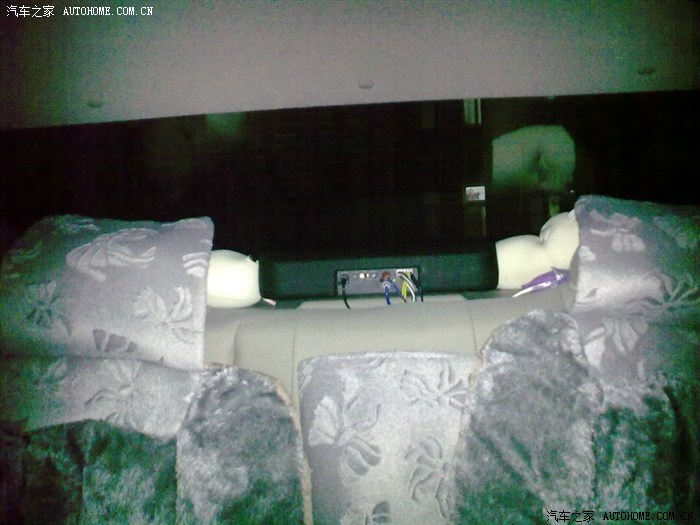

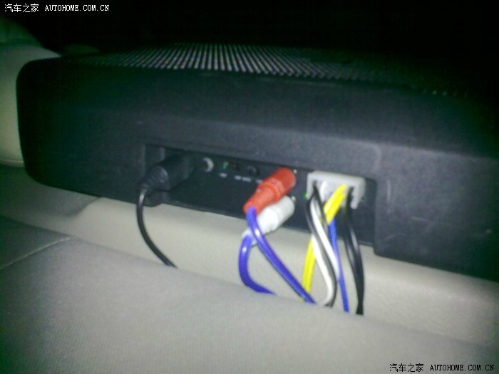

       个人是个入门级的音乐烧包,,对音乐的要求还是有一点点的,,,对于和悦原厂的音质,尤其是低音,个人觉得实在无法接受,,如是想到加装低音炮。。。对于一个三厢车来说吧,我觉得在后备箱加标准箱体低音炮没什么意义,,隔了一个后排座椅,低音效果可想而知,所以要求低音炮要装在车厢内,,,,如此一来,只有超薄款的低音炮符合要求了,,,,,在网上搜索了几天,发现几款低音炮都符合我的要求,一个就是惠威V6,双6寸,,,,,,,一个是漫步者4个4寸的,,,价格在1200元,还有个是飞利浦的单8寸的,,,价格在1100元,都是超薄款,,,体积都很小,可以放在副驾驶下面,也可以放在后排后档下面。。。出于性价比考虑,选择了惠威V6.。。。根据个人理解,飞利浦的应该是音效最好的,也是最漂亮的,,
       如此一来,低音效果有了一点,真的只是一点,,,离我预想差太多,,。。。个人也考虑加功放,换车门喇叭,做隔音,但是目前真的没有那个时间去搞了,等以后闲下来再研究。。。。

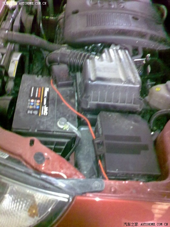

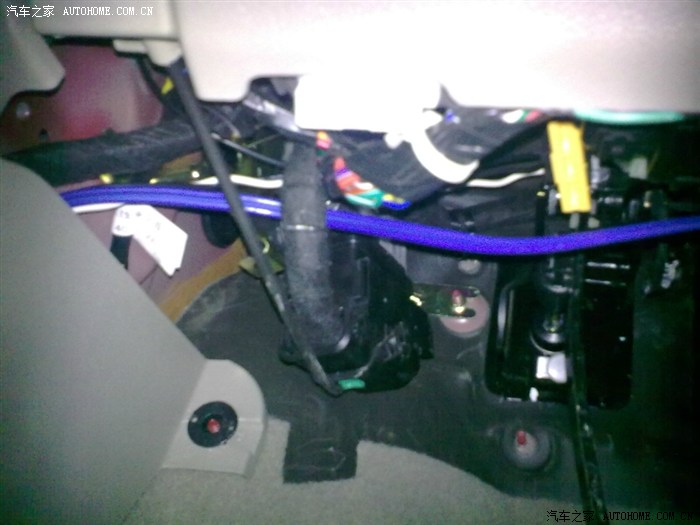

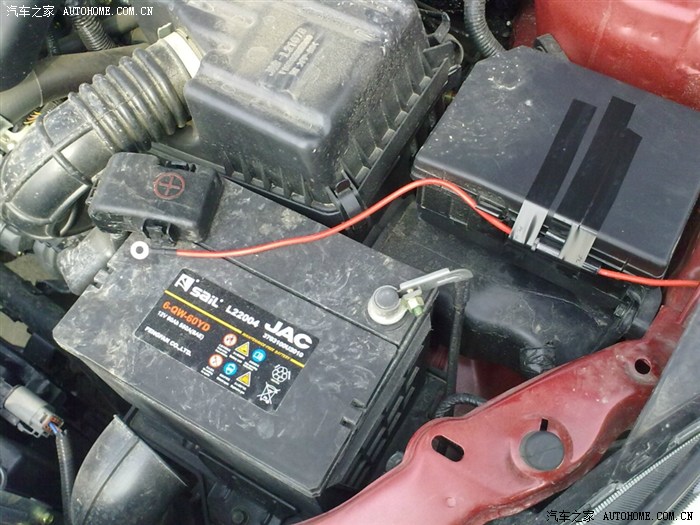

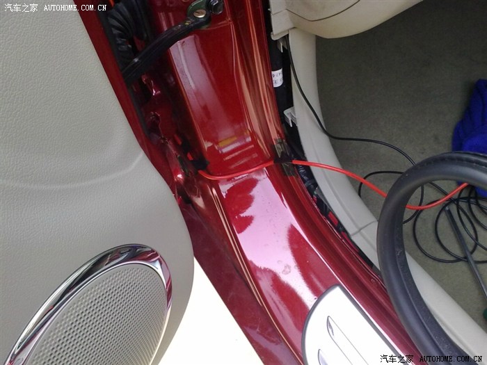

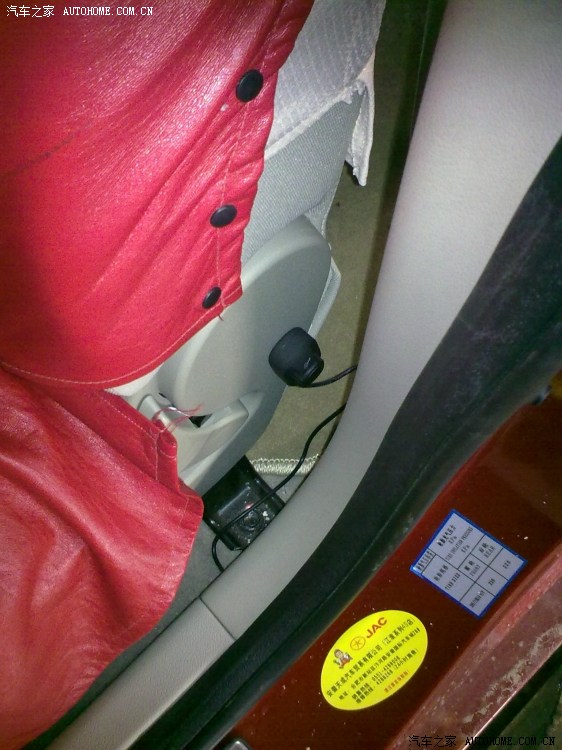

这是低音炮的正极走线,,战犯同志,这个线我穿了半天,真心没法从原车线走到发动机仓,,情急之下出此下策啊。。。。经版主指导和朋友们帮助,我打算过几天将线改接到总线盒里,就在下图白色板这个位置。
线不够长啊,只能这样了
低音炮控制旋钮在驾驶座左下。。。操作起来还算方便。。

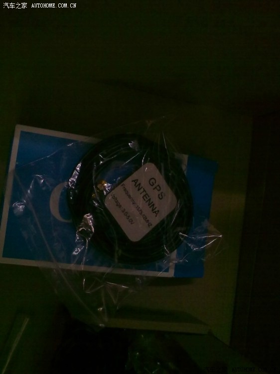

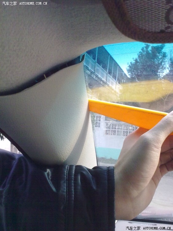

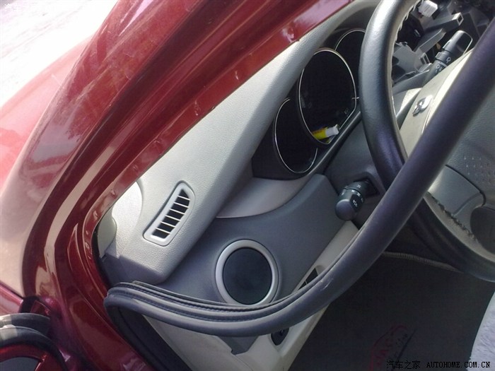

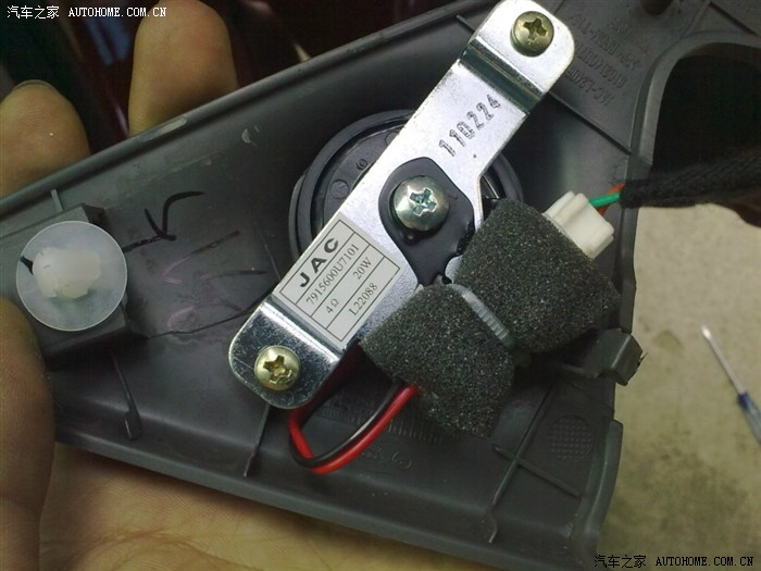

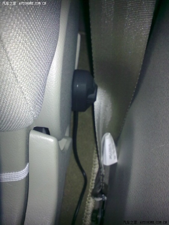

拆A柱,将GPS模块放进去。。

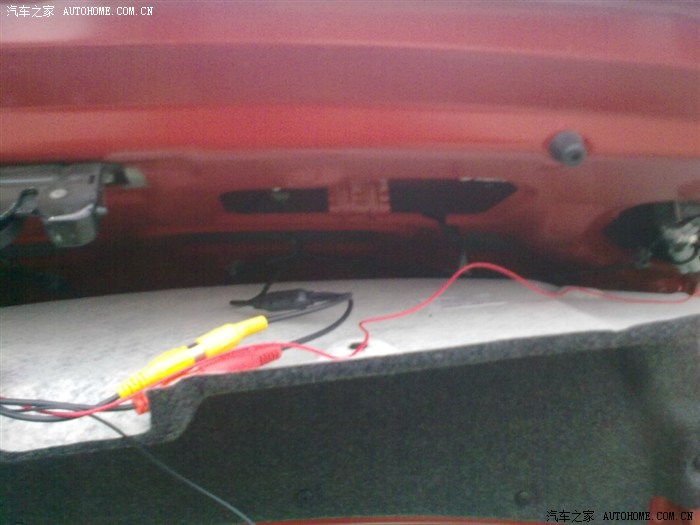

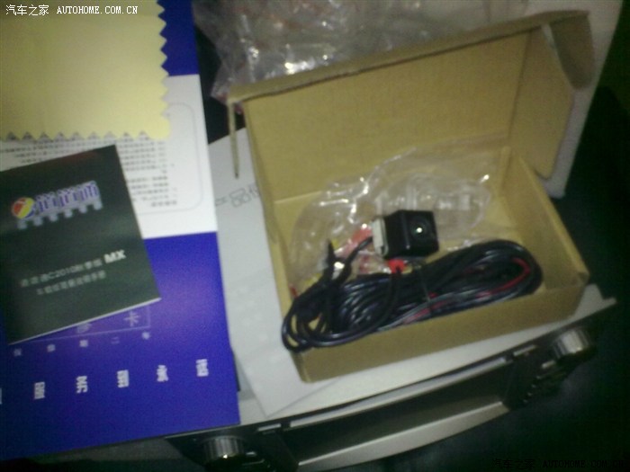

这个是接的后视,,,,,

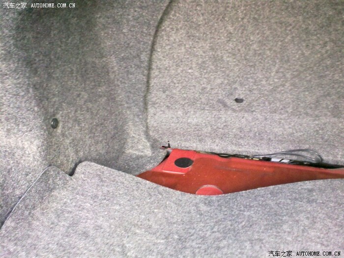

没有拆后备箱隔音,,直接将线塞到里面去。。。走到后排座椅下面,,,
走摄像头线

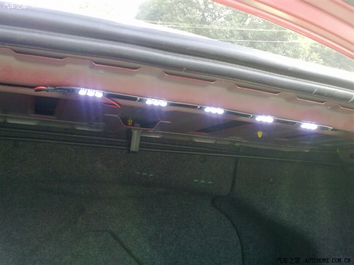

后备箱灯,,,自己安装的,,

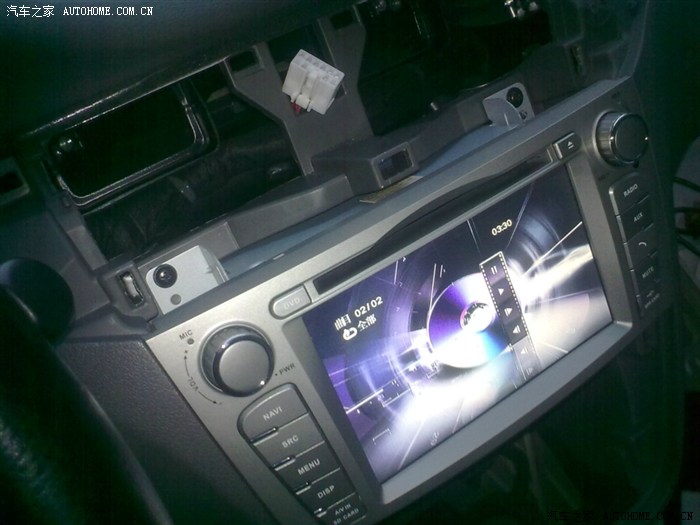

一体机调试中。。。
天黑了,导航和低音炮也安装完毕。。。

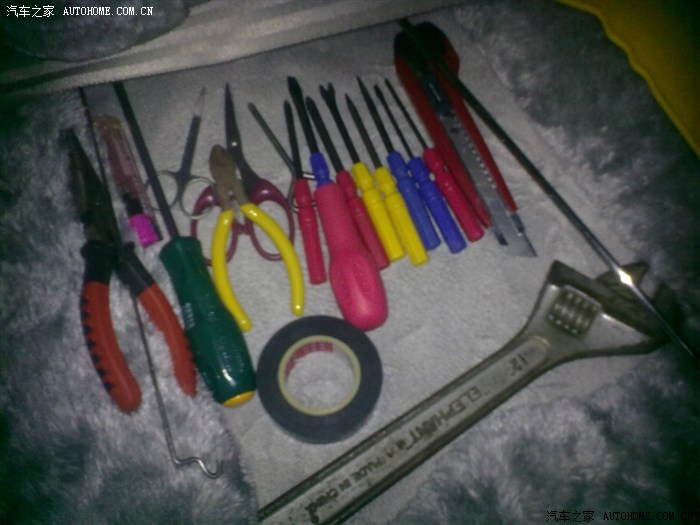

个人搜集的工具,,,一些是自己买的,一些是朋友朋友送的,还有是整的,,,,,本次安装导航和低音炮的全套工具。。。。

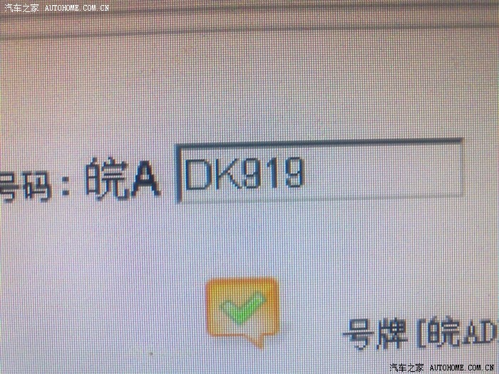

我的号牌,DK,,,玩DOTA的朋友,你懂的,,,

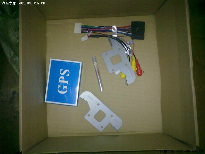

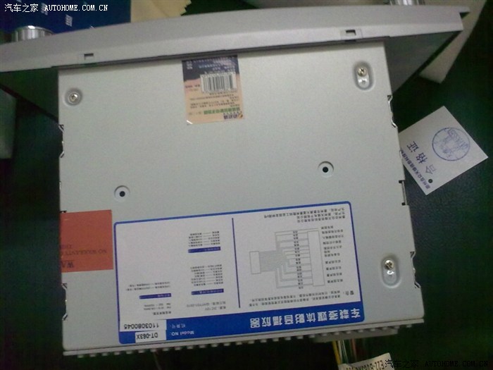

飞韵导航一体机。。。

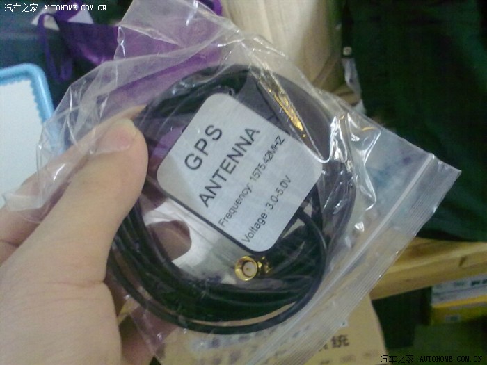

货真价实的GPS。。。
后视摄像头,,,高清哦,,,

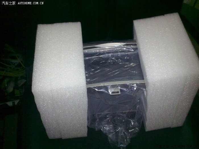

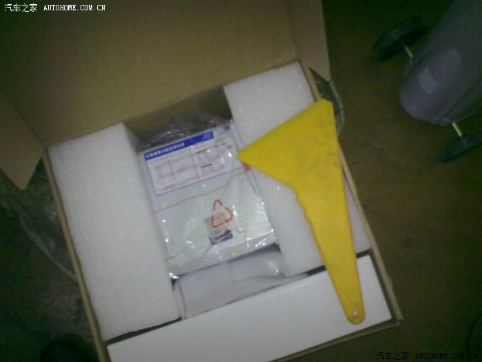

打开快递包裹的样子。。。。
左边红色的包裹里面是我原来的外置导航,已经成功在淘宝上卖掉,,,

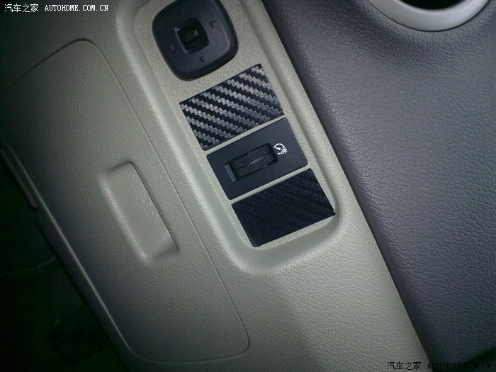

这个,,,准备加装雾灯开关的,,,,一直还没动手。。。

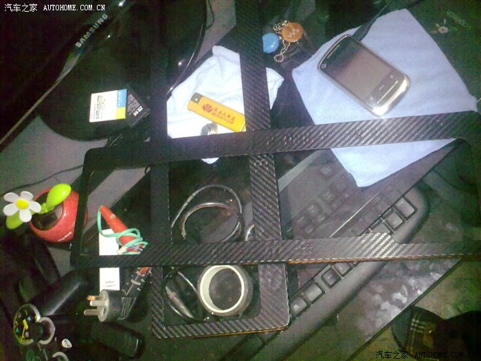

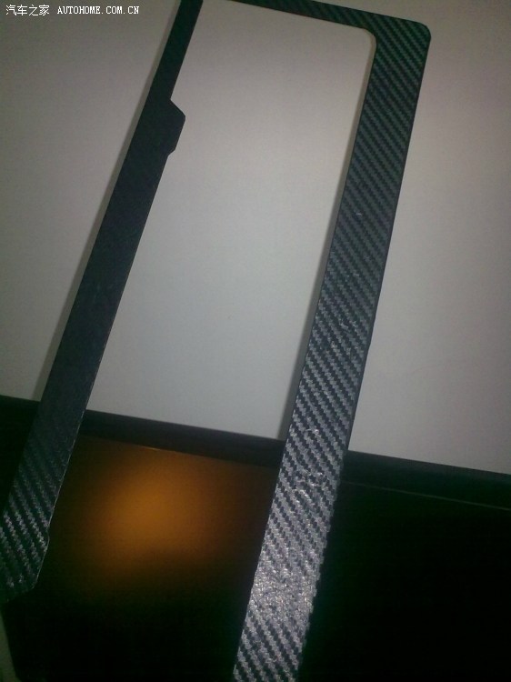

4s送的牌照框,很对人觉得很难看不是,,,,嘿嘿,自己刚好在网上买了一平米的碳纤纸,,,派上了用场,自己用碳纤贴纸把4S送的牌照框改了,,,,同样想改的可以咨询我,,
改了后感觉好多了,,,,,

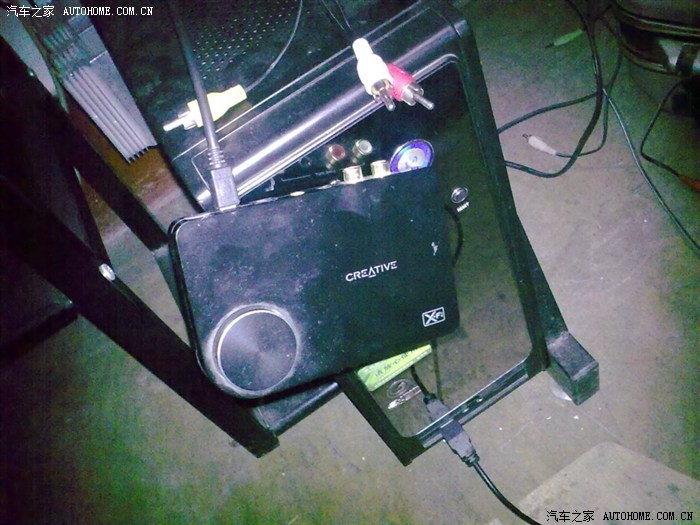

创新声卡

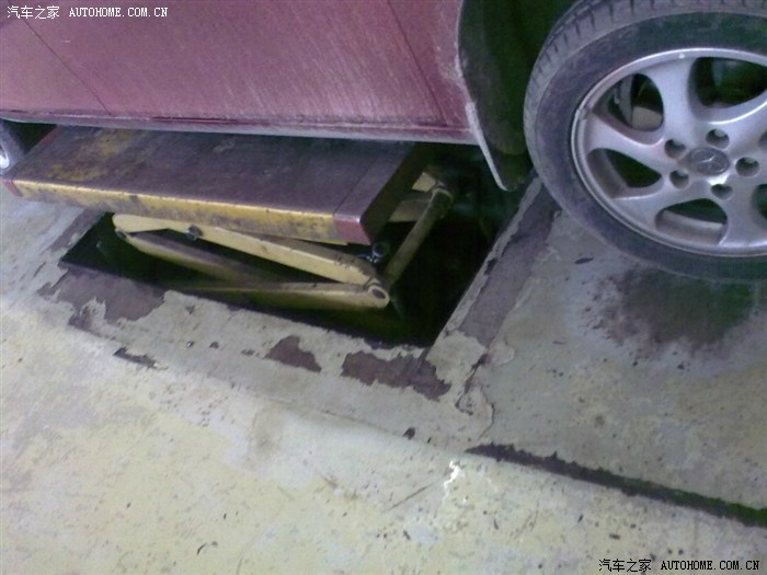

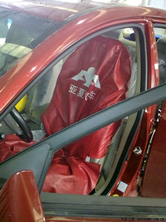

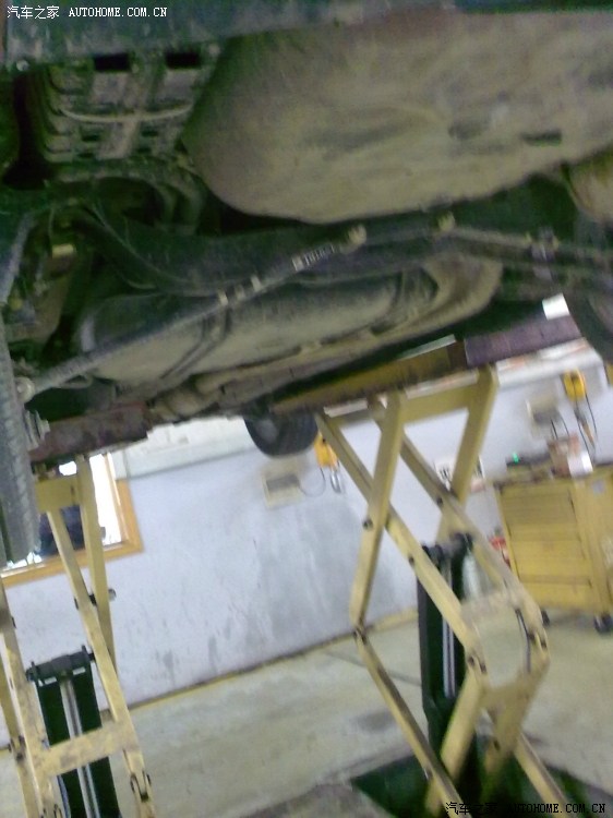

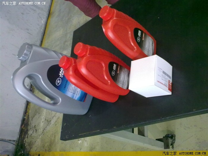

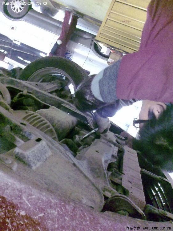

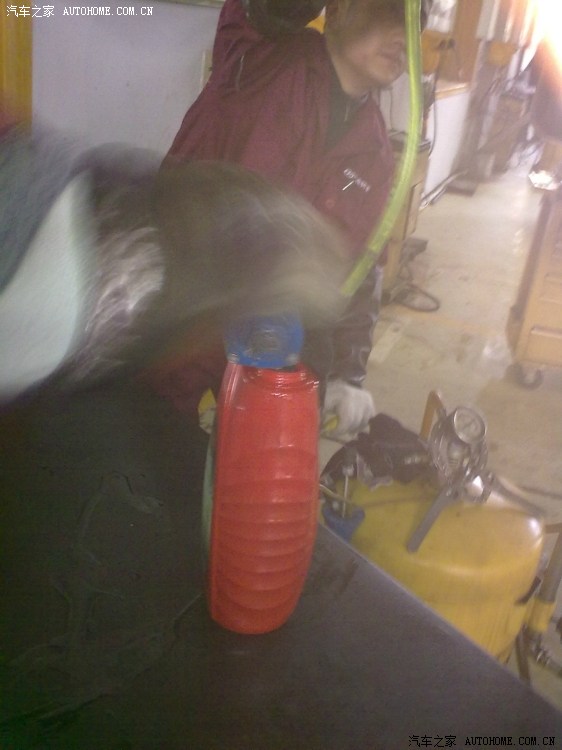

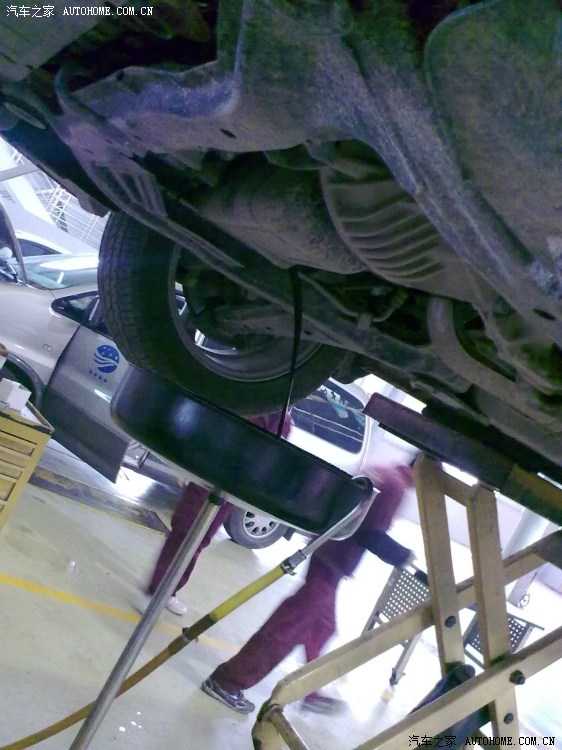

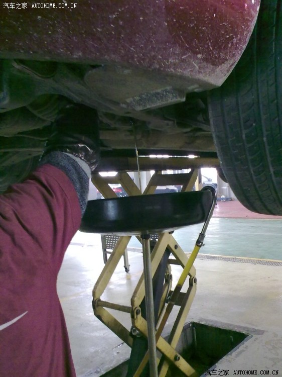

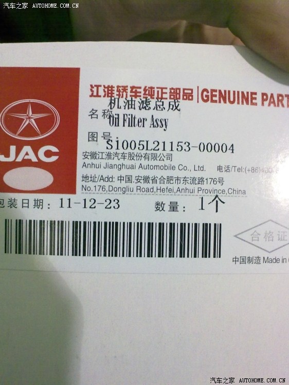

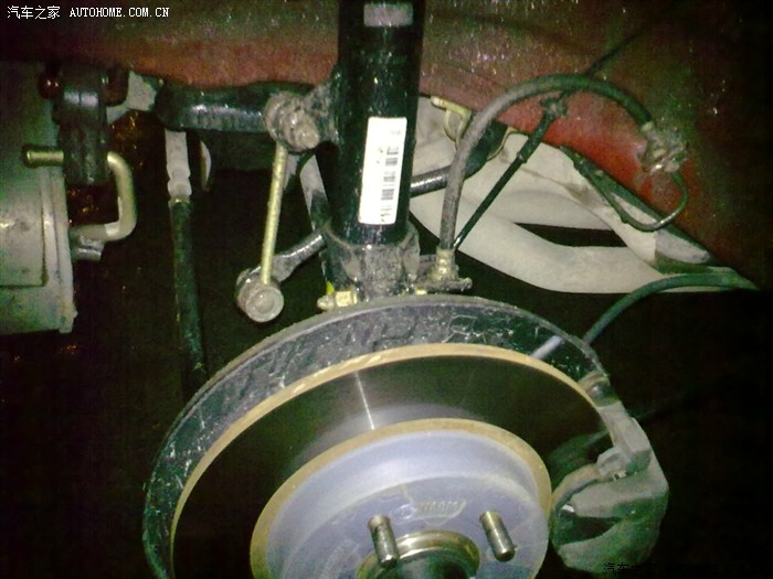

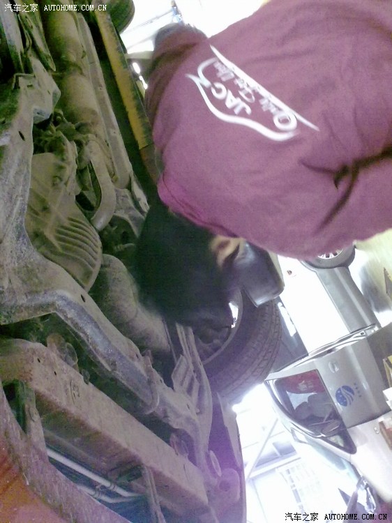

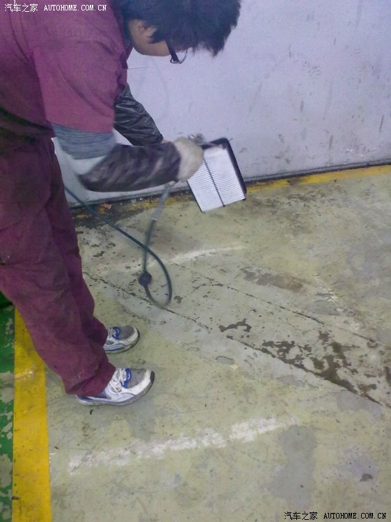

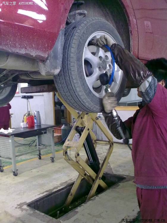

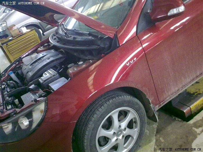

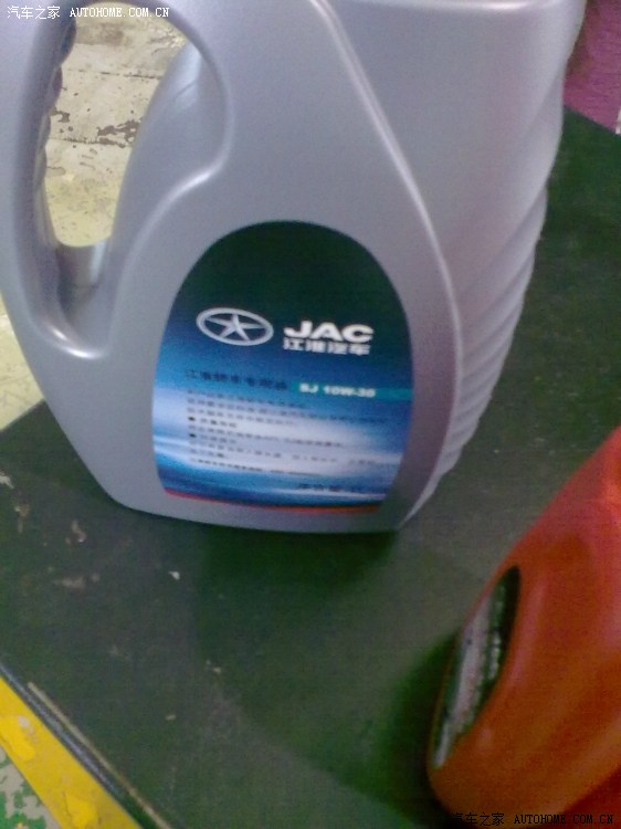

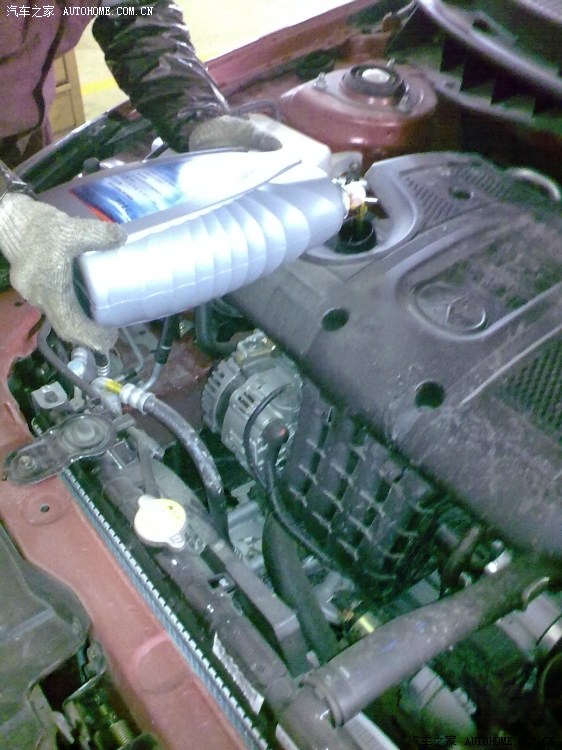

         2012.02.11,去芜湖亚夏4s店做的首保,,,我全程监督,,换发动机润滑油,变速箱油,矫正方向盘,免费洗车,下面是我的首保作业,,,

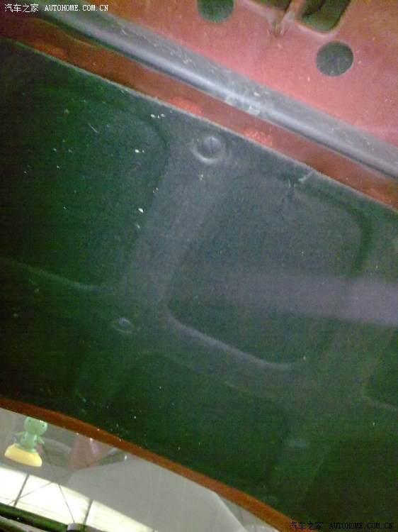

前盖的隔音棉,淘宝上淘的,,,个人觉得不划算,材质一般,没有任何效果,不如买专门的隔音棉自己做。。

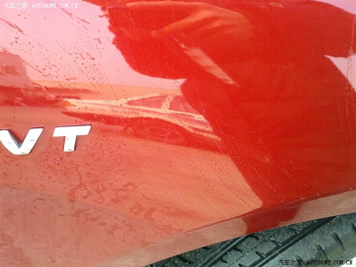

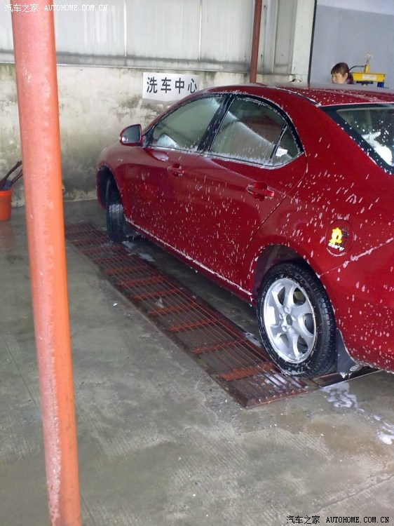

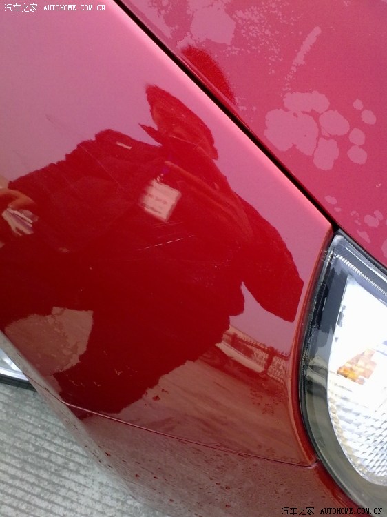

洗车的大婶把喷枪的水管在车前盖上拉,,结果悲剧了。。。,4s表示要给我抛光,我果断拒绝了,,准备抽个时间去打一次蜡。。。

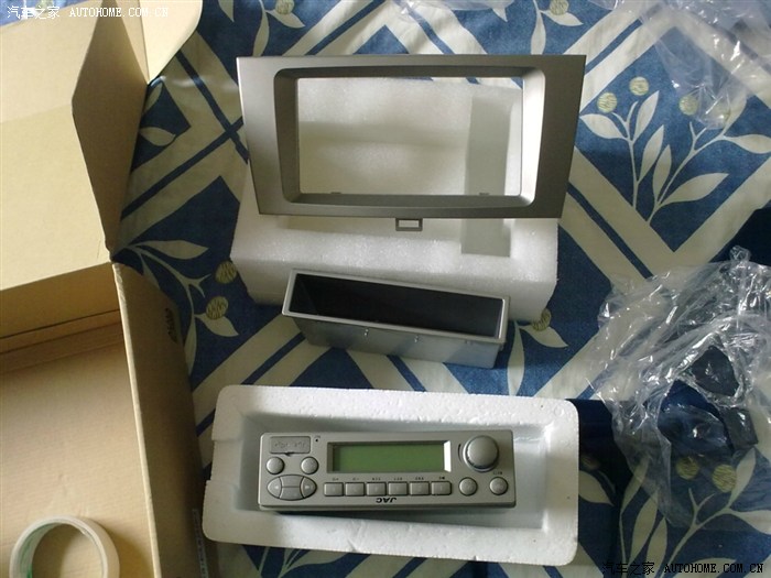

呵呵,以一包烟的价格将收音机转给沈阳的一哥们儿啦,,,交易是其次,车友之情才是主要的。。。

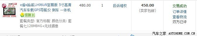

下面是一些网上购物记录。。。。
3.0T的排量标,,原车的B15被我扣掉了,改4出排气,,,纯装B用,大家别喷我哦,,,我是酷悦团政委!!!谁喷就让老孙(老孙,下次请你喝酒哈)爆他菊花,,,
