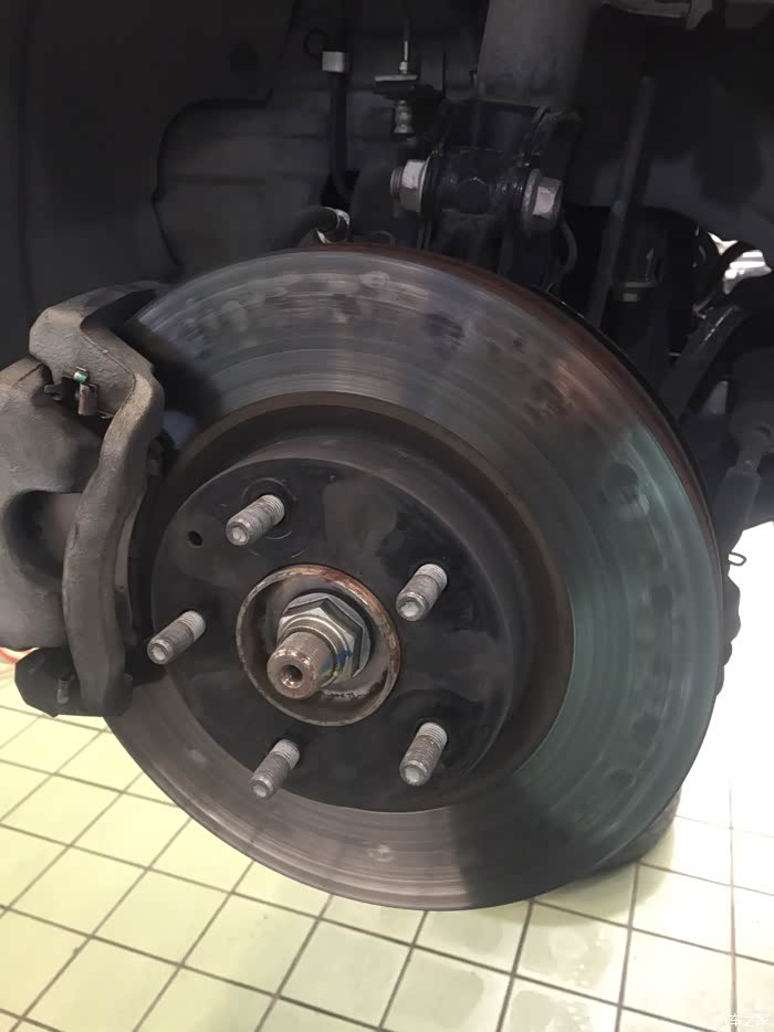

我个人开车比较快,所以问题出的比较严重,去年底去4s索赔了一对新的,用了两个月,最后一次从190刹到100左右的时候实在是受不了了,方向盘快抖下来了,但是4s就是不承认是质量问题,国产盘高温变形严重,最后我微博发视频然后何种艾特,之后厂家主动联系了,商讨之后给我更换进口刹车盘,更换后到现在没有任何问题,高速急刹也没问题,我是15款的,估计这批次的盘都不行,如果平时不开快车,那没事。如果爱往上踩,要不跟4s磕进口盘去,要不上大四吧。。。。。
这是国产原厂盘。
