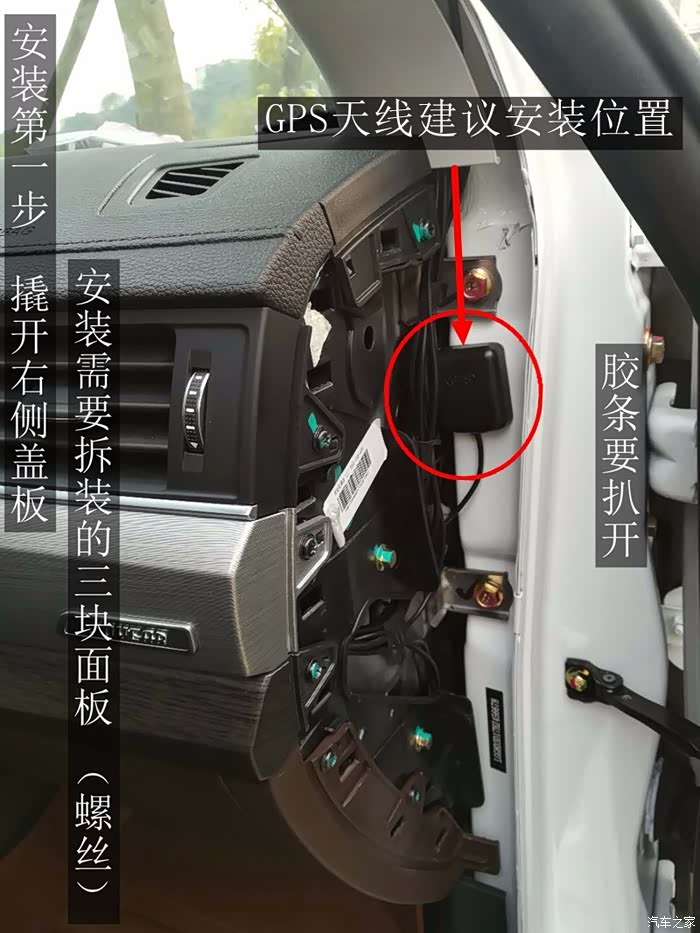

导航安装过程
划重点 导航购买费用1080 TB 论坛规矩 不发链接 自行TB搜索哈!
注意 照片上是车的右边副驾 但是我车安装有360 以及安卓的USB记录仪 当时的安装走线全部是走的右边 用了一段时间 有GPS信号干扰的情况!(也就是半天搜不到星) 最终解决办法是把GPS天线 安装到左边同样位置 完美解决 基本上感觉不到搜星有延迟! 有类似情况的车友 可以参考下!

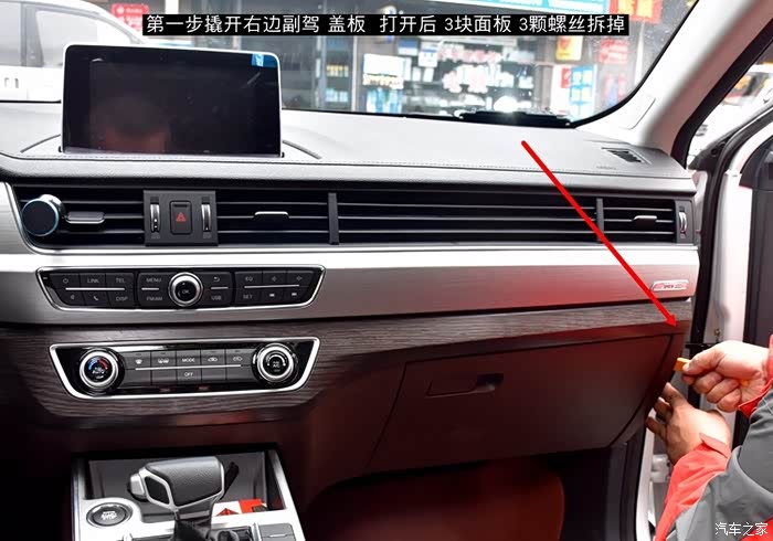

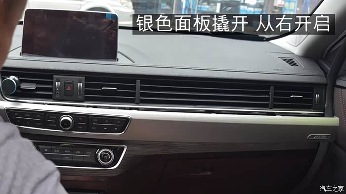

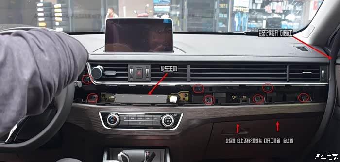

注意卡扣 胆大 心细 舍得下手 拆装就没什么问题 安装回去的时候 对准卡子 直接拍就行了

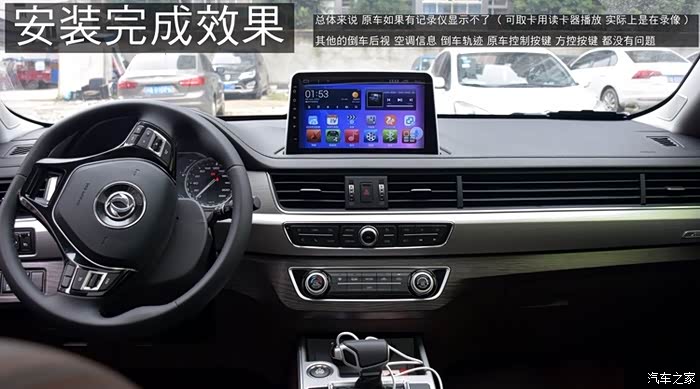

拆开也就不说了 剩下的 也就是原车主机和屏幕拆掉 换上新机 插头对插 也就搞定了

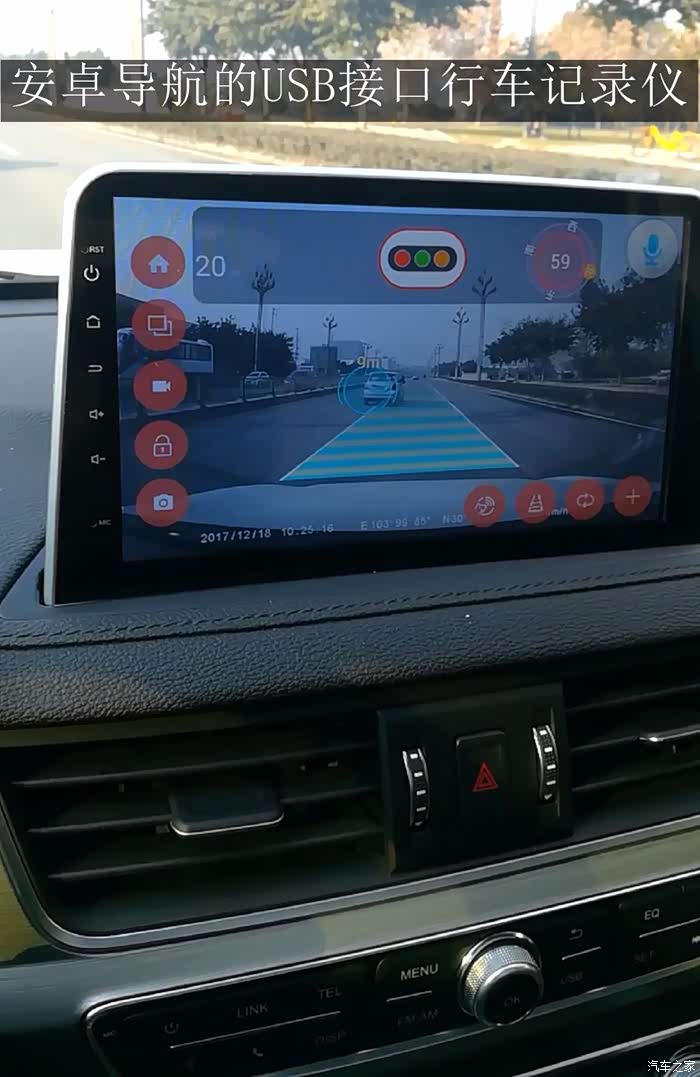

这是安装导航的时候 加装的 USB接口的行车记录仪 可玩性强 前后双录 可以切换前后镜头 可以画中画小窗口显示 可以录音 带ADAS (意思是轨迹偏离 前车碰撞预警 前车起步提醒(堵车有用) 带电子狗 新鲜感过了 就觉得轨迹偏离 电子狗 比较烦了 城市里 一般关闭了的 跑长途还是有用 如果知道后边要装360全景 也就不会加装这个记录仪 差不多300 但是360全景的录像 是不能录音的!
导航部分整体安装完成 注意 原车有记录仪的 导航是不能直接显示的 这问题 无法解决 毕竟原车的是CE系统 而新机是安卓 但是原车记录仪实际是可以使用的 可以取卡 在USB播放
另外原车的DISP键 是变成黑屏播放了 也就是晚上播放音乐 屏幕不开

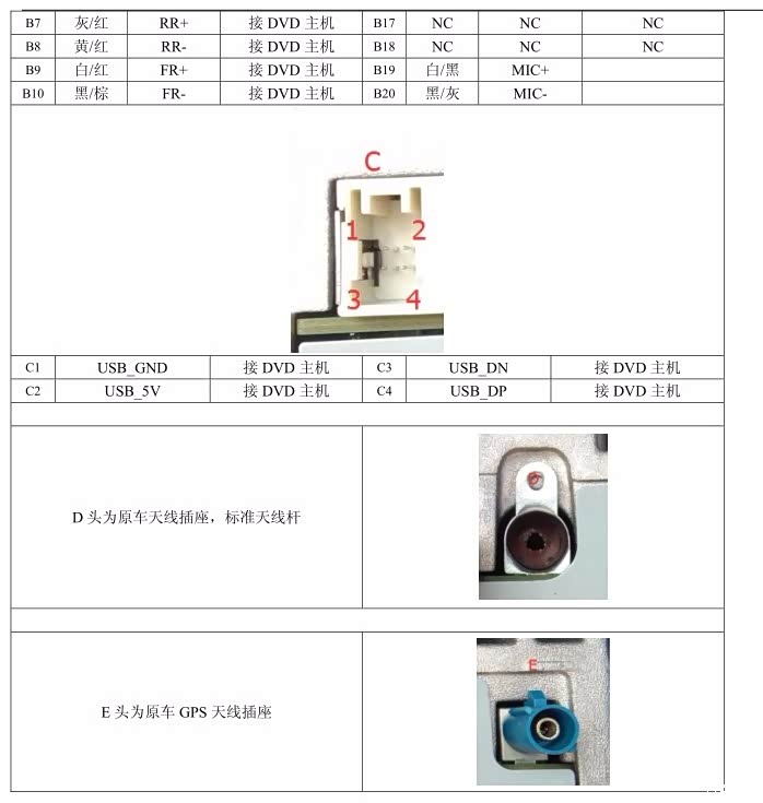

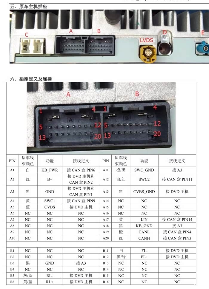

这是原车主机接线图 费老大劲找来 给需要加功放改喇叭的车友参考

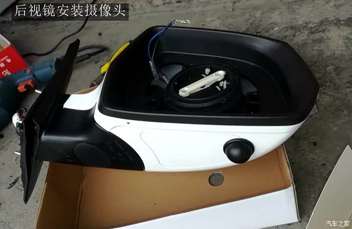

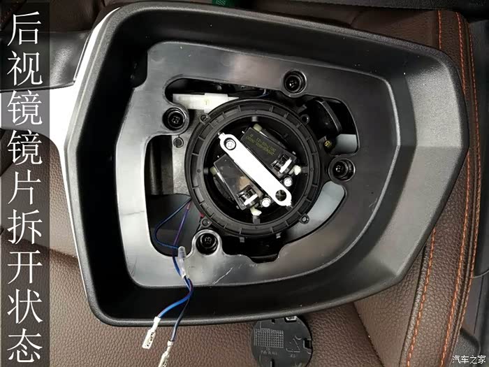

后视镜折叠安装

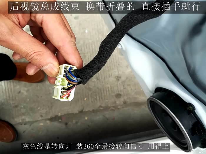

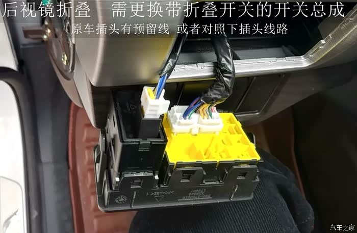

后视镜电动折叠安装过程图片拍得少 总得来说不用改动什么 主要是拆装问题 插头对插 但是这个安装后 也无法实现锁车自动折叠 后期 我是加装了OBD控制器 才实现 忘了拍照 就插OBD接口 和后视镜开关 就行了 不用改线这些!
划重点 电动后视镜折叠 购买费用 一对后视镜+开关 一套大概750 OBD控制器 200 老规矩自己搜索 我只是给个参考 说不定现在价格更低了!

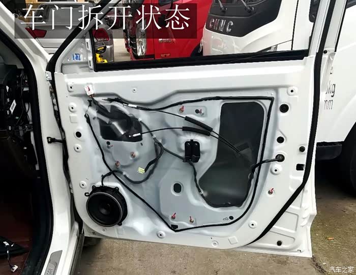

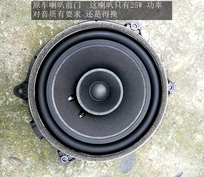

车门打开 这车的隔音用料普通 也就一张塑料布 而已 做隔音 以前的旧车做过 止震垫 还是有分量 起码整车多50KG 增加油耗 这车也就不考虑隔音问题了! 原车喇叭 只有25W 很轻 我是木耳朵 听不出来好坏 喇叭也就不去动了 对音质有要求的车友 可以考虑更换 有提升空间

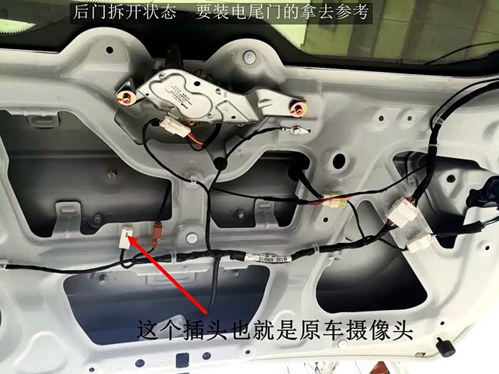

360全景安装 说实话 很麻烦 起码搞了半天 拆左右车门 已经后门装饰板 最后调试 一共花了半天时间
注意安装360全景 原车的倒车后视和倒车轨迹是没有的 倒车 轨迹问题 据说是要等以后升级可以实现 其实现在14款的都支持轨迹 和免接线 但是17款还不能
不管360还是左右盲区 安装都得接线 全景主机得接电源 再比如说 转向灯信号控制 这是必然的 所以新车 强迫症的 就不要考虑了!
划重点 360全景安装 建议是安装导航后安装 如果原车屏 得加解码器 成本多200 (主要问题是原车线得断线接线)原车的原车倒车线和轨迹线还取消不掉 影响使用体验

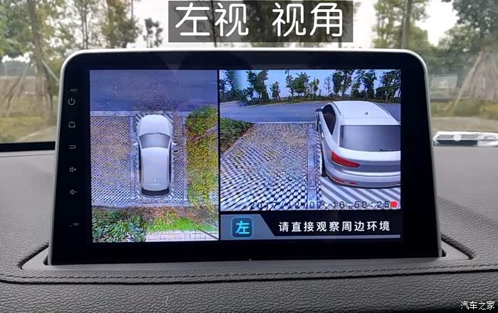

这张图片是360全景录像截图 1980分辨率 因为要发帖 缩小到900像素
记录仪录制画面分为前后左右4路录像 这也就没用任何盲区了 对碰瓷之类的事 特别有用!

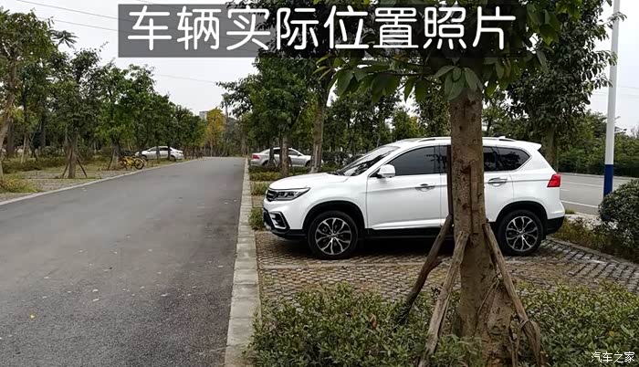

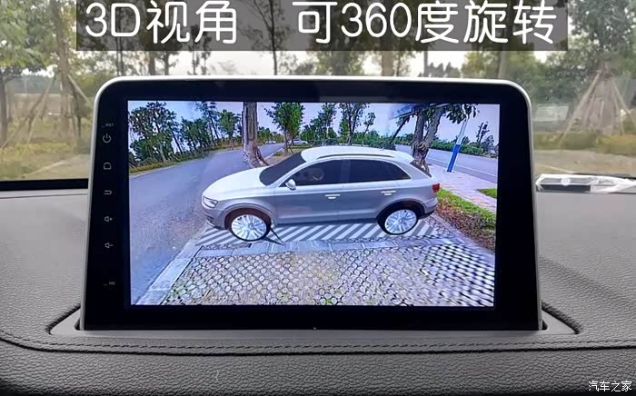

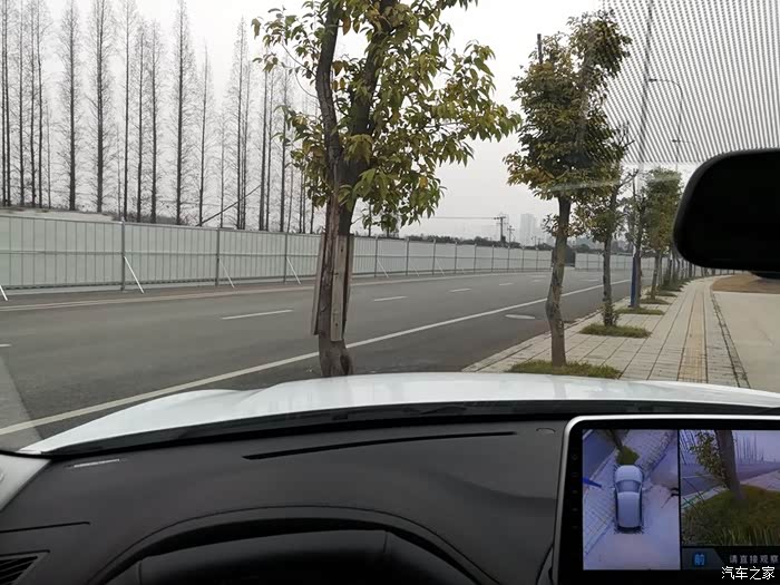

360全景 驾驶员 视角 离树距离 大车 我是判断不准 个人觉得 这东西 确实很实用 不管是新手还是老司机 !推荐
此是车辆距树实际距离

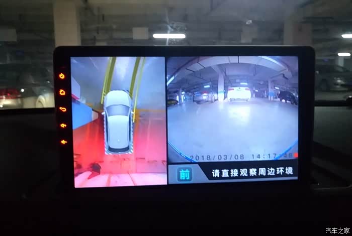

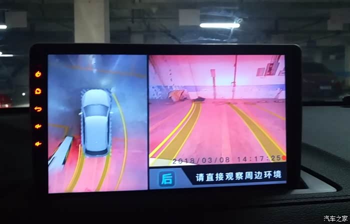

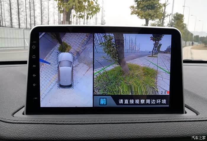

这是在大屏导航上显示 可以看到 左边小窗 比较直接 显示出车辆前后左右距离 参照地面铺装地砖 基本上没有什么畸变!
360全景实现了四轮轨迹
360全景 安装了好几个月了! 当时刚安装的时候 无法实现倒车轨迹 安装师傅也说轨迹没什么用 始终是个缺憾! 当时查厂家支持列表 显示支持14款景逸X5 没有17款的选项 !所以也就只能寄希望于厂家以后升级了
今天 3月8日了 闲着没事 调试360 进入设置 选择14款X5的选项 突然可以选了!然后久违的轨迹出来了!嘿嘿!(到现在还是没搞明白到底是为什么!一个可能17款和14款数据是一样 当时没有设置对 第二个可能是经过几个月 全景主机读取原车OBD数据 学习 结果具体原因不得而知)有机会再问下工厂!(当时安装的时候问工厂说是不支持)
倒车后视时显示的四轮轨迹 3种风格可选 我选的应该是奥迪风格
退出倒档 前视显示15秒 此时也有轨迹显示 (轨迹作为参考 要全按轨迹去倒车 还是不靠谱)地下车库 暗光环境 手机拍摄 渣画质
