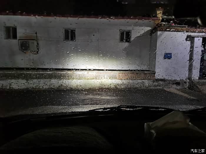

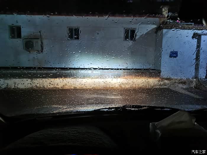

下午换好灯珠之后,期待着夜晚的照明效果,没成想,刚刚晚饭后就下雨了,到现在都没停。就在停车场里对着墙试试吧。

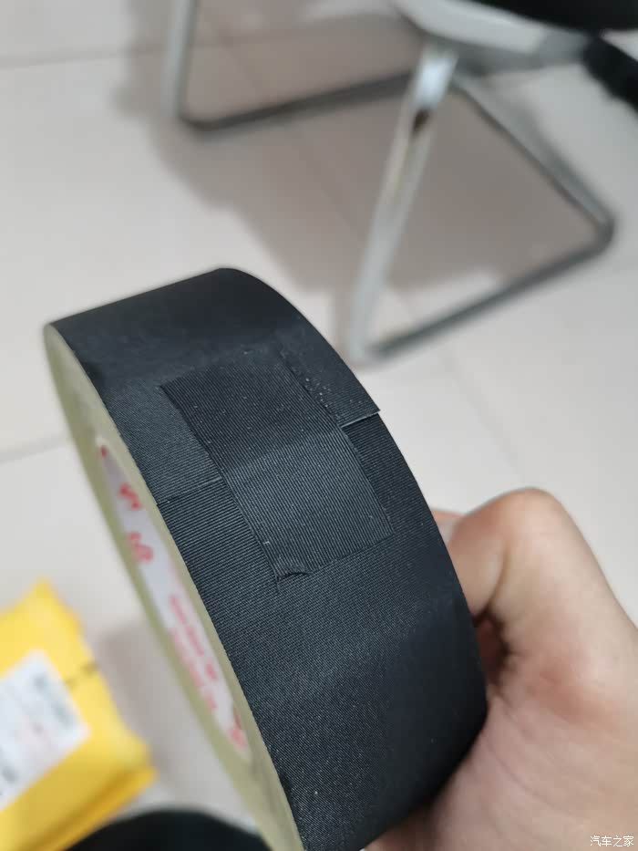

这个是醋酸胶带,用来包裹线束和插头。原厂上用的就是这种。还有一个绒胶布,抗震不错。我伊兰特原车上就是绒布胶带。

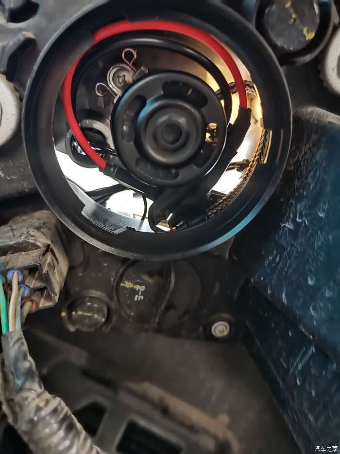

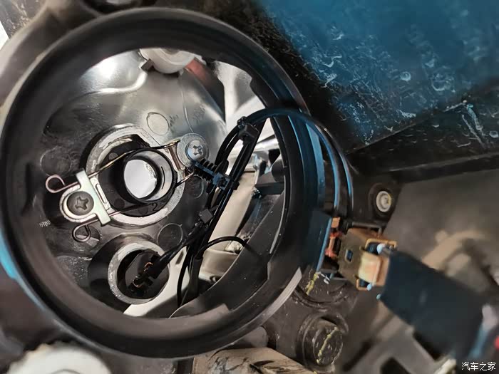

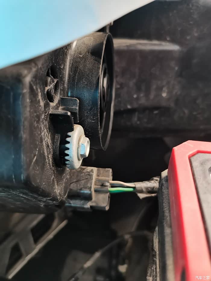

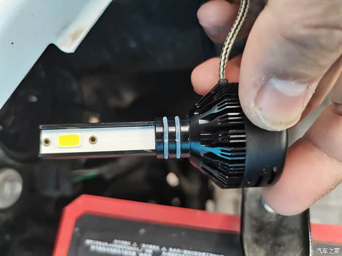

先拆掉原车远光灯泡,记得留好。然后把新买的LED灯上面的塑料固定圈拆下来,如图所示装上去,卡好弹簧。

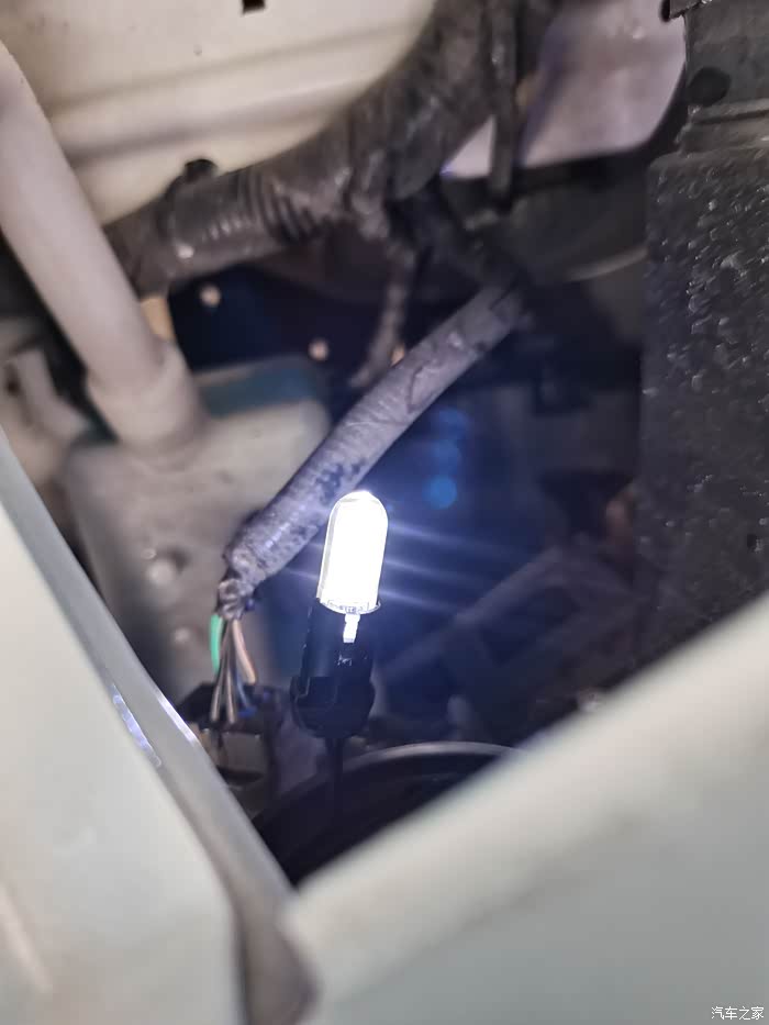

顺道把送的LED示宽灯换上。

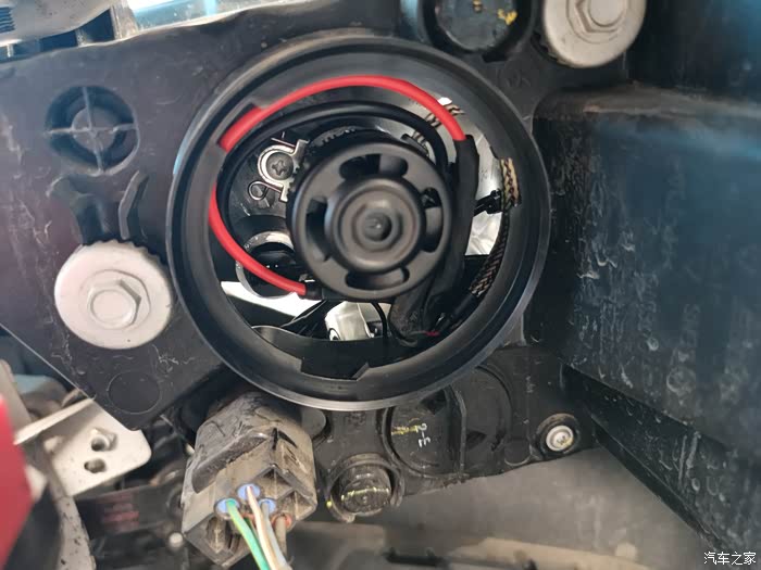

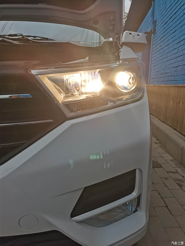

这个是没有固定圈的灯。从大灯正面看好灯珠空角度,插进去。啊~~~顶到底了。
插好后把先塞进去,注意塞侧面缝隙里就可以,千万不要影响灯座上的散热风扇。
另一边也一样照旧。

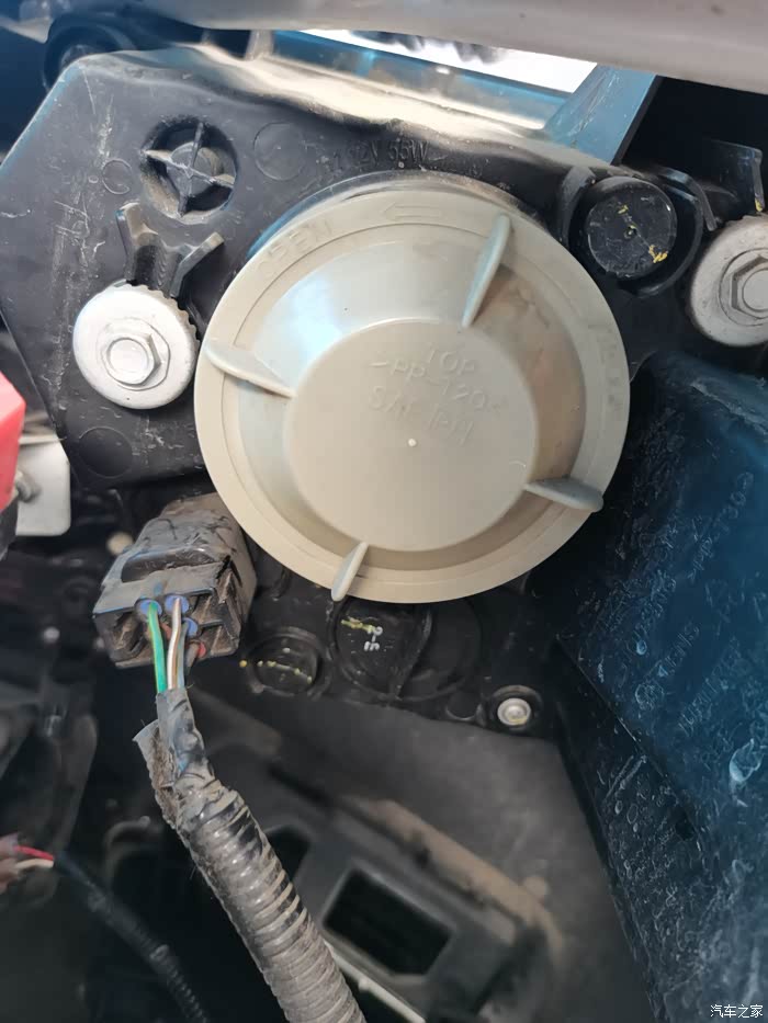

刚好和壳齐平,不用担心装不上原厂的密封盖。
装上防尘盖,空间足够。

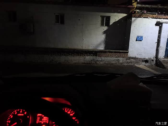

这个是未开灯的墙面

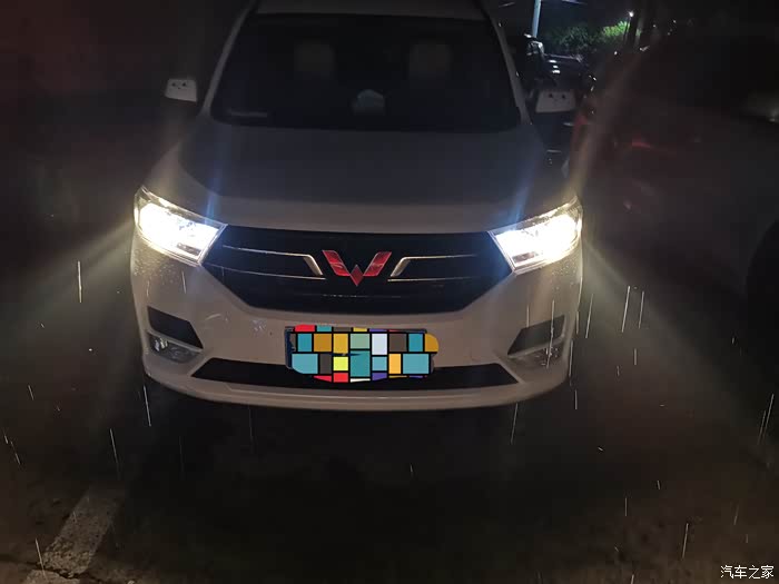

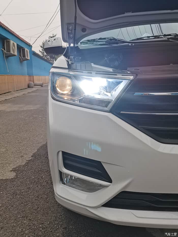

单开远光

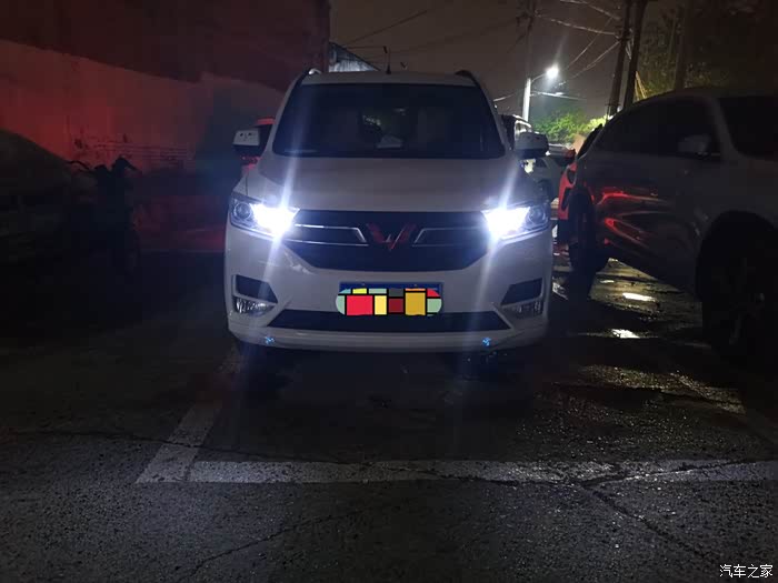

远近光一起打开,主驾这边的远光,里面灯插槽是垂直的,灯里面光源是一左一右的。副驾那边的插槽是斜着的,不知道为什么这么设计。
单开LED示宽灯效果
开近光灯效果

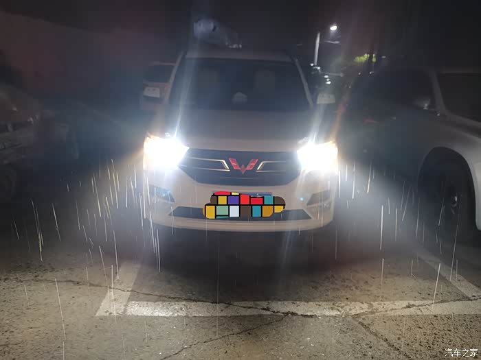

这个是开远近光的效果。
因为晚上一直下雨没有外出,所有没有拍摄路测的照片。后期抽空再补上去。
