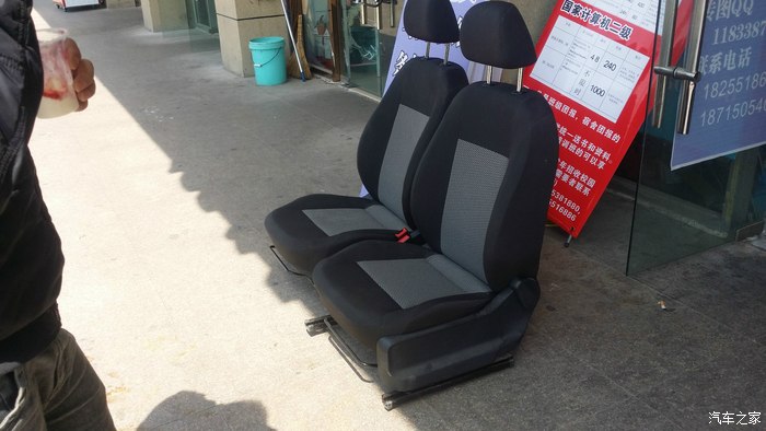

完全是闲着**,其实原车座椅都很好,就是看着座椅不错,就买回来了。。。。。

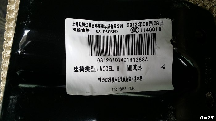

就是这俩 看着不错,关键是坐垫海绵厚度不是很厚 装上去不会太高 还有个问题,就是这是标准座椅,不是五菱那种缩水座椅,什么座套套上去都大了,好难看

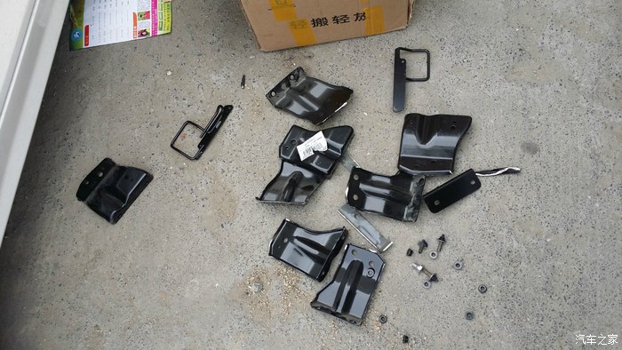

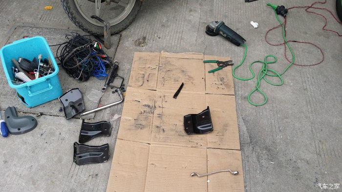

先把座椅腿切了
8个腿

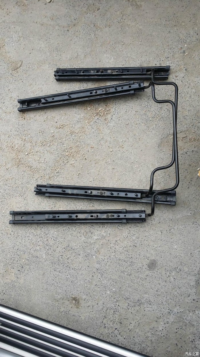

还有两条跑道,做工很不错,可惜用不上,我用的还是原车跑道

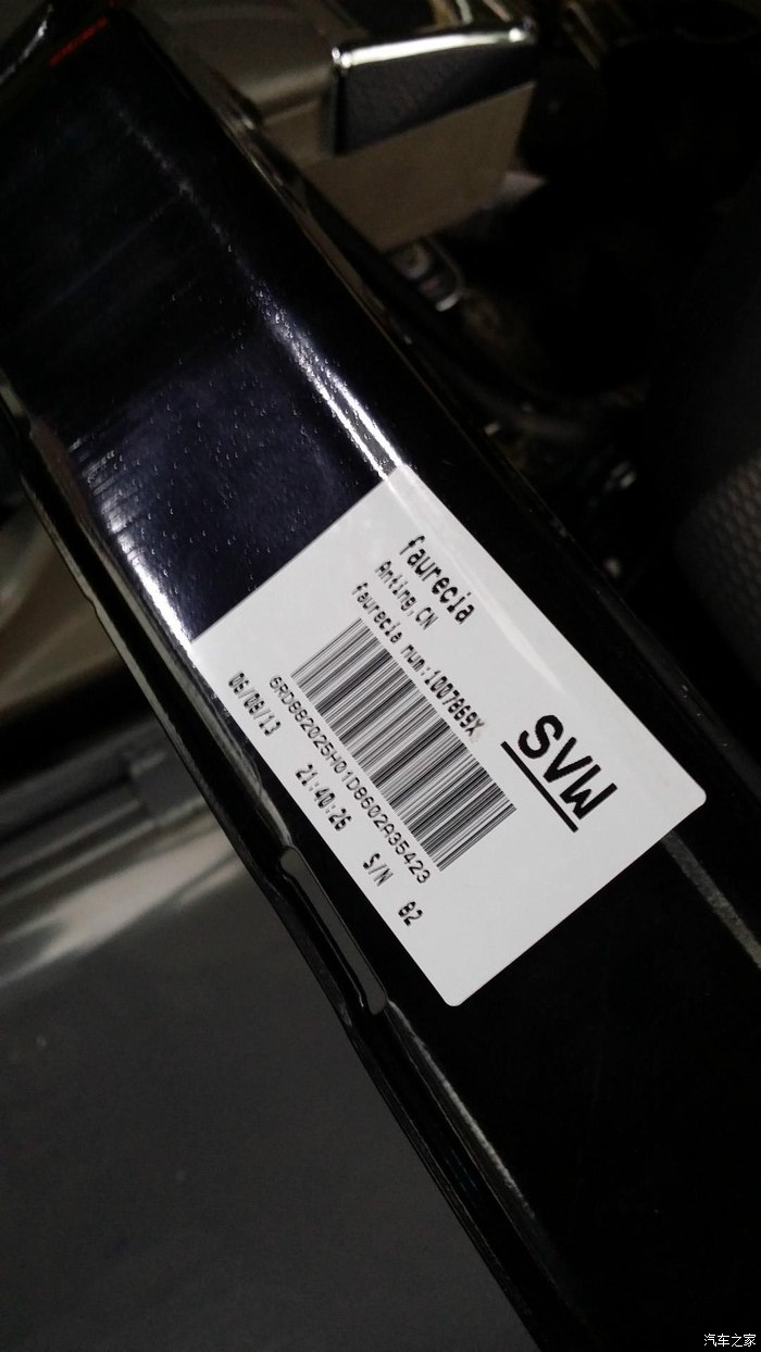

座椅质量不错,上海大众

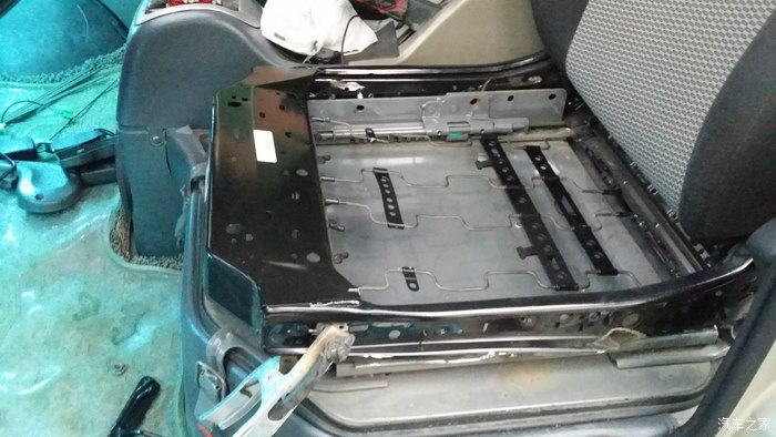

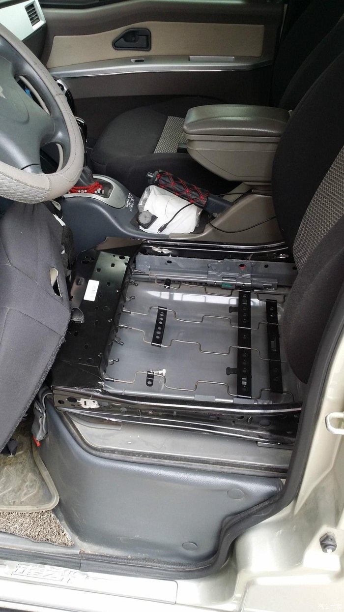

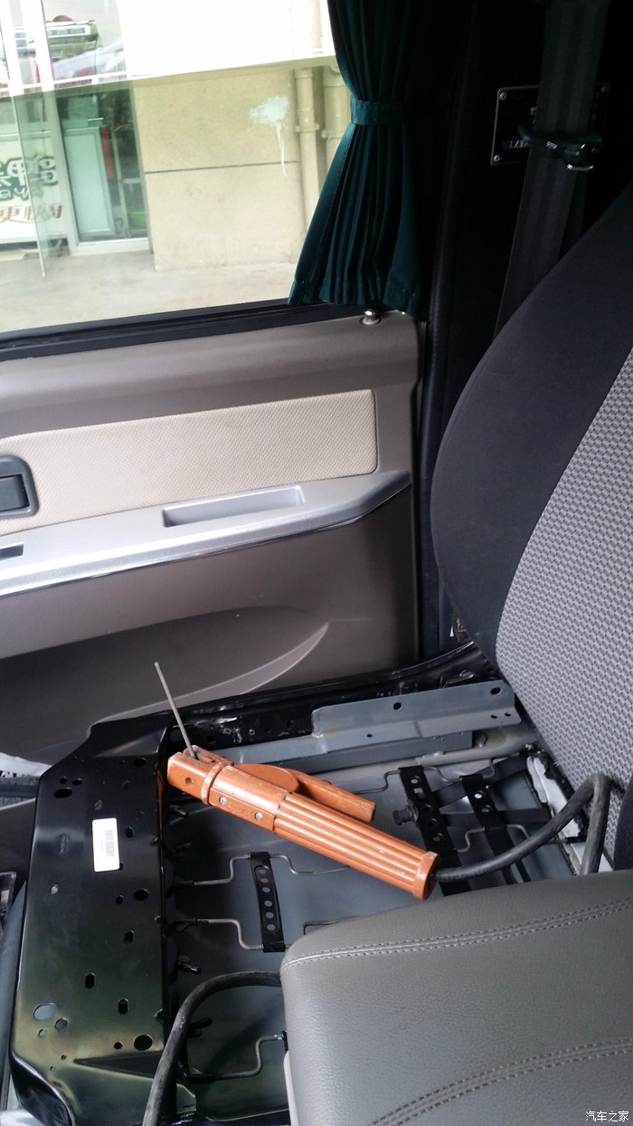

把海绵先扒了,这个座椅刚好可以套在原来的座椅底座上,不要动太大手术先用电焊机点上.........................................................................
线

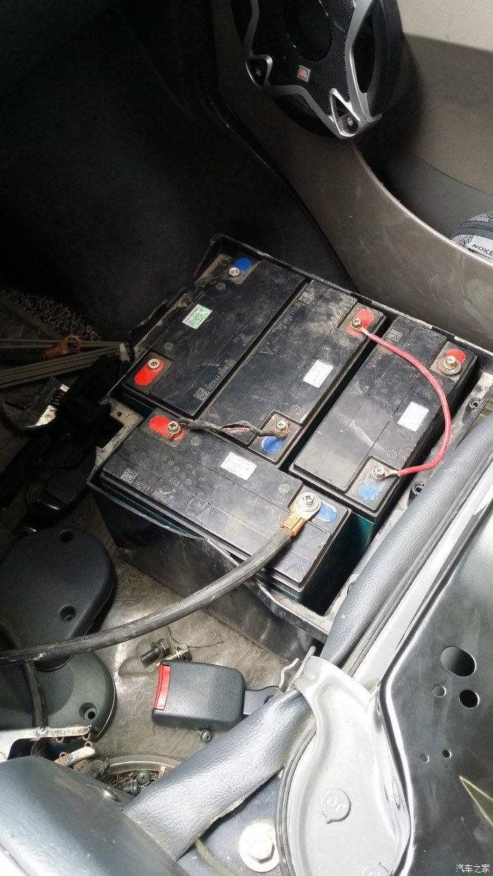

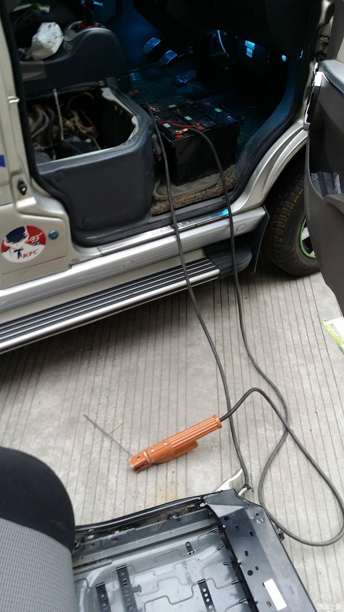

下面我来隆重介绍下我的电焊机----------我称呼他为移动直流焊机------------------------------------------------------------------------------------------------------------------------------------------------------------------------------------------------------------------------------------------------------------
你没有看错,就是他们了,电动车电瓶,三个串联36v 然后直接焊接,这个焊机很好用,移动式的,而且这个电流够大,而且紫外线辐射比交流弧焊机小,整个焊接过程我没采取任何防护措施,一点没有感觉到异样,唯一的缺点就是不能调节电流,其实想出来这个办法也是被逼无奈,找人家焊电焊的焊座椅,跑了十来家,没有一家愿意的,前提是我已经把所有的需要切割的全部切割好,都没人愿意,唉,不过也好,发现新大陆了,有懂行的欢迎指正,反正我觉得好用
把座椅焊在原先的支架上后就是套海绵了,没啥好说的,把底板拆了套上就好

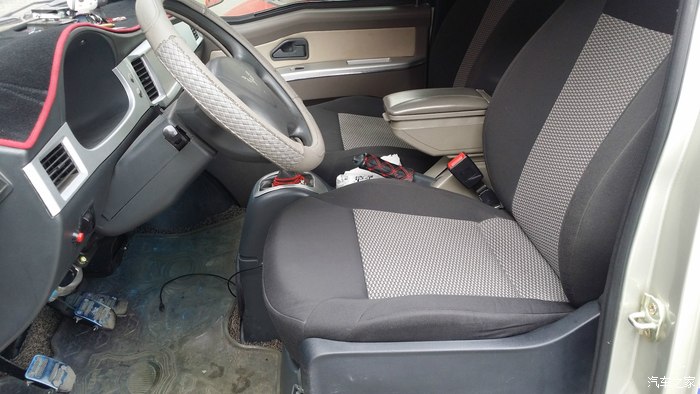

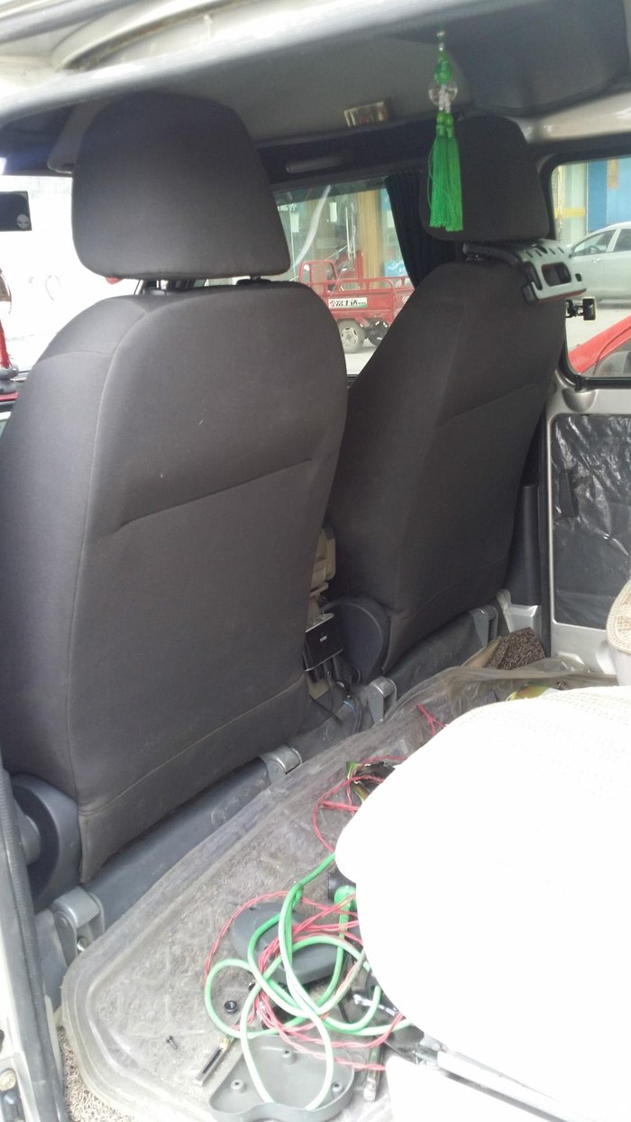

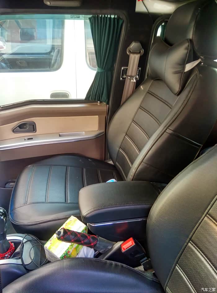

怎么样 看着不错吧  座椅比原厂稍微高一点点,我自己原先垫了海绵的,也是高一点 习惯了,还可以,这个座椅侧包围非常好,坐着很舒服  没白改

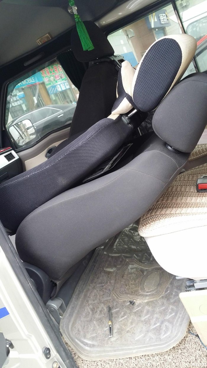

对比下原车座椅靠背,太单薄了
座椅安装目前已跑了一次小长途,单程2小时,腰不酸腿不疼,很舒适
