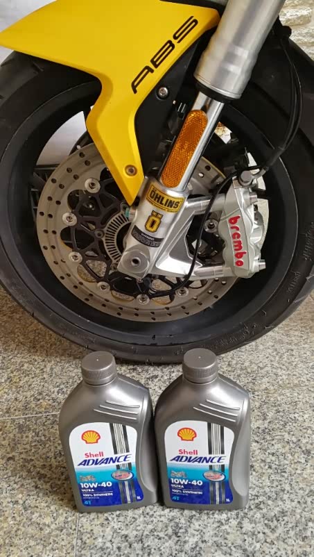

1,定制ABS刹车防抱死系统(ABS不是万能的,但是改了暴力刹车,没有ABS是万万不能的,会一刹躺驾,驭不了哇
2,欧林斯钛尺及转接码(高速过坑过障碍,压弯稳定车把,有奇效)

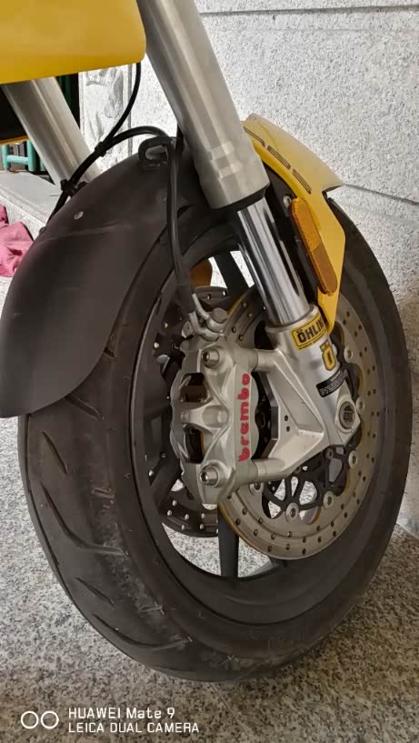

3,布雷博M40双辐射对四卡钳(提升Bi格及刹车性能)
4,双布雷博直推上泵(提升Bi格及刹车手感)
5,定制320大刹车盘(提升前轮饱满度和刹车性能)

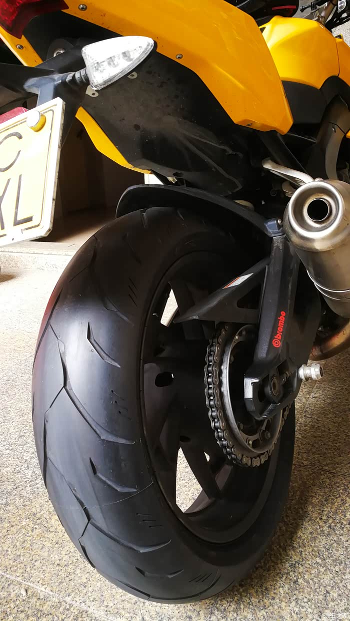

15,改后挡泥,原厂后挡泥存在一个问题就是重量偏重,严重影响后平叉的簧下质量,一定程度影响操控,另外也存在一个问题就是原厂支架直接靠单独大螺帽固定,支架和平叉槽还存在一定的间隙,如果大螺帽磨损后或者没锁死,那么经过长途路程的颠簸就可能松动。因此我改后挡泥支架,支架固定在后卡钳支架上,就可以完美解决重量和松动问题,还可以快拆。

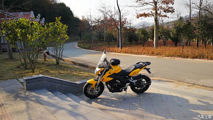

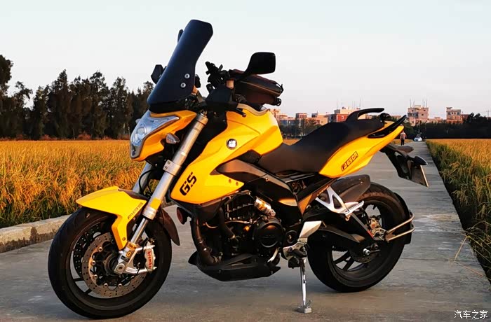

布雷博M40双辐射对四+辐射减震+320刹车盘
U能量伺候

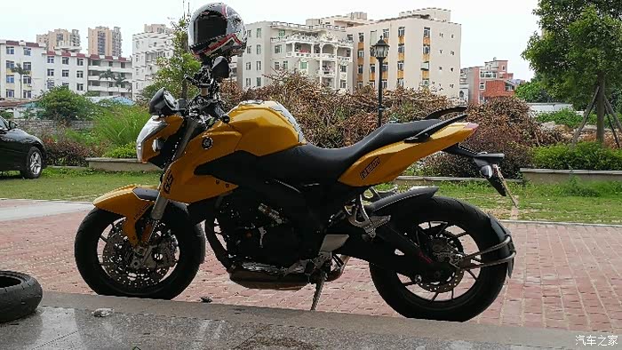

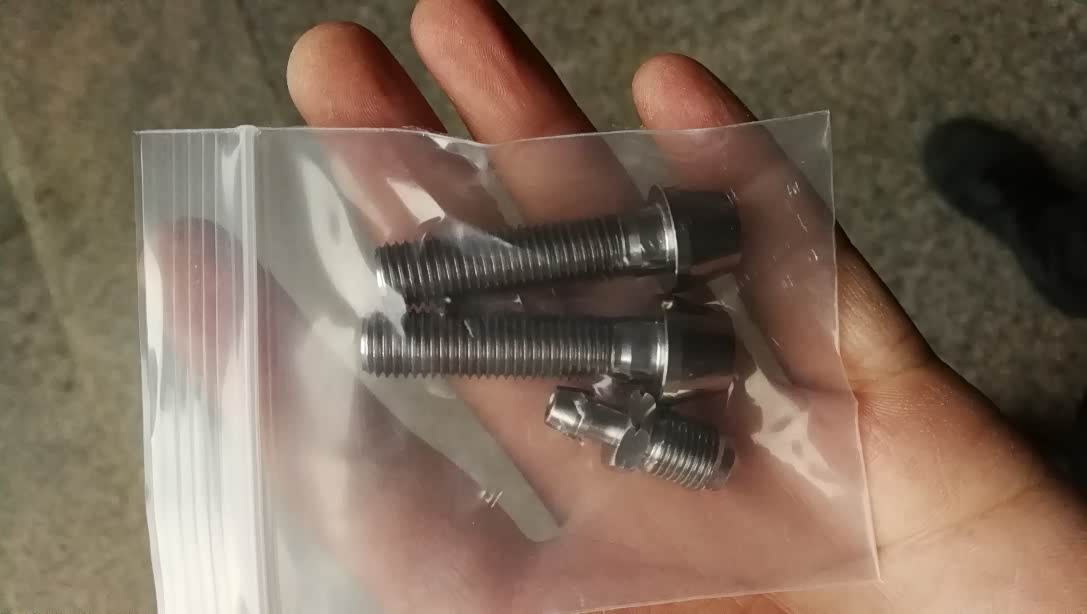

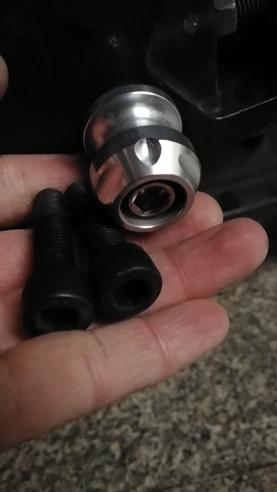

买了两个钛合金螺丝和排气螺丝,换掉起车钉螺丝
轻量化极致

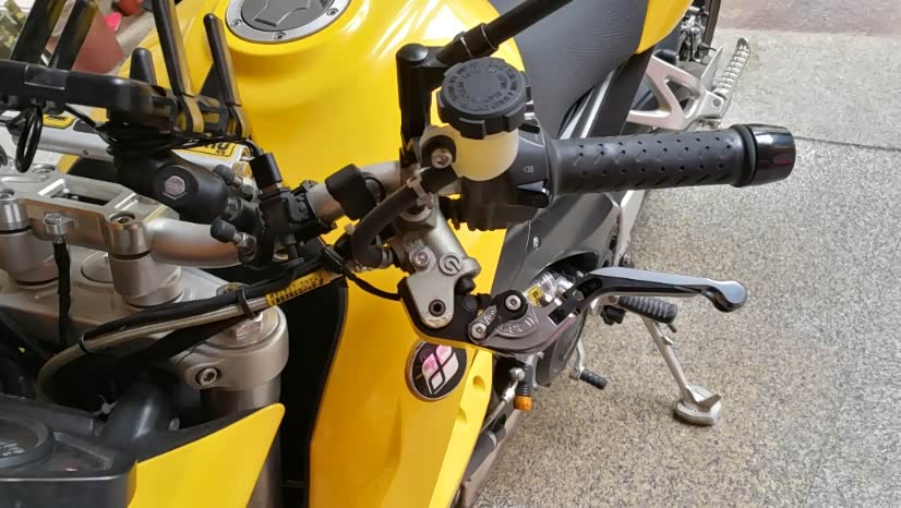

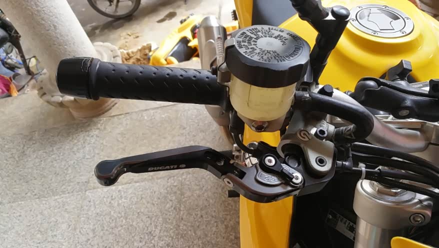

液压离合改装cnc牛角
刹车改装cnc牛角
增加后挡泥效果,位置和原厂一样,解决甩泥问题且不影响操控

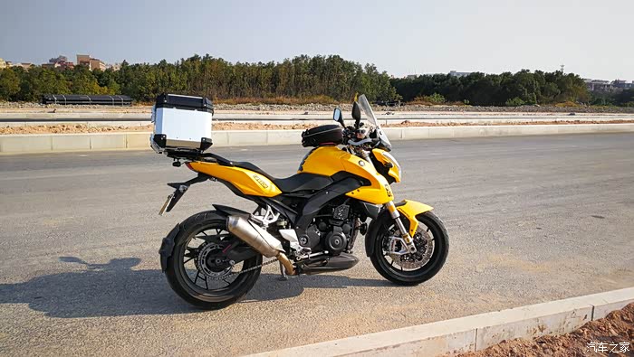

改了风挡,油箱包,后尾箱支架。。。骑起来越来越舒服了。。

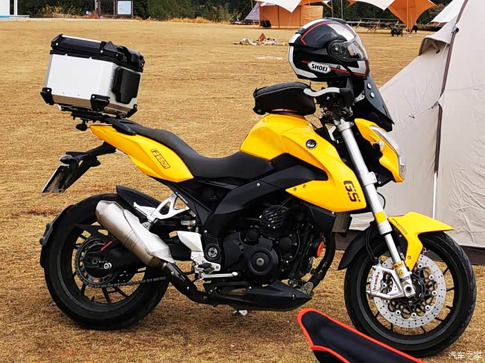

改了45升铝合金尾箱,增加跑长途的储物空间,或者放头盔的需要

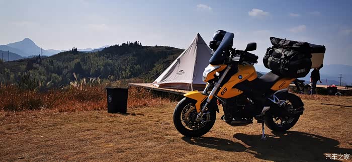

骑行出去露营玩耍
露营玩耍

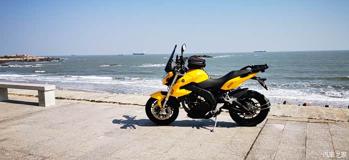

海边骑行

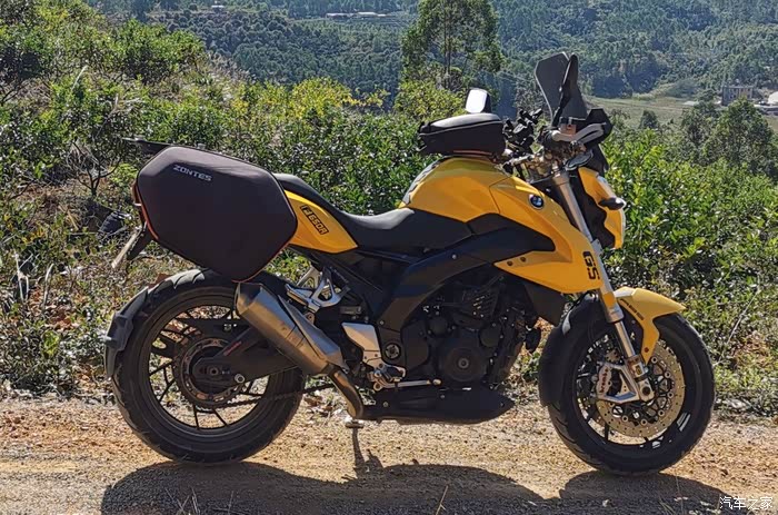

无损改装升仕310的边箱,侧面相当协调好看,不过严重影响通过性,直接放弃
