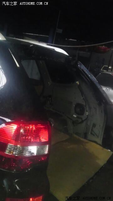

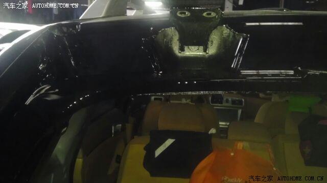

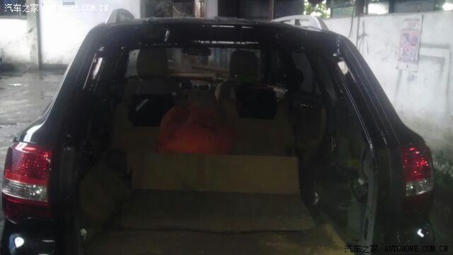

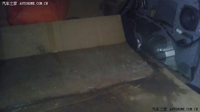

我的也漏水,主要问题是密封胶条压的不严。造成漏水,开始不易被发现。最后会使车门接缝那里锈蚀,水会残留在里面。造成大家找不到漏水的地方。请注意看第三张图。如何解决呢?第一华泰的维修网里面有8个点要抹胶的4s店是可以上网打印出来的。第二,如果锈蚀的很深就要先把接缝撬开让里面的水跑出来。最后钣金上漆将接缝焊好,特别是上面的。最后抹胶把密封条压好。打开汽车之家 阅读体验更好
