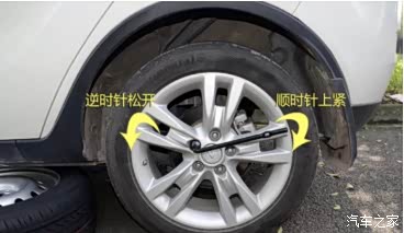

4. 取下螺栓盖,逐个拧松螺栓,先用铁丝勾把轮胎5个螺栓上面的塑料盖取下来,接着用套筒扳手逆时针拧松螺栓。

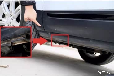

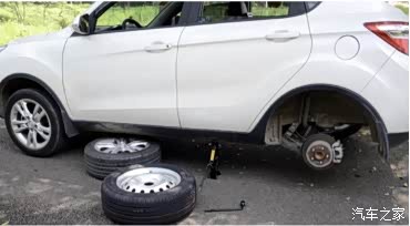

5. 用千斤顶把车抬起,在举升之前,把备胎塞在这个车子底下,这样万一发生意外,车子掉下来还能有个备胎垫着,能挡一下减小伤害。
6. 取下坏胎放在车下,将轮毂上的螺栓全部卸下,然后取下破损的轮胎,这里同样将卸下破损轮胎放置在车底。
7. 装上备胎,装上备胎,用手拧上全部螺栓,这里用手拧到拧不动就可以了,因为轮胎还是悬空的,用扳手不好拧发不了力。
8. 降下千斤顶拧紧螺栓,装上螺栓之后,就可以把车身降下来,接着再用扳手将螺栓全部拧紧就可以了。
