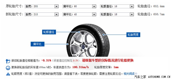

  轮胎的参数主要有三个数据组成,原车除手舒外,参数均为205、R16、60,可以简单的理解为胎宽、内径、扁平比,通俗的讲就是轮宽、轮毂大小、轮胎薄厚,里程表、码表和轮胎周长直接对应,升级的同时建议尽可能减少和原配车胎的误差,以使得行车电脑更加准确。原配轮胎直径为652.4MM,乘以3.14,计算出周长为2048.5MM,周长差异最小的升级方案最为合理。
  胎宽,升级215即可,宽的胎可以增加车身的稳定性,但同时也会增加油耗、降低动力,太宽的话,轮眉宽度不允许,还要增加转向法兰,建议升级一个等级就可以了。
  轮毂尺寸,大家都很羡慕昂科拉的18寸大脚,由于轮拱轮眉的空间限制,翼搏升级17寸就可以了,过大一定会过多增加轮胎周长或者减少轮胎厚度,会造成误差较大或费用较高。
  扁平比,很多性能车都拥有40左右的扁平比,看起来很帅,但价格更帅。不少翼搏车友也反映轮胎太厚,美观度欠佳,通过计算得知50的扁平比配合215和17寸轮毂与原配的差距最小,通常情况下,越扁的胎费用也越可观。
试过多种组合,只有如图的参数最合理,码表车速比原配快了不到1公里,因此215  50  R17的升级方案最为合理,翼搏全系车型通用,这种规格的轮胎市场售价在800-1000元左右,比原配的玛吉斯656贵了接近一倍。
还有如图的方案,误差最小,过大的轮毂对扭矩的要求比较高,势必会动动力和油耗产生比较大的影响,升级费用更加高昂,因此不做推荐。
