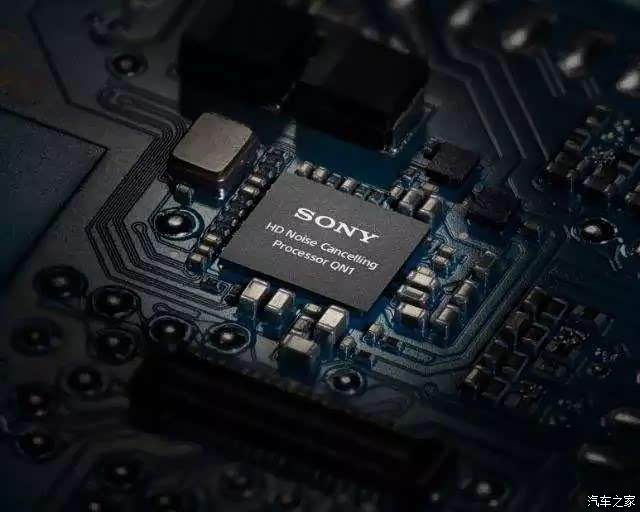

2、记录仪清晰度好坏主要看主控芯片跟感光芯片
记录仪清晰度和夜视效果的好坏不仅仅需要看硬件,还需要软件的调试,其中图像处理芯片+图像传感器+镜头,这三个硬件组成了记录仪的核心,在加上软件的调试。很多人知道芯片,但是对镜头了解的却比较少,如果芯片和图像传感器都一样,只是镜头不同,对清晰度和夜视效果影响非常大。镜头是影响进光量的一大重要因素,由多层镜片组成,影响其品质的主要有材质和镀膜。不良厂商的常用手段:从芯片和图像传感器上看没啥差别,而所用的镜头则是论“斤”称来的,毫无品质可言。但实际上镜头对清晰度和夜视效果影响非常大。

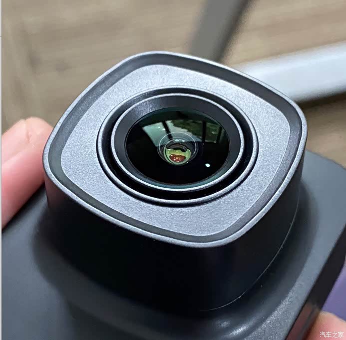

3、镜头玻璃材质,效果看起来没多大区别
镜片的材质分为玻璃(Glass简称G)和树脂(Pitch简称P),4G镜头/6G镜头代表4层全玻/6层全玻,2G2P镜头指的是两玻两树的镜头。而目前市面上的品牌更多采用的是G4-G6全玻璃镜头,G6会含一片红外滤光镜片,所谓6+1 共7片都是骗人的。相比于玻璃镜片,树脂镜片容易划伤,高温暴晒会变形和裂纹,一般负责任的大厂家不会采用。
其次,为提升广角和成像质量,记录仪要用多层镜片,而不论是玻璃镜片还是树脂镜片均存在一定的阻光作用,每片玻璃阻光8%、树脂约10%。多层镜片也会使让入射光线损失高达30%至40%。为减少反射,提高镜头的透光率,高端行车记录仪采用镀了多层增透膜的高级光学镜头。据悉,目前日本最好的镀膜技术透光能达到99.98%。像现在市面上一些高端行车记录仪采用镀了多层增透膜的高级光学镜头,而没有镀膜的低质量镜头很容易被“看穿”,镜头内部“一览无余”。镀了多层增透膜的镜头则呈淡绿色或暗紫色,我们用云路R1X的镜头为例,来看看镀了多层增透膜的效果。

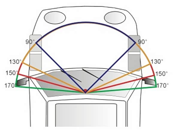

7、是不是广角越大越好
广角越大,可记录证据的范围越大。为使录像范围最大化,便于取证,记录仪要用广角镜头,但边缘肯定会有一定变形,像目前市面上160度的广角的记录仪两边肯定都是出现会变形的。如果要去除变形,图像处理时要切掉边缘部分,会造成有效信息丢失。换句话说,图像边缘整齐,说明记录仪的广角小,不会变形的镜头广角都是小于120度。

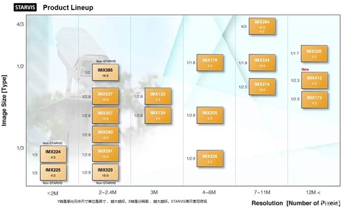

市面上比较常用的SONY型号主要有SONY323、SONY307、SONY335。
SONY323:索尼较早的一款传感器,录影像素200万,也就是最大1920*1080P,白天效果较好,晚上效果一般,不具备夜视功能,市面上一些型号还是在采用,不过后期估计会被淘汰。
SONY307:录影像素也是200万,最大1920*1080P,具备微光夜视功能,目前被很多记录仪品牌采用,性能比索尼323好一些,效果中规中矩。
SONY335:录影像素500万,白天效果超一流,夜晚效果成像也很出色,具备星光夜视效果,整体效果比索尼307优秀。目前行车记录仪中,能像SONY335做到2K高清的传感器还是属于少数,成像效果算是很好的。

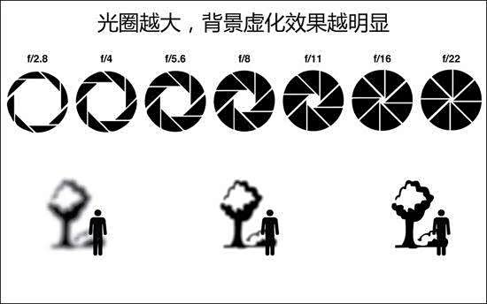

另外一点,夜视效果好,光圈F值要小,但F值过小则容易造成白天过暴。记录仪要兼顾白天与黑夜的效果,如果是光圈F值小了,景深会变短,不容易看清稍远处的车牌,目前以F=1.6为适中,F1.6是记录仪的黄金进光量,F1.8以上的太小,夜视会太黑,看不清。F1.2-1.4太大,夜视曝光又会太足,车牌夜晚容易反光。

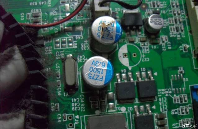

10、行车记录仪带电池好,还是电容好?
这个问题是很多用户这几年一直在纠结的问题,电池或电容就是在断电后给记录仪继续供电,保存最后一段视频和内置时钟供电之用的。目前来看,厂商还是一半一半,如果都说电容好,那选择电池的厂商就不会有了。
一般电容采购价也就几毛-几元不等,一个记录仪用2-3个拉法电容,好处是耐高温,一般都能到85度,充电快。而这些厂商都会在包装上或者产品宣传上说不带电池更安全的作为卖点,但是电容一但爆浆了,很有可能会严重影响腐蚀记录仪主板,造成不可逆的损伤。
电池的优点,续航会有保障。可靠性比电容好,一般不会出现主板被腐蚀的情况,使用时也不会因为汽车的电源变动造成二次开机等情况。目前记录仪大厂往往都是选择锂电聚合物电池,第一就是能量密度高,小体积,一般200多-500毫安的容量。第二就是耐高温,这种电池到85度一样没有问题,不会鼓包,更不会爆炸。

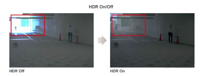

11、是否需要具备WDR功能
为什么一款机器,在不同的车,不同的地方,不同的光线下,录制出来的效果是完全不相同呢,主要就是WDR与HDR的关系。其中WDR简称宽动态,简单地说宽动态就是场景中特别亮的部位和特别暗的部位同时都能看得特别清楚。宽动态范围是图像能分辨最亮的亮度信号值与能分辨的最暗的亮光信号值的比值。一般在强光照射下或者逆光等相对亮度较低的情况下存在时,摄像机摄像机图像会出现特别明亮或者特别暗的画面,明亮区域是因为曝光过度而黑暗画面则因为曝光不足造成的,严重的影响会视频清晰度以及质量。
11、是否需要具备WDR功能

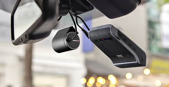

12、是否需要停车监控功能
停车监控功能可能有些人不会重视,但有时候出去没有固定的车位,汽车停放在路边,停车监控功能就显的格外重要,如果被划被碰对方跑了,起码还可以记录下来作为证据,停车监控功能需要有,但用不用取决于个人,毕竟现在汽车越来越多,停车有没有出现碰撞谁都没办法预料。
目前市面上停车监控分为两种,一种是震动开机录制,利用机器电池电量,通常就是汽车发生碰撞,机器开机录制几分钟后自动关机,录制事故出现后的情况。另外一种是24小时监控,利用汽车电瓶电量,无论汽车是否有发生碰撞,机器都是一直录制。碰撞开机的监控,是不会用到电瓶电量,主要是记录仪本身电池供电,如果碰撞力度较小可能不会触发,而24小时监控是用电瓶电量,如果24小时监控,汽车又停放几天,那汽车电瓶可能会出现低压没办法打火的情况。
24小时持续停车监控一般主要是用于不信任停车环境的时候使用,例如陌生地方,外出办事短暂停留,路边短暂停靠的时候使用,晚上监控。正常情况下停车场地下停车库都相对安全,很少会碰撞或者剐蹭,所以没必要365天24小时一直开机录制,这样既降低汽车电瓶寿命,也增加机器的负荷,特别是在天气高温的时候,暴晒下持续使用24小时录制会增加发热量,有可能会因为因整体温度持续过高而导致外壳变形,因为持续过高的温度都可以把中控台晒融化了,所以不建议停车后长时间暴露在高温下持续录制。
停车监控功能建议是支持震动开机录制跟24小时录制两种方式,夜晚监控可以使用24小时录制,高温环境中或者是长时间停放选择碰撞开机录制。那么建议选择带有双模式的供电方式,例如OBD,既可以设置开车录制熄火关机后进入碰撞监控模式又可以设置24小时录制,这样平常就可以选择开车录制熄火关机进入碰撞监控模式,有需要的时候可以切换24小时录制,24小时录制可作为一个旁身功能,有需要的时候用就可以,毕竟长时间用24小时录制对机器跟汽车电瓶不是很友好,24小时监控最好是温度较低的情况下使用。
24小时停车监控接线方法利用降压线或者OBD线,这两种线都可以取电瓶电量,主要区别是安装跟切换问题,降压线是接保险盒里面的插口,这些插口有些是汽车熄火后断电,有些是汽车熄火后继续供电,要24小时供电就只能接常电。而OBD线是对插汽车OBD接口,一般接口都在方向盘下方,汽车熄火后要不要供电是可以自己切换。

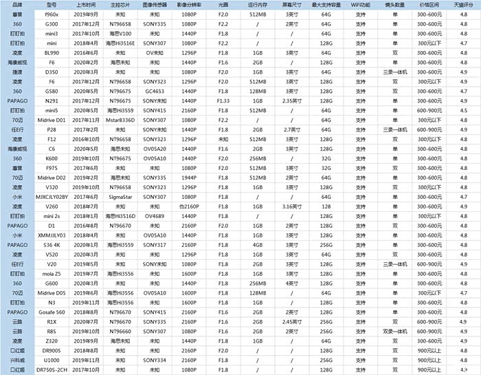

2020年双11选购行车记录仪推荐哪些款式
我们先把市面上最热销的款式做个汇总,总共是38款记录仪,总结下来也就13个品牌。
13个品牌包括:360、惠普、盯盯拍、凌度、海康威视、捷渡、PAPAGO、70迈、任E行、小米、云路、口红姬、兴科威。国内比较常见的品牌也就360、凌度,不过产品质量一般,不太推荐这两个品牌,其中360主要是会烧卡跟没办法耐高温,烧卡这问题还是比较普遍的,360官方社区就很多人吐槽,耐高温这情况,夏天使用要避免长时间暴晒,要不外壳容易变形。凌度主要是参数造假,产品介绍跟实物往往不符。而口红姬、兴科威、云路这三个品牌相对比较陌生,因为这三个品牌主要都是做国外市场,国内售价比较高,产品都是走高端路线,品质把控比较好,返修率在1%左右。
我们先把上述38款机器,按照市场售价分为4个价格区间:300元以下、300-600元、600-900元、900元以上,我们针对不同价格区间分别推荐两款型号。

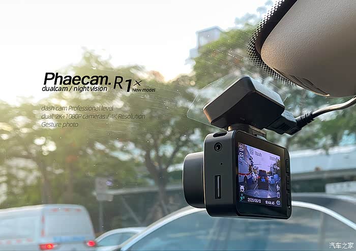

云路R1X行车记录仪,推荐指数:★★★★★
主控方案:NT96670
图像传感器:前镜头SONY IMX335、后镜头 GC2053
摄像像素:前镜头500W、后镜头200W
主镜头光圈:F1.6
影像分辨率:2160P
最大支持内存:256G
屏幕尺寸:2.45英寸
安装方式:3M胶
24小时停车监控:OBD线、降压线
云路R1X这款是支持前后双录,前后镜头都是采用3M胶安装,单镜头是支持4K分辨率,如果是双录是2K的分辨率,后镜头是可以360度旋转,可以选择拍摄车内或者车尾。亮点是支持手势拍照跟OBD停车监控,手势拍照是在机器底部挥动一下,前后镜头都可以拍照,这种比按键拍照便捷很多。而OBD线停车监控支持双模式,可以切换随车电或者常电,接口通常在方向盘下方。优点是可以自己安装,不需要拆东西,接了OBD线也不需要接其他电源线,缺点是OBD成本比较高。

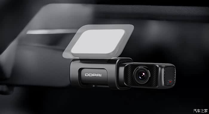

盯盯拍mini5行车记录仪,推荐指数:★★★☆☆
主控方案:华为海思Hi3559 V200
图像传感器:SONY IMX415
摄像像素:单镜头800W
主镜头光圈:F1.6
影像分辨率:2160P
最大支持内存:内置64G
安装方式:3M胶
24小时停车监控:降压线
盯盯拍mini5是单镜头,不支持双镜头,采用华为海思Hi3559 V200搭配SONY IMX415感光芯片,机器里面内置GPS模块,可以在搭配专用4G底座,支持远程定位监控,支持语音拍照,同时也支持ADAS行车辅助功能。盯盯拍mini5功能很多,但很多功能都不是很成熟,比如说远程监控,远程查看经常卡顿,另外一个问题是机器发热比较大。

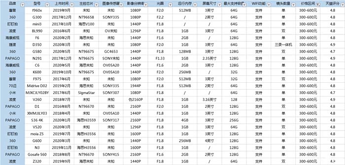

记录仪选择300-600元这价格区间偏向大众化,可以选择的品牌款式也比较多,主要品牌有360、盯盯拍、凌度、趴趴狗等等,款式比较多就不一一列举出来了,可以直接看下图,这价格区间的推荐趴趴狗S36 4K跟凌度V260。

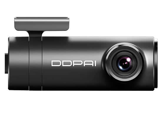

盯盯拍mini 2s行车记录仪,推荐指数:★★★☆☆
主控方案:海思Hi3516D
图像传感器:OV4689
摄像像素:前镜头400W
主镜头光圈:F1.8
影像分辨率:1440P
最大支持内存:128G
安装方式:3M胶
24小时停车监控:降压线
盯盯拍mini 2s这款是单镜头,支持1440P分辨率,不带屏幕,采用的海思Hi3516D,属于中低端芯片,OV4689是具备动态400W像素,不过不支持无光夜视,晚上光线比较暗效果相对会差一些,按照这售价跟配置来看,性价比算是可以的。
