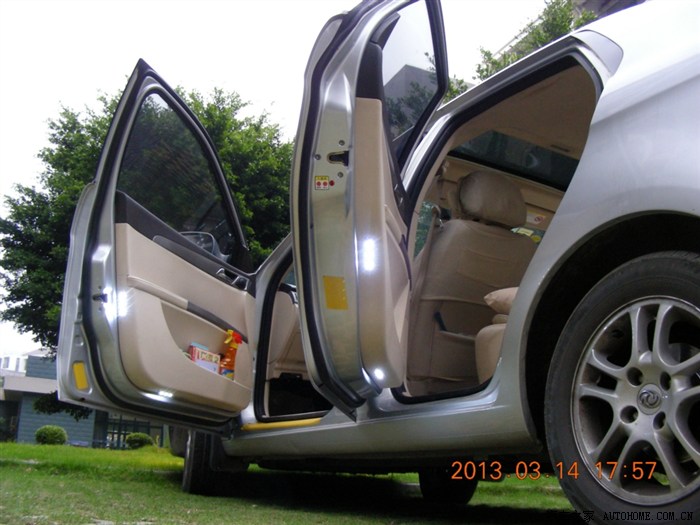

有图有真相,先来一张另类的大鹏展翅。

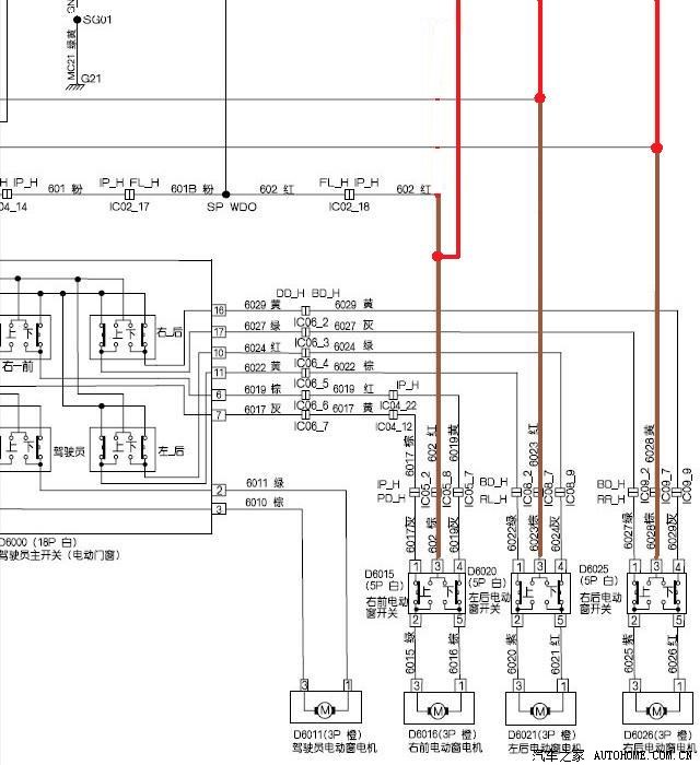

先来看看电路图,经过研究,发现迎宾灯的所有的接线都可以在门上解决,不用从中控牵线,这就省了很多事情,使迎宾灯的接线方案变得非常简单了。可以做到接线简单,用的材料少,而且可以实现拔钥匙以后,即使不关门,迎宾灯延时1分钟后自动断电,以节省电源,避免忘记关门带来的不必要的麻烦。
迎宾灯的接线电路图如下,看不懂的同学请谨慎模仿,以免带来不必要的损失。原理是从开窗机构的棕色的电源线取电,通过LED灯接入门锁的开门电路黄色线的开关上,以实现开门的亮灯控制。由于LED灯耗电很少,所以这个相当于一个开门的指示灯,使用起来安全可靠,也不影响原车原有的其他功能。

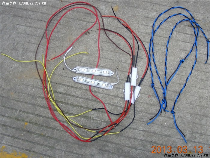

这是滴胶防水型的超亮LED灯条,价格是普通灯条的三倍,已经具有了防水功能,还带有3M背胶和两个螺丝孔,普通的灯条都没有这些,导线的质量也特别好,而且被封装在透明的防水胶里面。安装和使用起来方便可靠。
这是预先准备好的导线和连接插座。总的成本在50元左右。

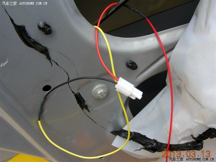

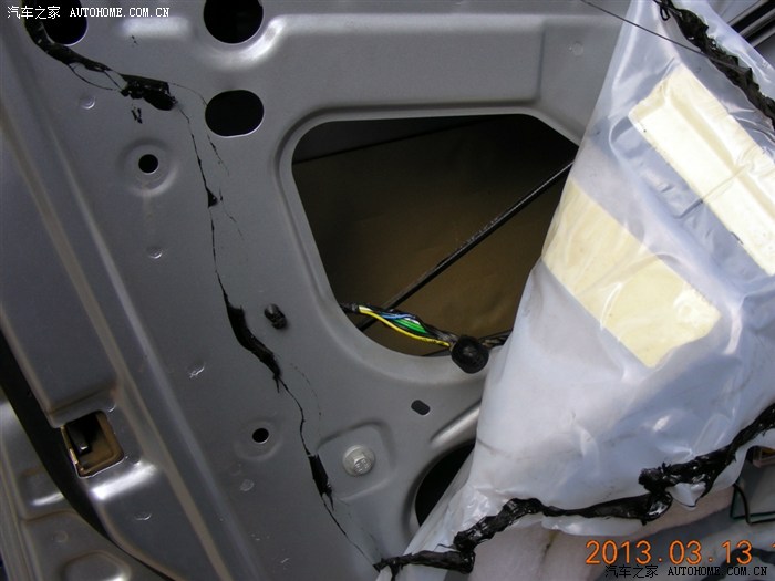

先从左后门做起,撕开车门上的防水膜,在车门锁附近找到门锁控制导线,拉出来,撕开保护层,找到黄色的开关控制线 ,把它拉出来。
呵呵,门窗的开窗控制线就更简单了,就外露在门窗控制线插头上,棕色的那一根。

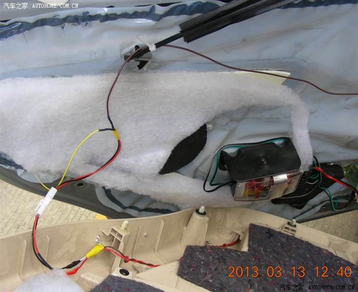

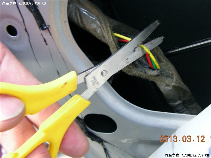

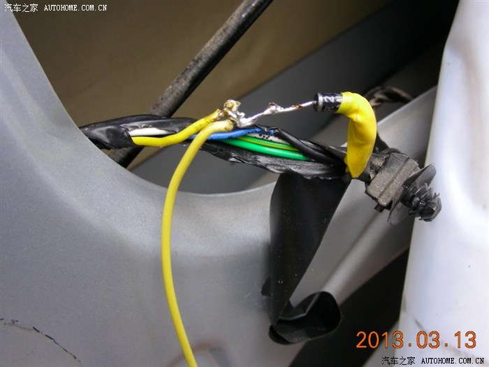

首先剪断黄色的开门开关控制线。
然后焊接上二极管,正极朝后,否则仪表盘上的开门指示灯就不亮了,我们加的迎宾灯,其实就是相当于并联在中控的开门指示灯上面的。
用取电卡子从棕色的开窗电源上取电就可以了,这样不用破线。

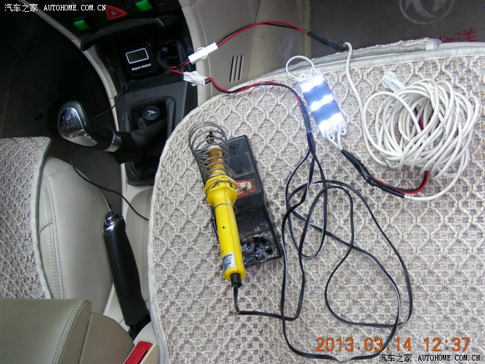

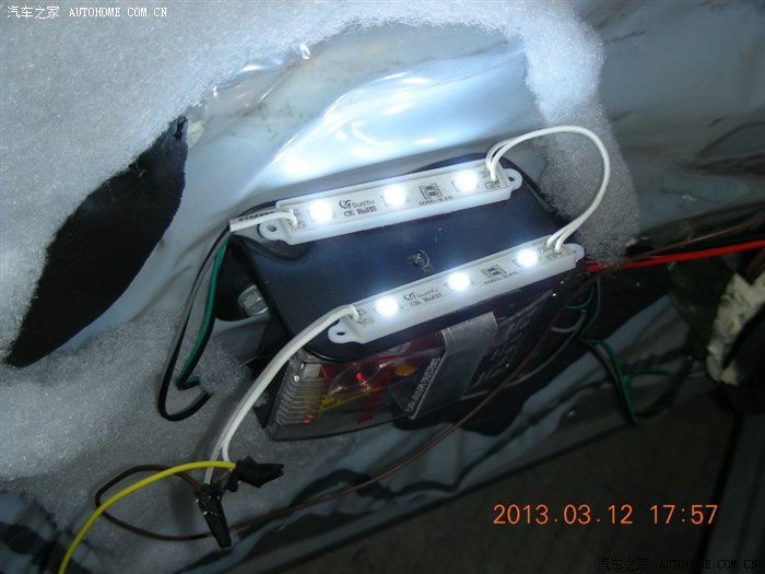

先试验点亮了两盏LED灯条,证明线路没有问题,关门即灭。

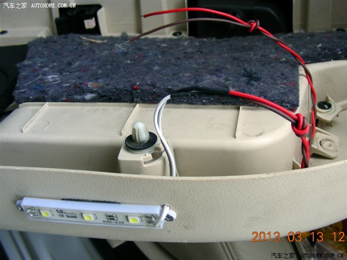

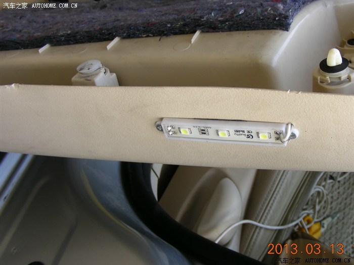

然后钻孔,在门板上安装灯条。
上图是安装底部的灯条,下图是安装后侧的灯条。

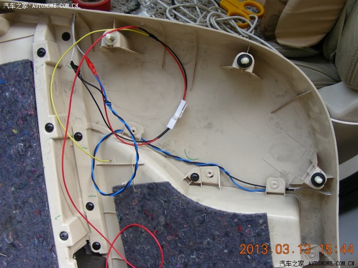

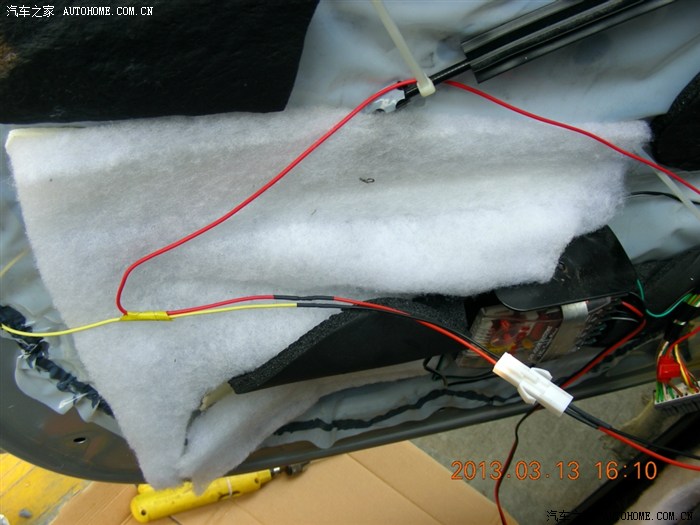

装好后连线。
每个门装两盏灯条。
用导线连接起来。

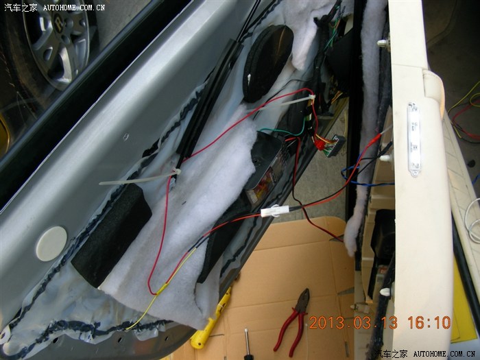

每个门都要安装一个插头插座,使拆门板的时候可以电路分离。
电线要用扎带固定好。
还是扎带固定。
黄色线焊接好后要重新把防水膜封好,其实接线并不复杂。

然后把门板上的和门框上的插头插座连上,迎宾灯就亮了,
第一个门总算顺利完成。

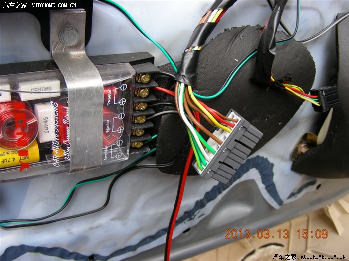

接下来拆驾驶座边上的左前门,一看傻眼了,小小插头上居然有4根棕色的电线。
不知道我们要用的是那一根,差点晕倒。
休息一下,广告之后马上回来。

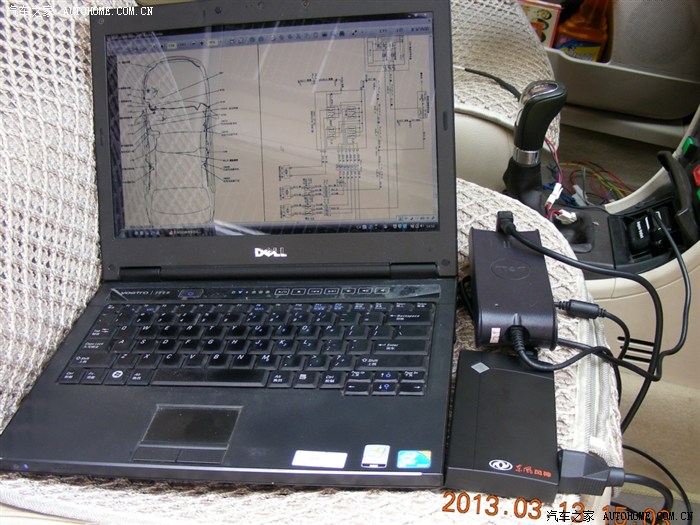

无奈之下,只好再次请教电路图,搬到车上一根一根地对。
怕电脑没有电了,只好用上了东风风神的原厂电源逆变器,效果很不错,非常小巧可爱。

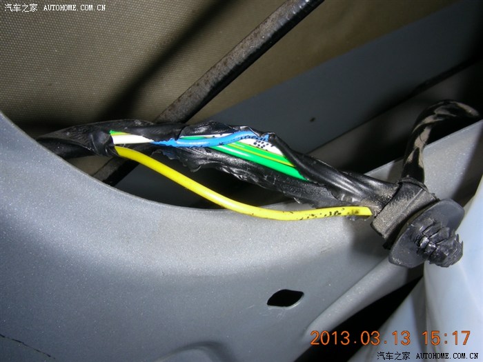

接着再找车门开关控制线路,撕开防水膜,非常难撕啊,大家要特别小心,慢慢来。
线束上有一个卡子,要捅开后才能把电线拉出来。
拉出黄色的线剪断,并且剥去一段塑料皮。
钻孔安装防水灯条。
灯条接线。。
这个是底部额灯条
两盏灯条安装完毕
焊接二极管,其隔离作用,这个很重要,否则开一个门,所有的迎宾灯都会同时亮起来。
裸露的线用胶布包好
LED灯的负极就接这个黄色的线。
焊好后整个再包好
然后把电线再还原回去,装好线扣。
LED的正极就接这个13脚的棕色线上,并且用扎带固定。
正极线再用扎带固定一下。
然后把两边的插头插座接上,算是做好了。

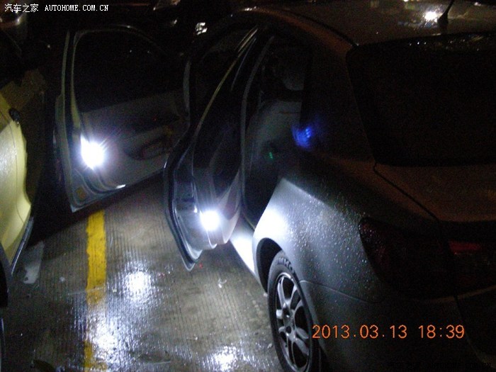

先上一张效果图。
地灯的照明效果还是很不错的,以后晚上停车绝对不会踩到水沟里了。向后的照明灯也非常亮,开门时完全可以提示后面的司机和行人。
