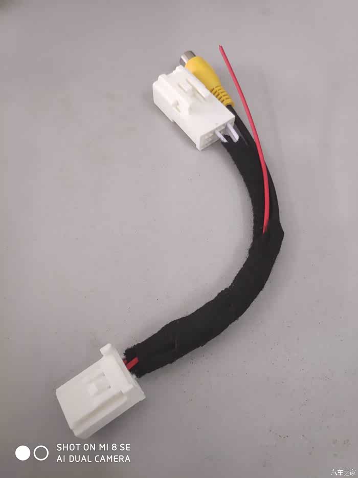

转接线一根
关于转接线
重点说以下倒车影像转换线,如果直接下单买回来的线,大概率是没法用的,因为线是接错的,(别问我咋知道的,我买了两次都是错的,买之前要跟店家说好,多接一根线,免费的。
接口上加线的位置,提前和卖家说一下,可以免费加。
加线的位置实际对应的是摄像头的电源输入线:CAMERA-12V,不加线的话就没有电,摄像头就无法工作
转接线的连接方法,红线和摄像头的红色电源线连接,黄色莲花头对插即可
