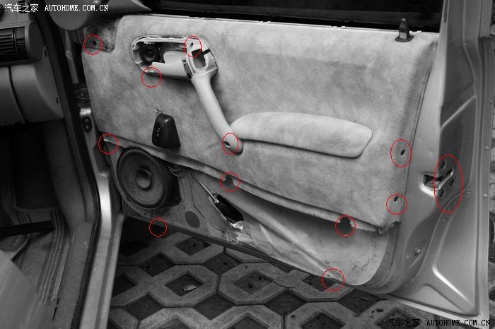

上图红圈处是螺丝,全部需要卸掉。门锁处的螺丝最后卸。
反光镜控制器的塑料罩、小喇叭处的塑料罩,以及窗边的压条,用螺丝刀撬开就行了(写给从没拆过的朋友)。

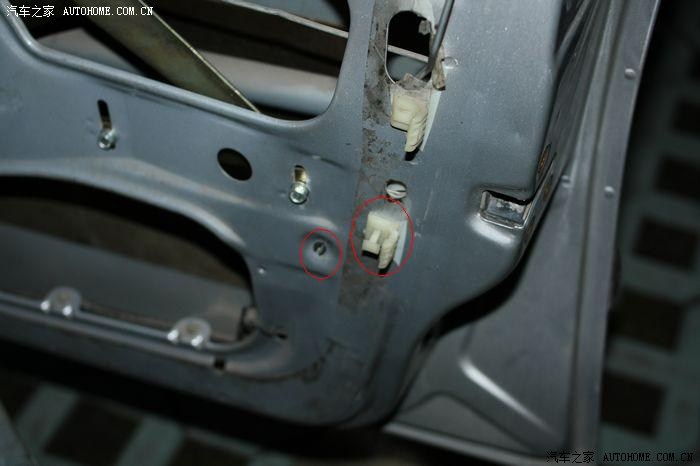

门锁执行器,注意两个红圈处。在门内右下侧,执行器通过螺丝与门锁相连。这两个螺丝是最难弄的。

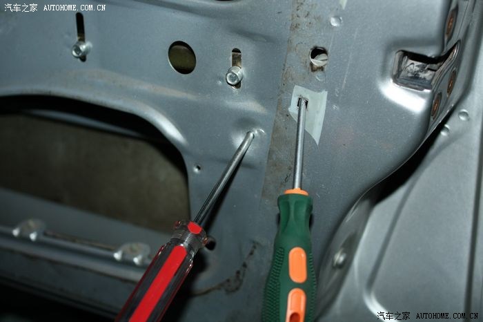

还好我找到了个比较好的方法
把上图画圈处的塑料件现卸下,白色的先拔下中间的T型楔子。
通过这两个孔洞去松开执行器上的螺丝就轻松多了。
照片是后拍的,所以门锁处的螺丝已经拧好了。

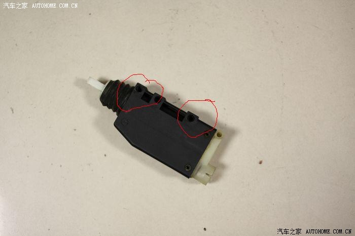

另外补充一下,拆开的执行器是6针的,淘来的是5针的。好像在使用上没区别。
