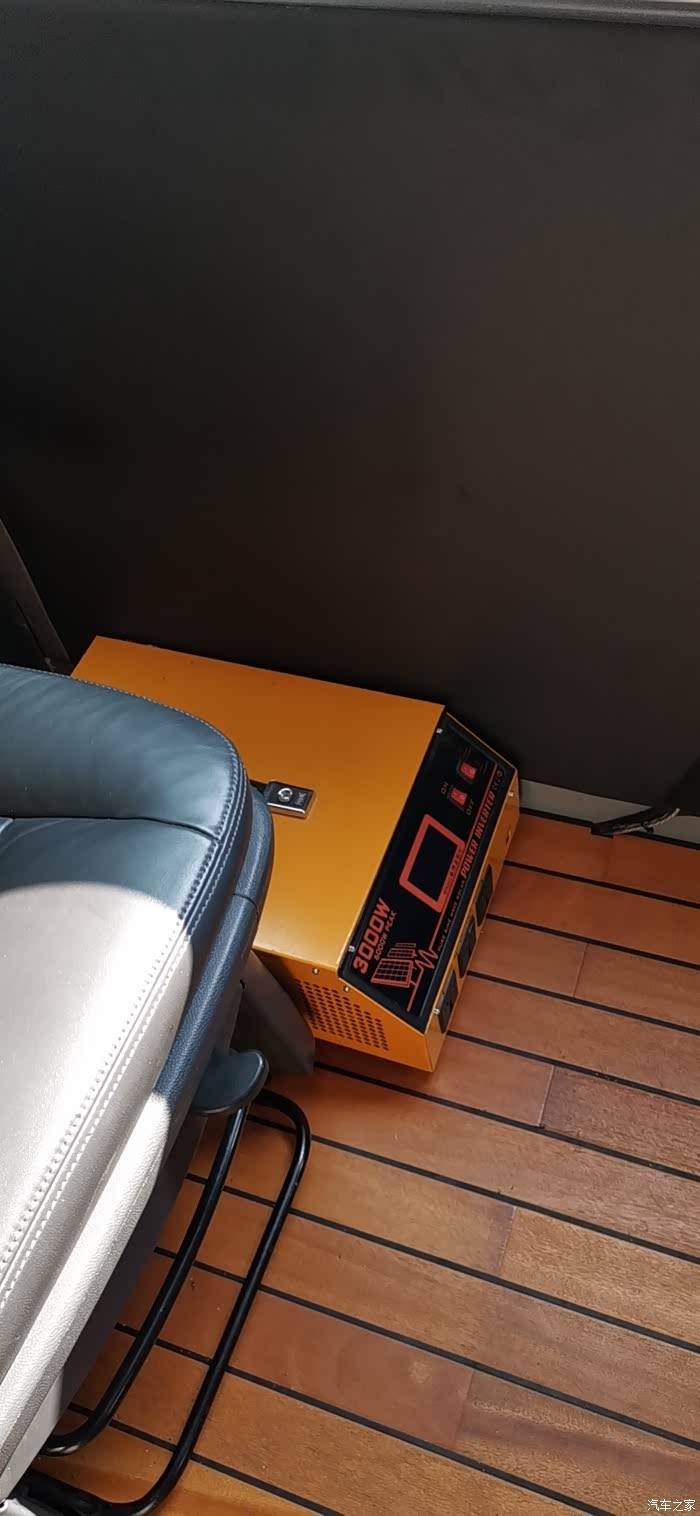

3000w逆变器(车启动电压太高进保护了,需要反厂调教)

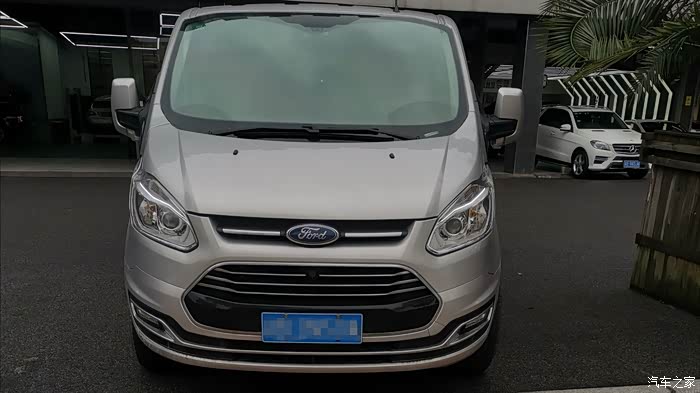

途睿欧前脸安装效果

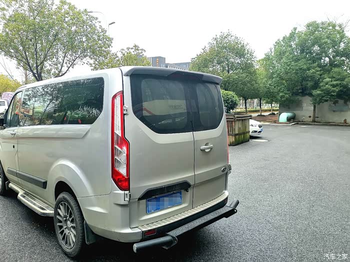

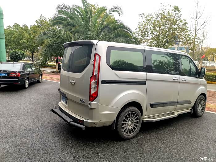

后杠效果
侧面整体效果,在外面拍的,当时下雨懒得洗车

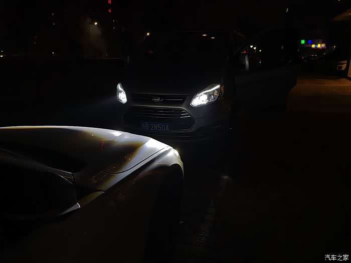

途睿欧大灯效果

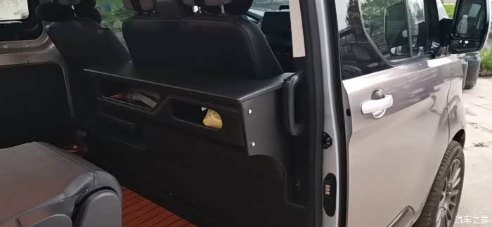

后排定制的小桌面

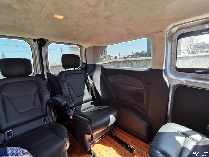

后排整体的安装效果
顶棚进行了加棉麂皮绒包覆

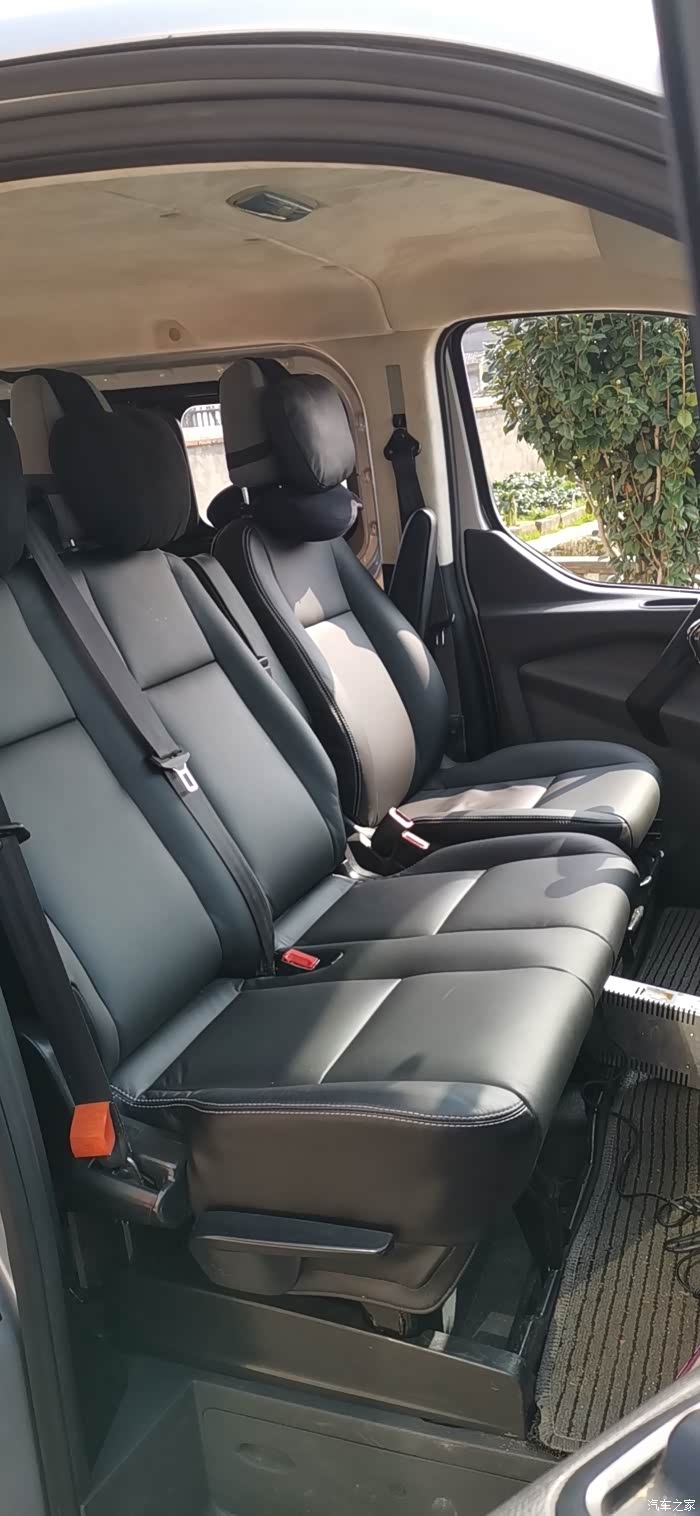

座椅旋转后面对面效果

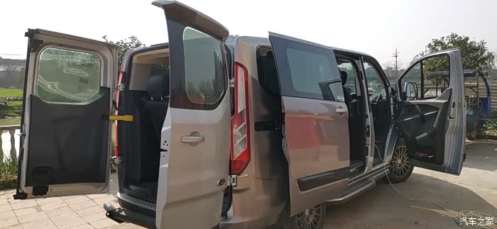

关门后右侧效果

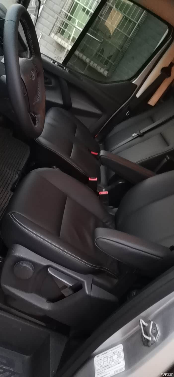

前排主驾驶左侧我多加装了一个途睿欧的左侧扶手,开高速舒服多了

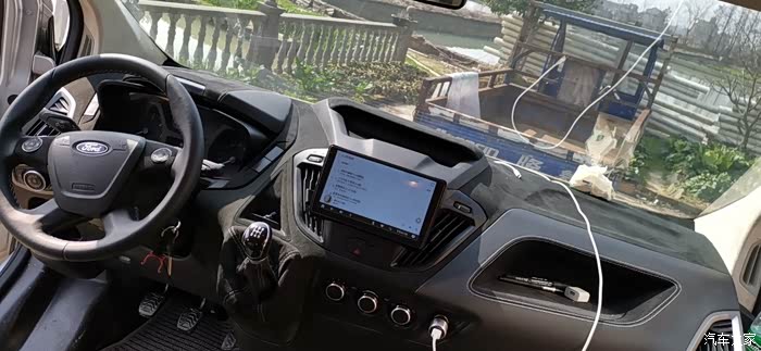

前排真皮包覆
仪表台安装飞歌GS2以及真皮包覆效果

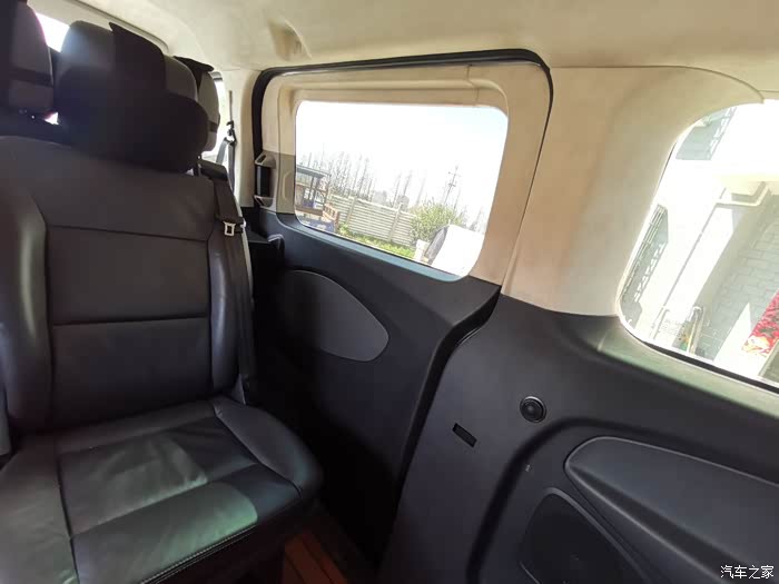

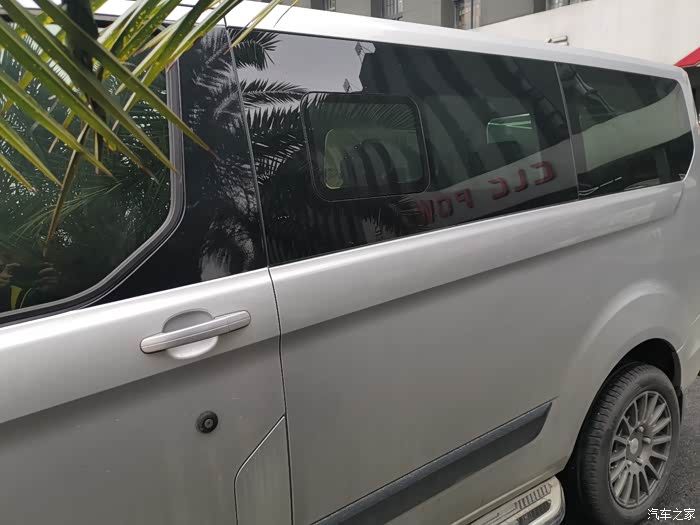

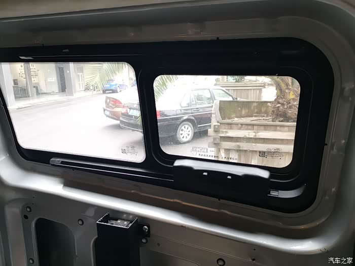

左侧可开窗玻璃内部(这个安装在壁上的柱子是个显示屏的升降机,现在逆变器用不了,所以暂时没有安装)
开窗玻璃外面效果

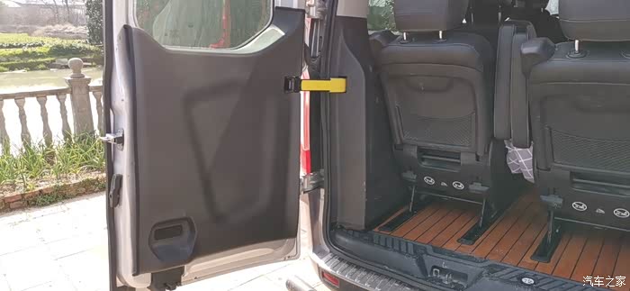

尾门左边途睿欧内饰板安装效果(右侧切废了

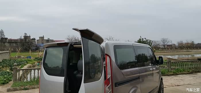

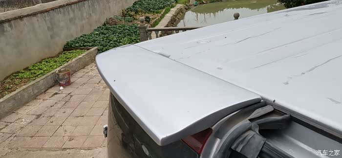

后尾翼左侧
后尾翼右侧

逆变器暂时用不了(车启动后电压15.2V,太高了直接进入高压保护了,需要返厂调教)

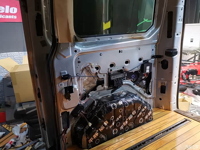

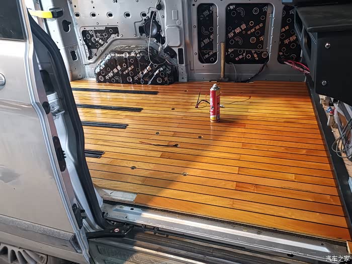

全车隔音,隔音一共用了2种材料(止震板,海绵吸音棉)白色海绵的没拍
这个是自动门的拉线电机,安装需要切割车体

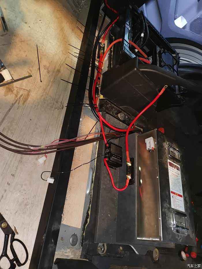

副电池装在副驾下面,座椅底下装这个电池后基本就已经没有空间了

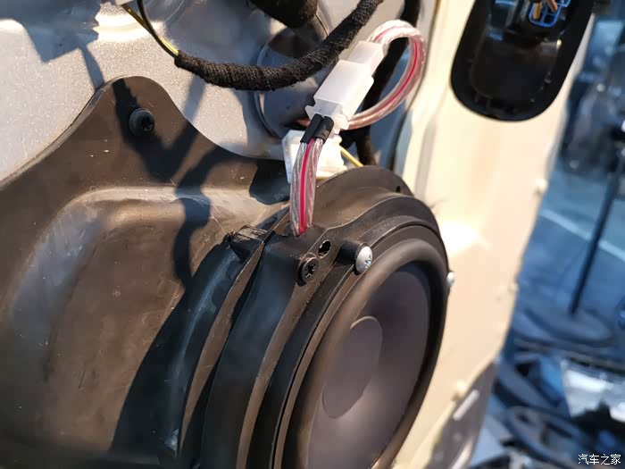

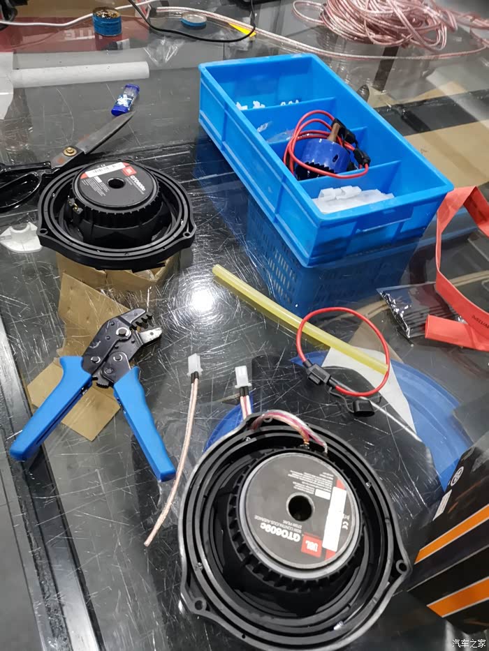

给喇叭接线
因为加装了功放,原车的喇叭线就没用了
