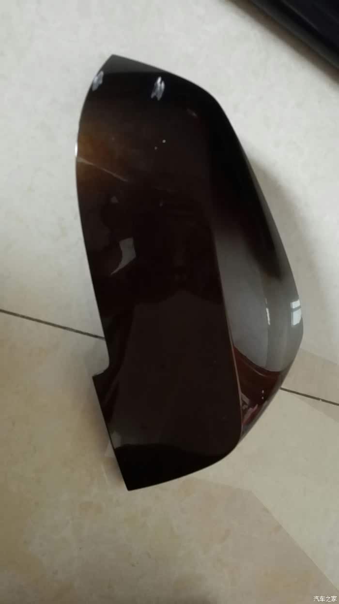

拆下来的后视镜饰板,有一个剐蹭,刚好处理了

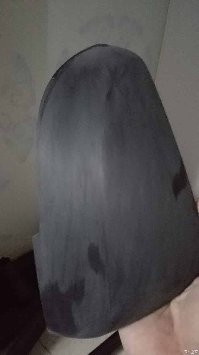

打磨到塑料,

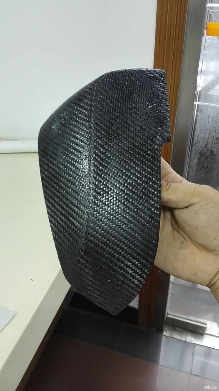

两小时底胶稍微粘稠,(要求这么写的,但我只等了1小时,主要看胶固化的程度)上碳纤维网,收边要收整齐

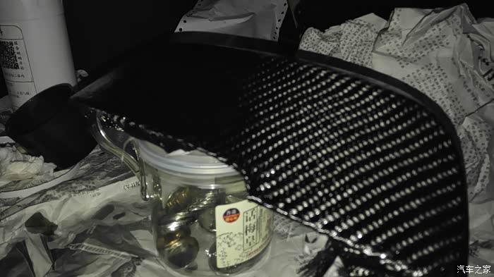

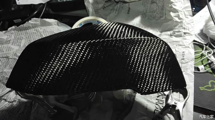

网盖好,上第一遍面胶,薄一点,干的快,牢固,
一夜风干,就这样了

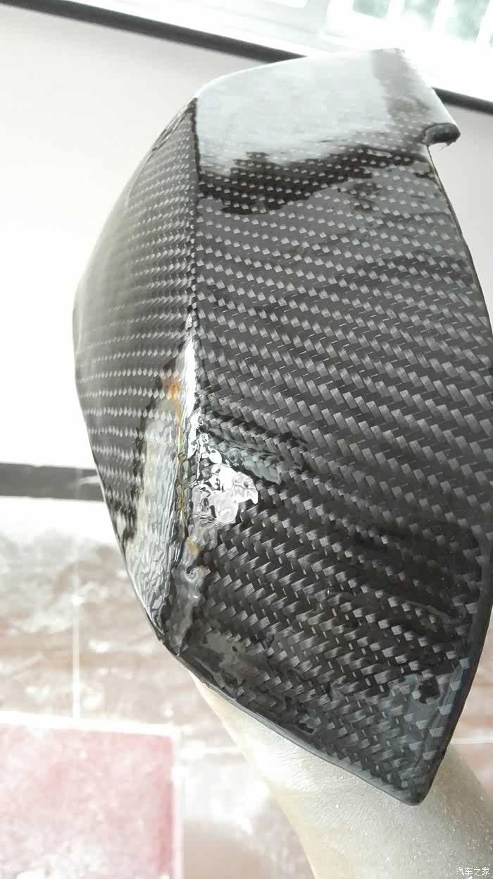

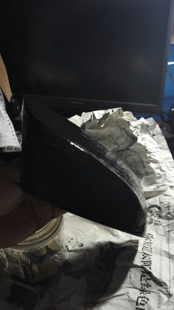

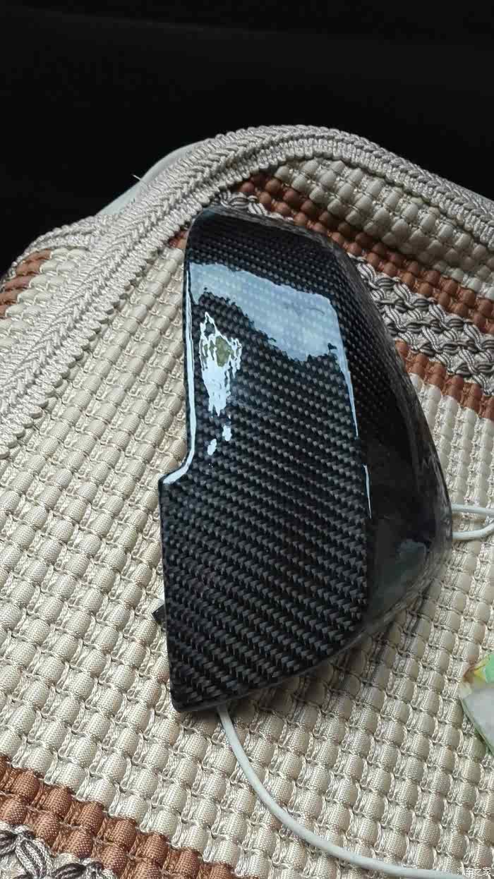

上第二遍面胶,卖家说用刷子,以我的经验选择了倒,面胶调好之后等半个小时,让树脂稍微粘稠一些,直接倒在饰板上,这样比较厚,而且树脂有自流平性,比刷的均匀,等90分钟,树脂不流了,倒第三遍,第三遍用刷子把边缘挂的树脂收掉,(以免固化之后难清理)
中间会有这样的不均匀的地方,转动饰板方向,让树脂自己流平
然后就这样了……因为自流平,光泽度比刷的好,后期稍微打磨一下不平的地方,光油一喷就好了,切记树脂与固化剂的比例,少了不干,多了起泡

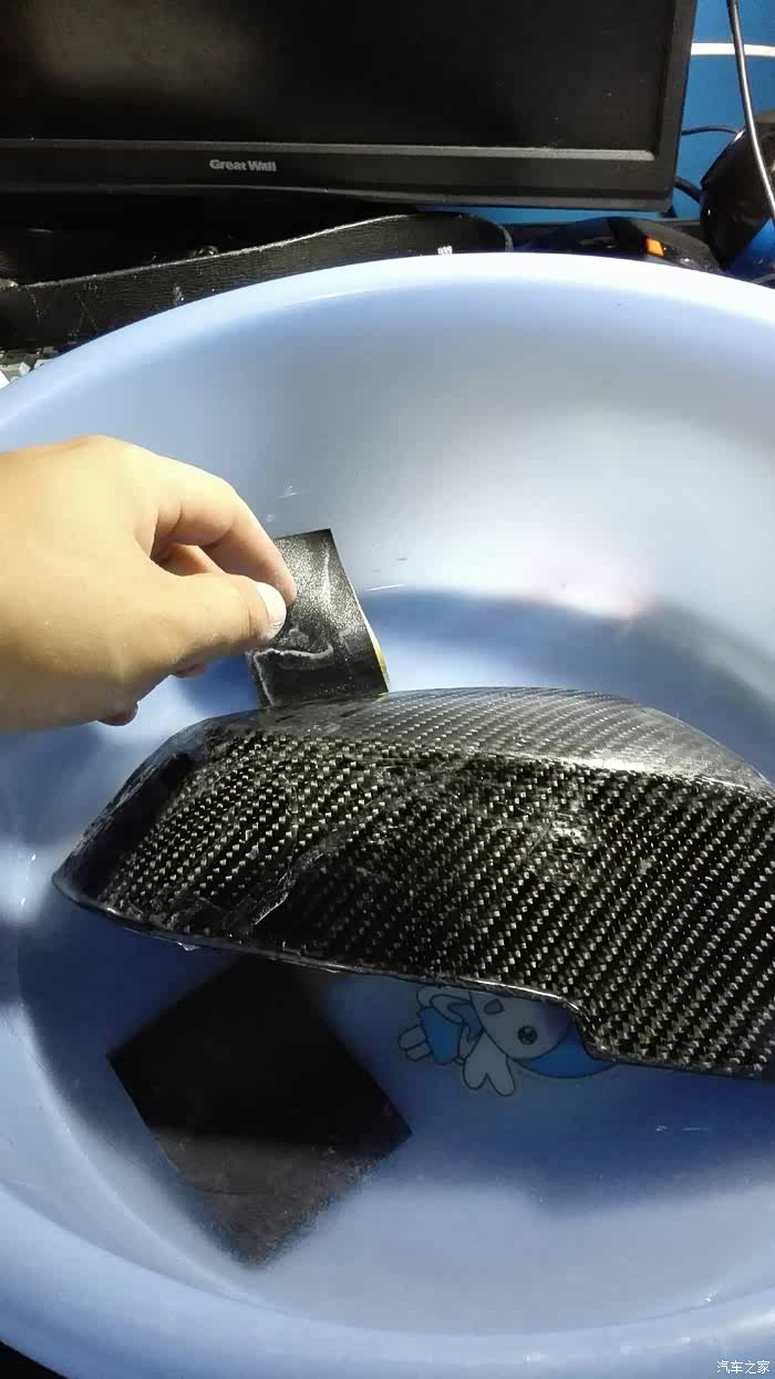

沾水打磨
2000目的,慢慢打,手因为泡水,成这样了
结果还是蛮好的,自己动手,享受其中的酸甜苦辣,,呵呵,手机打字累,就这样吧

打磨到塑料,
一夜风干,就这样了
沾水打磨
结果还是蛮好的,自己动手,享受其中的酸甜苦辣,,呵呵,手机打字累,就这样吧打开汽车之家 阅读体验更好
