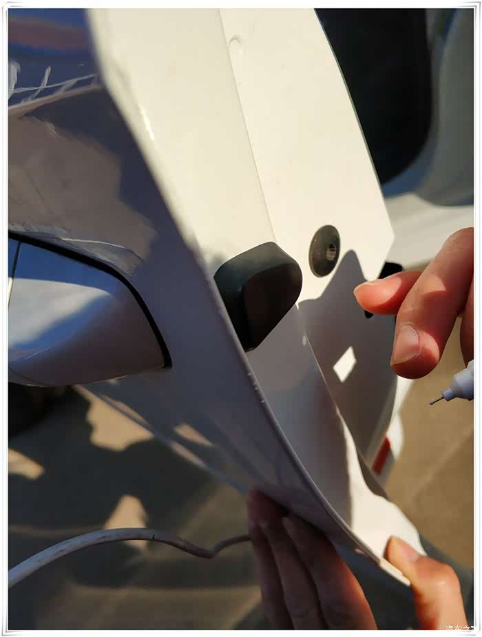

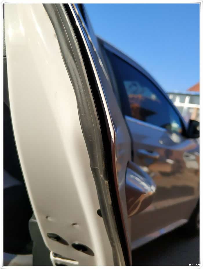

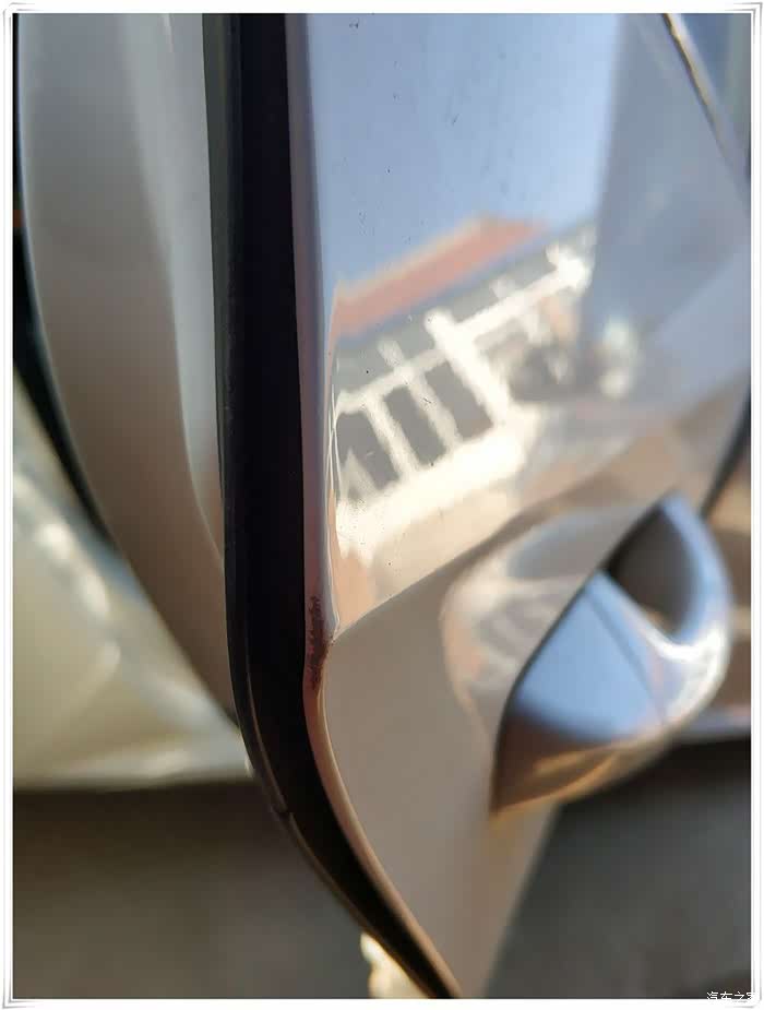

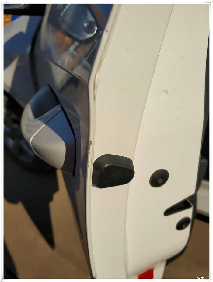

磕碰主要集中在主驾驶门和右后门,这和日常停车的地方有很大关系。
门边很薄,基本一碰漆就掉了。

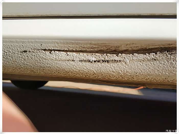

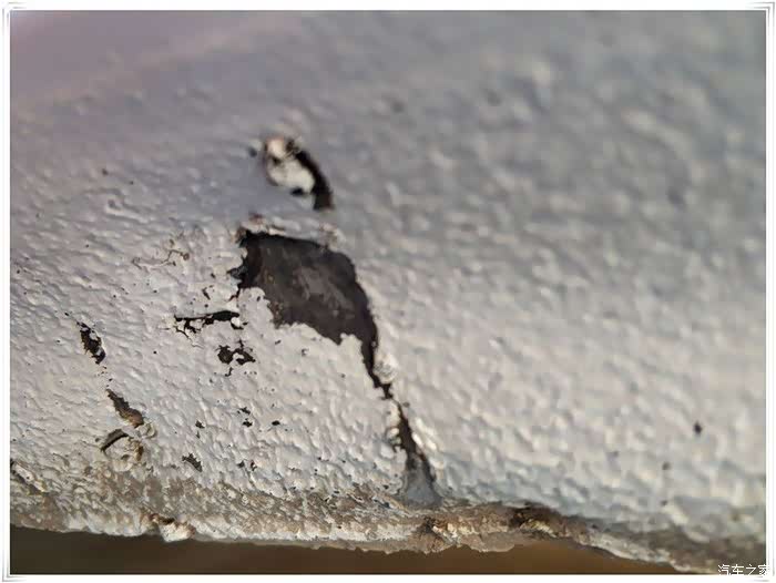

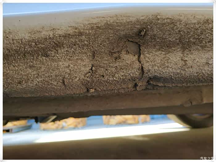

两边的门槛也算是老伤了,右边比较严重门槛凹陷变形了,左边轻一些,两边的防腐层都刮掉了一些,有的地方好像***了。这次顺便处理一下,免得时间久了腐蚀生锈。

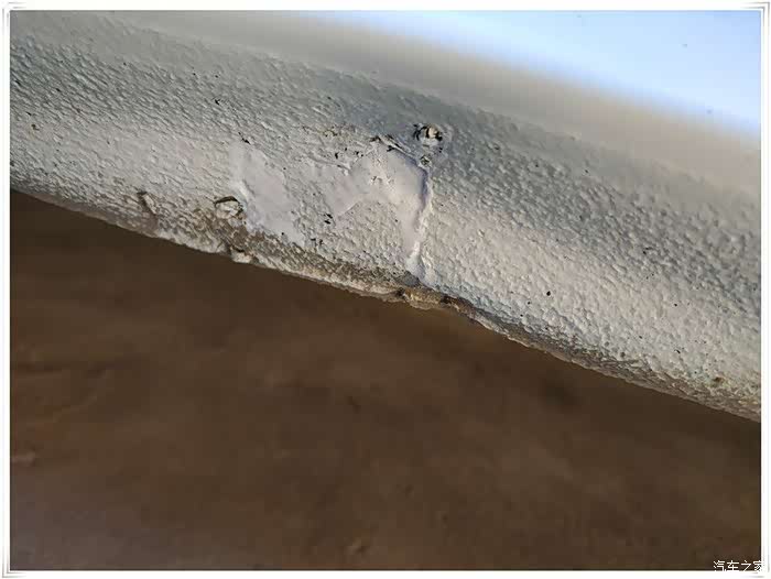

这些都是晚上堵车去不熟悉的村里绕路被路边的石头刮的,没办法,农村就这样,路窄、两边杂乱什么都有,晚上错车或者转弯的时候根本看不到。

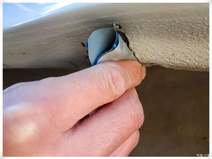

准备了点砂纸,其实原本是用来打磨漆面的,用来打磨下面的防腐层有点太细了,不好用。

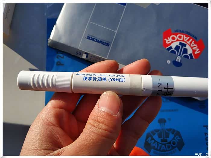

搞了一只原厂补漆笔
之前涂过保险杠,效果很不错。

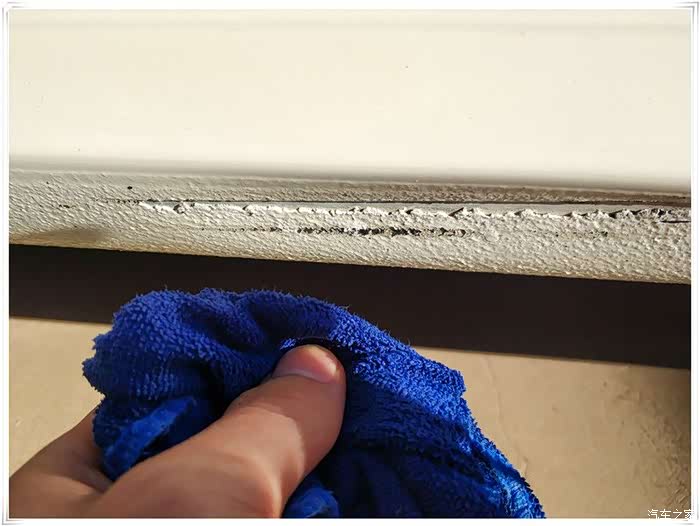

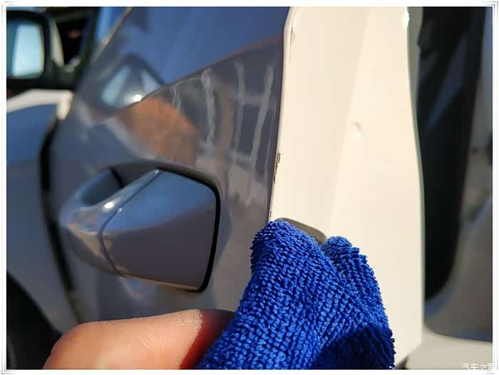

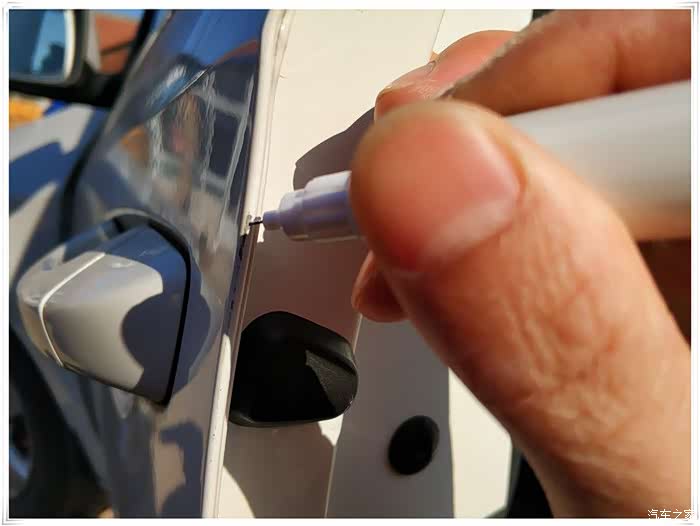

先把掉漆的地方擦干净。

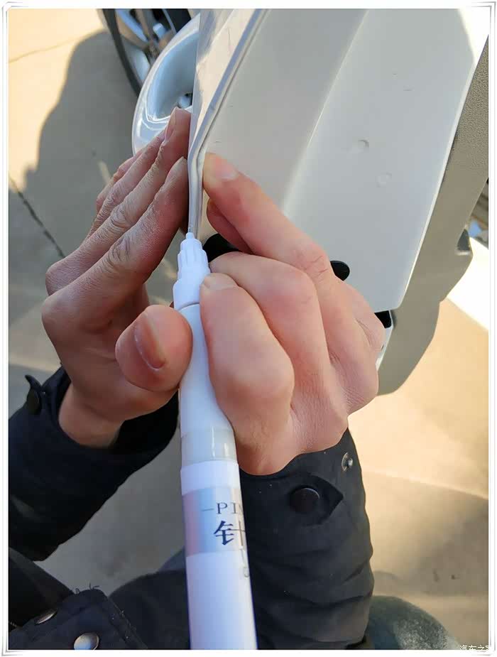

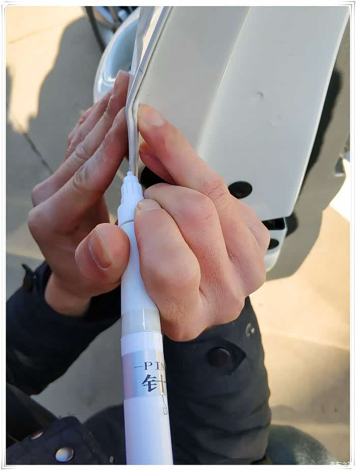

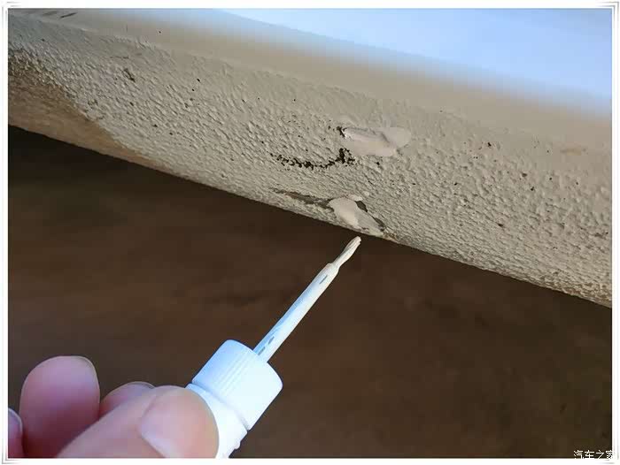

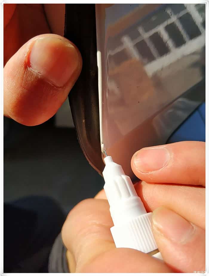

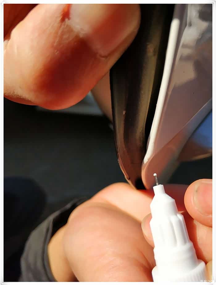

小面积的点状掉漆就用尖头这面就行。

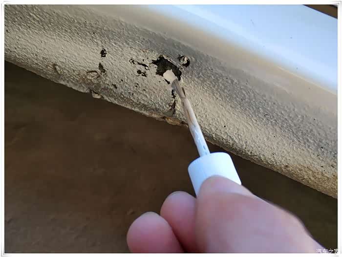

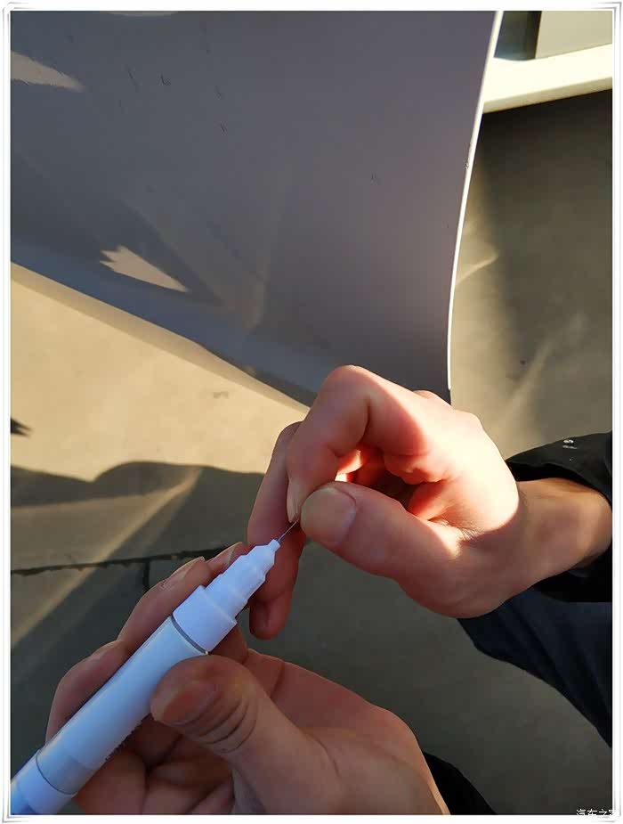

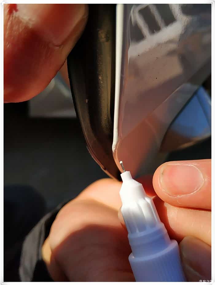

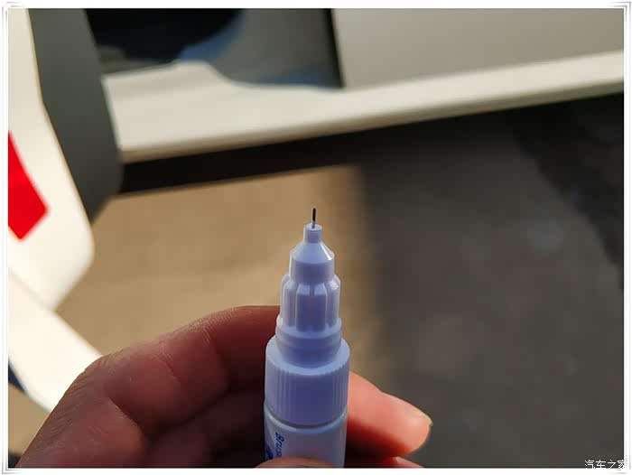

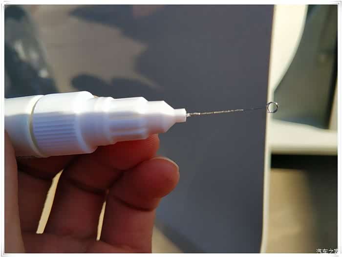

上次使用过,有点堵了
用针疏通一下

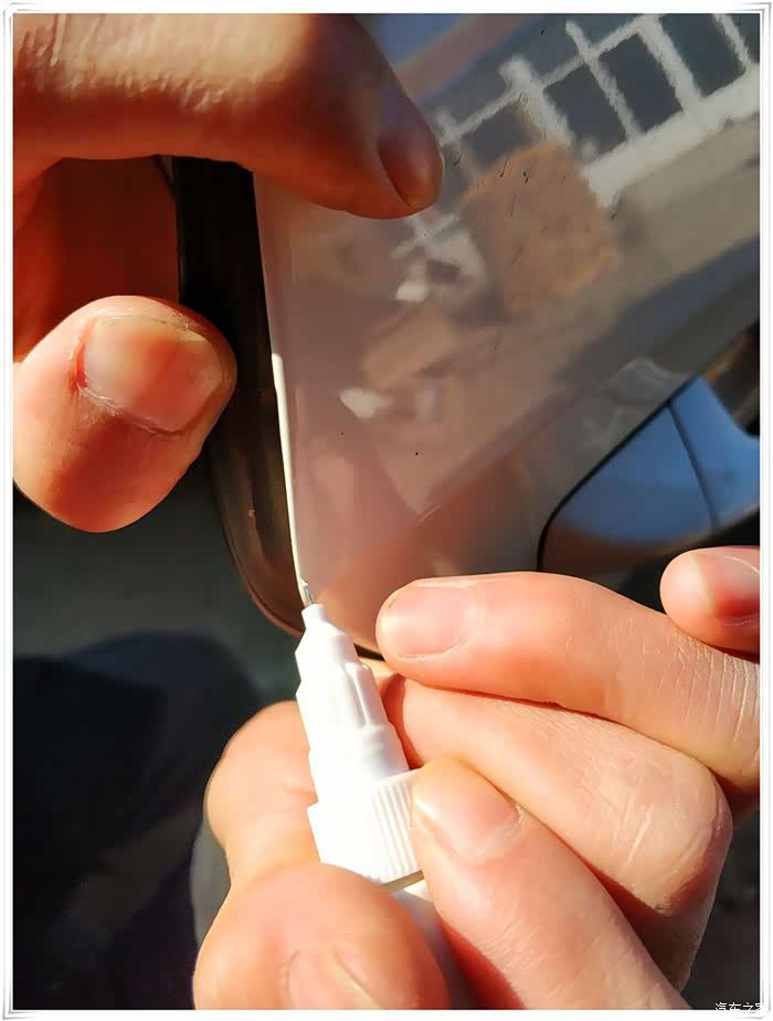

疏通之后,在掉漆的地方一直点就会出漆

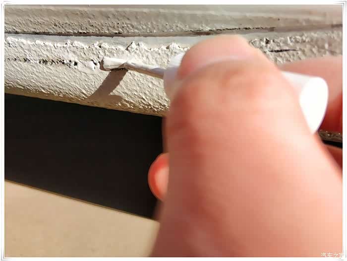

补得不是很平,门边的地方也无所谓了,如果平面的话其实还需要用砂纸打磨。
遮住底色就行了,比原来美观不少,而且防腐。

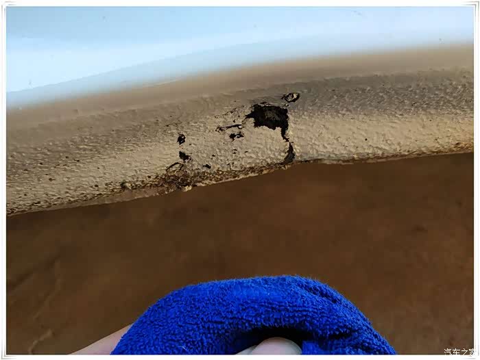

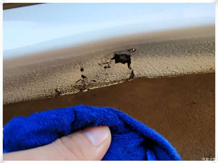

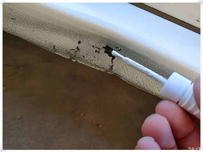

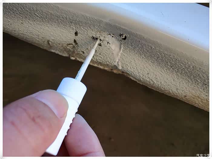

门槛侧裙这里泥沙比较多,先要仔细清理一下,

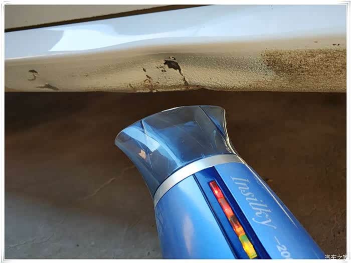

擦完把水分吹干

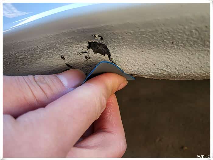

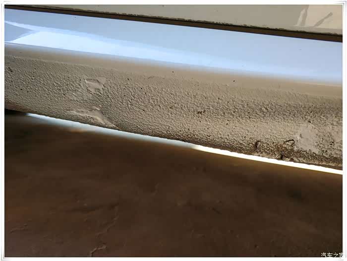

然后用砂纸打磨一下,把上面附着的杂物磨掉,砂纸太细了不太好用。

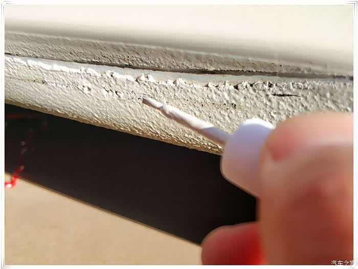

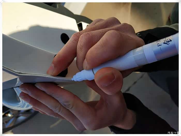

比较大面积的补漆就要用刷子了。
全部覆盖,反复刷几次。美观不美观无所谓,主要是防腐。
