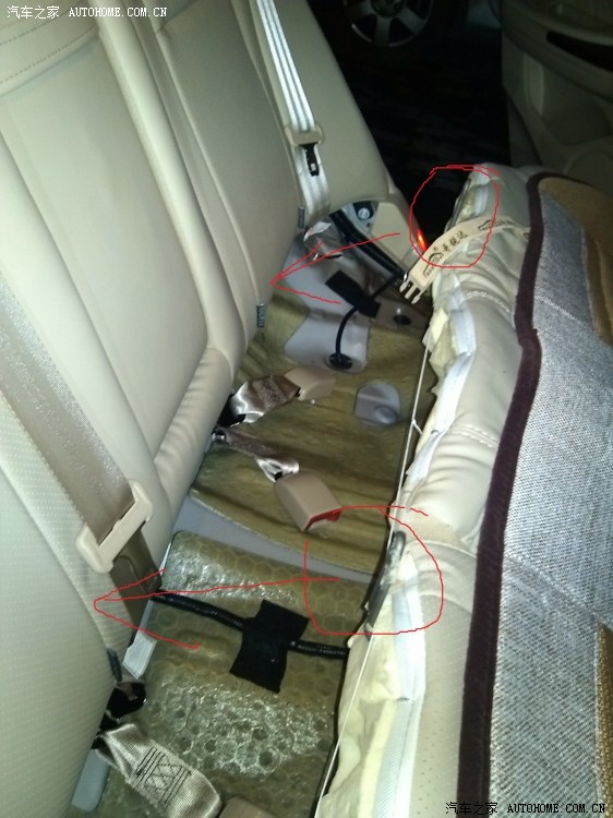

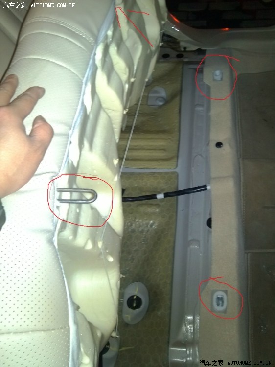

下图 ,这是后座前面的2个卡子,坐垫上2个铁圈插入底座对应的白色卡槽内的,按网友介绍,用劲往上抬就可以抬起来,结果我一用劲,确实是抬起来了,但检查了下,白色卡槽内的一侧卡子扳断了。后来检查白色卡槽的结构,可能是我用力不均,力量偏向了外侧导致2端均是卡槽内外侧的卡子断裂,我想如果是垂直用力往上抬,可能不会使卡子断裂。但是由于受到坐垫后侧是无法往上抬的,所以没有经验是很难掌握用力的技巧的。虽然扳断的卡子,但是我安装完后,发现并不影响使用,而且,以后换垫子更方便了,稍微用点劲就可以把坐垫抬起来了
还有个方法也可以抬起坐垫不损害卡子,就是把卡槽连铁圈一起撬起来。因为我抬起坐垫后用把起子就很轻松的把卡槽从底座撬起来了,有点不明白按道理那个白色卡槽应该有个倒扣插入底座内,不是轻易可以撬起来的,撬起来检查,也没看到有倒扣的设计。

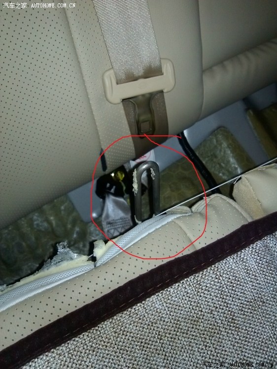

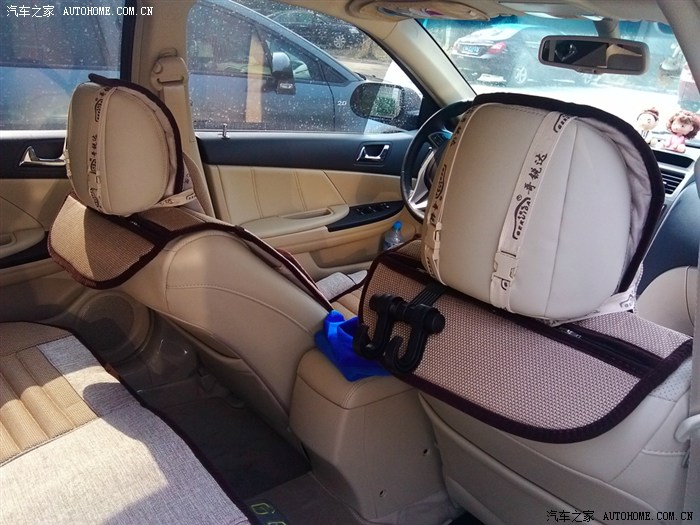

下图是坐垫后排向上的2个铁圈,直接插入后排靠垫最里面就好,注意插入时,先把安全带锁扣拿出来,还要先把后排靠垫装好,在安装坐垫

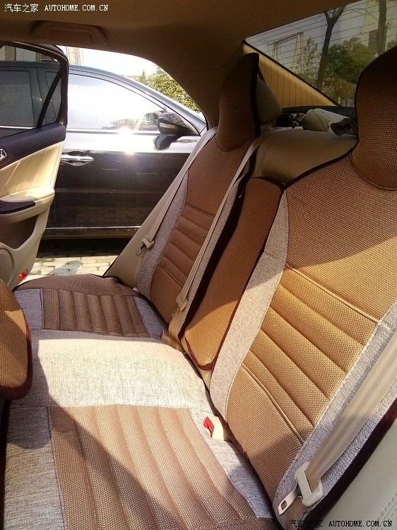

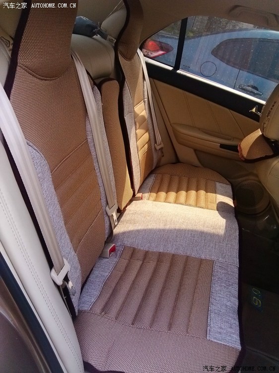

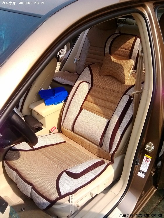

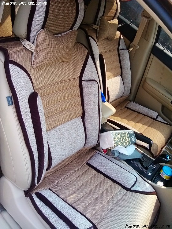

我装好坐垫的效果图,感觉还不错,和内饰挺配的 另外坐垫配的钩子和卡盘很好用,能很好的把坐垫固定好
