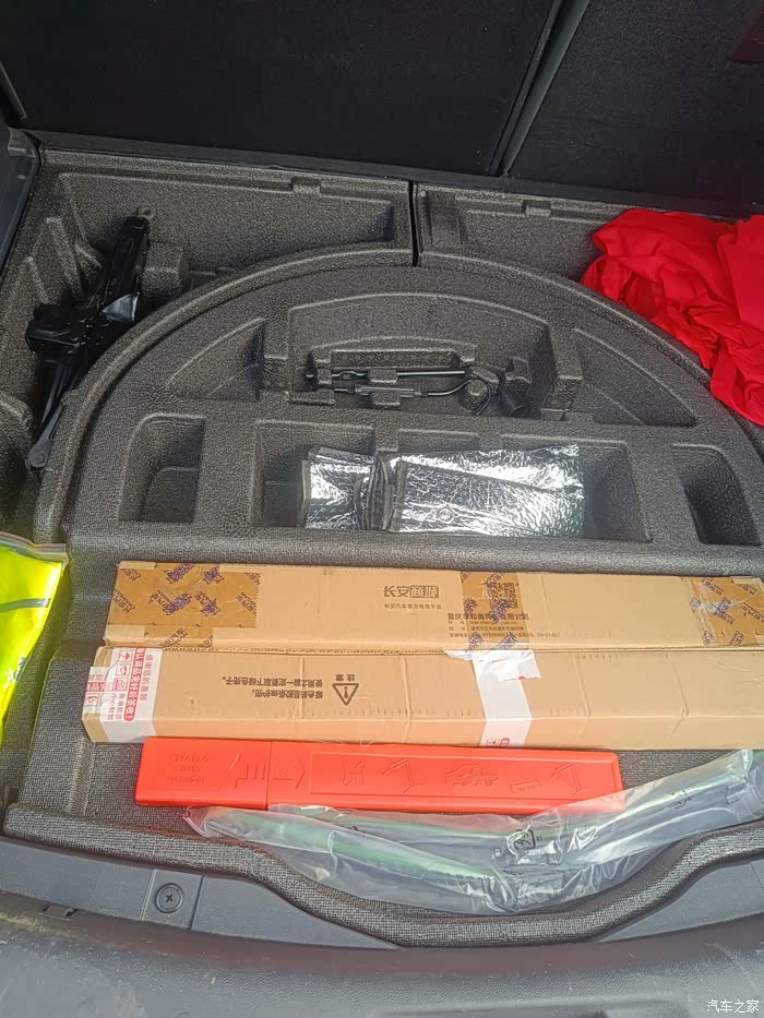

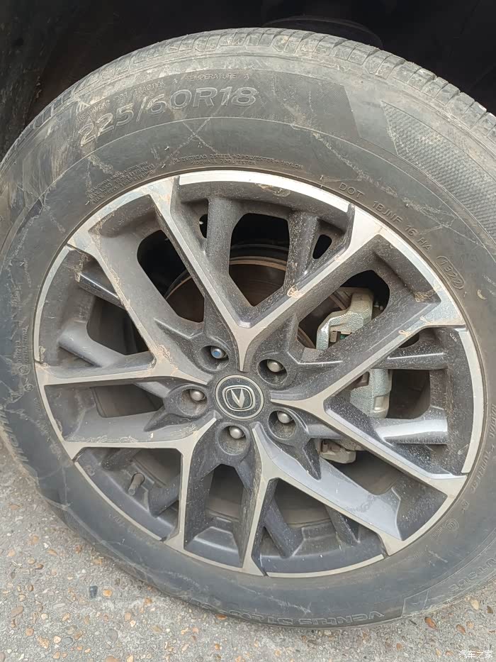

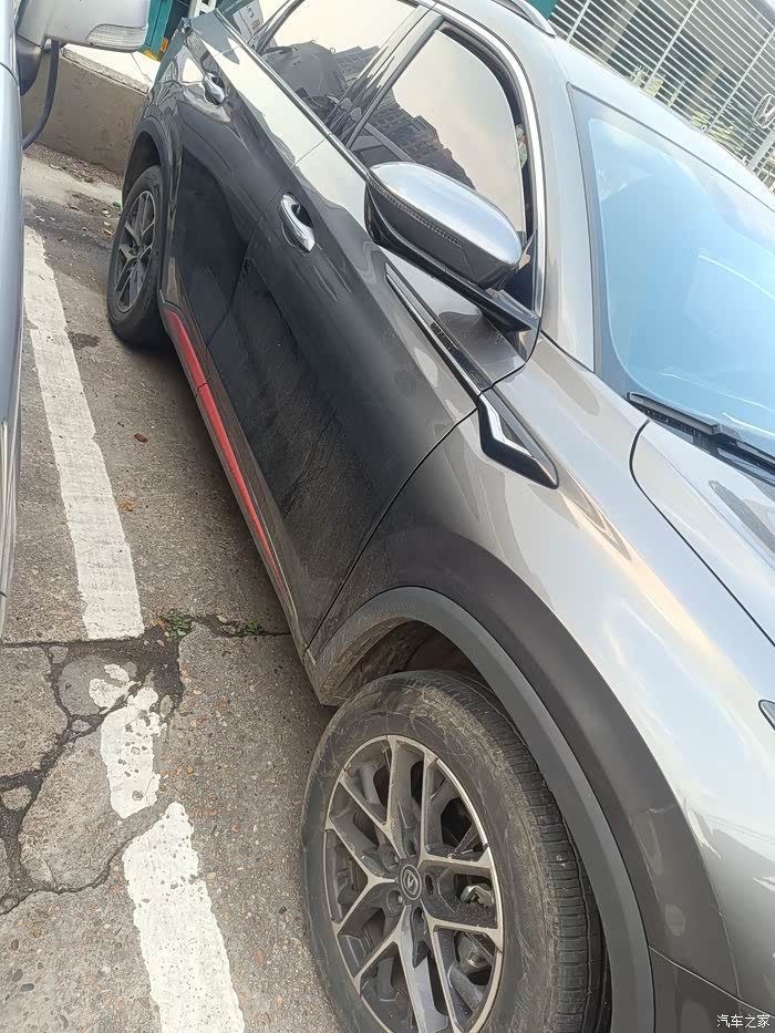

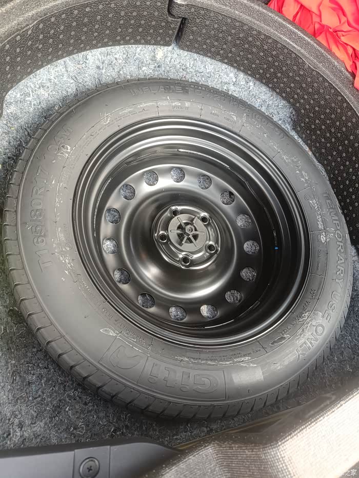

今天咋们就来说说车上备胎到底是全尺寸好还是非全尺寸好 我这款二代75plus轮胎是18寸的但是备胎是17寸的当时看到后备箱备胎的时候发现小了很多当时就觉得很奇怪
其实仔细想想各有各的有缺点如果轮胎在路上坏了的话 更换全尺寸轮胎的话可以和原车胎一样在任何路况下都能正常驾驶,对车辆的行驶稳定性、操控性和安全性没有任何的影响也不用担心因轮胎尺寸差异带来的速度限制、抓地力不均、刹车偏移几乎可以说是就是原车胎装上去但是全尺寸轮胎缺点也很明显车子空间都是有限的 如果是全尺寸轮胎的话那么占用车的位置就很大了 这样乘坐空间或者装东西就会大大减小了 而且重量较大
由于和正常轮胎无差别,开车时容易忘记用的是备胎,若备胎老化可能存在安全隐患。毕竟备胎是用来应急用的
非全尺寸备胎 尺寸小、重量轻,便于存放和更换,可以给后备箱节省不少空间,还可以减轻车辆的整体重量外观上与正常轮胎差异明显,能起到提醒作用,让我们知道自己是在用备胎行驶这样方便尽快维修或更换正常轮胎。缺点也是有的 非全尺寸轮胎最高时速不能超过80公里,且行驶距离也不宜过长而且轮胎窄、直径小,抓地力不足,紧急刹车时容易出现偏移现象,行驶中车身高度不同,轮子阻力不一样,还可能导致跑偏,影响车辆的行驶稳定性和安全性
轮胎的安全性不能小看不管是全尺寸 还是非尺寸备胎都是用作紧急情况下用
