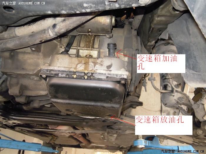

捷达自动变速箱加油孔,放油孔。差速器加油孔
在网上看见人家的自动变速箱图片,发出来跟大家共同学习
自动变速箱换油http://club.autohome.com.cn/bbs/thread-c-16-13457171-1.html
差速器理论上终身不用维护,可是半轴不可能一辈子不漏油,差速器里面只有1升左右的油,如果半轴漏久了就糟糕了,差速器缺油第一个情况就是“响”,要加油必修把公里表的插头转出来,从那里加进去,想换油,它设计是终身不用维护的,没有设计放油孔,必修用一个可以抽的东西抽出来。(那个抽的东西大瓶洗头水,大瓶洗洁精的那个头加一段塑料管插进去就ok)
我问过很多修理自动变速箱的,捷达自动变速箱换手动挡很多原因就是差速器磨损,因为很多都不懂德系车差速器要另外加油。
