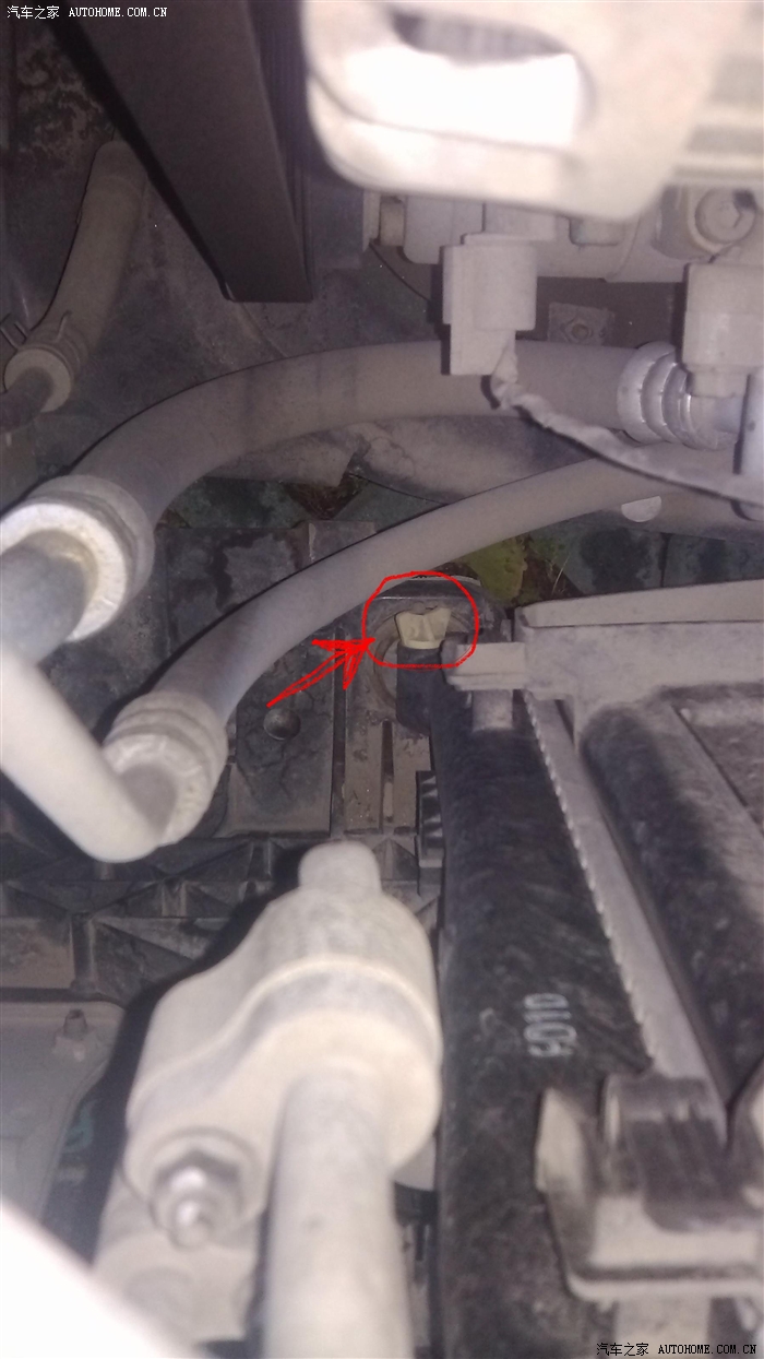

水箱放水螺丝位置:

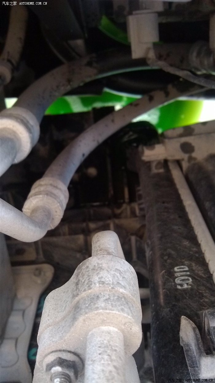

放水中。。。 下面绿色的是已经放到盆中的防冻液。

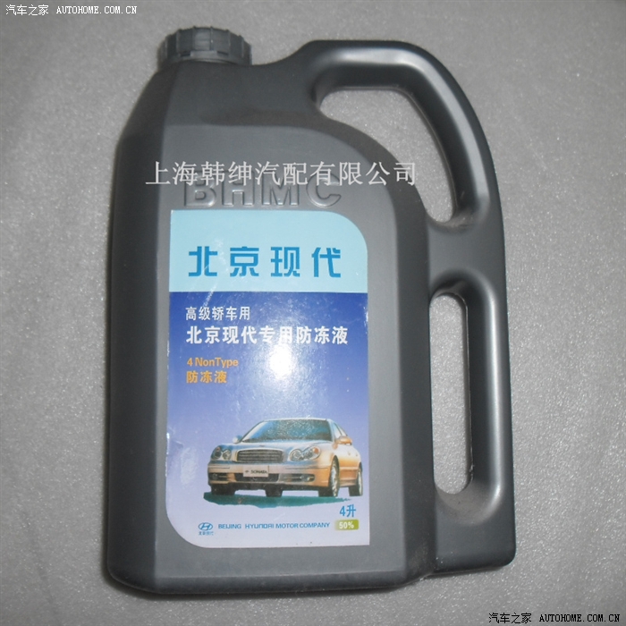

感觉淘宝上的现代专用防冻液不是i30原车用的那种,淘宝上的标称是-35℃的,我买的测了下是-32℃的,原车的测了下是-42℃的。不知道有没有问题。
