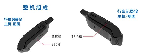

后来博主SSSS店保养时工作人员给我介绍了原厂的精品行车机
据说是吉利主推的行车记录仪,性能以及跟整车的适配性都能保障。车友们也可以选择在SSSS店购买精品行车记录仪(具体价格和4S店自行沟通),直接在SSSS店安装,简单省事。

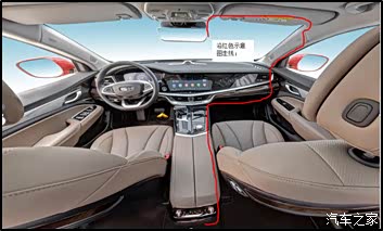

那就需要走线至后排USB接口使用了,千万别走线至前排扶手箱内USB接口。前排仅有单独的USB,如果被占用,外观性和使用性都会造成困扰。具体的走线操作如图所示:(走线示意图)
首先,电源线长度要在5米以上(内后视镜处一直连到后排USB插口处),网络购物需谨慎,一定要选择正规厂商哦

2、电源线安装;(布线时考虑线束长度,哪里需要将线束隐藏)
①沿着副仪表右内饰板底部将电源线塞到里面。为方便操作,在塞线时可按压饰板下面的地毯,效果显著提升。
②沿着内饰板和下底护板的底部将电源线塞到里面。
3、取下门槛饰板,A柱下饰板(卡扣锁止形式,可以用手取下)
③拆A柱下饰板是为了从里面把线走向A柱,避免线裸露在外表面。
4、继续布线
④将电源线沿着A柱走线,隐藏在密封条内
⑤将电源线沿着缝隙穿过A柱饰板(由外穿到内)
⑥将电源线塞进顶棚,引到想要的位置
5、功能测试;
将购买的电源线插到后排USB盒上面,将爱车上电,测试行车记录仪可以使用即大功告成;
