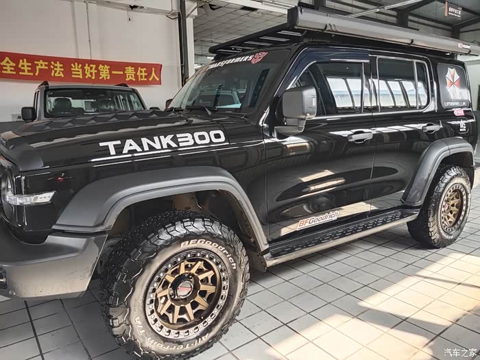

我的坦克300已经一年多了,平时用车比较少,所以跑得不是很多,一年多才跑了一万多公里,虽然公里数没有到例行二次保养的规定要求,但半年一次例行保养的时间要求到了,我就去店内做了二次保养。因为第一次去首保的时候,售后接待专员把我引领到了休息大厅,然后他帮我安排了一切,等全部结束后最后把钥匙送来引领我验拆换件和车,开走就好了,所以具体保养车辆的全过程我一点都没有看过,所以这一次二保,一进店我就跟售后接待专员说了,我不去休息大厅了,我就全程跟着保养技师师傅,看看我的车辆保养过程,也跟着熟悉和学习一下。

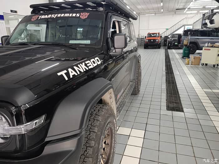

售后车间内还是非常整洁的,长城这种正规大厂的标准真是挺高
售后接待专员抄了一下公里数,跑得不多,一年才一万多公里。

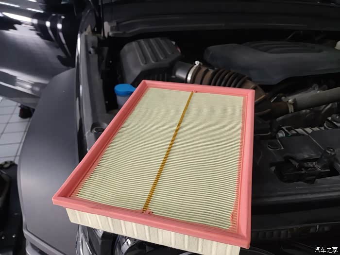

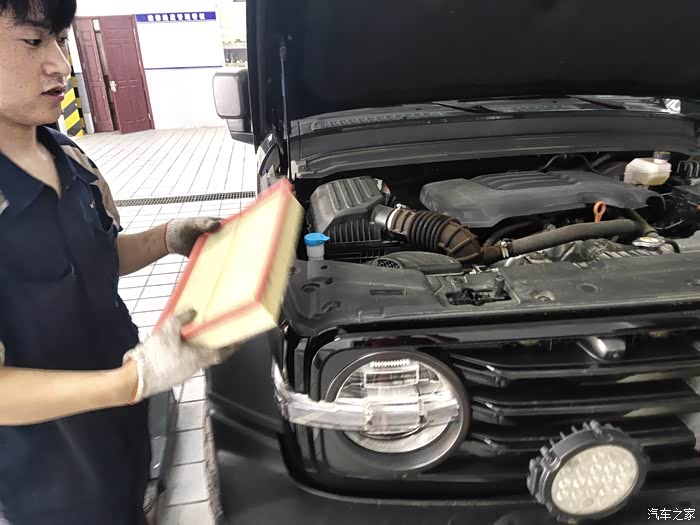

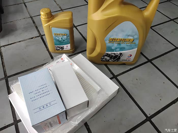

二次保养更换的东西不多,机油加四个滤清器,可能有人还不知道哪四个滤清器吧,空调滤清器,跟家里的空调滤网一样的作用。空气滤清器,在车辆前机盖内,在发动机进气口的前端,是用来过滤给发动机内输送的空气的。机油滤清器,就是过滤机油杂质的。燃油滤清器,就是过滤我们从加油站加的油内杂质的。这就是我们俗称的四滤。
这是更换空气滤清器

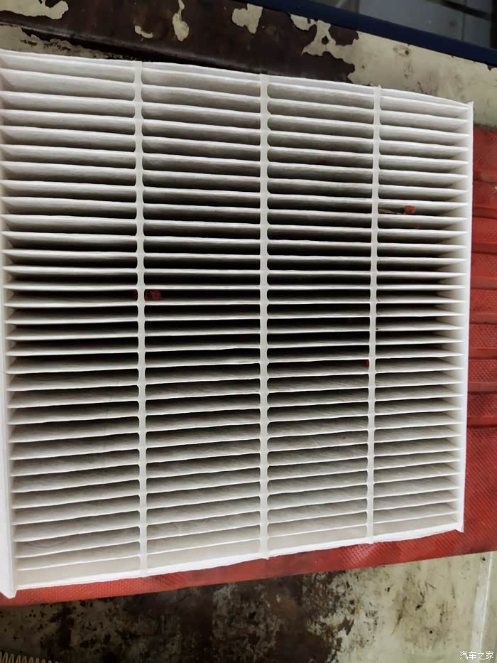

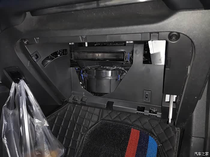

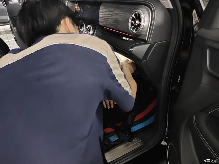

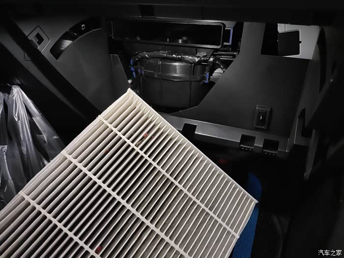

这是更换空调滤清器,一般的车辆空调滤清器都在副驾驶的手扣里。
不怎么太脏,但师傅说为了身体健康,不要图省那么点钱,一定要定期更换。

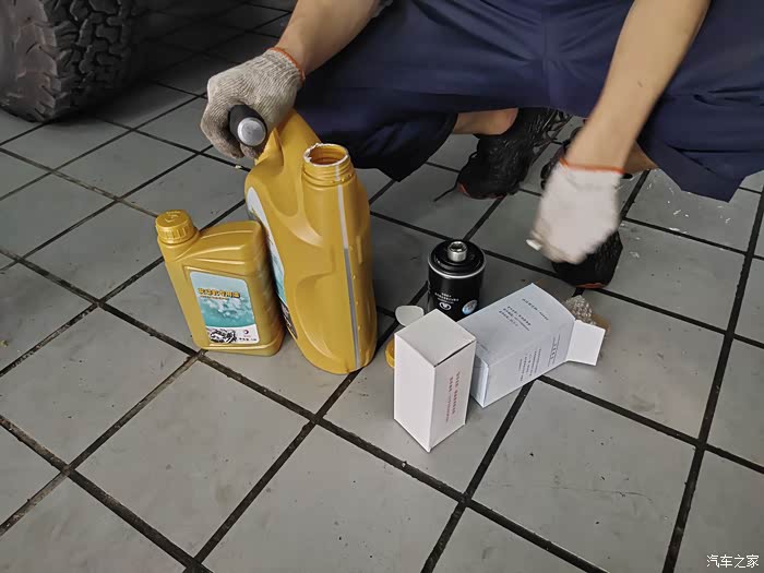

更换机油是采用油泵抽取的方式,师傅说坦克的油底壳形状不规则,所以从底部放油会放不干净,抽的话会比底部放油干净很多。

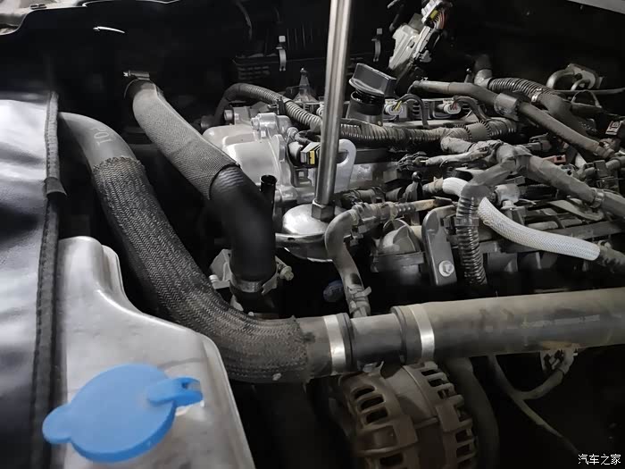

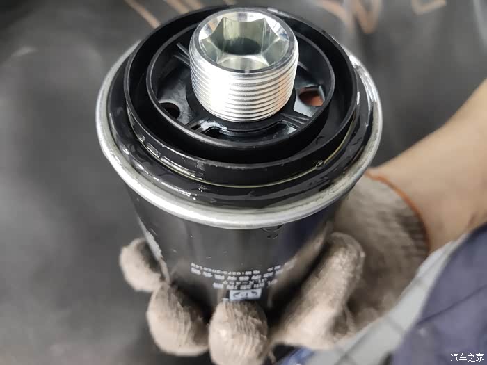

更换的新机油滤清器师傅说一定要在外圈抹点机油,这样密封好,不容易漏油。
我之前开了几台车,机油滤清器都是在车底,坦克的机油滤清器是在机关内,从上面更换,挺有意思。

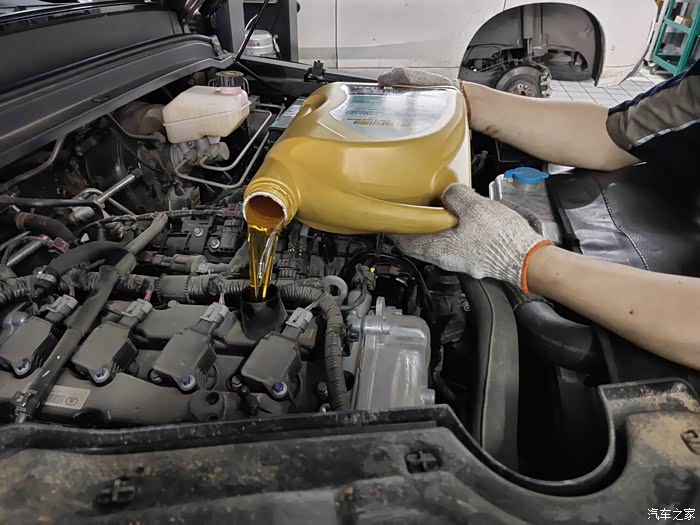

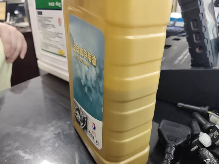

坦克300的机油量大概在5.5升。
师傅说这个原厂油很不错的,是全合成的机油,对发动机保护性很好。
1升装的还剩半桶,正好5.5升

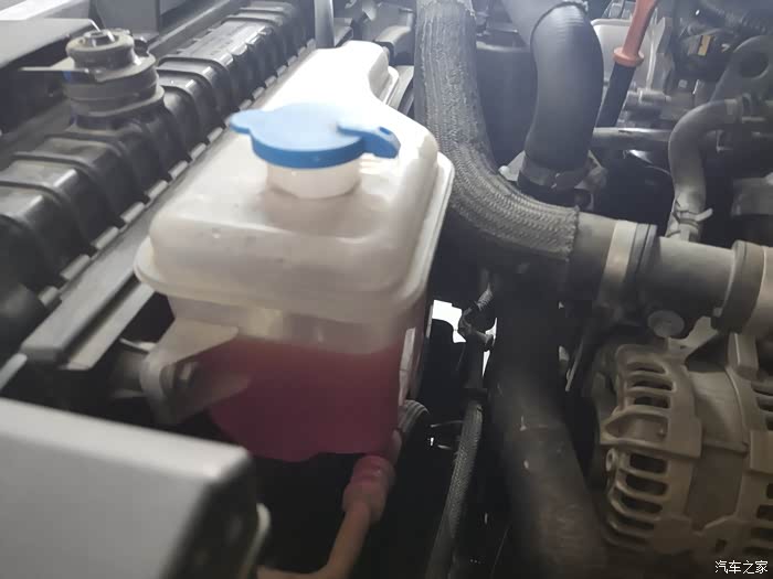

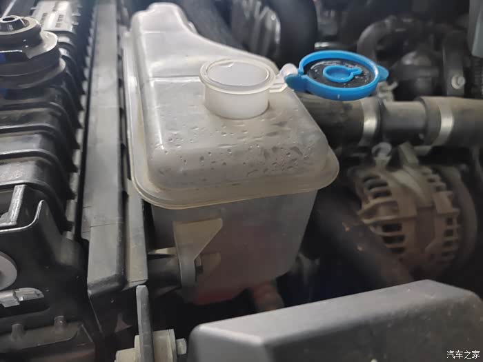

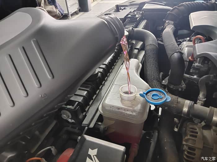

师傅在做全车检查中发现我的防冻液缺了一些,免费给补上了,服务不错。
我特地问了一下,为什么缺防冻液,师傅说就是正常的蒸发,开了一年多缺的也不多,不影响汽车行驶,就保养的时候顺便关注一下,缺就补点就可以了。

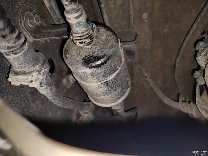

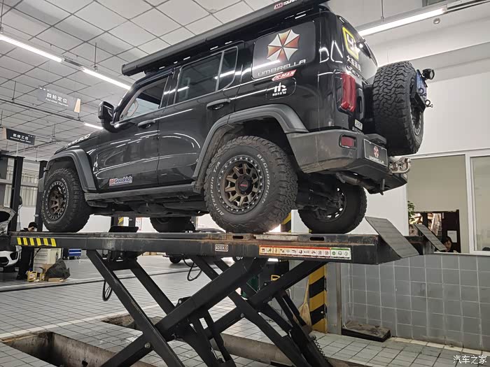

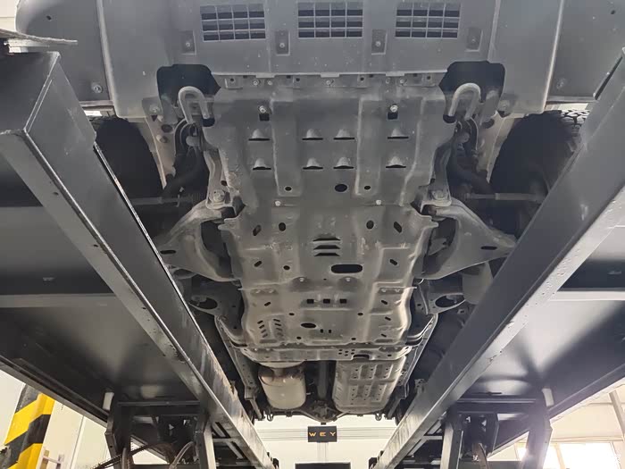

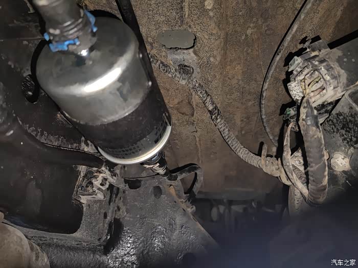

架起来,准备更换燃油滤清器
这里提醒一下坦克300的车友,在更换和加装护板的时候,一定要考虑到维修保养的便利性,如果不考虑这个因素,那么一旦涉及到更换维修配件时会很麻烦,不得已还得拆护板,还好,我后加装的护板师傅说很好,不耽误更换燃油滤清器。
更换完毕

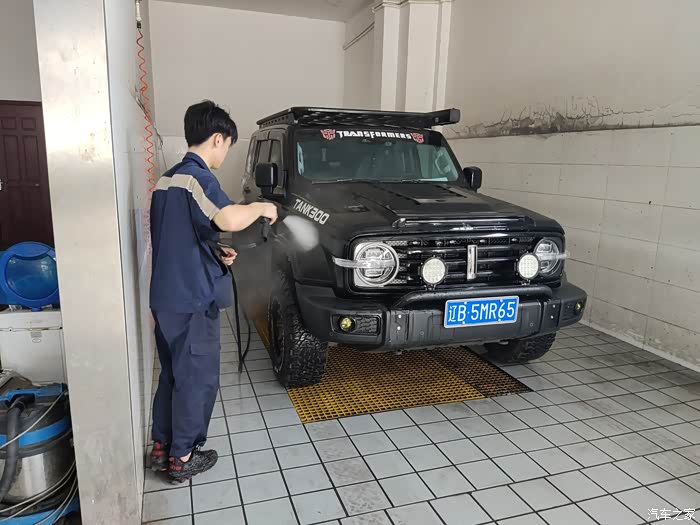

保养完毕,免费清洗车辆
保养做完了,车也洗干净了,总共用时大概一个小时,这次体验真是太棒了,对于坦克的车和长城的售后服务,我很满意,作为坦克车主,幸福感爆棚。
