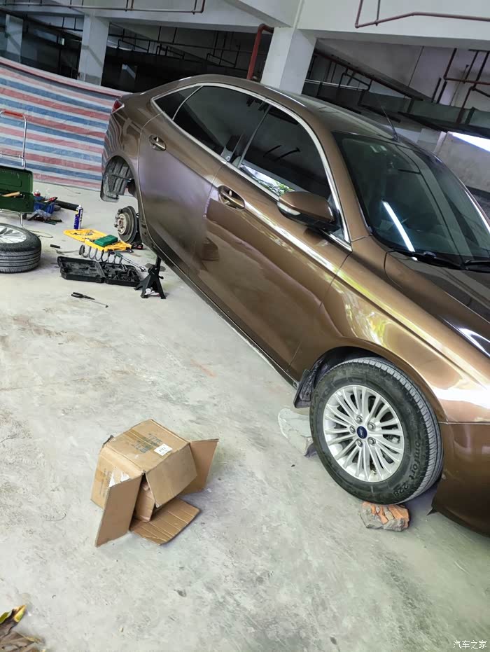

很久没有拆车了,半年来一直在速度40-60时有擦擦擦的声音,同时油耗明显有点增加。拆了几次,以为是后轮刹车轴承坏了,拆螺丝是犯贱用电风炮把最后一颗螺丝打滑了,无奈没有换全重装回去了。

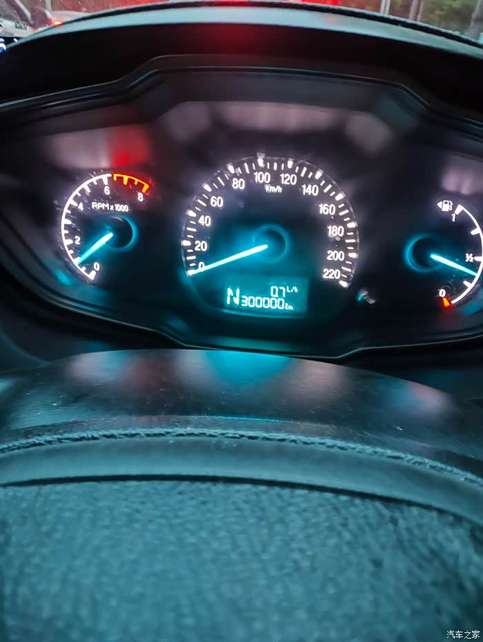

8年30万公里了

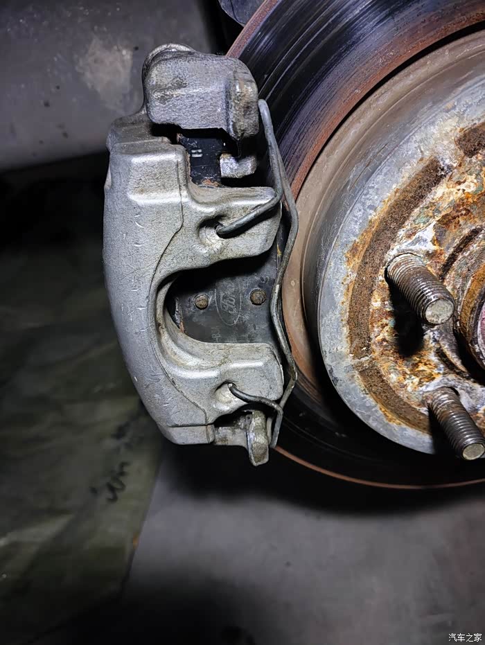

装回刹车分泵发现阻力大,防尘套上有一小小破裂。没太在意。上班30公里,20-30公里声音特明显,检查刹车抱死,刹车片泼水蒸发冒烟。刹车油两年半,五万公里没换了,颜色发深。
开拆

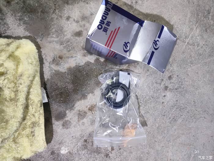

买了博士刹车油25,分泵维修包28

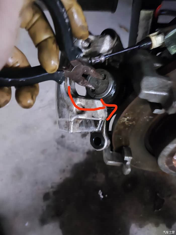

压住这里就可以拿掉手刹拉线

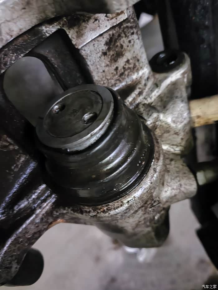

踩刹车顶出活塞
逆时针转动取下

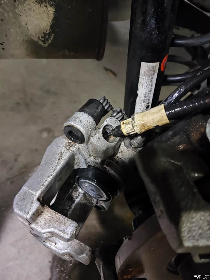

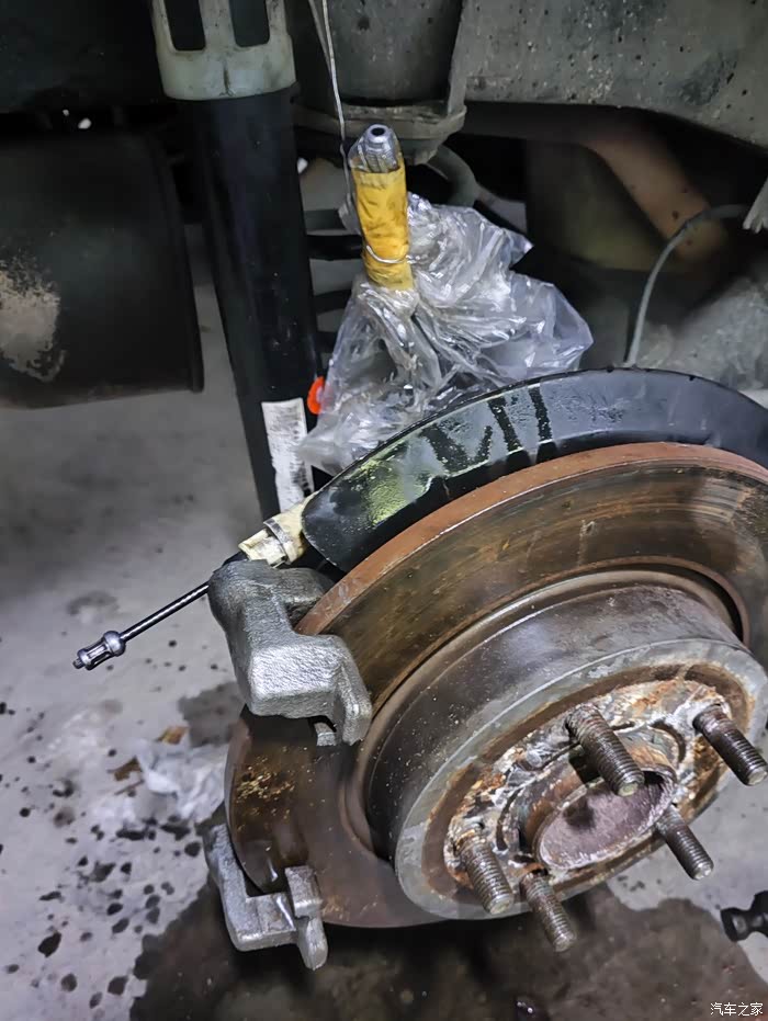

拆下刹车油管,。油管固定的,转动刹车分泵,取下分泵,油管包好,不要漏油。用铁丝固定向上。

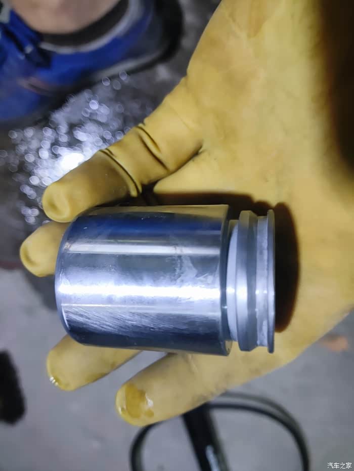

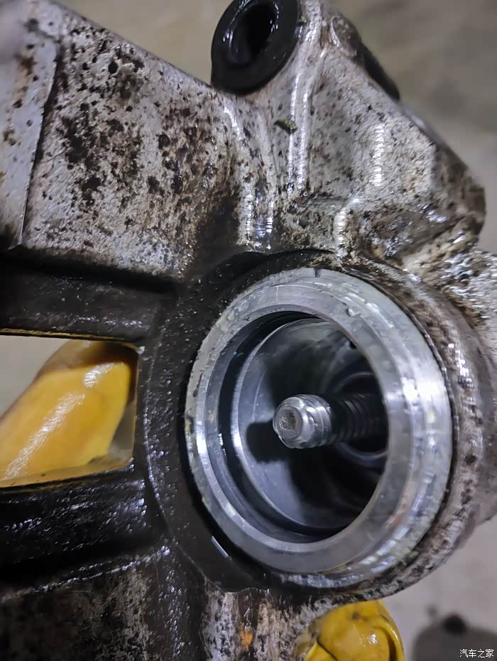

细细的砂纸打磨表面的锈,这是处理过的。有锈的忘了拍,清洗干净

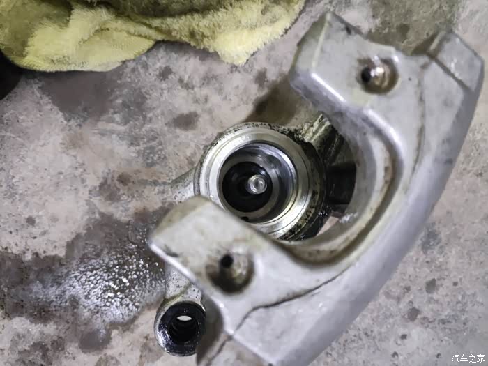

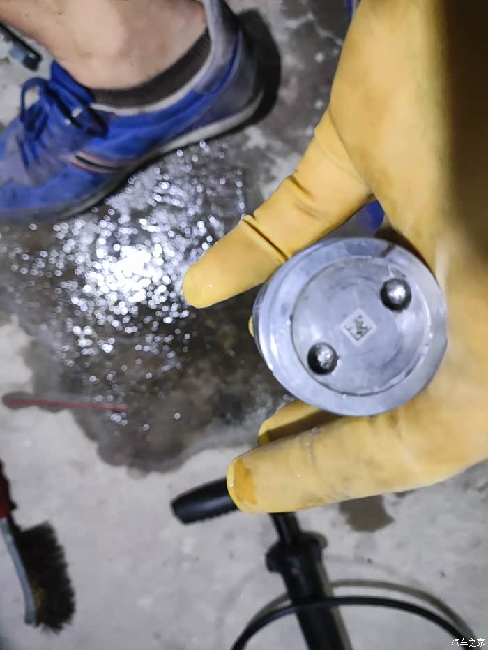

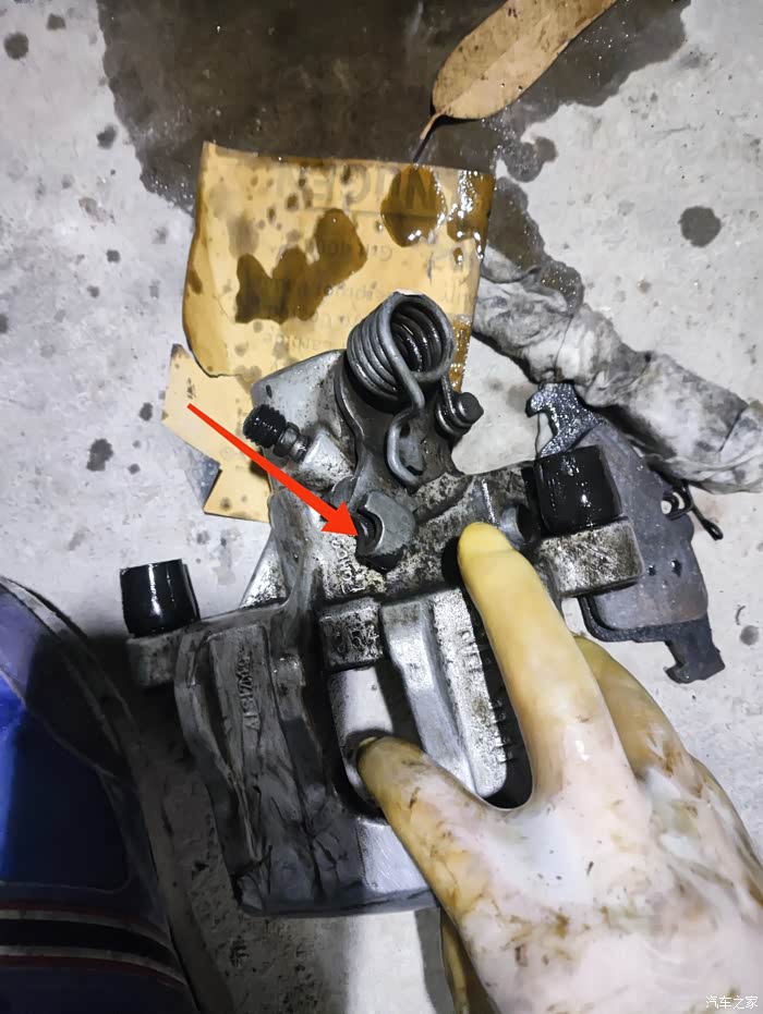

里面也打磨光滑。我用酒精和零部件清洗剂清洗,吹干。里面是手刹的螺丝, 同时用手压上面的弹簧装置看看手刹功能是否卡滞。

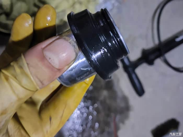

拆掉旧的,抹上维修包带的油脂,换上新的

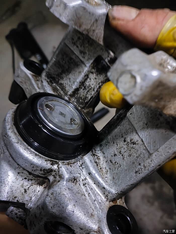

拆掉旧的,抹点维修包里的油脂装回。防尘套套在这里要用东西压一下,确定卡到位。
顺时针装回去,一定要装到位。同时注意防尘套变形,用手整一下,装严实即可。注意检查到位。活塞防尘套卡在活塞的第二环。
