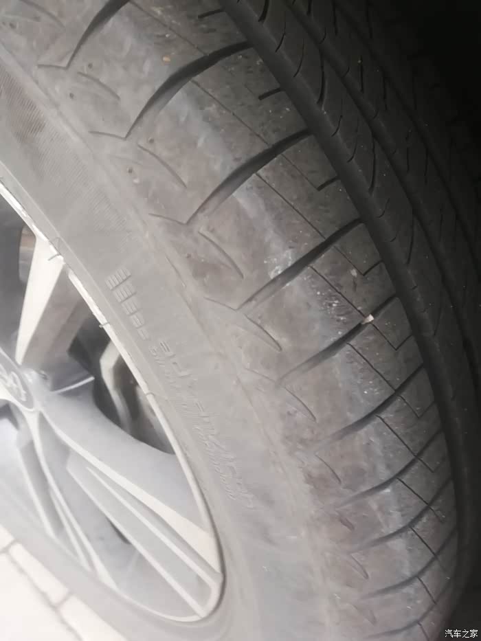

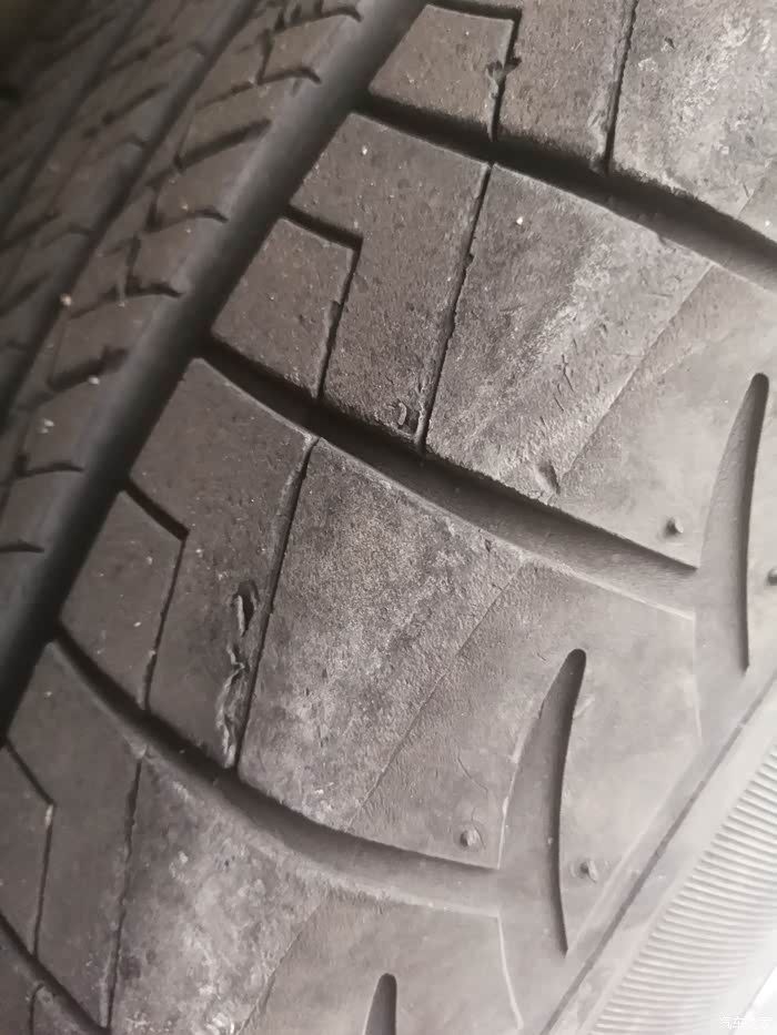

因为行驶里程已经超过三万公里,按照正常的车辆保养要求,应该进行四轮换位。采用前轮驱动的车辆,由于在行驶中,前轮在负重,加速,转向,承受了大部分的作用力,所以前胎相对于后胎磨损的就比较快。汽车的轮胎不均匀磨损,会影响轮胎的整体使用寿命,因此要定时的给汽车轮胎进行换位

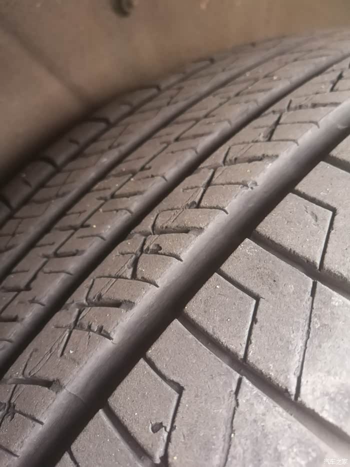

这是左侧前轮胎磨损情况
损伤严重

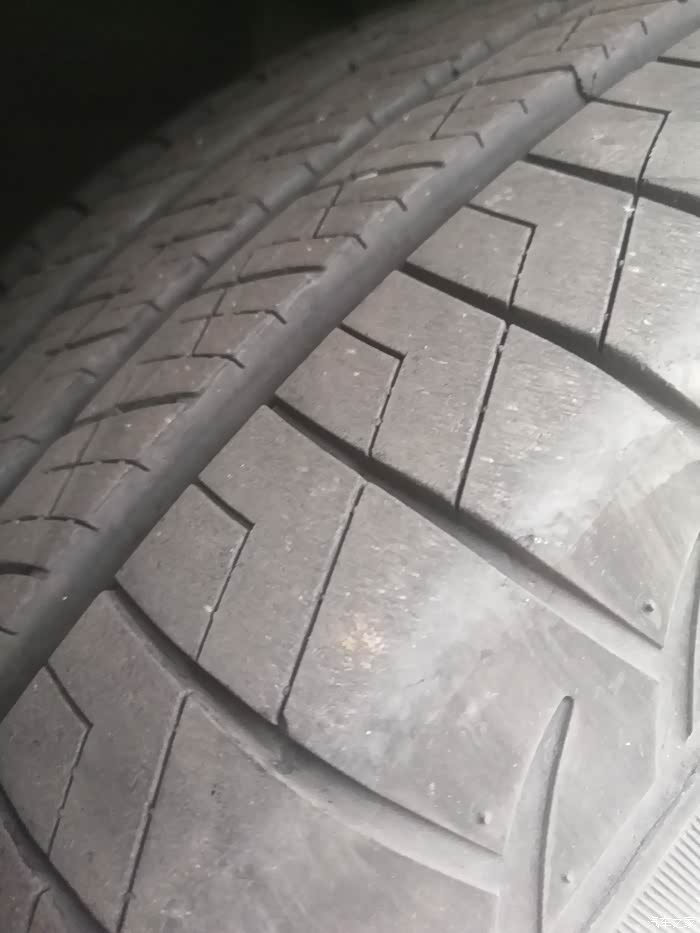

左侧后轮胎磨损情况
差距明显

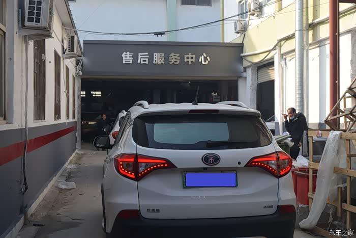

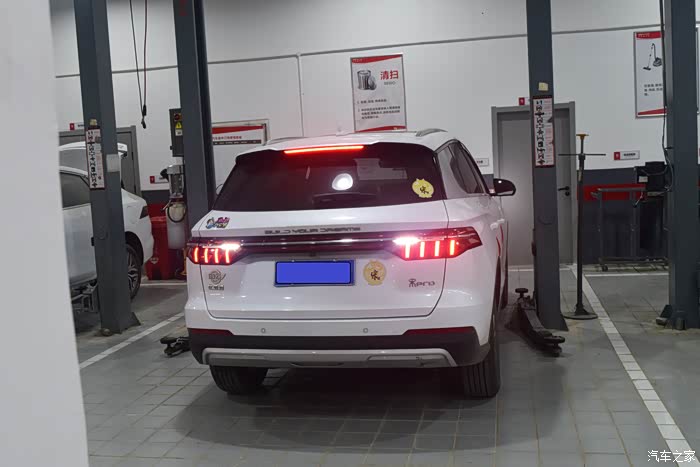

预约进站
填写工单

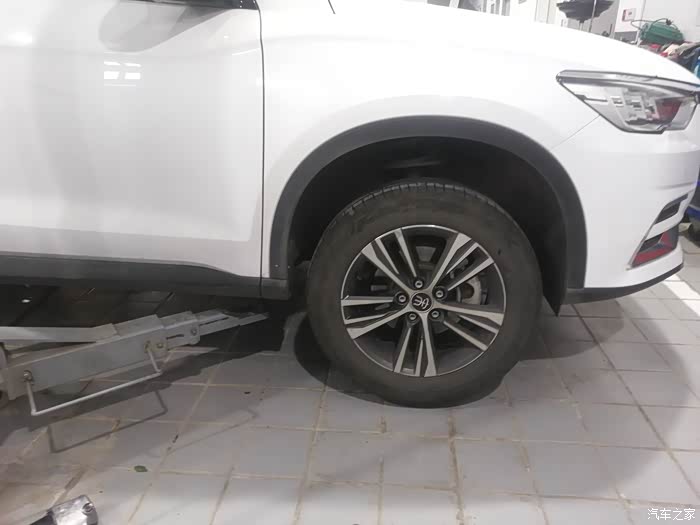

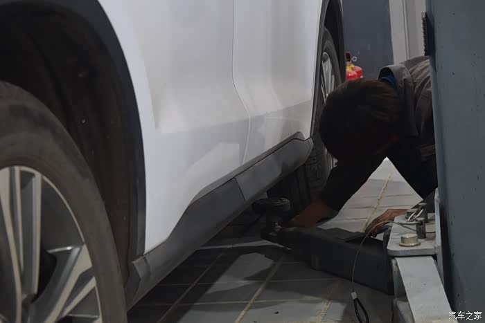

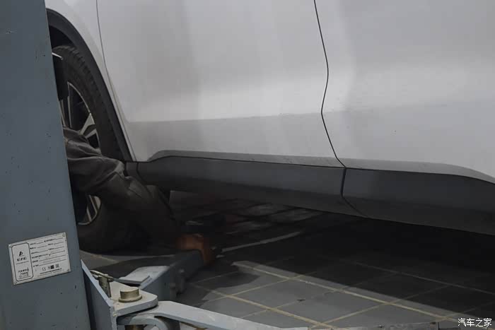

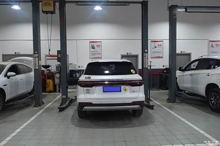

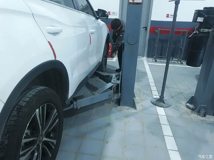

上架

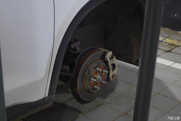

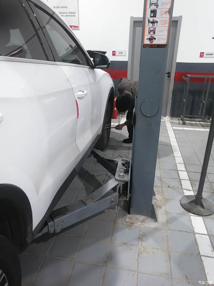

已经拆卸完成

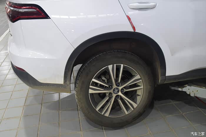

开始轮胎对换
师傅最后用公斤扳手上紧。
已经上紧的轮胎,就差筘帽了。
