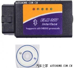

近期从淘宝上淘了个ELM327 OBD2蓝牙检测模块,使用中兴U880安卓2.3系统手机一台,无需数据线。

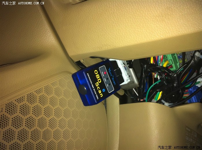

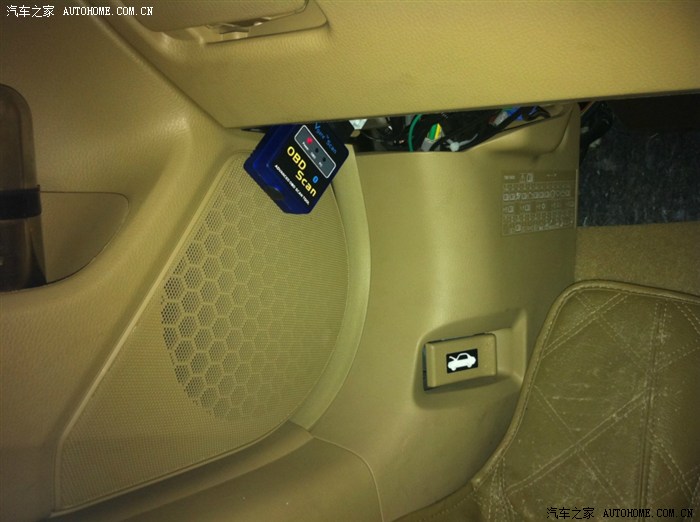

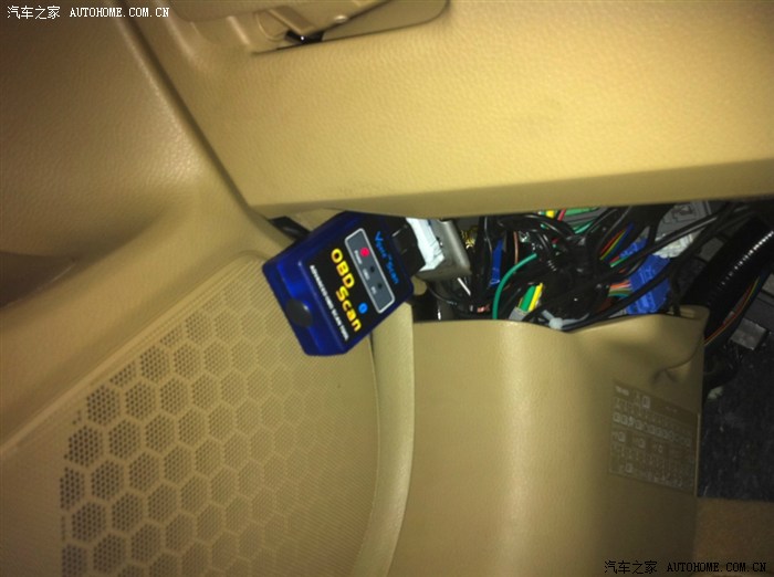

接口位置,蓝牙插上接口不影响使用和美观
近点
再近点

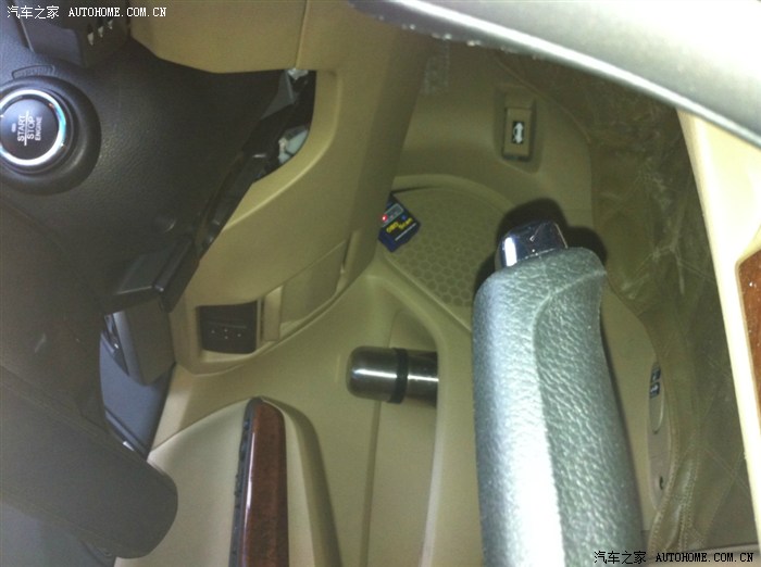

插上去红灯是一直亮着的

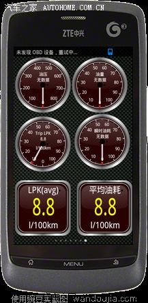

这么放怎么样?由于测试的距离太短,只在市区行驶了区区几公里,市区油耗应该还可以降点,刚测到8.4

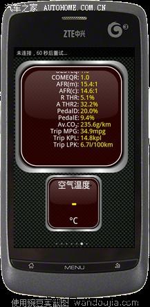

怎么样,平均油耗低吧,可能是车身比较轻,车子一个人开,卸下备胎,油箱快见底情况下在市内测得,平均时速大概40吧。

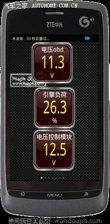

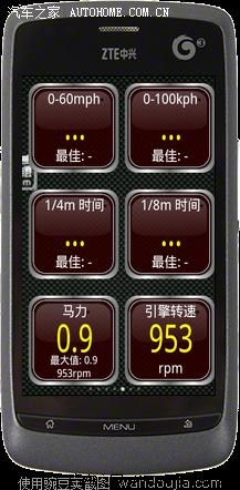

怠速情况下的引擎负荷,还有电压是不是有点低才12.5,不过车子开动的情况下是14V

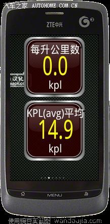

每升平均跑14.9公里,
安装步骤:1、手机安装“车况监控 Torque v1.5.24汉化版”程序
2、将ELM327 OBD2蓝牙模块直接插上雅阁驾驶位置放左脚的侧边接口上红灯连续亮着,低头可看见一个白色16口接口。
3、将手机车况监控 Torque v1.5.24汉化版打开运行。

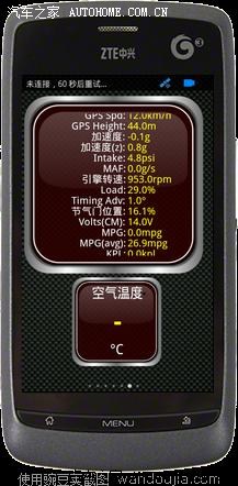

4、将车子钥匙拧开打不要发车,让车电源打开即可,此时可看到手机上程序会自动搜索到车子OBD2蓝牙模块,然后与其连接,密码1234,连接成功即可设置调用各种数据。瞬时油耗,平均油耗,发动机转数,故障代码,发动机降温液温度等等各种数据,很实用,也解决了雅阁这个中高级车无行车电脑的问题。

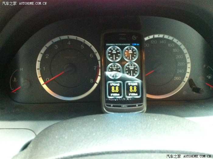

刚才在市区行驶7.4公里,平均时速40以内,测的最后平均油耗8.8,主要是停车入库油耗又升高了点本来只有8.4,下面以本人手机实测截图说话:
接口位置,蓝牙插上接口不影响使用和美观
近点
再近点
插上去红灯是一直亮着的

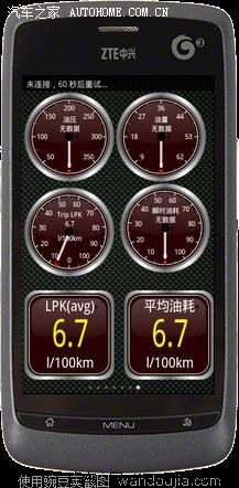

今天继续测试中,油耗更低了,把这几天摸索了几天搞清楚的参数告诉大家,发新图
下面一些参数的含义:
Trip MPG 每加仑行驶英里数
Trip Kpl 每升可行驶公里数
Trip Lpk 百公里平均油耗
Lpk(avg) 平均油耗
LPK 瞬时油耗(车子发动机运转但没开动情况下此数据为0)
每升平均跑14.9公里,
