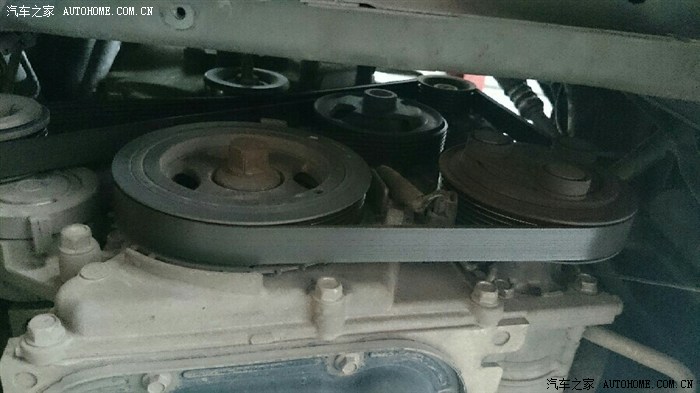

先拆右边轮胎,再把车子举起来拆下护板就可以换了

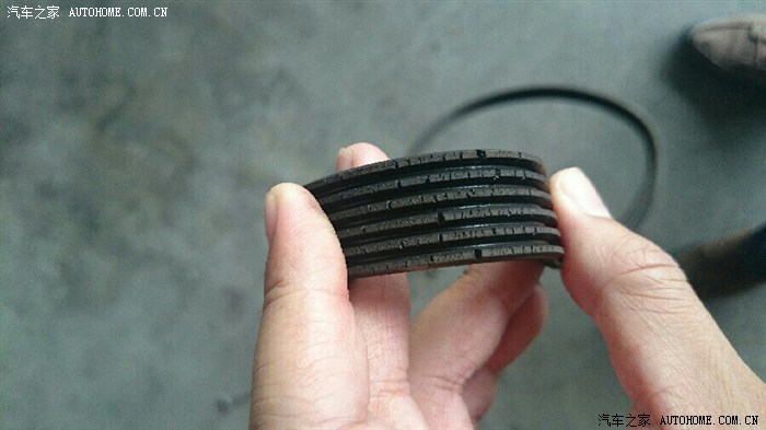

外观没有问题,但仔细看就会看到老化裂纹

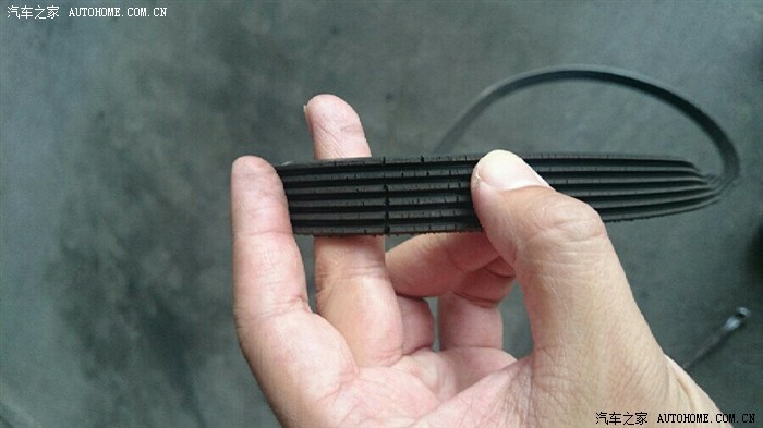

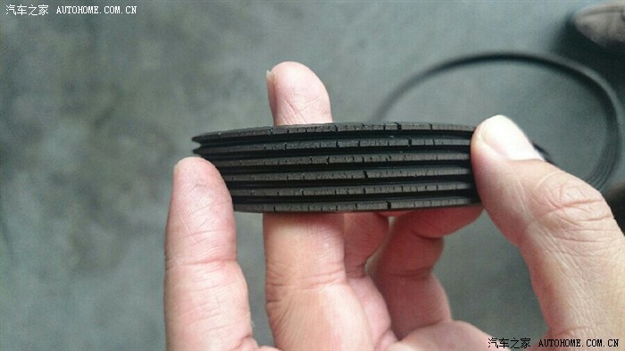

拆下来补个近照
这一节裂的特别厉害,早发现早治疗

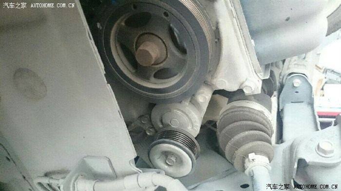

检查一下张紧轮,没有异响,非常不错
外观没有问题,但仔细看就会看到老化裂纹
拆下来补个近照
这一节裂的特别厉害,早发现早治疗
检查一下张紧轮,没有异响,非常不错
