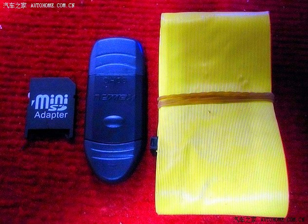

自己做需要 SD读卡器一个 迷你SD卡卡皮一个  光驱IDE数据线一条
  :office:
排线完美需要9跟 无论什么排线均可 一般的维修点均有限售
最简单的 比如我们常用的电脑软驱线 光驱IDE排线等等都可以 我们只需要9根
下面我们先进行第一步

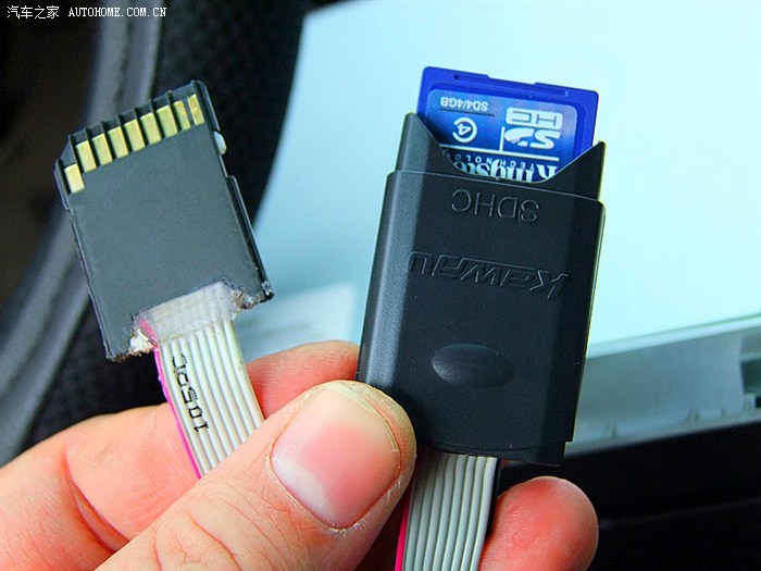

拆开读卡器 拆开卡皮 把9根线 一次对联焊接 如下图:
焊接的时候应注意 相邻的不要相连即可
最后我们把焊接好的做一个美化即可
我简单的处理如下:
这样SD卡延长线我们就做好了

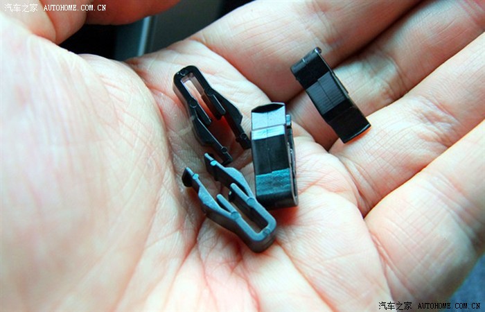

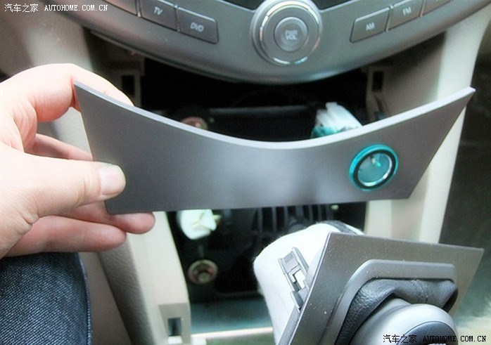

档位盖下面一共四个角 每个角上均有一个卡扣
撬的时候 不要太用力 不然卡子会断滴
提供一张撬开之后的照片 大家可以看一下 卡子的大约位置
这是卸开之后 卸下来的卡子

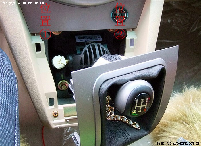

下一步 就是如何拿下点烟器
可以徒手 也可以用工具
徒手 就是我们的 勾起来的食指或者中指
工具 就是一个 一个  L 形状的工具即可(在我们后备箱内的工具包中就可以找到差不多的)
同时向外拉 位置① 和位置② 或者分别拉出
大家看一下 拉出来的 底孔位置 有助于您找到合理的用力方向和位置
这里有两个卡子

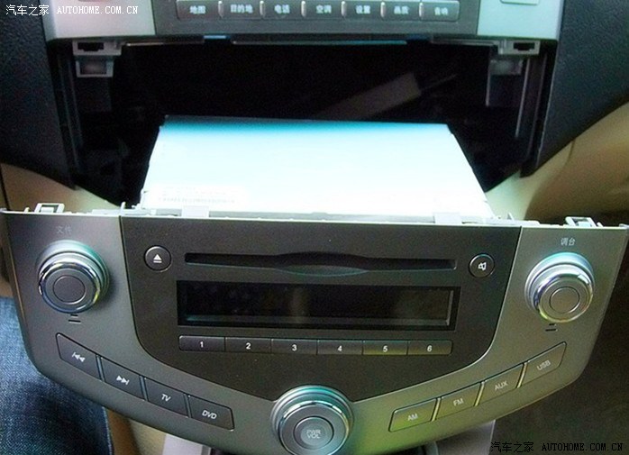

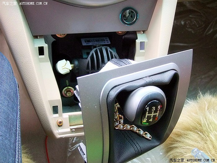

把点烟器挡板 拿掉之后  我们就可以拆卸主机了

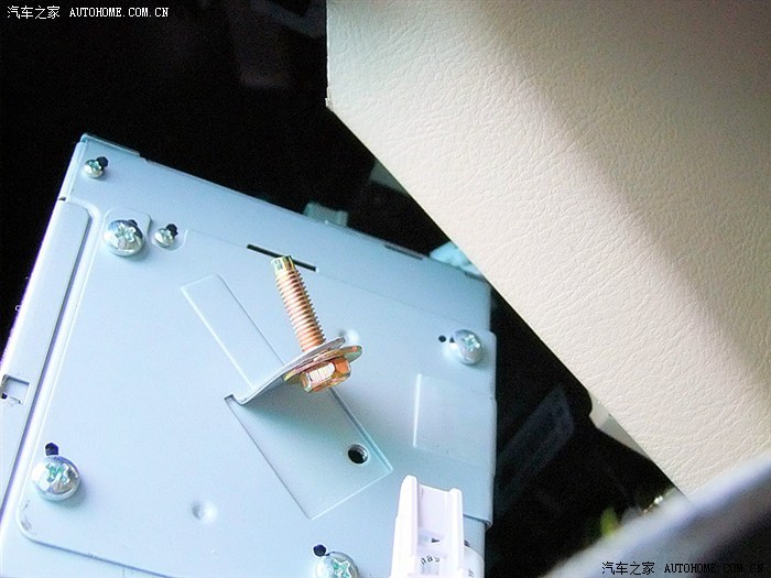

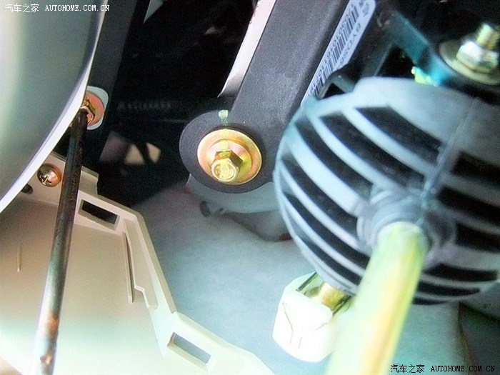

主机上一共有四颗十字螺丝 最里面的螺丝 需要用长柄十字螺丝刀 3元一把 这是重点哦
首先我们很容易看到四颗螺丝  左右个两个 但是可不是这四颗哦
这里只有两颗大的带垫的才是 就是靠近中间的两颗才是DVD一体机的螺丝 另外两颗小螺丝不是哦

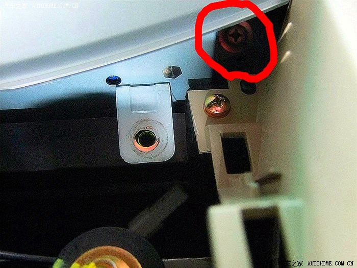

其他两颗我们直接是看不见的 需要下车趴到正副驾驶座椅上才可以看到 位置是斜上方45度左右
我们先把很容易看到的两个螺丝卸下来
我们先来第一颗
这是第二颗  图片左偏了45度 大家打开看到的是正的 因为我一个人 又卸螺丝 又拍照 所以没考虑照片角度
下面 我们俯下身子 来看第三颗  红圈标记的 就是第三颗
这两颗不是很好找 不过仔细看 立刻就可以看到
我提前放一张图 让大家看看 他们的大致角度位置
红圈中 就是我们要找的 第三颗螺丝了
第四颗 和第三颗是对称的 我们就不啰嗦了

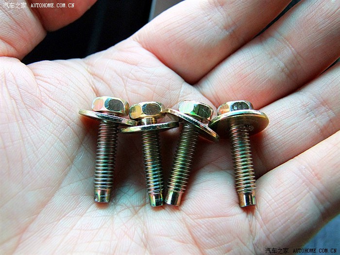

这便是卸下的四颗导航一体机的螺丝
螺丝都卸开之后  我们用力向外一拉 就可以拉出来一体机了

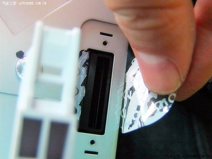

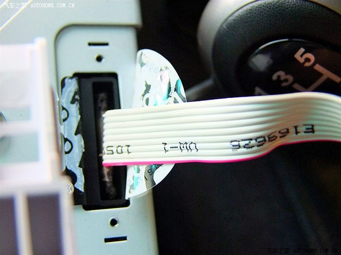

一体机向左旋转90度  大家就可以看到导航卡了 如图:
用一把下螺丝刀 卸开小铁片 SD卡 就在其中

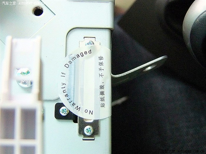

这里说一下 关于保修的问题 导航仪是保修一年的 这样的设备 只要您不打开内部 一年内不会坏掉的
另外4S 升级 也要打开 所以 你打开和不打开 都不会影响保修 (这要看当地的4S了 我们威海的4S就很和谐)

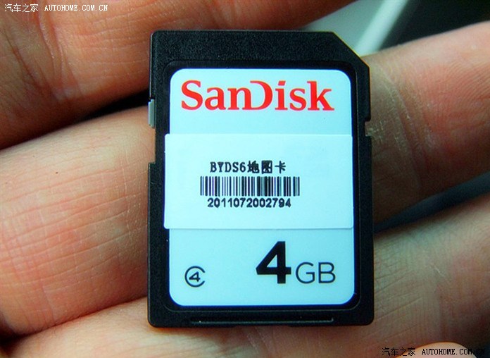

这就是 比亚迪S6 原车的SD卡
我们现在把先前准备好的SD卡延长线 拿出来
把SD卡延长线固定好之后 我们就可以测试了

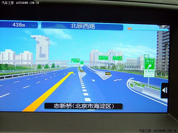

通电后我们按一下 地图按键
第一次使用会出现地图使用安全提示
我们在方框中打对勾 下次不必提示
下一次直接进入 凯立德3D导航
运行成功 立即5颗卫星 恭喜你定位成功了 可以正常使用了
定位成功后 9颗-12颗卫星 凯立德3颗以上就可以导航了 当然卫星越多越准确

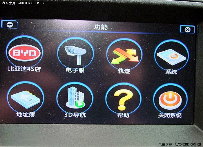

我们在来看一下其他功能
大家首先看到的应该是 BYD 红色图标了 比亚迪4S店
这是你停车所在地的当地比亚迪4S店 寻求帮助快速导航按钮
我们威海有两家比亚迪4S点 正安 和 平安

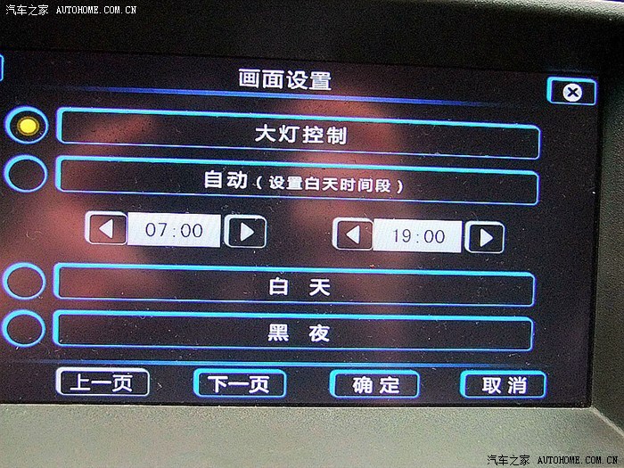

比亚迪S6 专用的大灯控制 和自定义时间控制

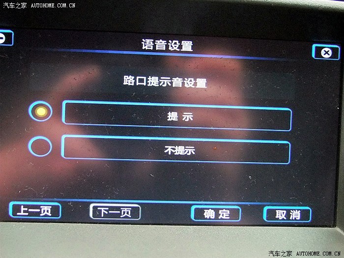

多功能路口提示音设置

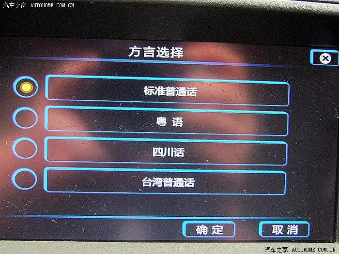

方言设置

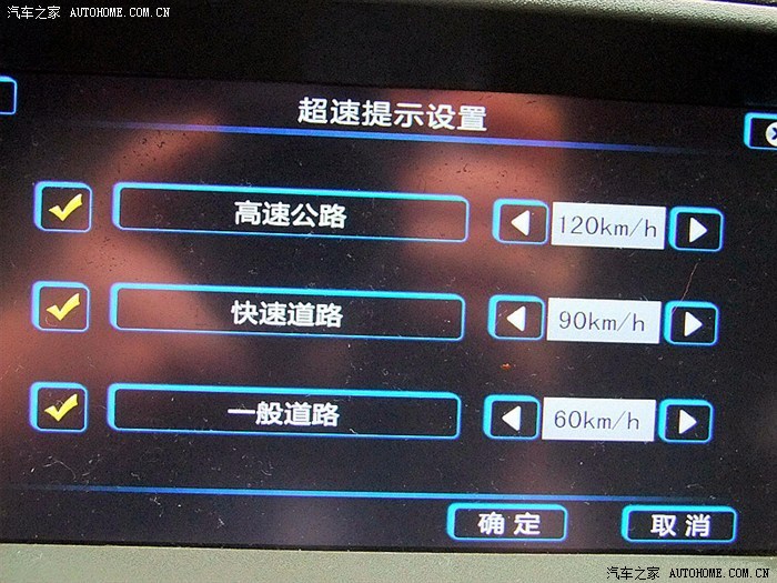

超速自定义设置

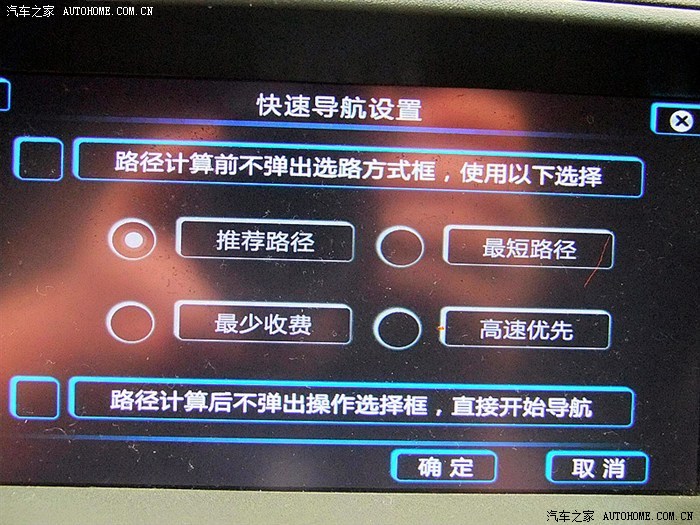

导航路径设置

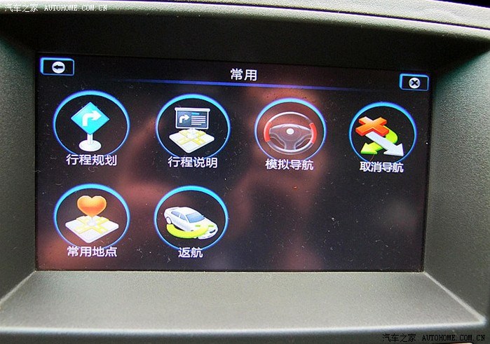

常用功能

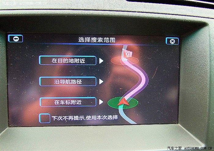

选择搜索范围

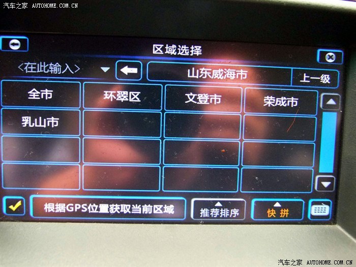

目的地 区域 一目了然
我们威海市 三市一区
