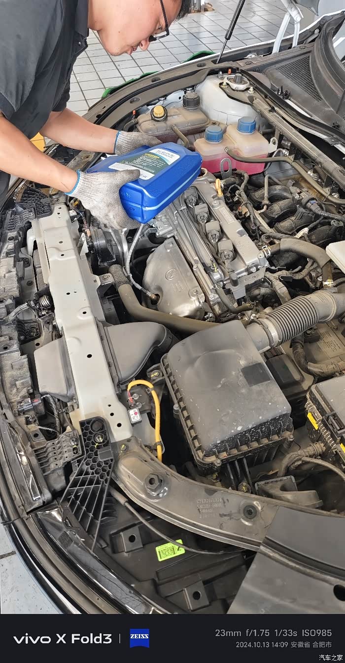

第三次保养和第二次保养几乎一样,所更换的物料也大差不差,无非就是更换机油,机滤以及车身检查。

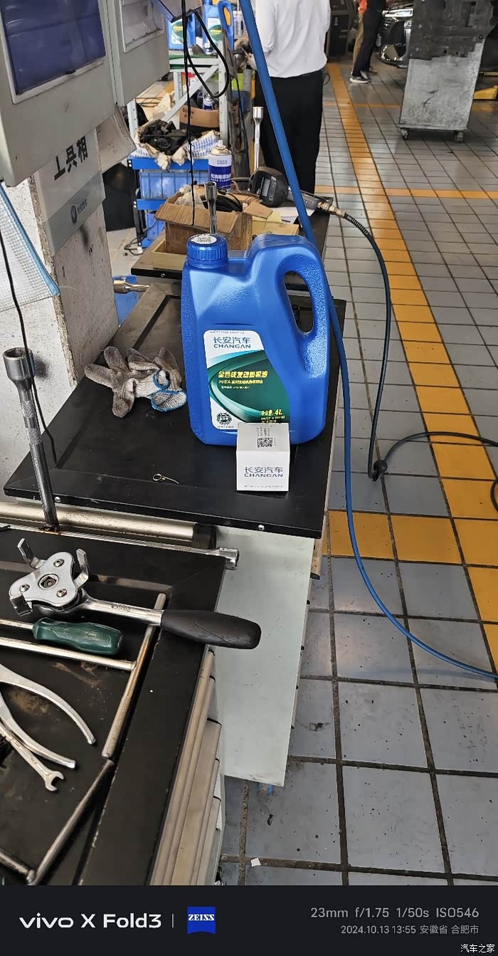

机油用的是长安和长城合作的0w-20,一桶为4升,机滤就是长安原厂备件了,

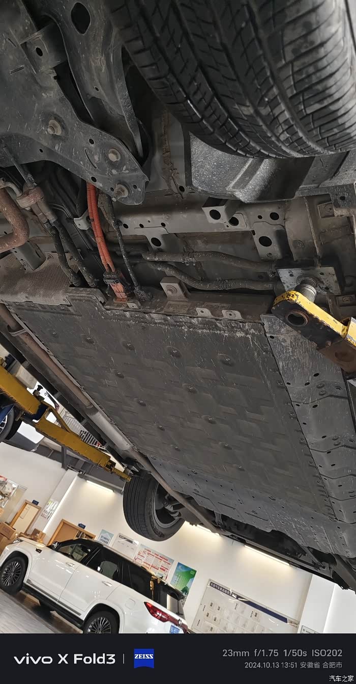

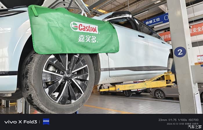

这些就是本次售后所更换的所有物料,由于我的车是有终身免费保养服务,所以结算单上并没有物料的价格,所以就无法在此提供了。机油和机滤更换完毕接下来进行的就是检查项目了,师傅首先检查了四轮胎压以及磨损情况,补充完胎压之后进行的项目是整车电路以及高压系统的检查
检查一番并没有发现异常情况,所有线路以及电池包都处于正常状态,这里就不得不说了,那些害怕启源a07底盘太低到底容易磕碰电池包的人了,目前我已行驶两万多公里,电池包完好无损,没有一点划痕,我想说只要驾驶过程中稍微注意点,谨慎点,很难磕碰到电池包的,除非有紧急情况。

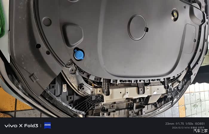

到这里整个保养过程就算进入尾声了,师傅开始安装发动机下护板,检查防冻液以及刹车油的缺失,并及时添加。
