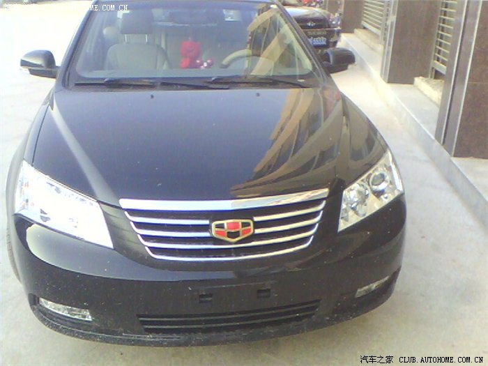

黑色帝豪油耗以及简单装修和发现的问题(不断更新)
