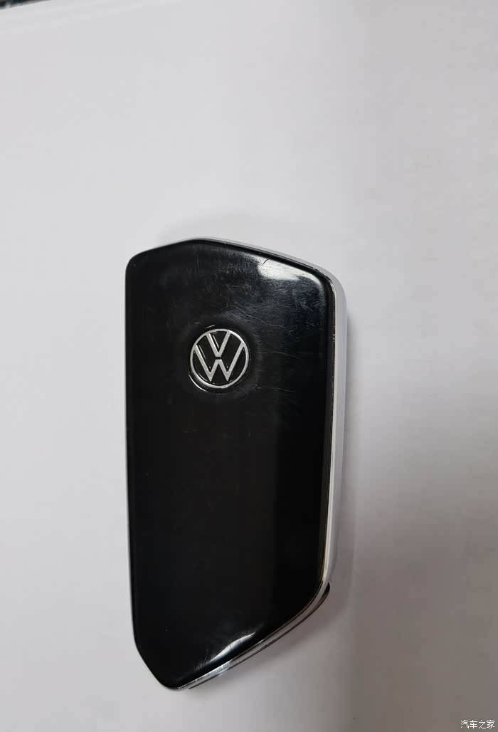

现在的大众车钥匙是越来越漂亮了,其实现在很多新势力都不用带车钥匙了,只可惜我们买的是传统品牌呀。

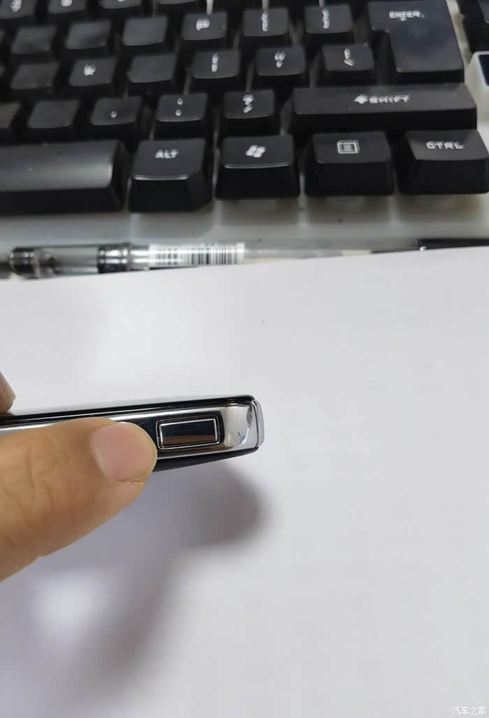

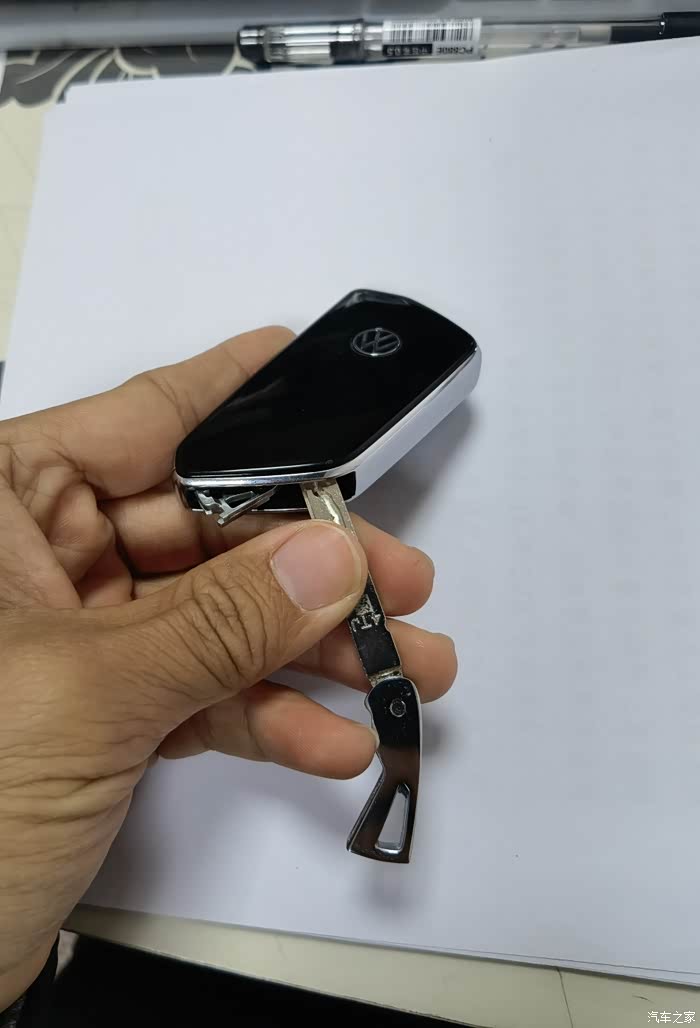

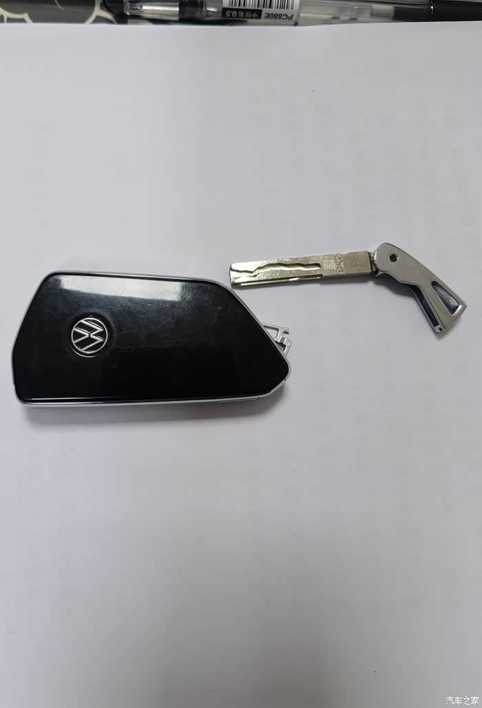

首先,用手按住要是侧面的镀铬按钮,将机械钥匙取出。

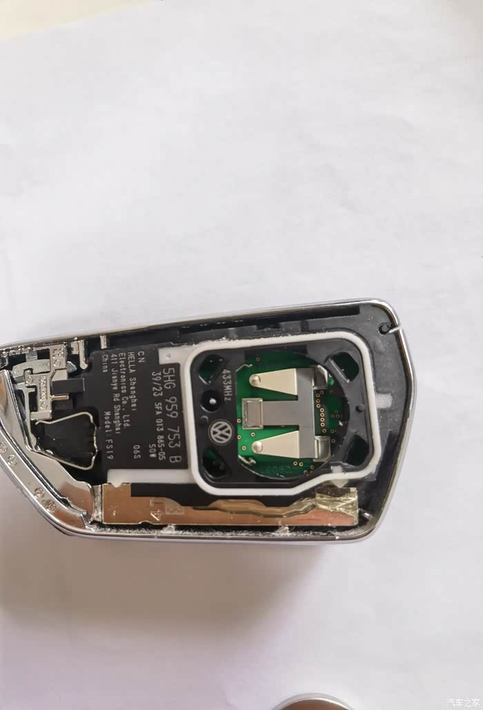

然后,找到钥匙背面的大众标一侧,将机械钥匙从刚才取出的空隙处,用力撬动车标侧盖板,此时整块盖板会轻易脱落,如果是第一次取出,可能有点紧。

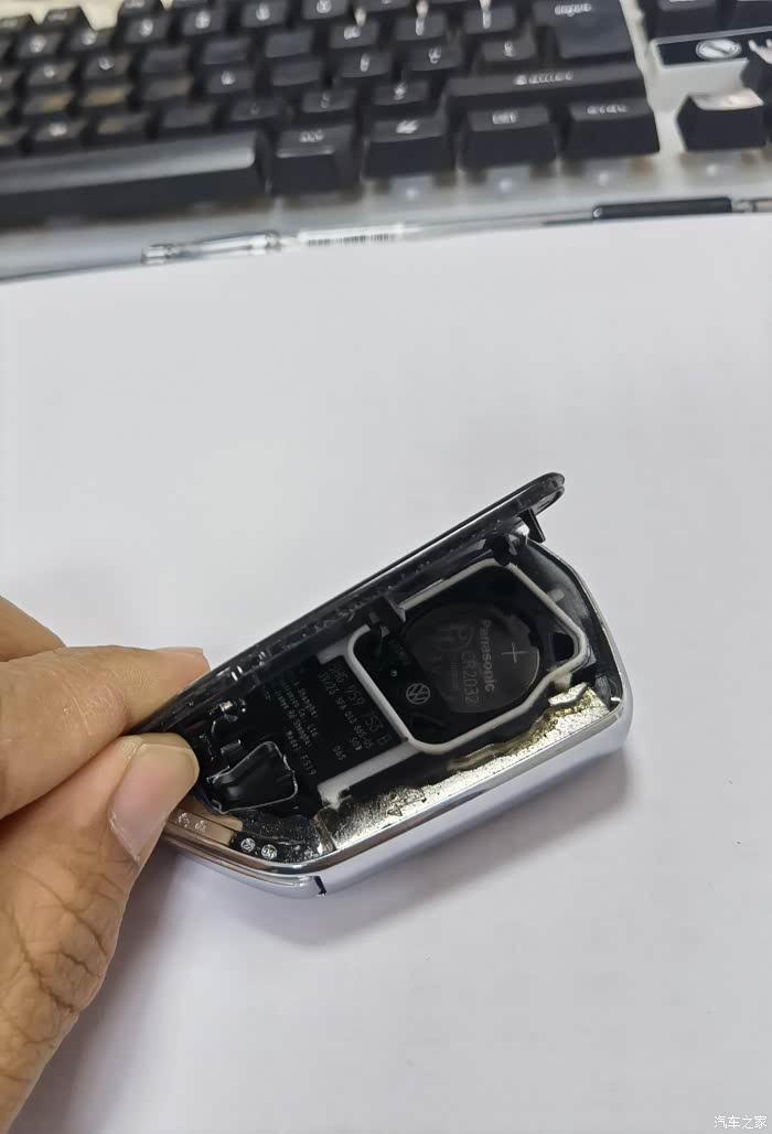

接下来,盖板打开后,纽扣电池就很直观的映入眼帘,可以看到大众的原装电池品牌为松下,稍微了解行业的都知道松下目前是电池领域的老大,看来大众在看不见的一些地方用料还是比较到位。

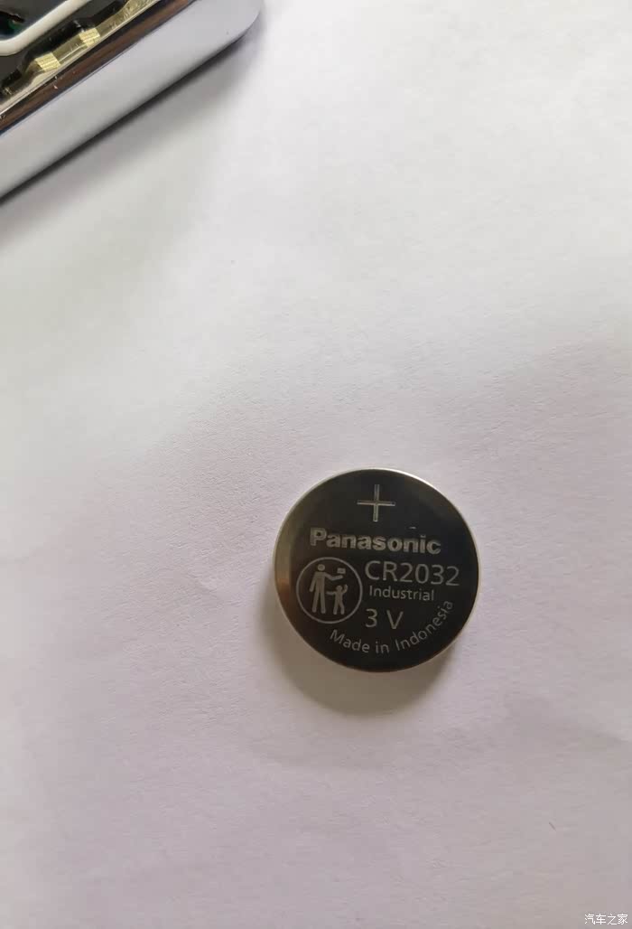

要换电池,我们必须找准电池型号,通过电池上的标识可以看出用的是CR2032,车友们一定要买准型号哈,至于在哪里买,很简单各大商超基本上都能买到这种型号,国产和进口电池的价格差异并不是很大,所以还是建议上第一梯队的电池。

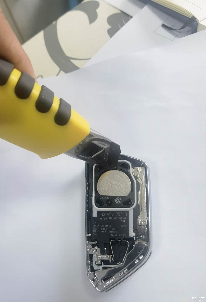

纽扣电池要从钥匙内部拆下来,不用工具还不行,当然工具也很好找,从厨房找一把小刀或者一个小的平口起子,从电池的两个卡扣中间轻轻一推,就顺利取出。安装时,步骤就跟拆卸相反。
