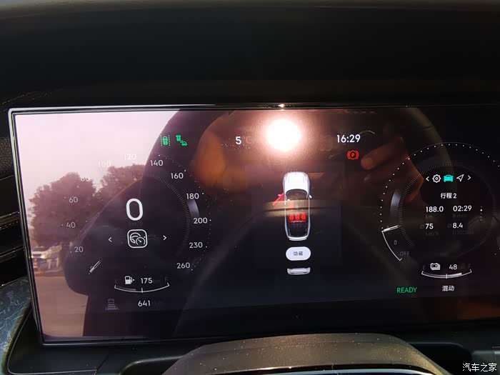

郑州回老家过年,全程高速216公里,室内快速路+乡道约40公里,油箱还是半个月前提车时剩下的35升,满电出发。全程25℃空调,2档风。两位成年人+车载物品=3名成年男子体重。市区用混动模式(基本上都是用电),过了收费站开始电量保持(全程保持在纯电续航48公里),下高速关闭电量保持用混动模式。

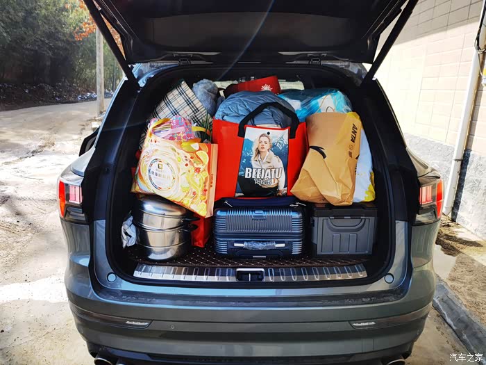

人少东西多,感觉换多大车回趟家都能塞满

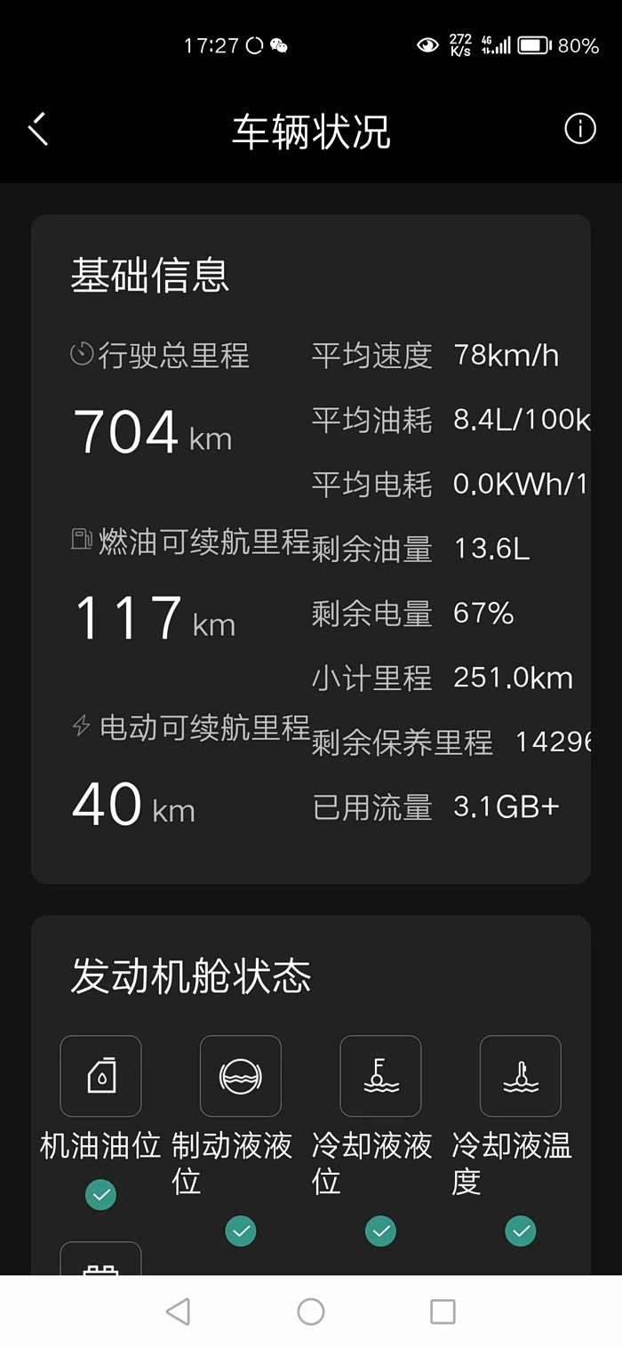

高速油耗

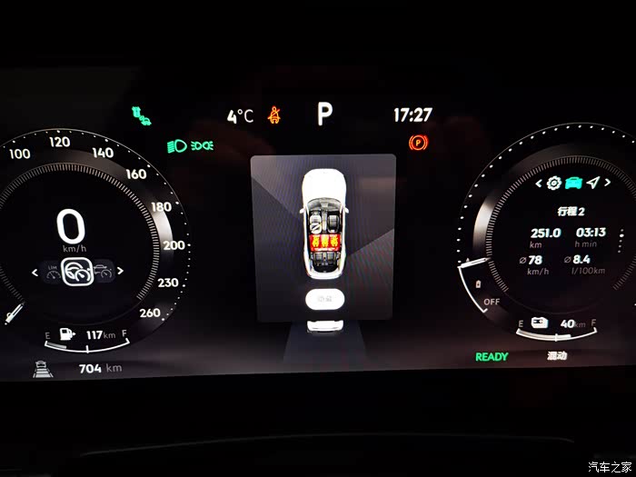

混动模式下开电量保持其实基本上都是在用油,包括起步,刚起步发动机就会介入(仪表盘水滴变成实心)。全程混动模式压着120跑(新车舍不得用动力模式造),跑了2/3高速的时候下服务区,仪表盘显示百公里油耗8.4升。下高速后关闭电量保持,用混动模式开到家,最后显示纯电续航40公里,油量剩余13.6升。哪怕忽略20公里的纯电续航,全程256公里,耗油21.4升,按1.17号降价前的油价8.4元/L计算,共耗油约180元,合计约7毛钱/公里,个人猜测实际高速油耗在6毛5/公里左右。相比之前的领克01油耗约9毛/公里,09这么重的车能达到如此能耗,真的比较省油(钱)了。

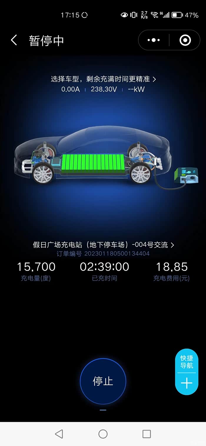

非家充充电桩的充电感受

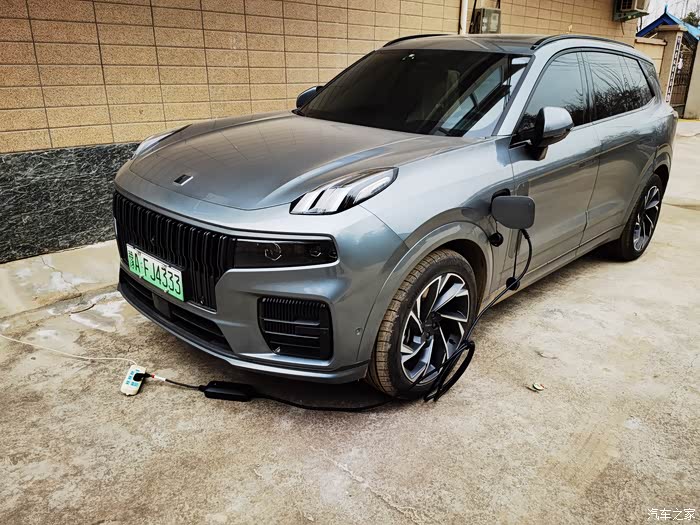

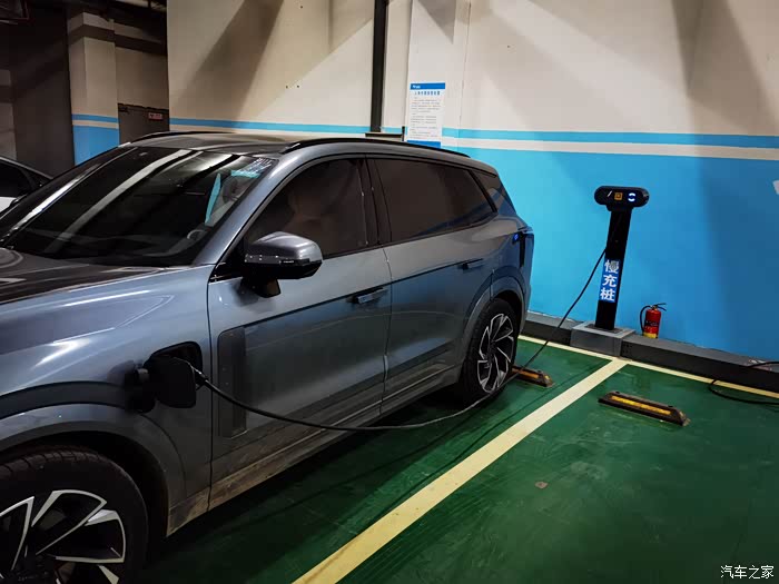

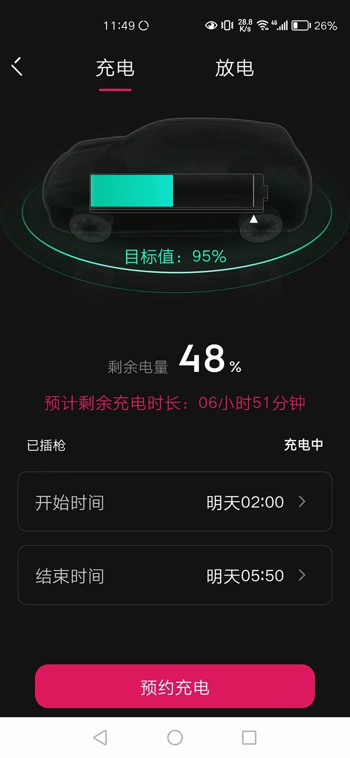

到家以后,在县城为数不多的商用充电桩充了两次,价格不便宜,在老家用插线板充了三、四回,基本上充满电要12个小时(能跑半天),所以如果不能桩充电桩,不建议入手。
县城也有充电桩了,只不过慢充稀少

送的随车充,用一个好点的插线板就可以充

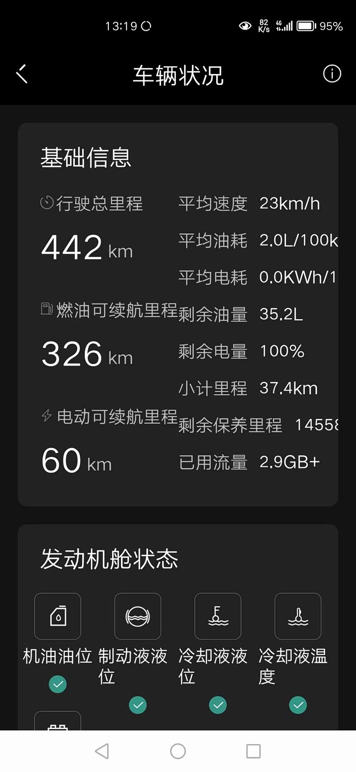

12月28日提车,加380块钱油,1月16日回老家,半个月左右的时间跑了442公里,家充充了5次电,电费大概45元左右,纯电大概有400公里,回老家跑高速才把一箱油用完,所以平时上下班通勤用电足以,用车成本确实低,无非是得每天充电。
