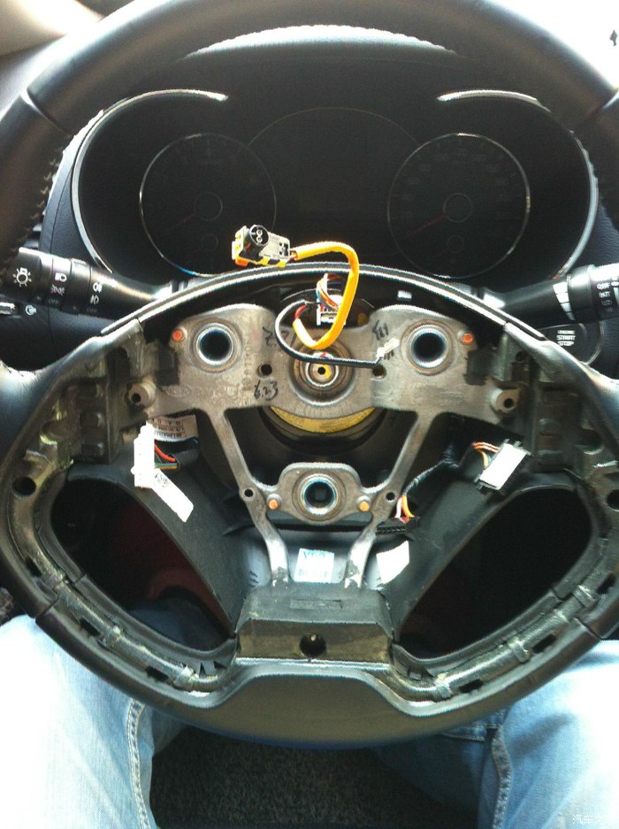

无需拆方向盘,已把巡航按键装好,。。。上图啦!!!
今天上午收到快递,下午急死了,马上拿工具开始作业,我一个人在弄,照片拍的不多,IPHONE4拍的。作业写的不够详细大家稍微了解一下哦,下面我会跟大家具体说说怎么把线束抽出来装进去就好了。,巡航灯没有点亮,下一步准备拆仪表盘。到时候再上作业。

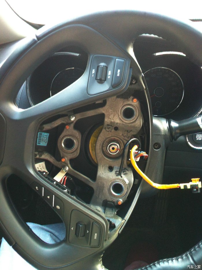

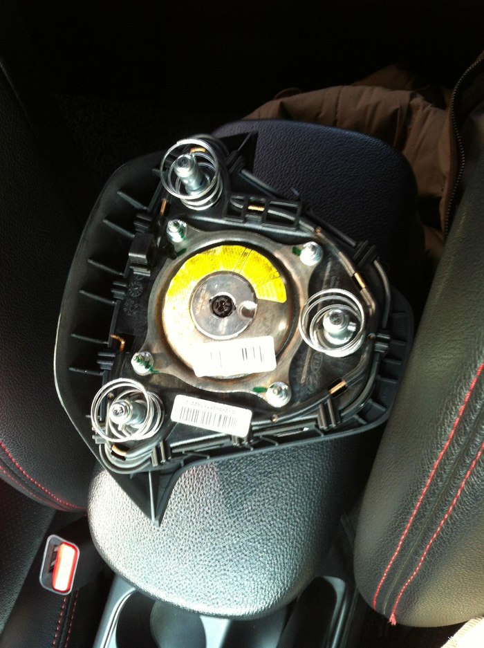

拆气囊,后面有三个半圆型的孔。用一字起靠近不是圆型的那一边插进去一到二厘米那样子,然后往半圆那一边撬一下一只气囊的脚就会脱离了。每个孔都 一样。然后再拔掉插头就拿下来了,
那
已拆下来了。
已拆下来了。

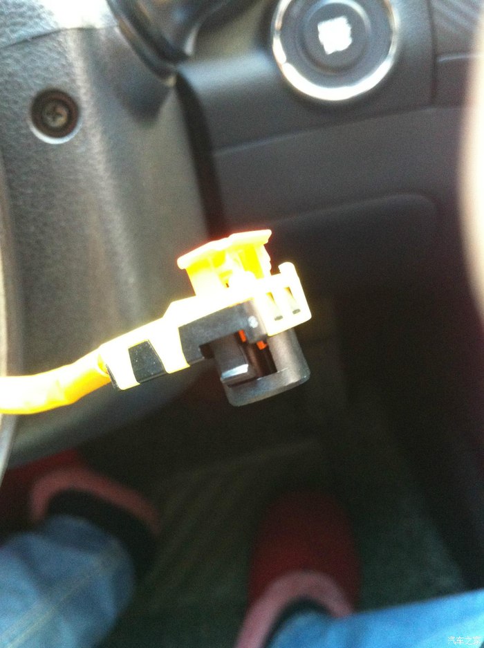

插头拔掉
气囊插头用一字起把上面那部分撬起来。然后再用手一拔就掉了,

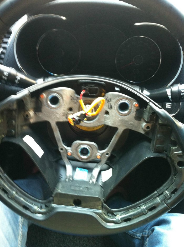

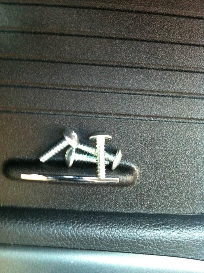

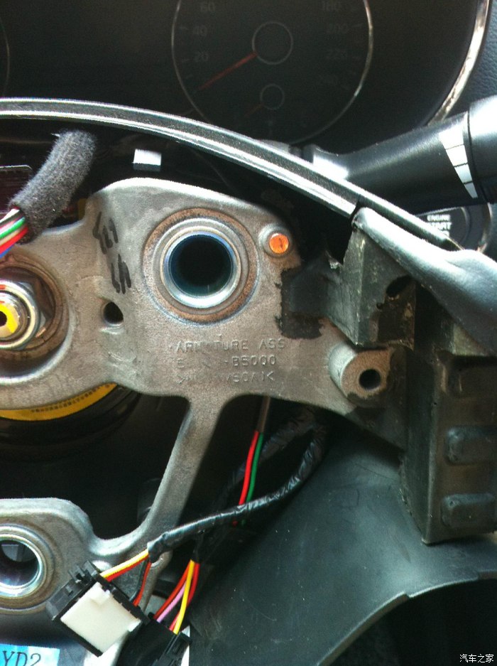

正面的4个螺丝拆下来
方向盘后面有一个螺丝记的拆掉。

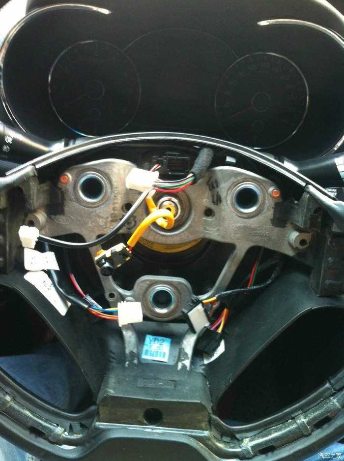

然后全是卡扣用点力就能拔下来了,或者用一字起撬。拿下来的样子

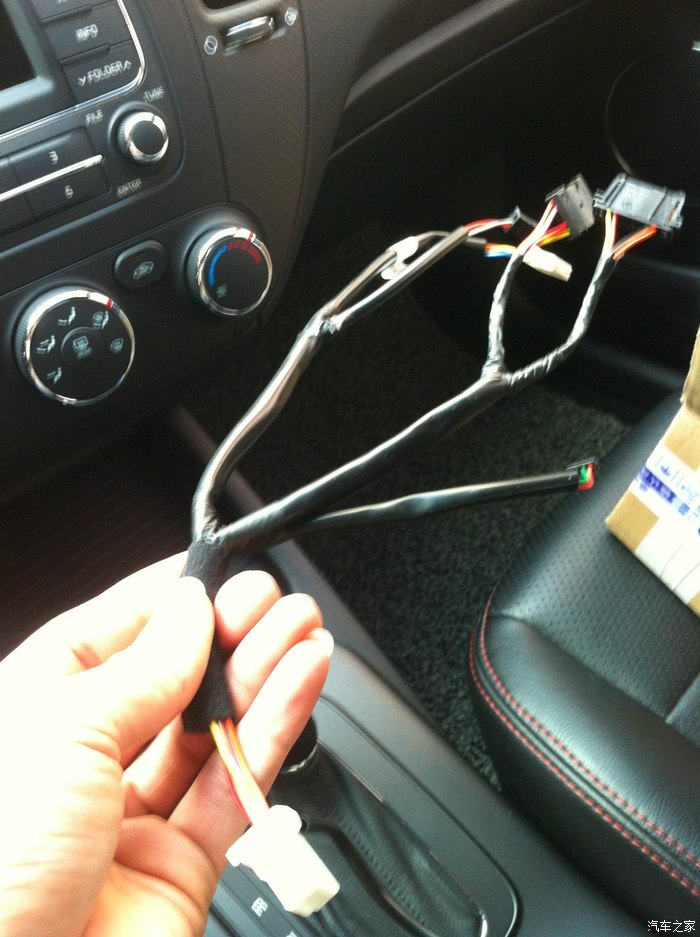

原车线束

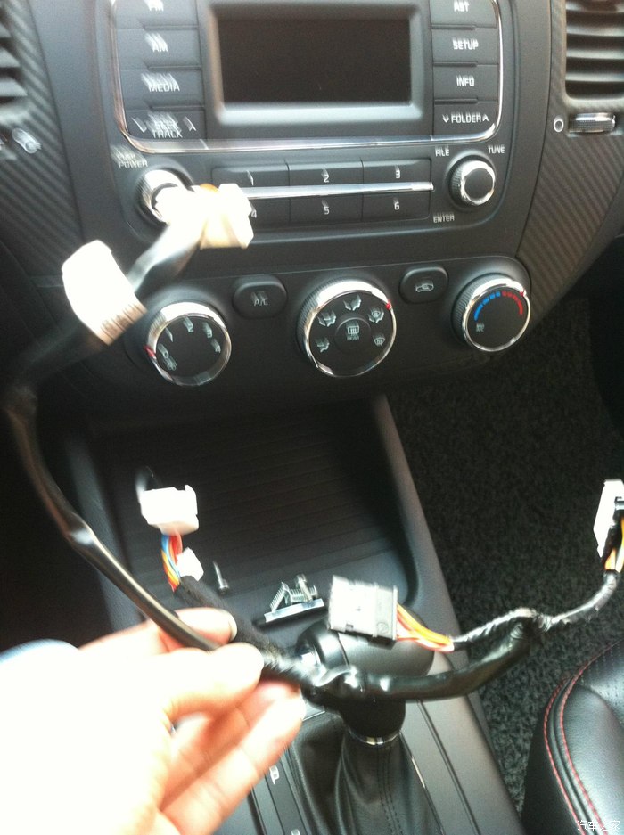

新买的线束。

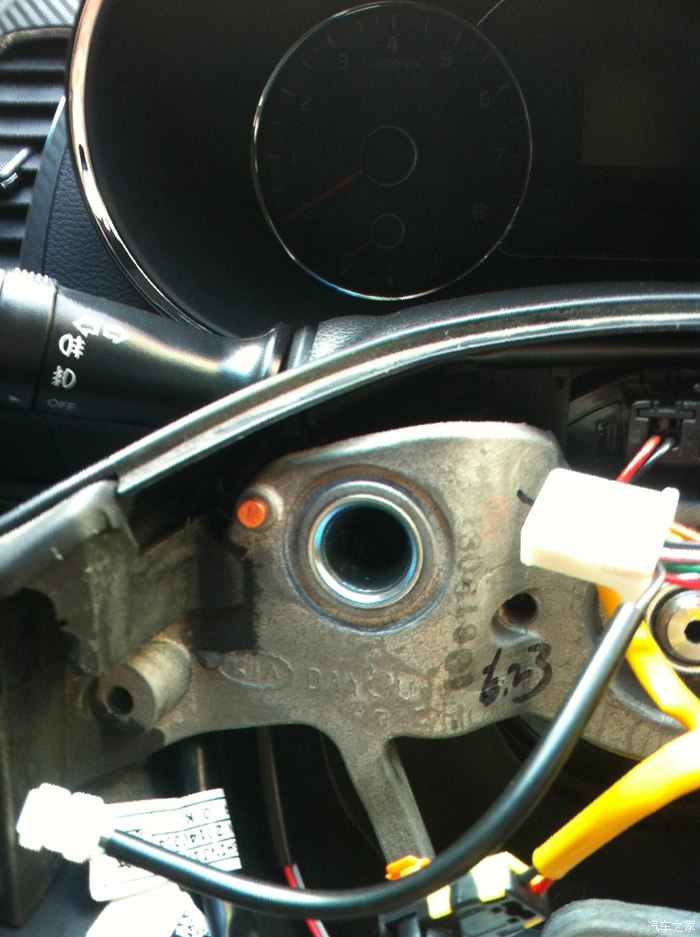

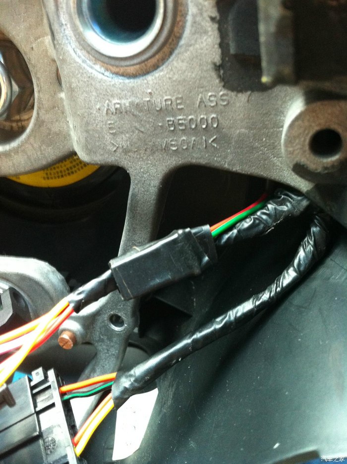

新线束装上去了,

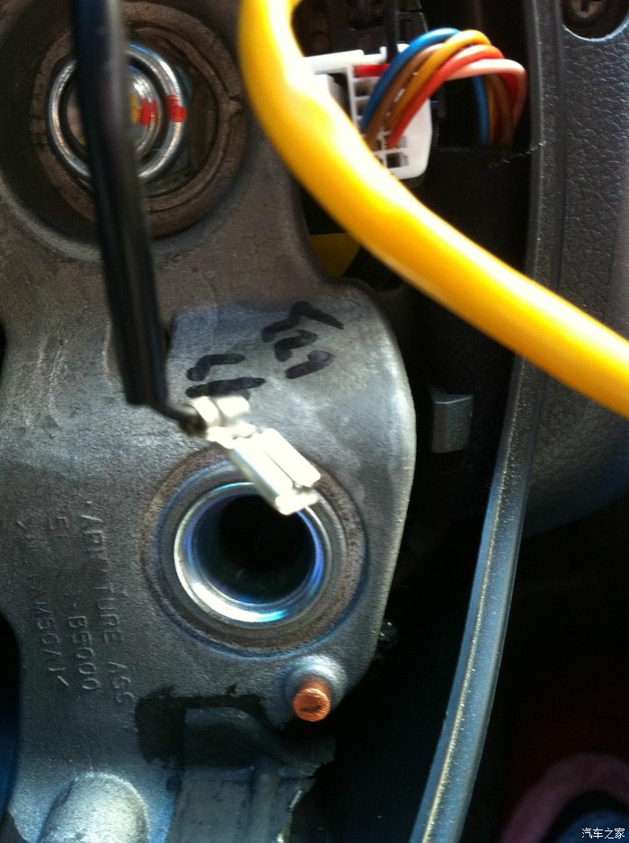

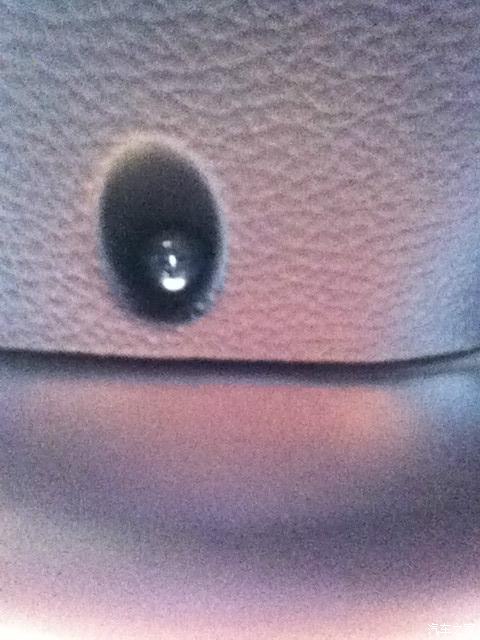

拆旧的线束就是从上图中这个大孔下面可以拿出来,具体是先把方向盘后盖往下面压下去一点点。也只有一点点空间可以按下去,然后二只手一只手一边就可以从这个孔下面把插头抽出去了,拆的时候自己试试就知道了应该是拿的出 来的。二边都 一样的搞法,装新线束的时候也是从这下面穿过去的。
新线束装上去了,

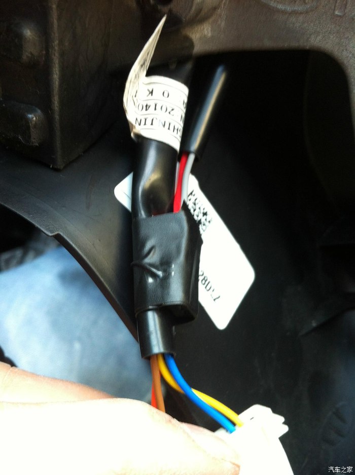

这是我穿过来的新线束。
多了个拔片小插头用不着,用胶布包起来就好了,二边都 一样,免的以后会有异响。

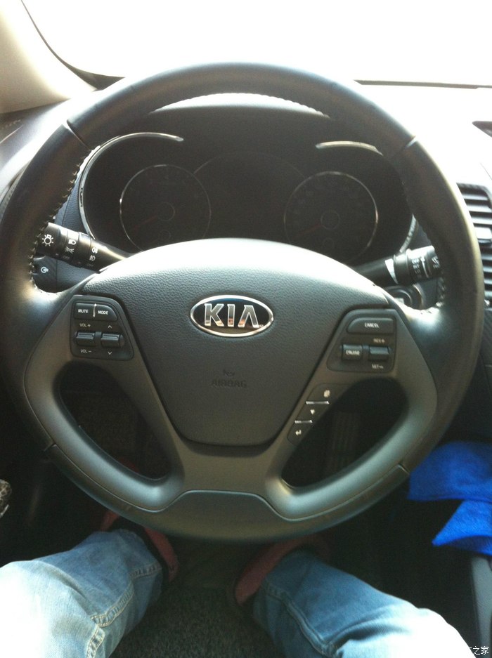

装好 了的样子。谢谢观看。。。
