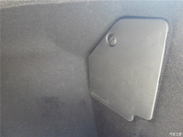

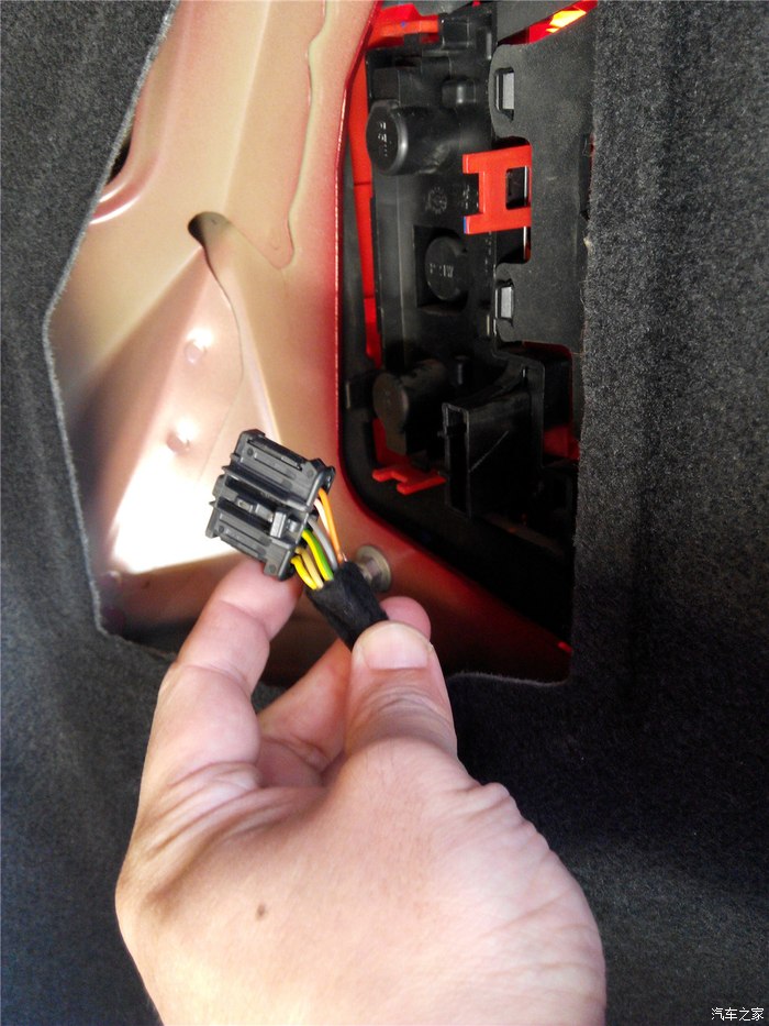

1、逆时针卸下后备箱内的尾灯挡板。可以用硬币。
拧开以后,用手轻轻向外拽,就可以拿下。

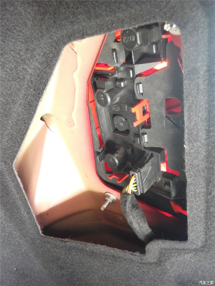

拔下电源插头。插头的另一面有个卡子,用手按住,用力向外拉,就可以下来了。

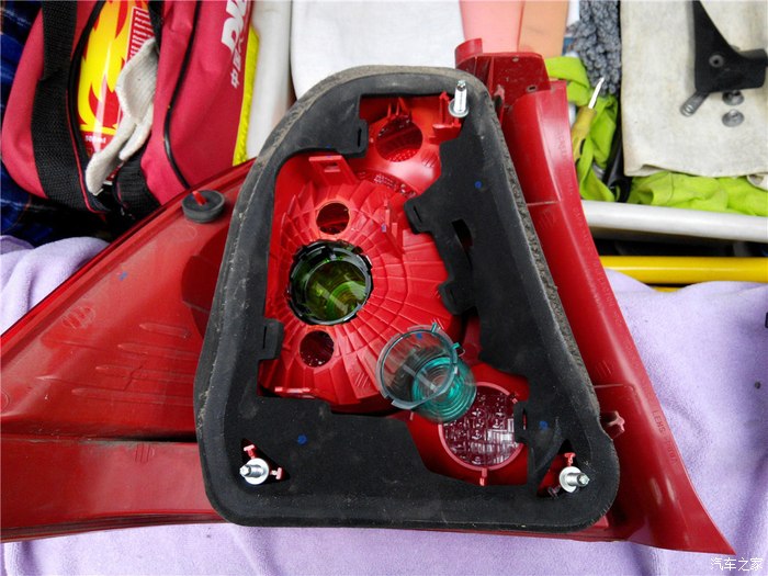

卸尾灯灯罩,一共有三个螺丝固定。
最下面的黄圈的螺丝是最难卸的。由于有隔音棉的遮挡,看不见,手进去很难摸到,大点的扳子进不去,找了个小扳子。可用扳子又得慢慢的凭感觉,对准螺母才行。
开始想卸隔音棉来着,可这部位的隔音棉太难卸了,真想一刀把它剌了算了。没舍得。
费了半天劲,终于拧松了螺母,然后慢慢用手拧下来。注意不要掉到夹缝里。
牛人可以试试不卸螺丝,是不是可以直接把电路板从灯罩的卡子上取下来。

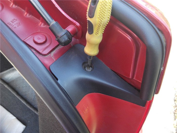

卸下三个螺母以后,把尾灯外面的那个螺丝也卸下来,用T20的梅花改锥。

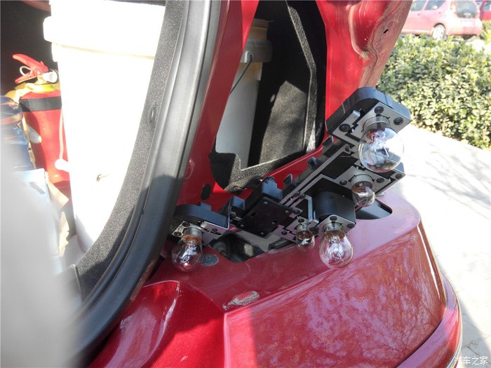

都卸下以后,用手从里面顶一下,尾灯就整个下来了。

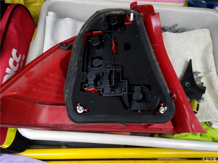

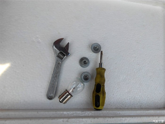

展示一下工具。

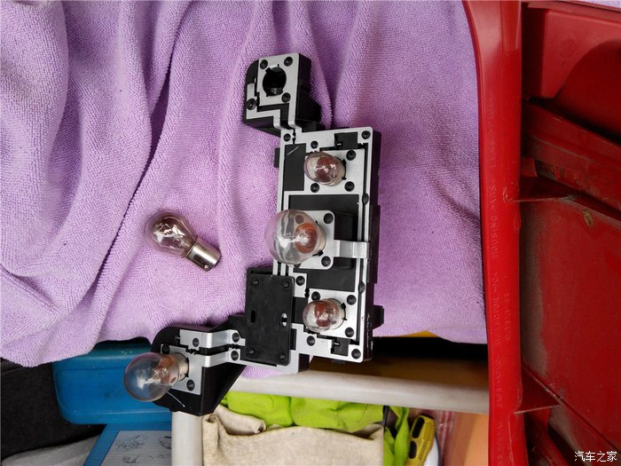

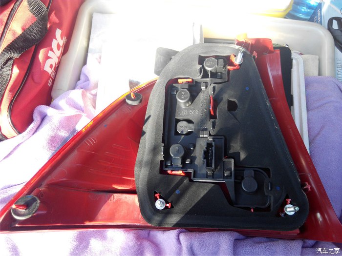

将防水遮光垫从线路板的挂钩上慢慢摘下。
卡住电路板的,一共有3个卡子,慢慢的向外掰红色的卡子,电路板就下来了。

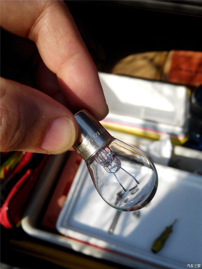

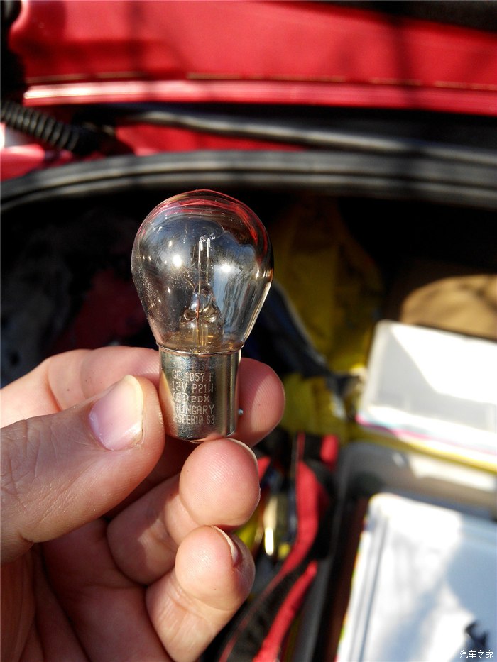

这是坏掉的刹车灯灯泡,P21W的。
而且,倒车灯、刹车灯、后雾灯、转向灯,全是P21W的(08大嘴三厢)

这是坏掉的灯泡,GE通用的,原装的呦。可惜。
这是TB的飞利浦灯泡,看着做工就是国产的。

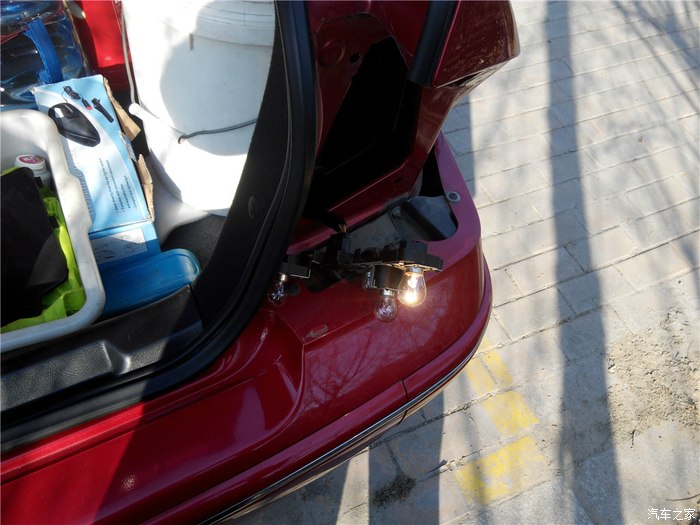

装上灯泡,连上电线,测试。
由于换灯泡时,没有助手,只能自己想办法了。
用洗车的拖把,能调节长度的那种。调节好长度,顶住刹车。
测试完毕,把电路板装回灯罩。把遮光垫都钩好。
顺便清洁一下防水遮光垫边上的脏土,应该是洗车或下雨是,水顺着缝隙留下来造成的。

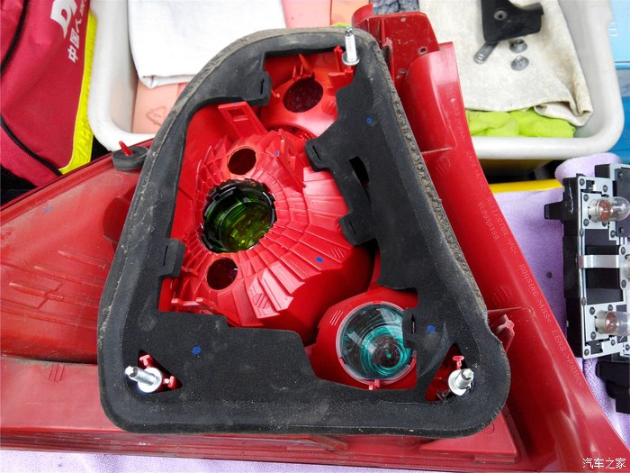

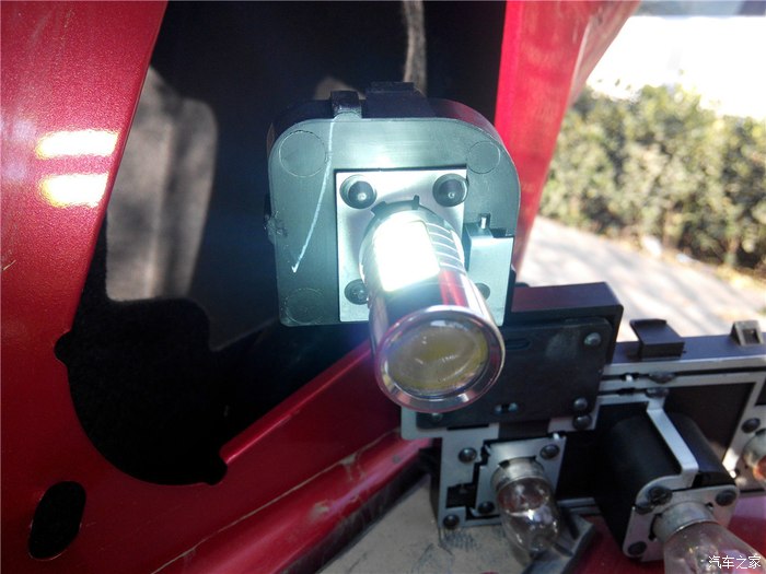

补充一下,如果想换LED倒车灯,个人认为,最好把那个倒车灯里面的绿色灯罩取下来。
因为LED的灯泡,长度一般都比普通灯泡长,而且是白光的。这个绿色灯罩的目的应该是把普通黄光的灯泡颜色转成白色用的。

本来想把倒车灯换成LED的,因为倒车灯的效果实在在弱了。
可是快递来的LED正中间的灯芯竟然不亮,不知道是快递的问题还是本身质量问题,果断退货了。
等过几天买了好的再重装吧。
LED的明显比普通的亮不少呀。
