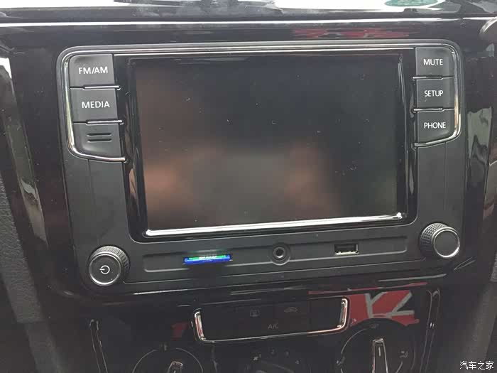

16自动舒适版宝来加装187A,自己动手丰衣足食

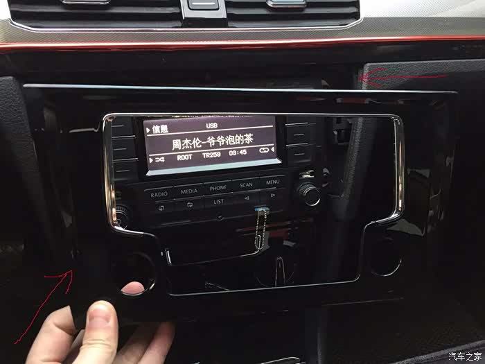

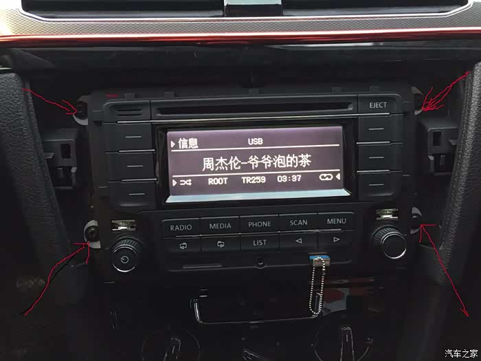

箭头所指地方,用撬棒翘起,然后用塑料铲插进去,掰起来就行了,很简单,不要拍翘断,没那么脆弱的
箭头指的地方是四个T20螺丝,拧开,so easy

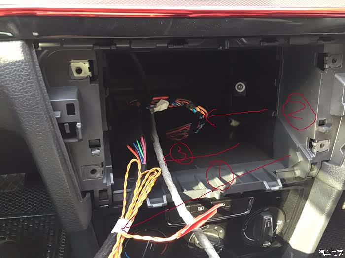

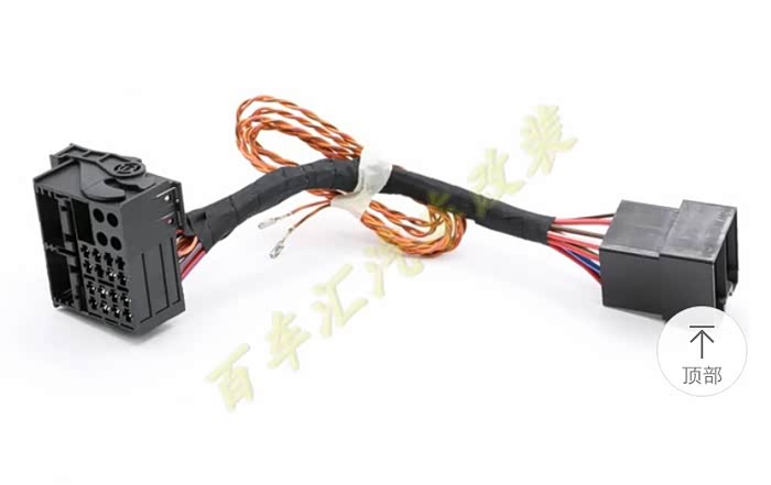

1号线大头转小头的转接线,见下图;2号线是原车线,与转接线对接,3号线收音机天线
这就是转接头,大头直接插在主机背后,小头接原车线束,都是防错的,插反了是插不进的

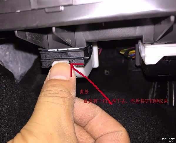

这就是上图要接的网关接插件俗称(插头)(这个位置在左边踏板上方,需要下图姿势才能看到),此处要按住箭头所指地方,然后将黑色环扣往下掰,往下拔取出接插件,记住一定要在断电的情况下拔插。
这个姿势及其不舒服,弄一下休息一下

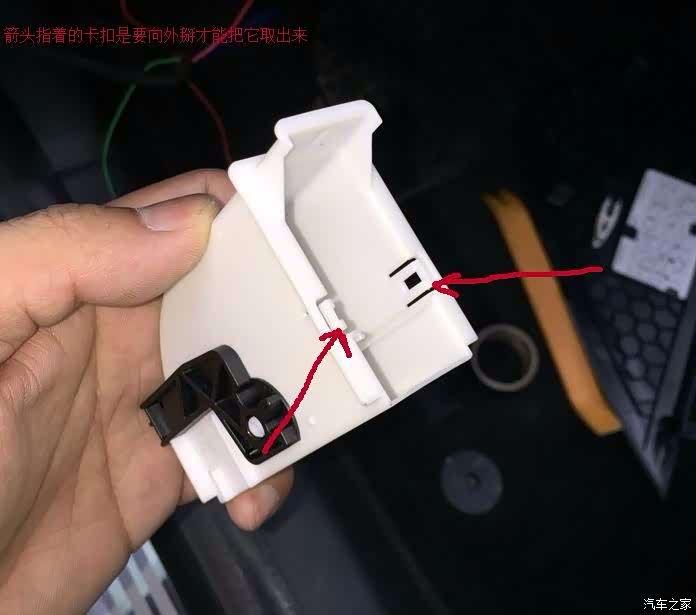

拔下插头后,在用一个奇怪的手势把箭头所指的卡扣往两边掰开,取出里面的线,找到20和21号,自舒版是没接的,直接插进去就行了,然后还原。

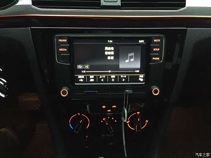

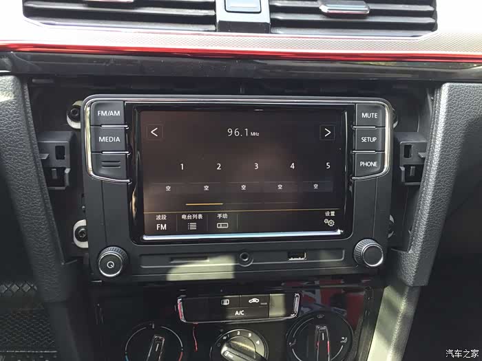

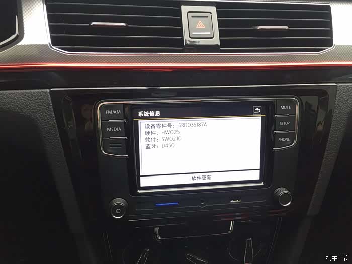

试机,收音机,蓝牙都能用,完美

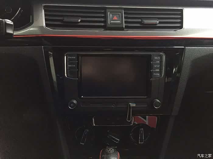

装好以后的样子
开始使用
这是刷机以后的硬件和软件版本,可以直接播放无损音乐

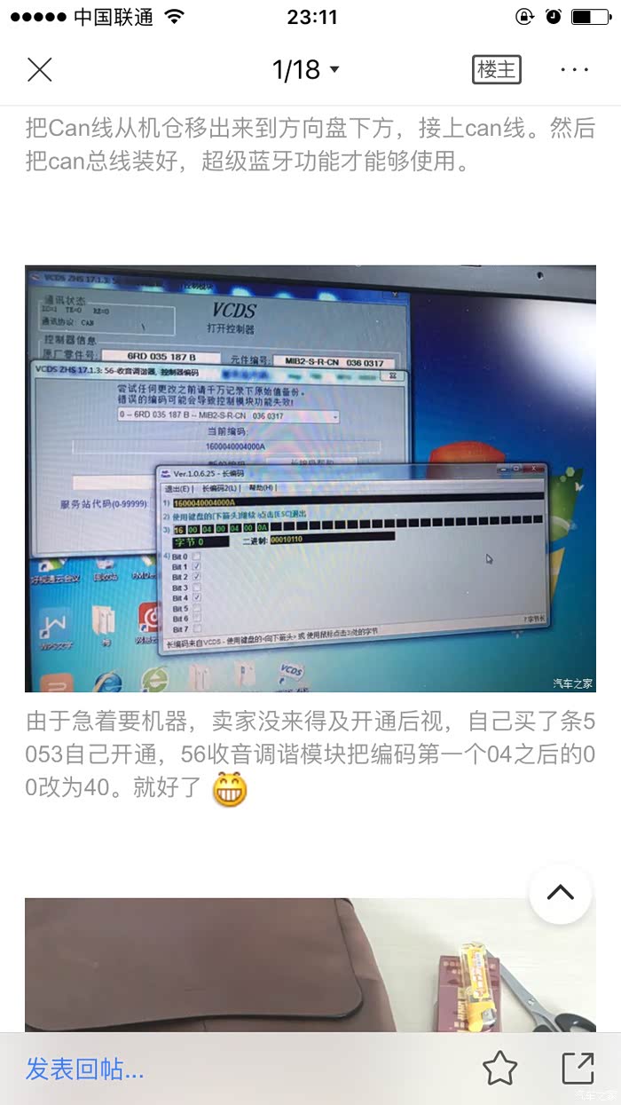

这是在之家上看到的开通后视编码的照片,由于本人有严重的拖延症,所以到目前摄像头和延时器都还没有买来,所以倒车影像留着下次发帖再说。
