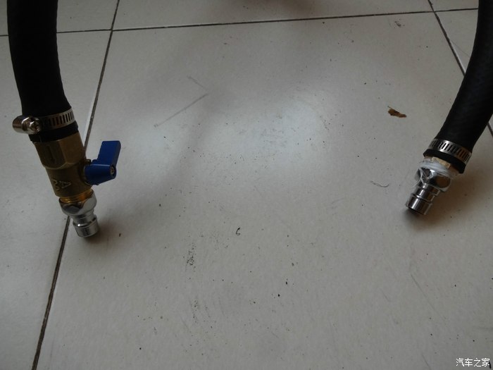

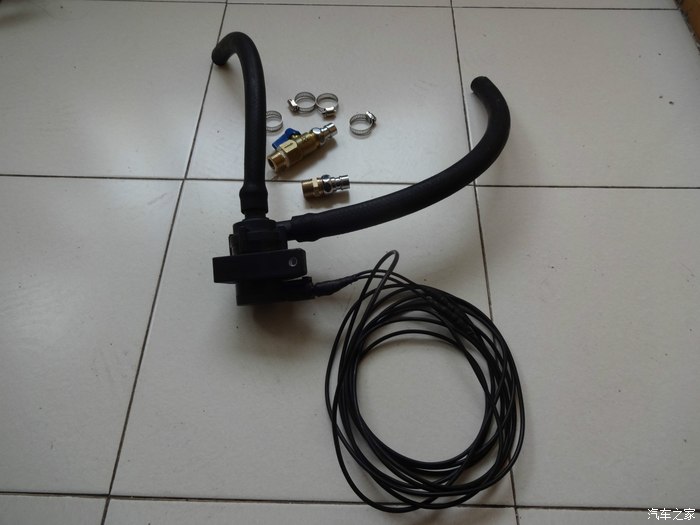

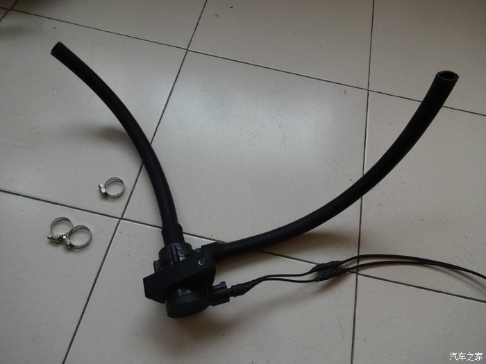

    由于买的水泵进出水口粗,羊羊的管子细,没办法到五金店配了点配件,“变径”,管子也是在修配厂买的粗管子。
五金店买的配件,只能用它“变径”了,临时决定加装的角阀。

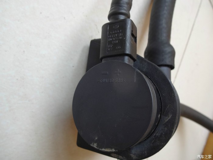

水泵4个圈???据说是奥迪正品。
再来一张
据说第一次都紧,热水煮管子
插进去了
变径安装完毕,管箍一定要拧紧
角阀,据说夏天关了阀门,空调效果能好,待验证
连接完毕,天气冷,过程没拍
水泵塞到电瓶下面空隙里了

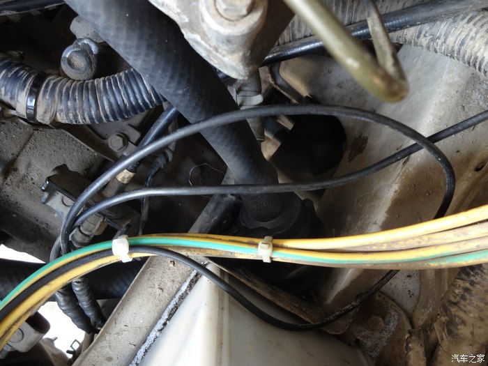

黑色的正极电线从这里穿到驾驶室内
负极直接接电瓶,也是黑颜色线,黄绿色线是以前加的地线,感觉没什么作用

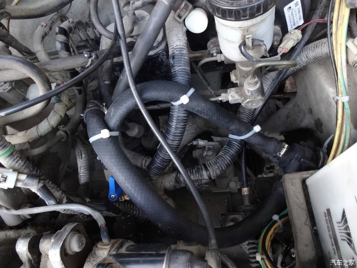

全部绑扎完毕,整体效果图
电是从后除霜上取的,因为后除霜很少用,从这取的好处是点火开关不开这里没电,水泵就不会运转,只是要破坏线路了,为了安全,缠了厚厚的胶带,还用扎带扎紧,安全第一嘛!

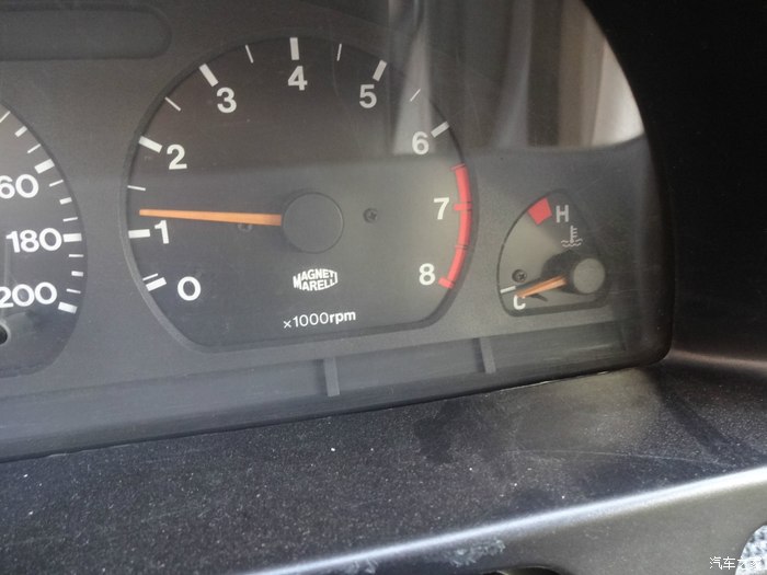

激动人心的时刻到来了,水温表刚要动,打开暖风,徐徐的温风已经吹出来了,太快了,表针到白格时已经感觉到热风了,太完美了,平时白格时只能感觉到出风有温度

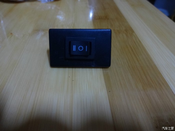

这是买的开关和车上的预留板,需要在上面开孔,把开关镶到上面
镶完的效果
焊接了两条引线,工艺粗糙,见笑了。天已经黑了,开关明天再安吧!
