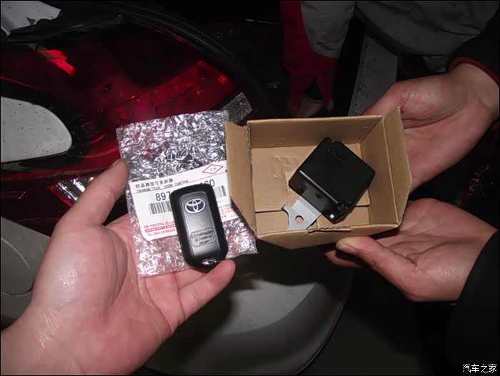

首先需要在网上或者汽配城买到威驰原厂遥控器和遥控器接收器,本人只谈论技术不牵扯价格,所以路过看到并且有需求的两厢威驰车主需要自己去网上或者汽配城询价

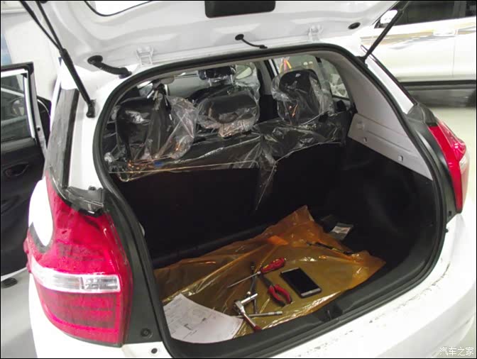

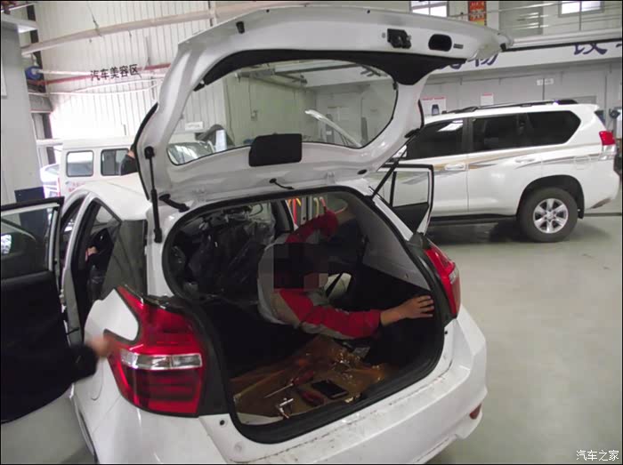

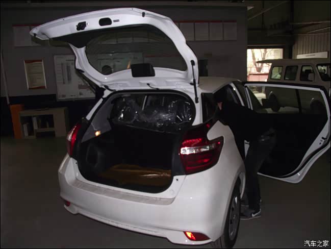

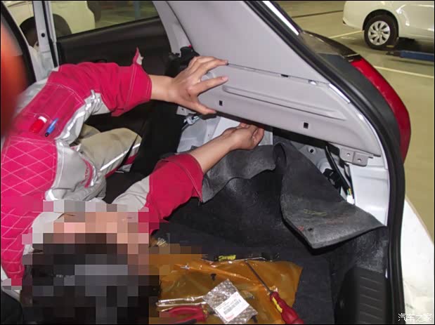

第一步需要先打开背门并且将后排座椅完全放倒,需要准备螺丝刀、尖嘴钳、棘轮扳手或者梅花扳手

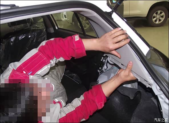

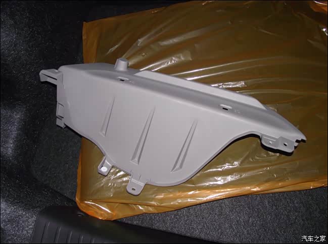

第二步需要从右后门进入并将右后C柱的塑料内饰板、织物饰板拆开,直至露出C柱内部车身钢板和线束,这些部件均由卡子进行固定,所以往外用力即可拆卸掉,但是拆卸过程中尽量戴手套以避免受伤

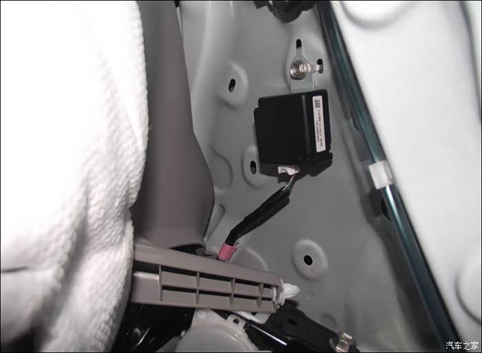

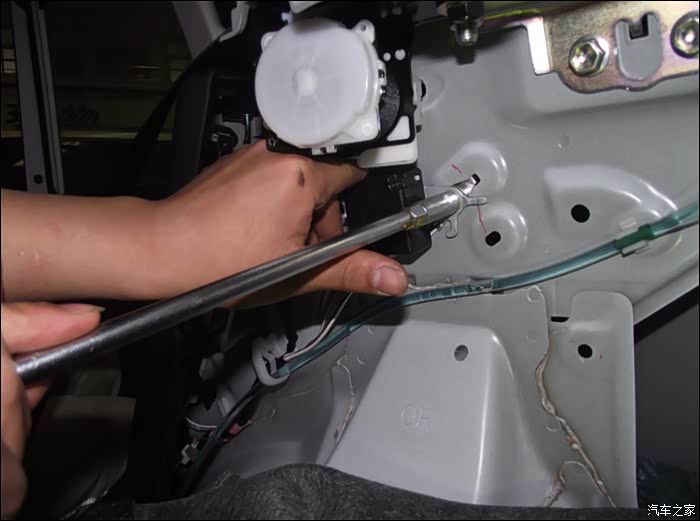

第三步找到右后C柱安全带下方的原车遥控器接收器白色预留插头,该插头和买到的遥控接收器正好匹配
第四步用找到一个螺栓将遥控器接收器固定在预留的螺栓孔中,并将插头进行连接
这样遥控器接收器就安装好了

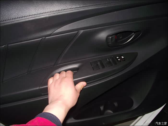

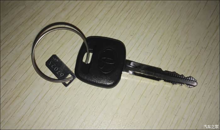

第七步把钥匙插入点火锁芯中然后拔出,然后再插入一次然后拔出
第八步把左前门关闭然后打开,接着再关闭然后打开并保持开门状态,接着把钥匙插入点火锁芯中随后拔出,这时立刻把左前门关闭后打开,然后关闭再次打开,最后把钥匙插入点火锁芯不要转动并关闭左前门,再将钥匙拧到IG-ON位置,然后关闭钥匙并拔出。

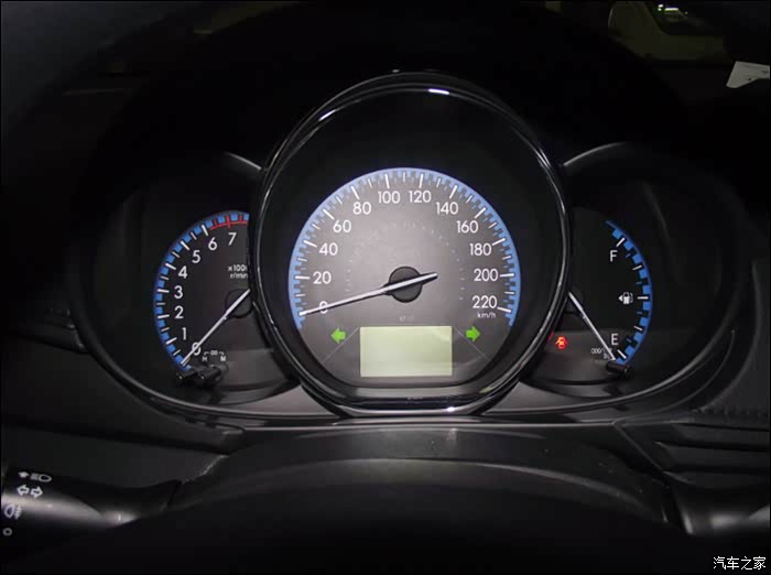

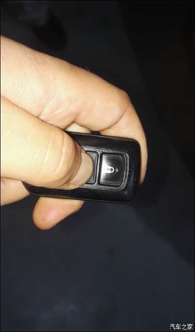

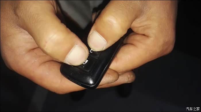

接下来所有门锁会自动动作一次进行匹配时的提醒,这时用两个手指按压遥控器上锁和解锁键3秒,然后用一个手指按压遥控器解锁键一次
等待十几秒后遥控器就匹配成功了,当用遥控器上锁或者解锁时组合仪表应急指示灯和外部转向灯会闪烁应答
