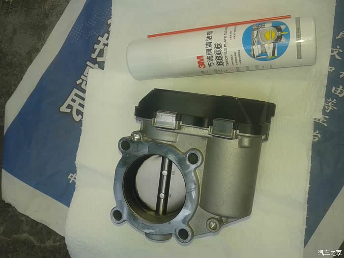

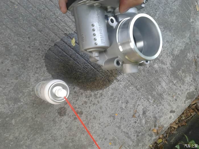

工具:一把随车十字镙丝刀 + 梅花内六角T30
道具:一支3M节流阀清洁剂 + 纸巾(不掉纸屑的最好) + 抹布 + 棉签
T30
此款算想对专业的清洁剂了。比那些普通的化油剂侵蚀性要低很多!还在润滑成份,对轴心有好处

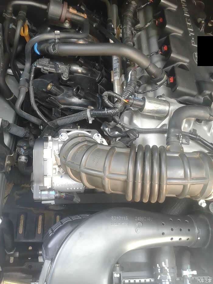

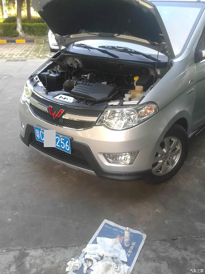

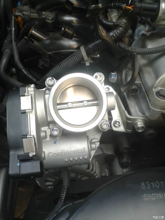

用十字镙丝刀拧开进气软管两头后,拔出氧传感器插头(拉一下小铁夹就可以拔出来)
扒开软管,就见到庐山真面目了。哈。真的这么干净?别高兴太早,主角还在背后呢
再拔出这个插头。用一字镙丝刀往箭头方向轻轻一翘就可以拔出来了

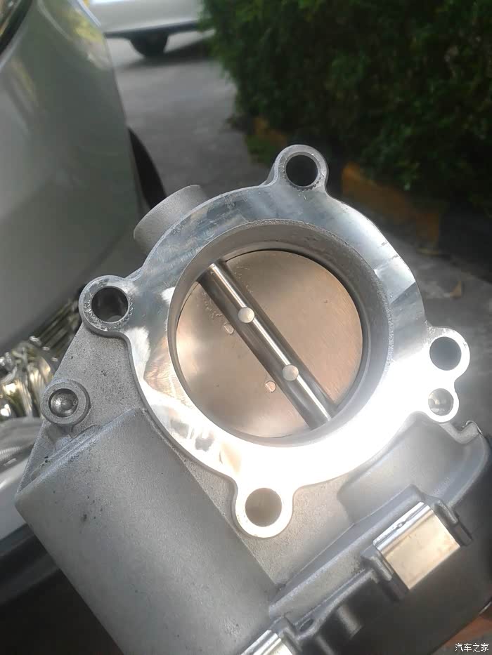

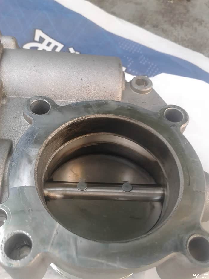

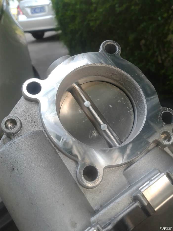

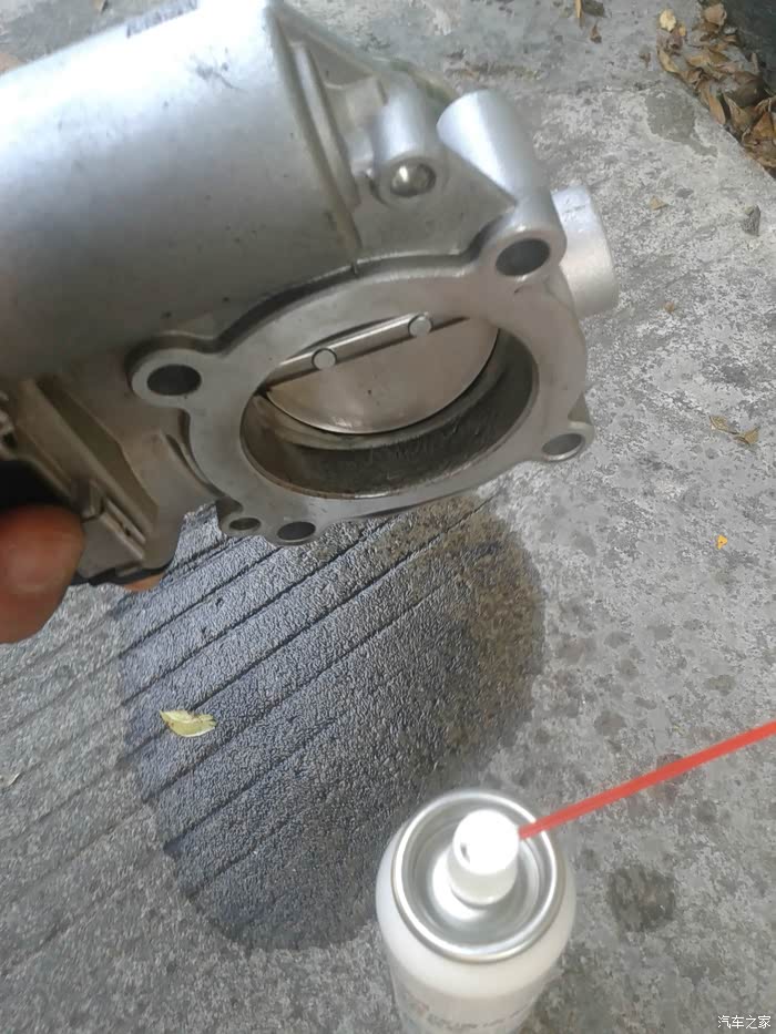

翻过来背面。看到了吗?
再放大一些。就是这些黑呼呼的一层东西,还不算很多,但已经影响到节气门开关的灵活性了。

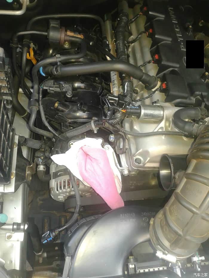

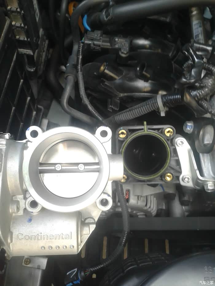

拆开后为防止不小心掉进东西,先把进气口堵住。
接下来就快到它上场了

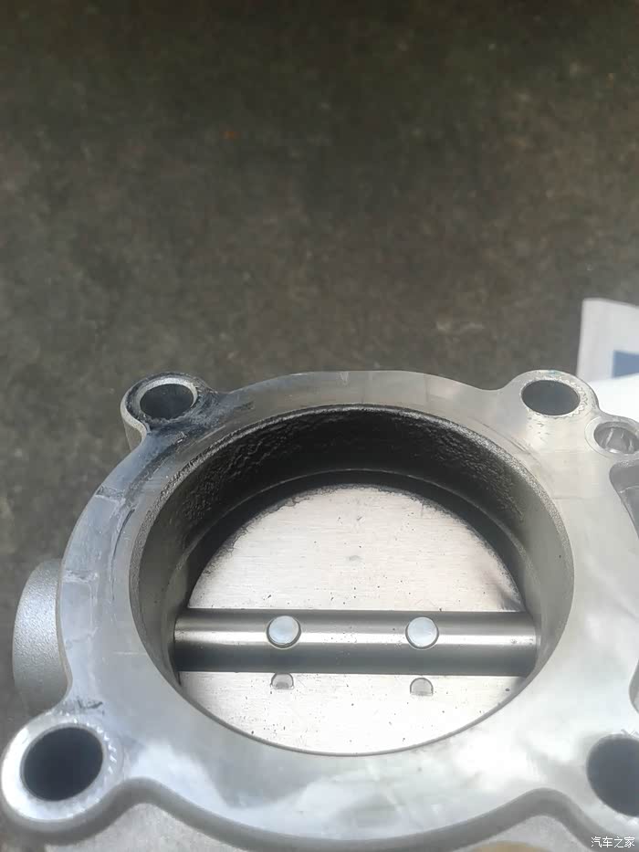

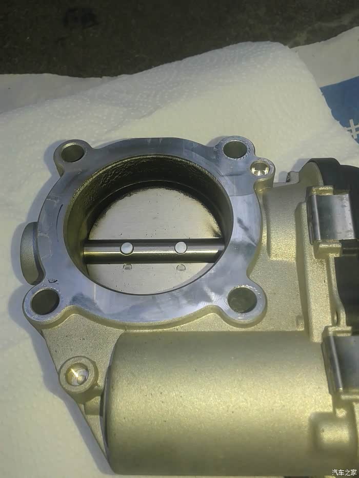

黑到流油
先用纸巾把可以抹掉的积碳清理掉,注意不要用硬物去刮内壁跟扇区

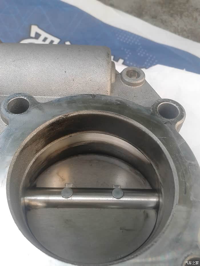

纸巾不能清理的开始用清洗剂喷上去,
最主要是要把缝隙也喷上。注意不要去撑开节气门的扇区(也撑不开)
清洗后让污水从背面流出,保护好手,眼睛,因为清洁剂都是化学品。最好少碰!

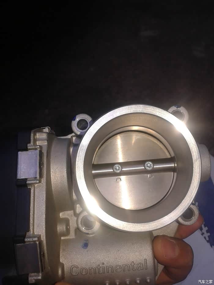

清洗后把它擦干,然后放一边通风晾干

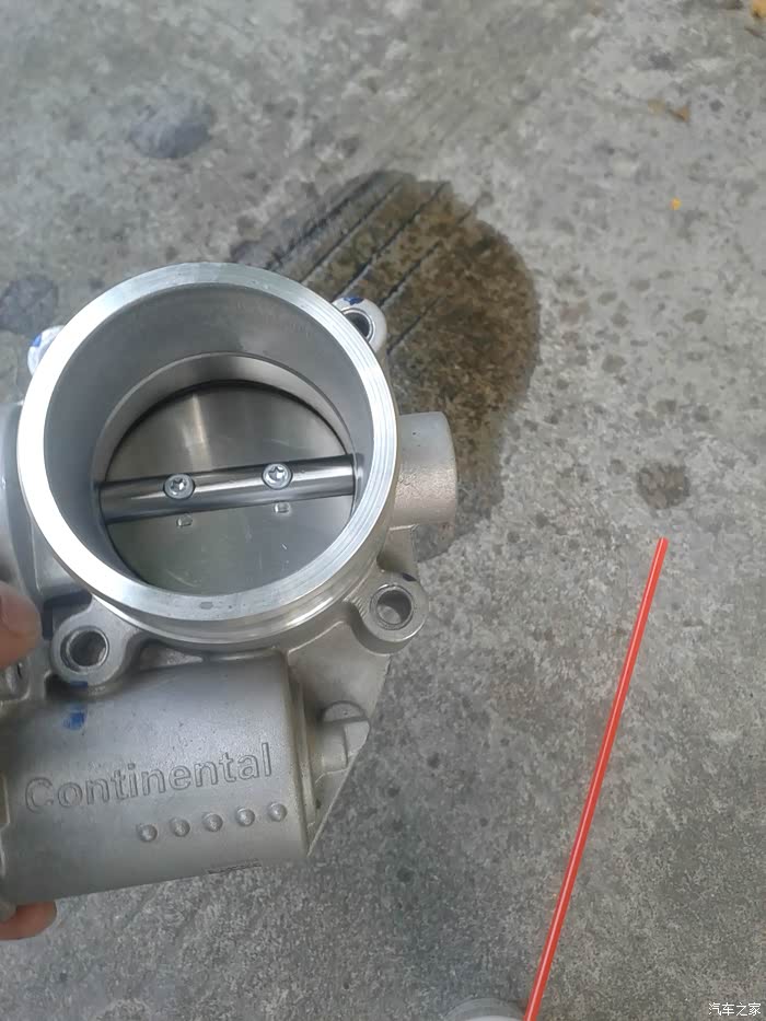

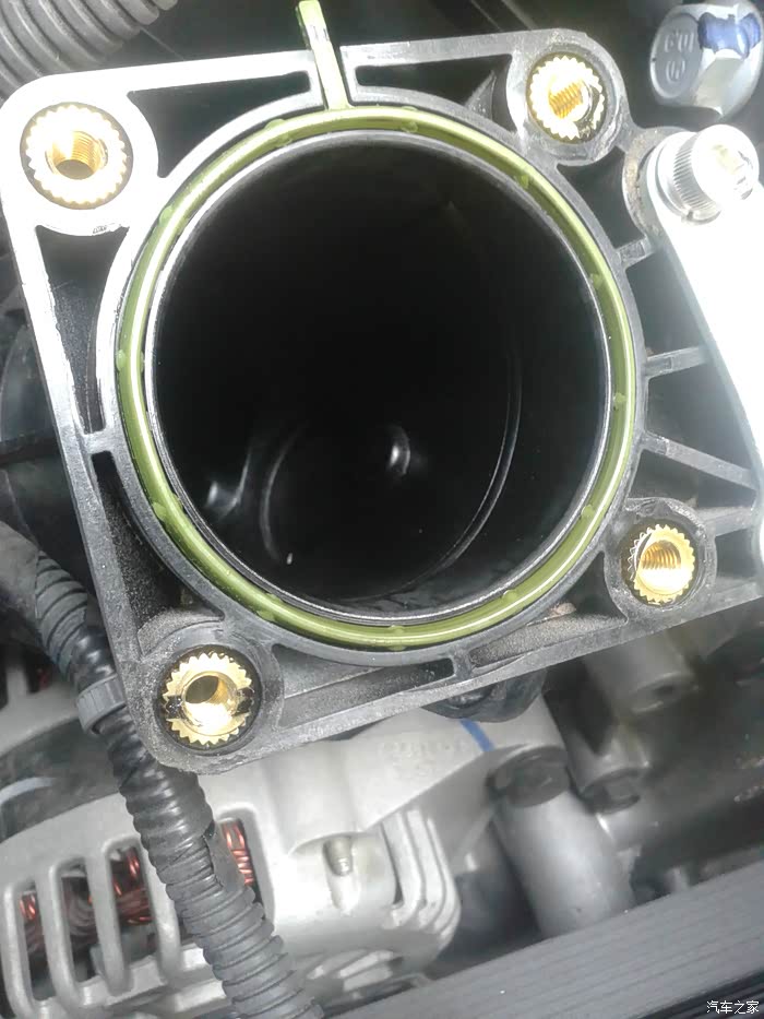

拿开毛巾,用纸巾或抹布把进气道口里面的积碳擦干净。这里可以不用清洁剂,注意不要掉东西到里面去!

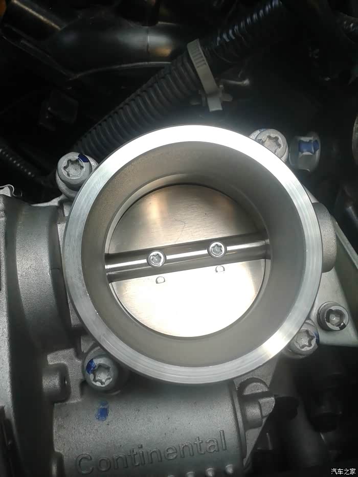

都清理过了。合个影先
看起来舒服多了。

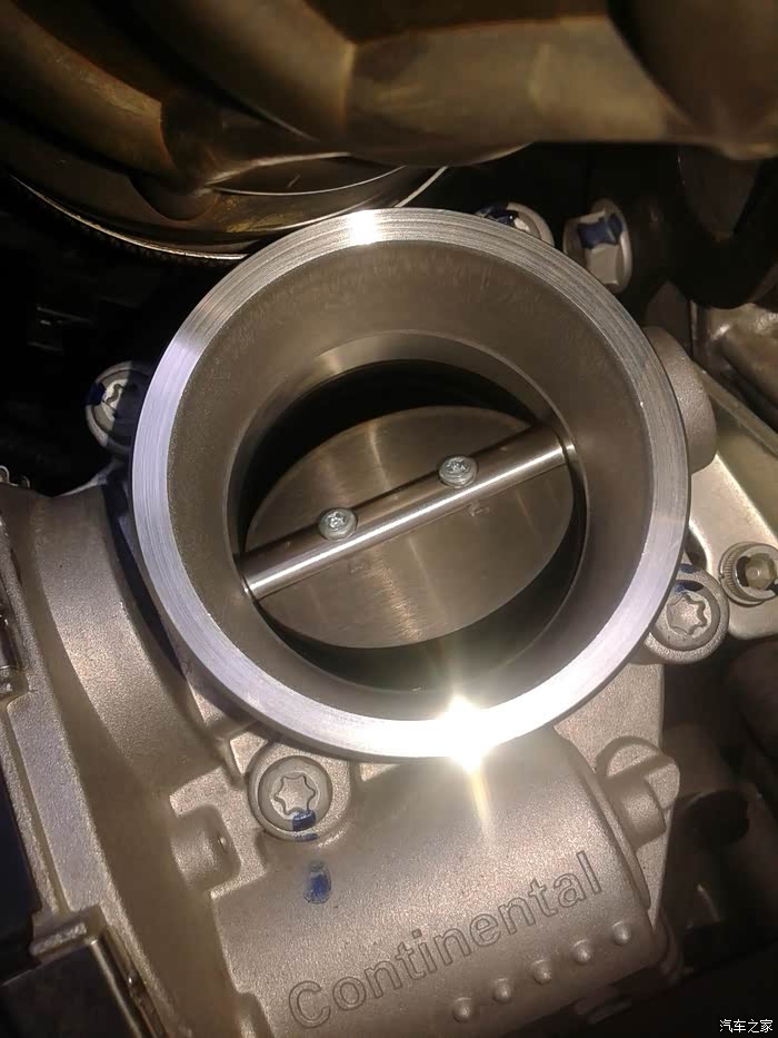

把四个镙丝按原孔原位拧好复原,再把节气门电源插头插回去!等待第二次清洁扇区缝隙!(经过第一次清洗,缝隙跟边缘比较容易清理了)
把车钥匙插入拧到第二格通电让其自检完成,不要打着车!用木棍或砖头或方向锁把油门顶到底,让节气门扇区打开到最大(大概80度角最大)用棉签喷上清洁剂把刚才没清理到的扇叶边缘跟缝隙小心清理干净!(注意不要掉东西进去)

本轮作业结束。三天下来的使用感受:油门比之前要灵敏很多,少了一些微小的卡顿感,更顺畅了。
