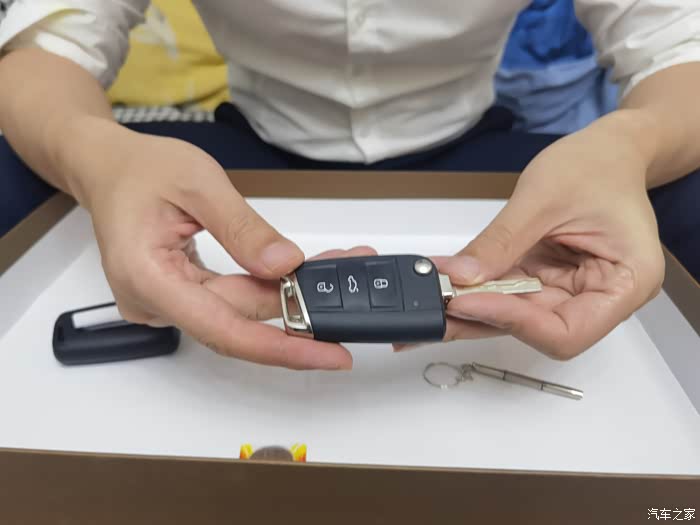

一顿操作猛如虎,准备了几个必要的工具
开始操作
电池在这个盖子下面
打开螺丝刀平口一端
轻轻插入钥匙赤内部,往上撬动
盖板打开
扣掉盖板
发现电池
盖子的做工还是蛮精致的
齿圈旁边有一个小的卡槽,螺丝刀平口插入往上撬动
电池取下
打开新的电池
对比一下,厚薄度一样
新的电池卡入卡槽
按压卡在卡槽内
盖上盖板
务必先插入卡槽
按压盖板
更换完成

从买车到现在一年多时间啦,最近车子仪表盘提示车钥匙电量不足了,正好买了新的电池,准备效仿其他车友一样自己更换一下!之前在上汽大众app上看到很多车友的帖子关于更换钥匙电池,还特地学习了一下!这次来实操一下!
车钥匙原装电池是一枚Panasonic松下品牌的!确实品质非常好!很耐用主要是!更换的这枚电池不知道有没有这么耐用!
我这款钥匙的电池还是很好拆卸下来的,没有螺丝什么的,卡扣的结构更容易拆卸,稍微用力撬开外壳就可以啦!然后轻轻用买电池送的螺丝刀在原来电池缝的位置轻轻一用力就出来了,也是一种卡扣的结构,安装新电池就更简单了,按一下就很稳固的安装完成了!
真的需要学习一些用车相关的知识,很多问题自己就可以解决啦,也非常方便,在平台上向各位车友学习取经!
