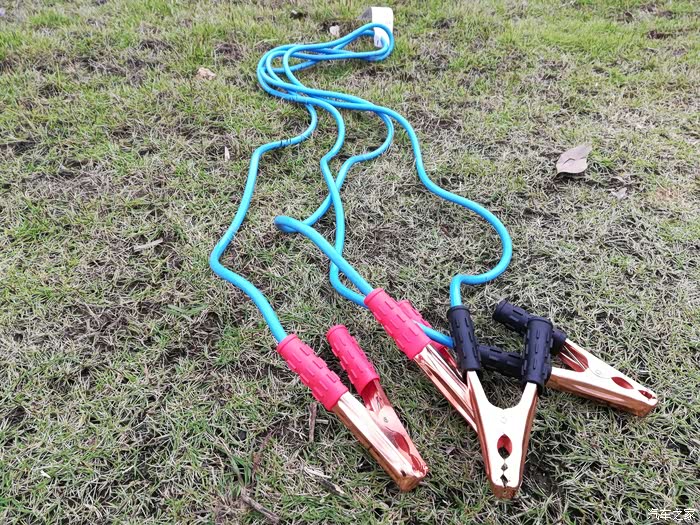

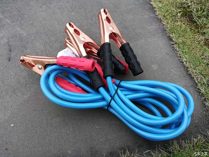

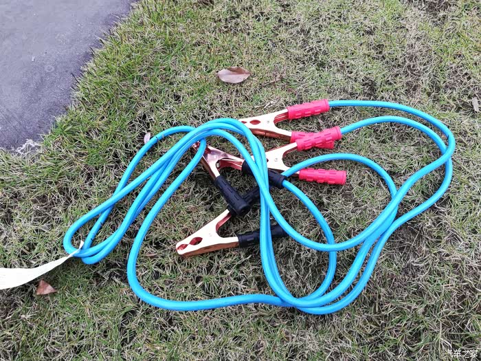

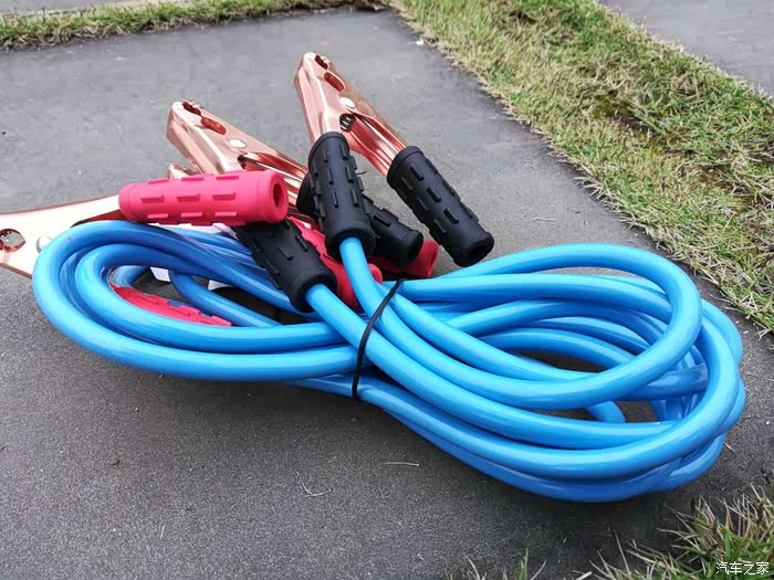

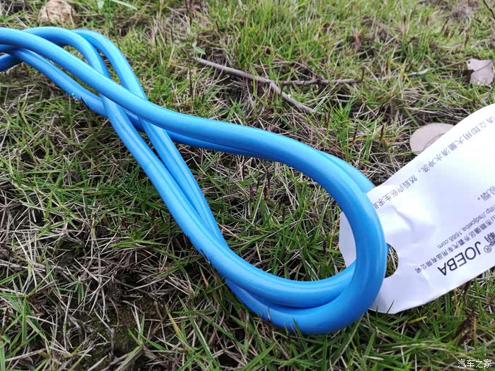

这圈电瓶搭火线是在网上购买的,几十块钱,质量还是不错的。

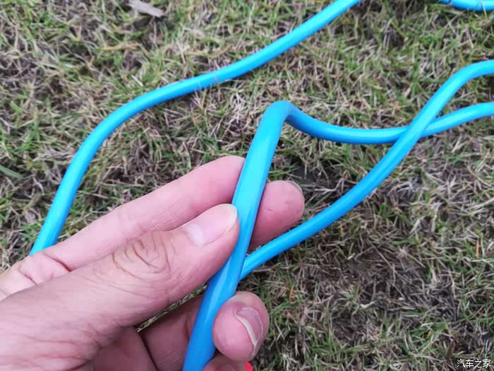

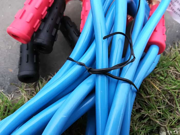

整体的质量还是一挺不错的,拿在手里也挺重。
使用说明,搭火之前一定要仔细阅读。

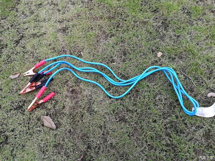

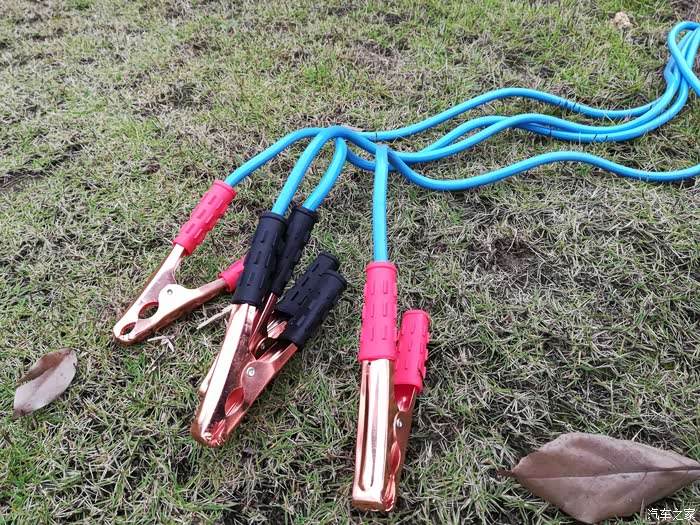

搭火线的长度为3米,一般的小轿车或SUV是足够了的。

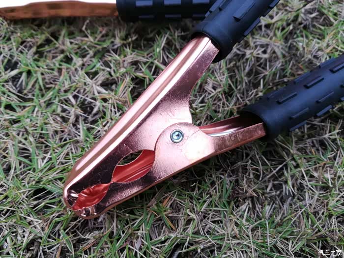

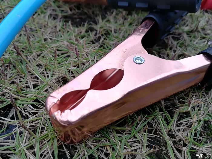

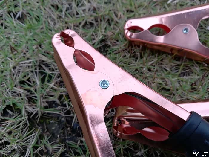

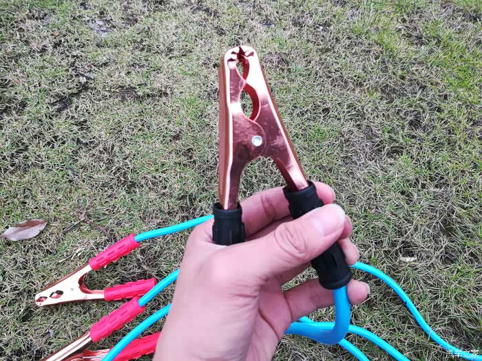

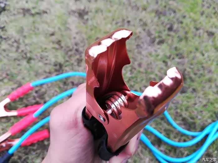

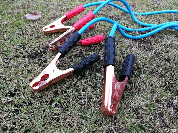

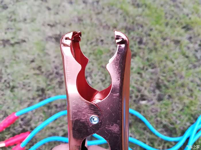

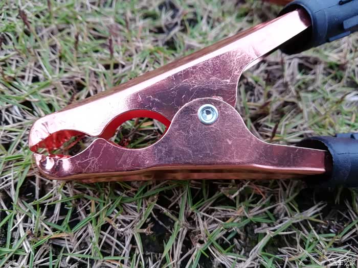

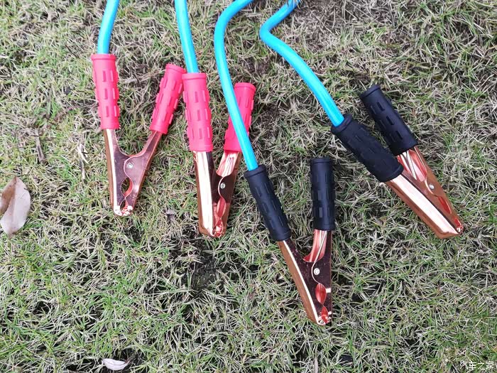

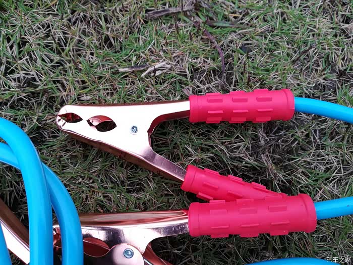

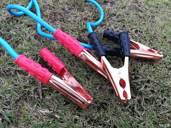

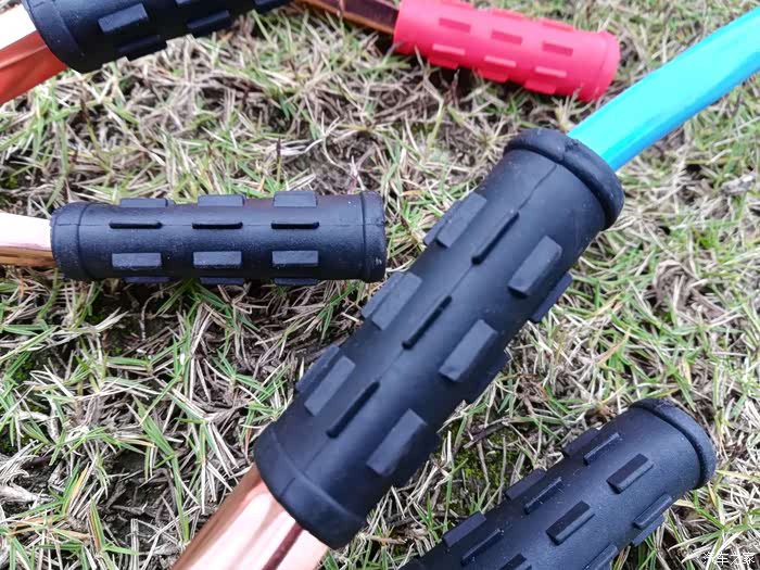

鳄鱼夹的厚度感觉不是很厚,不过对于小车启动时的电流大小来看,还是足够用了。鳄鱼夹上面的塑料把手有一点松。
鳄鱼夹的弹性还是挺不错的,能够保证在夹电瓶正负极时,不会掉落。
汽车启动时全靠电马达驱动发动机,这个马达启动时耗电巨大,小车启动电流在200-300A左右,选用500A搭火线。
