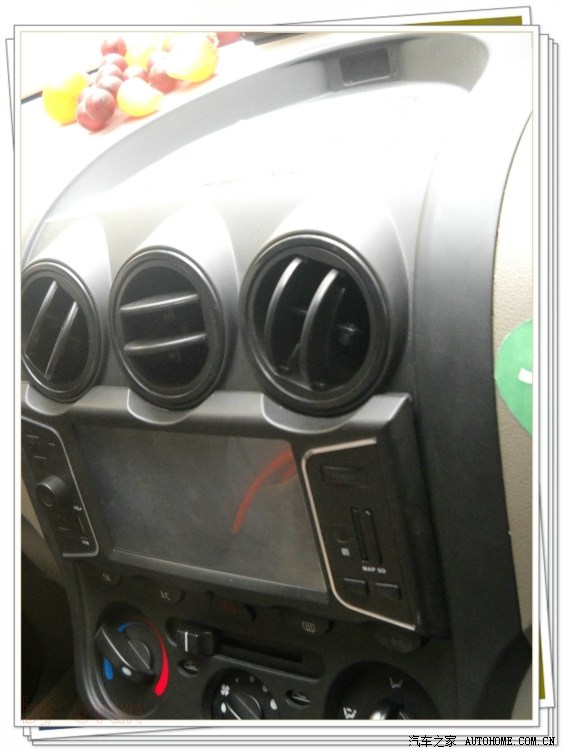

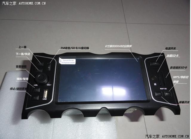

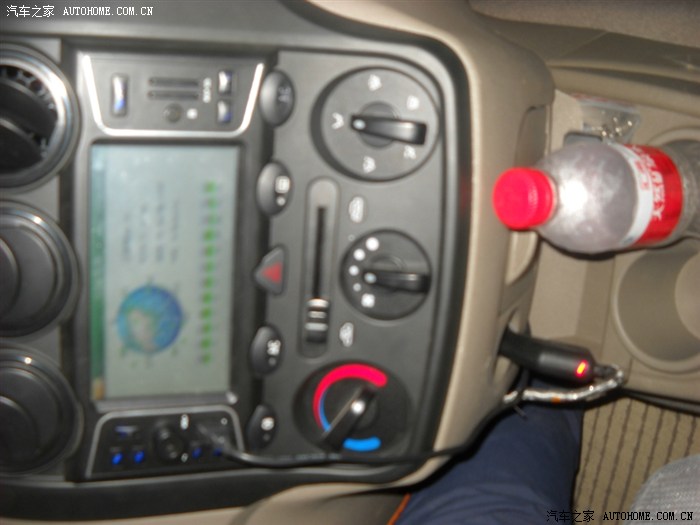

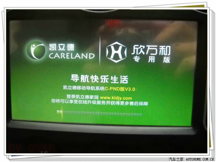

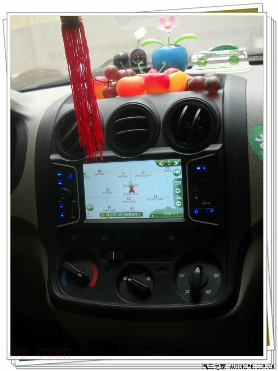

我的280导航是先进驻小宏的。上图,表现一直良好。直到记录仪来临的那一天。。。天塌了,星没了。
一直用的论坛兄弟共享的欣万和专用版。

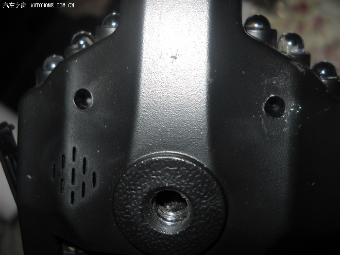

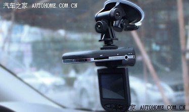

某记录仪,当时还以为买到的差不多。后来一看和那68  98元的无论是样子还是品质都差不多。感觉被坑了。晚上基本看不清,所谓红外灯是摆设。不过基本取证足够了。有总比没有好。将就着用吧。从按上他的第一天起,导航就搜不到星了。需要半个小时看运气。或者先让导航收到星,再打开记录仪。坑爹啊。非要解决了不可。种种方案接踵而来。

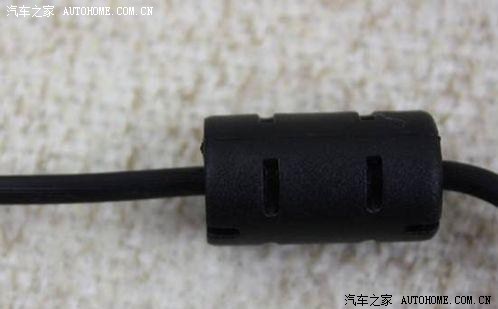

解决方案2.导航天线两头套磁环,我同事恰好是修电脑的,让他在别的线束上给剥了两个。卡在线两头。结果显示不行,这时候还不知道其实不是线在干扰,而是主机。

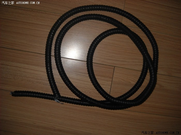

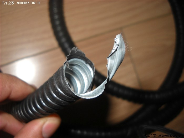

解决方案3.套上防屏蔽的金属软管,主机电源线和导航天线都给套上。这东西防火,挺好。结果是失望的。

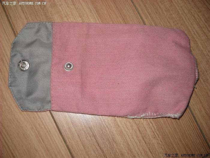

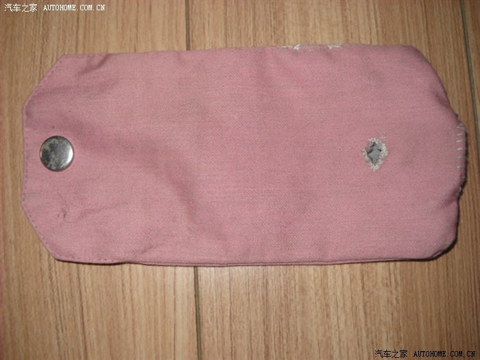

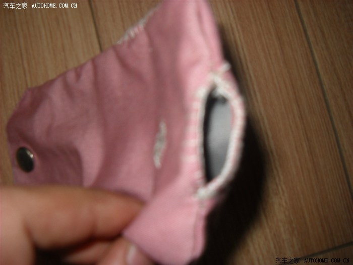

解决方案4.媳妇正好有个防辐射的手机袋,这下可以了吧。说干就干,马上给剪了,希望媳妇不要发现了。哈哈。
你还别说,这下真有掉效果,不过要是多分钟才能搜到4颗星。不满意。而且很难看。

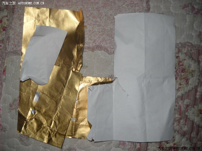

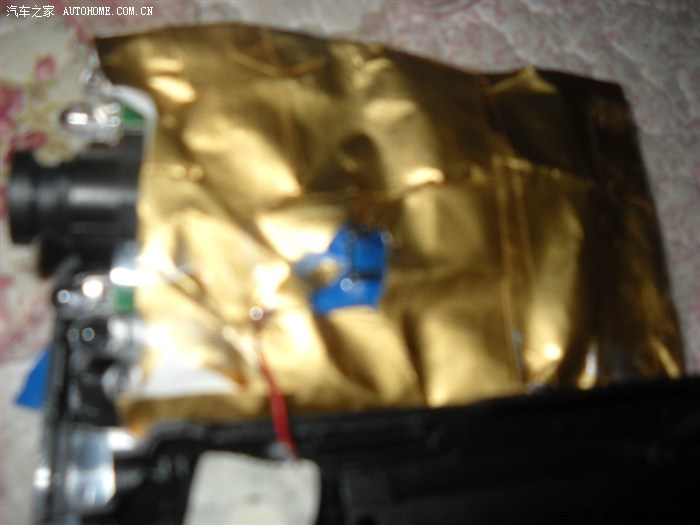

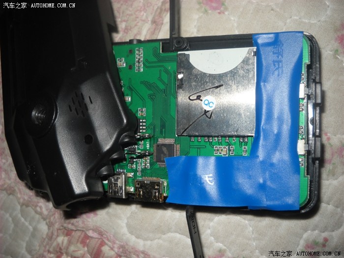

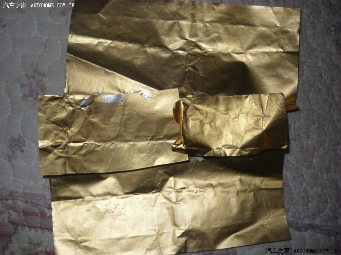

解决方案6.把记录仪大卸八块,用锡箔纸包起来。结果完美搜星12.太激动了本人不吸烟,在街上捡了4个烟盒。惹得环卫大妈直夸小伙子素质高。
不多解释,看图吧,包的时候注意不要短路了。我是先沾了一层PVC电工绝缘胶带才包的锡箔纸。特别注意预留一点缝隙散热。

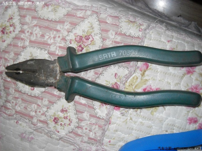

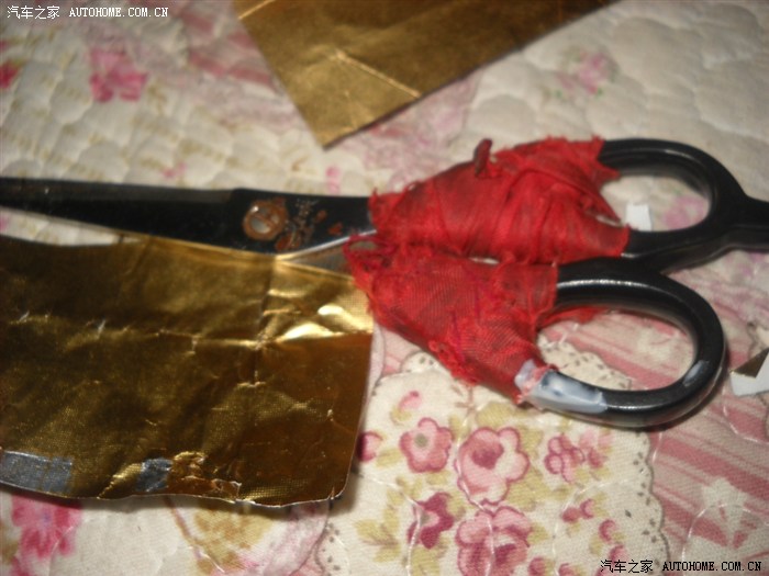

作案工具 世达钳子

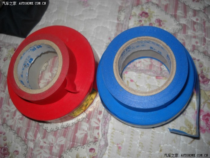

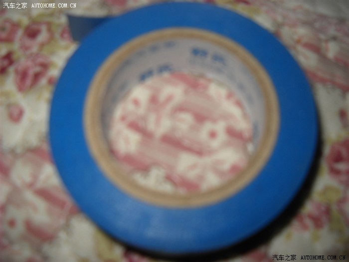

pvc电工绝缘胶带 塑料绝缘胶带
煎锡箔纸必备。

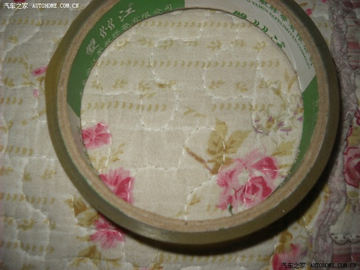

粘胶带。

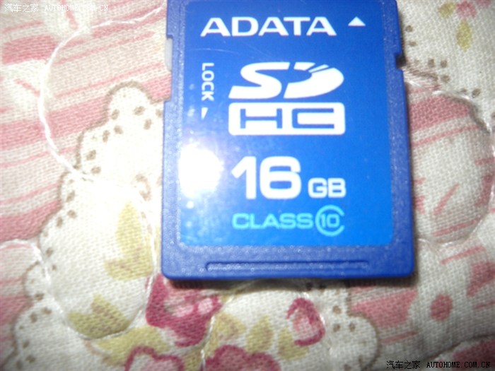

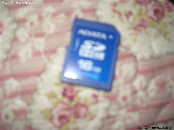

孰先拿出内存卡。这个是C10高速卡 16G 当时一百多大洋。

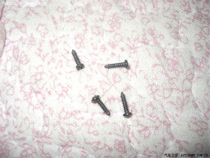

拿出电池,看到了下方有两个固定螺丝
上方也有两个固定螺丝
拆掉螺丝放好。

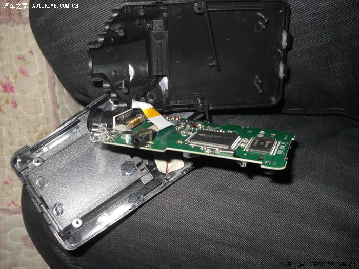

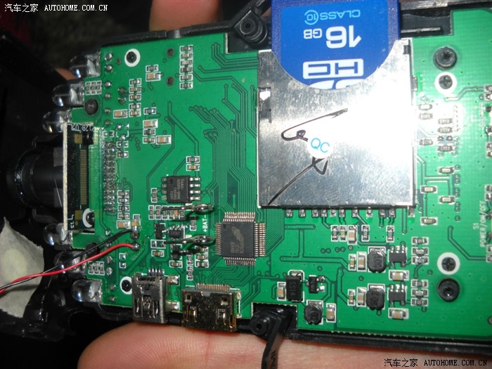

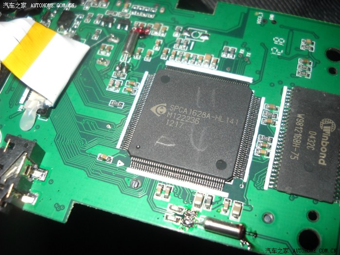

顺便看看做工
细节

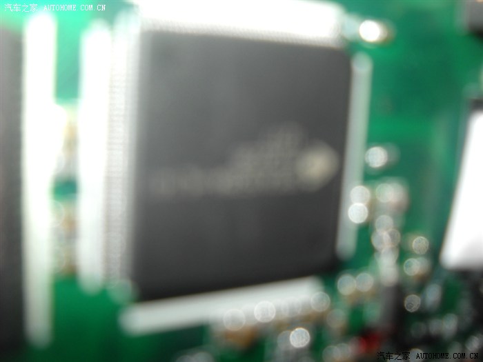

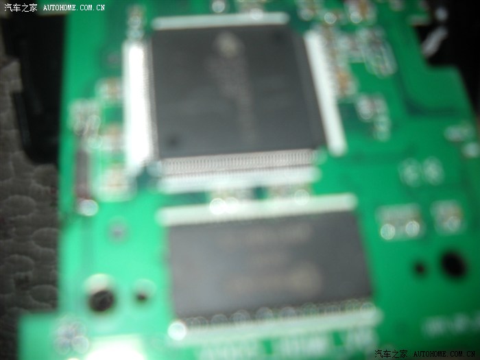

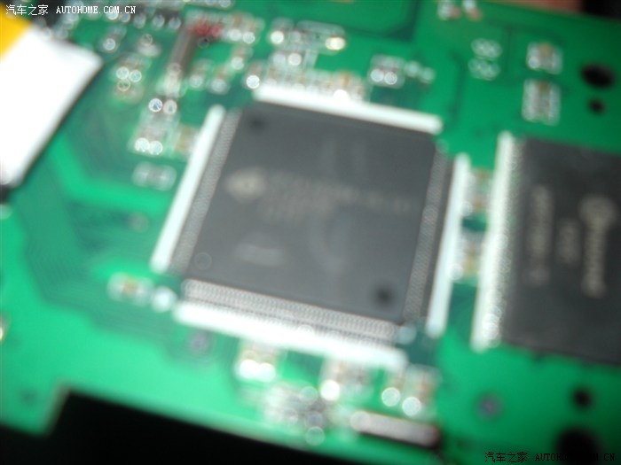

心脏 原来这个简单
胶布上场擦一圈
缠好
这是包好了效果图。最后复原机器。ok

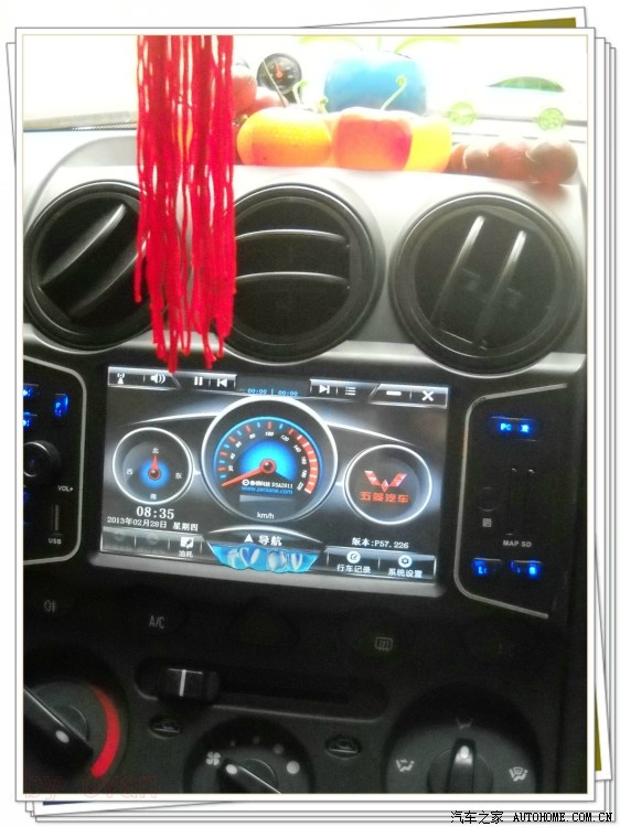

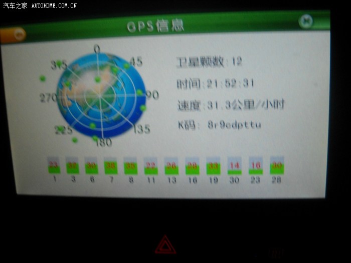

装完以后搜星效果。2分钟12颗。牛啦 ,再也不怕干扰了。开车也安心了。由此困扰的朋友,这就是我的解决方案,可以参考下。。
