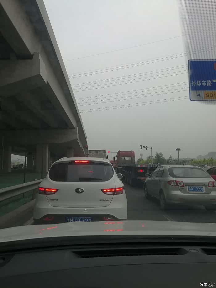

      下面给大家讲讲我上班的一个很典型的路段,按箭头方向前进,红绿灯2在绿灯状态只有25秒,然后出现的红灯显示99秒,这个99秒显示不动,当红路灯1由60秒变道30秒时红路灯2才开始降数,前面要是有几辆大车的话,等三四个灯才能过去,通常也得至少等两次灯才能顺利通过。所以这个时候自动启停功能就能发挥作用了,不会看着油耗一直向上飙升了。
      此种路况如果一直让发动机启动的话,我估计油耗直接会飙升到10以上, 根据路况判断手动开启自动启停后,可以安心的等一等了。
