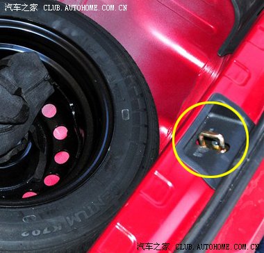

因为这几天过坑有橡皮擦金属板的吱吱声,就顺便检查了下,先是怀疑避震,又加了垫胶,还响,于是就清理了后备箱的所有东西,包括备胎,还响,我们都在想难道无解?后来就来个汉子,使劲按后面,发现没声音,基本排除了避震响,维修人员,就打开后箱门,再开,想听听到底哪里的声音,然后就惊讶的发现没声音了。于是就怀疑上...
果然盖上后箱门,按动门,特别是左右按动,锁哪里就发出吱吱的摩擦声音,维修试着把底下锁的回型扣(不是门上的)缠上电工胶布,
图中画圈处!声音没了。。。世界安静,嘿嘿,情况就是这样
