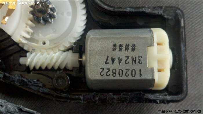

注意!施暴时注意力度哦!不然会损坏内部的齿轮和电机传动部件的,施暴也不要用力过猛,不然白忙活了!

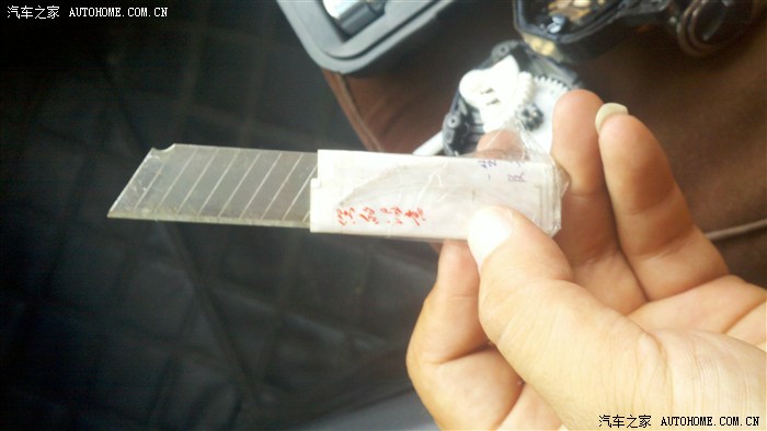

刮金属片的刀

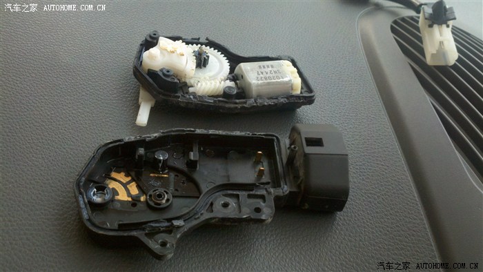

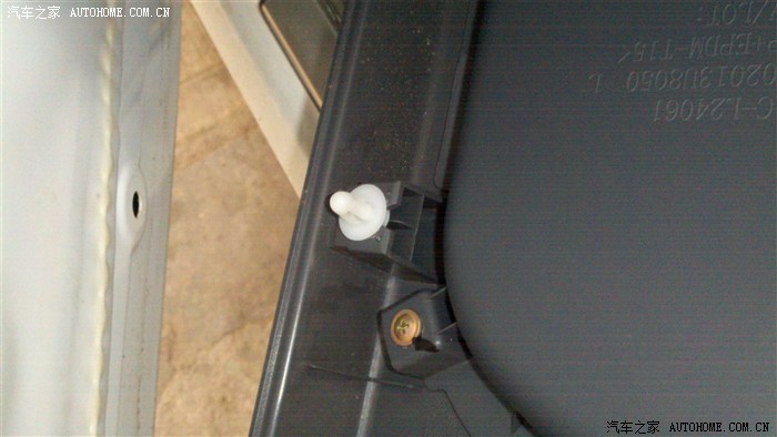

这个壳子爆了!质量太差了吧!

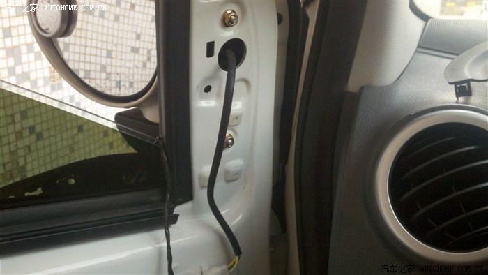

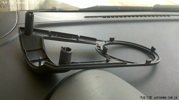

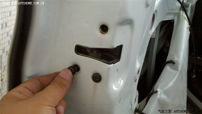

同一个门板有两种卡子,偏黄的不耐用,白色的质量好些,江淮为什么不统一用白色的呢????
拆!

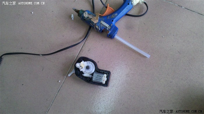

用【一】字螺丝刀插上,暴力冲开的!

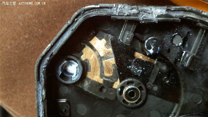

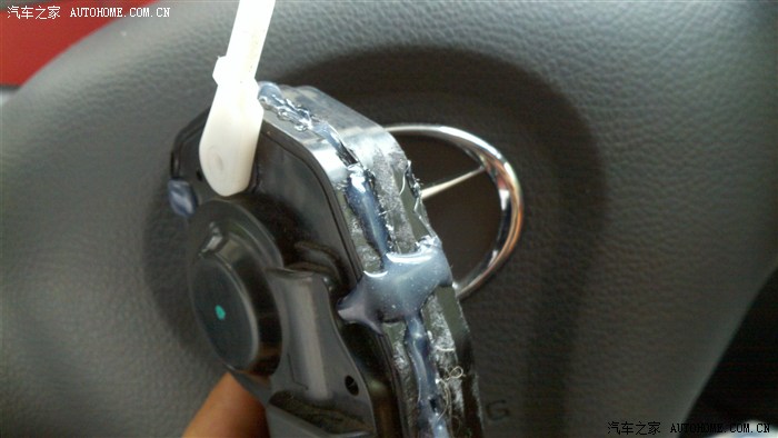

看上去,罪魁祸首! 严重氧化!这么差的金属片………………
用刀片轻轻刮掉氧化层

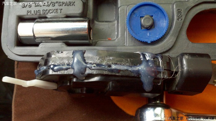

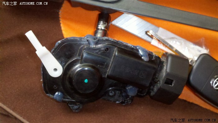

热熔胶枪还原密封
装上后大功告成!   问题解决!

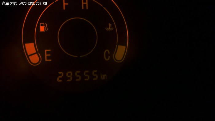

前几天拍的里程数字,现在29670+了!
