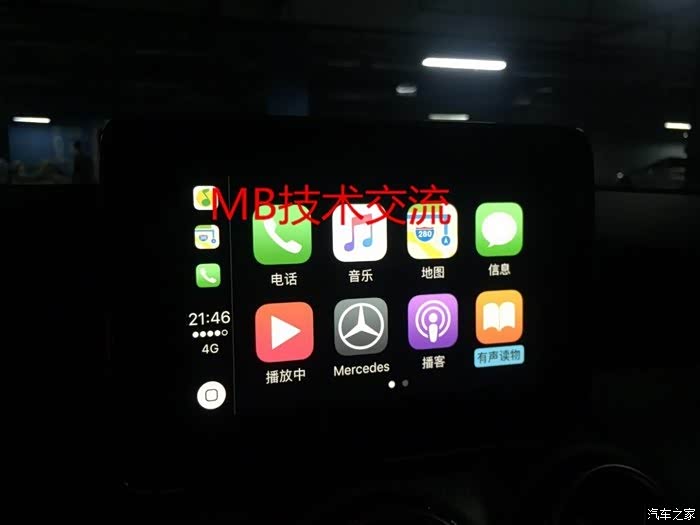

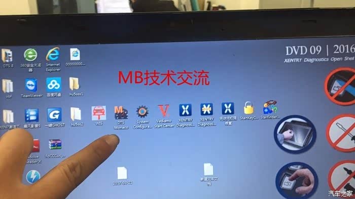

需要奔驰DTS工程师软件
配上C4 SDconnect诊断头,五分钟就激活了Carplay功能

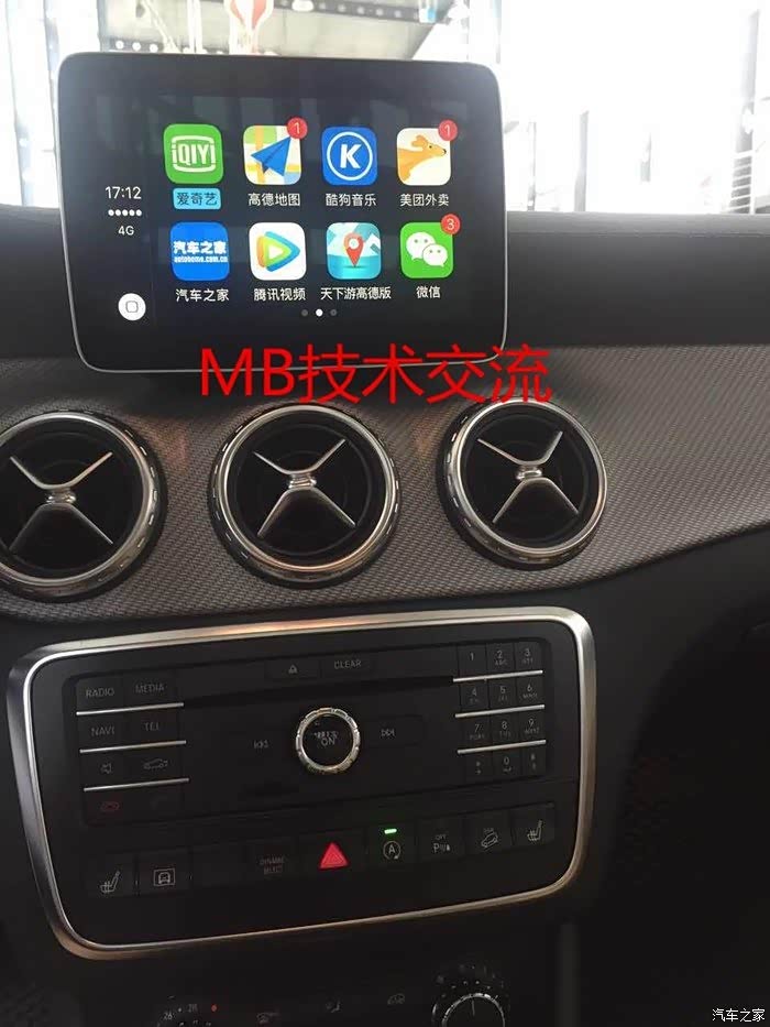

激活的carplay只支持部分APP,像微信,腾讯视频,高德、百度地图均无法投影在上面,比较单调。

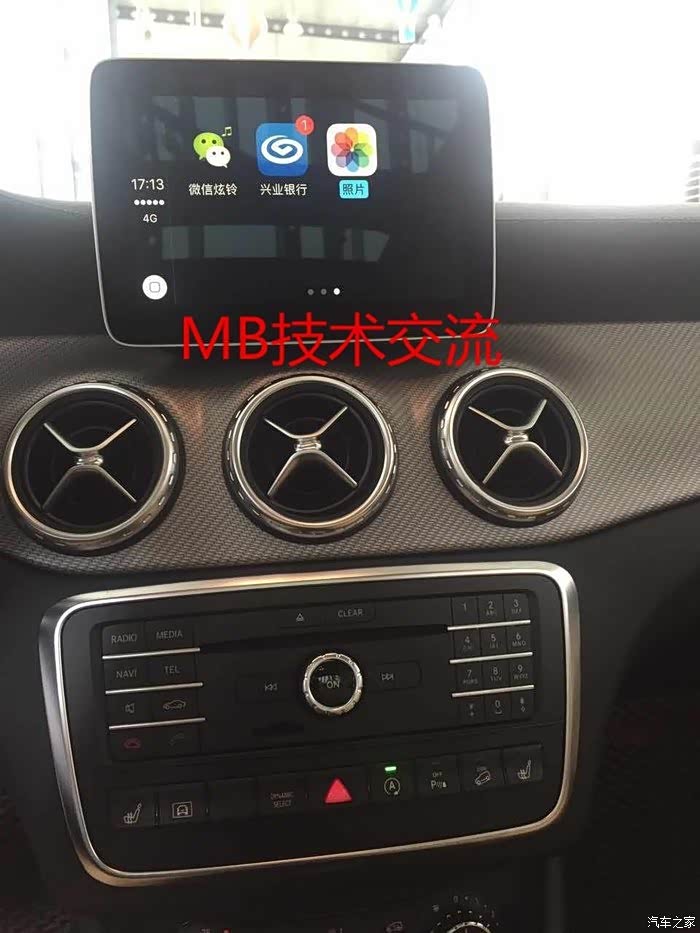

这个是手机越狱后的效果图,爱奇艺,腾讯视频,高德地图,微信都完美的显示在车上显示屏了,不再是上图单一的受限制的几种软件了。这里感谢开发者,替我们推出NGXPlay,代替Carplay系统,让我们顺利执行第三方APP。

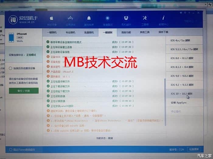

该图是我越狱成功的图片
手机越狱很简单,这里就不说教程了,用电脑下载爱思助手进行越狱,网上很多教程

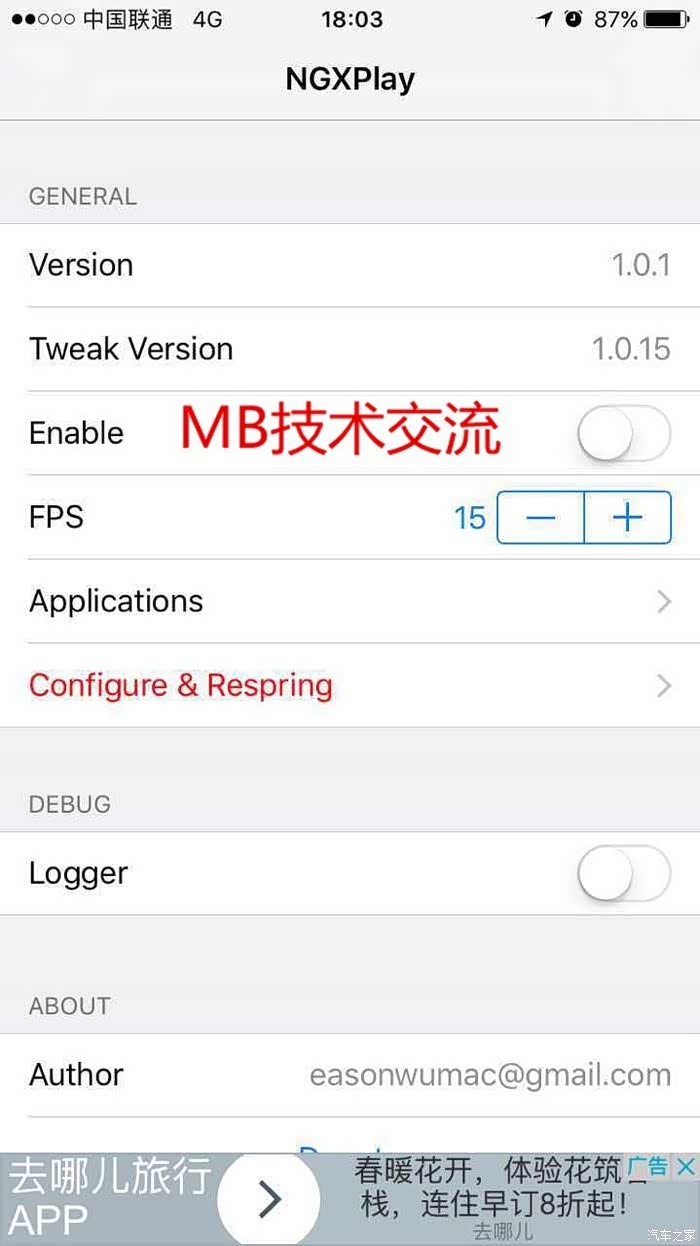

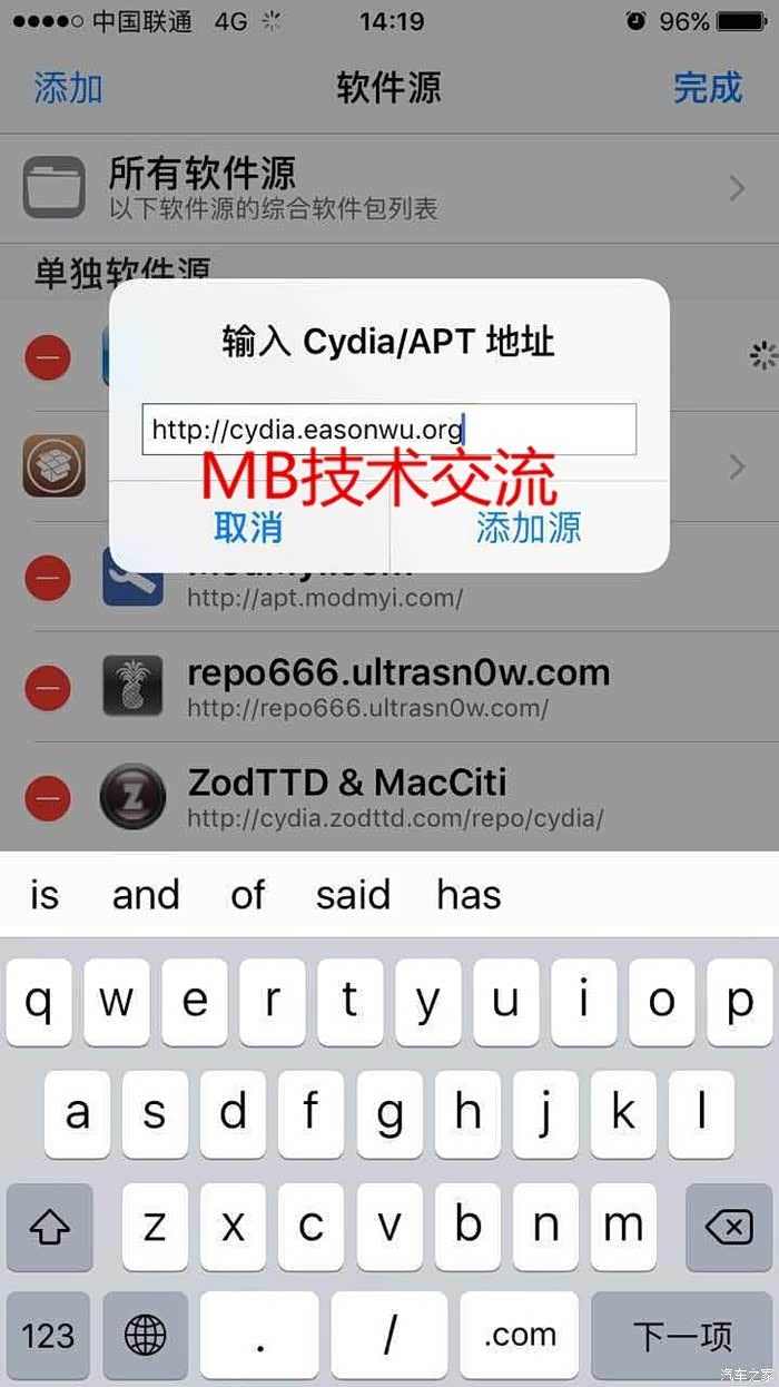

越狱成功后,在Cydia里面添加源,地址如图。不添加就搜索不到NGXPlay软件

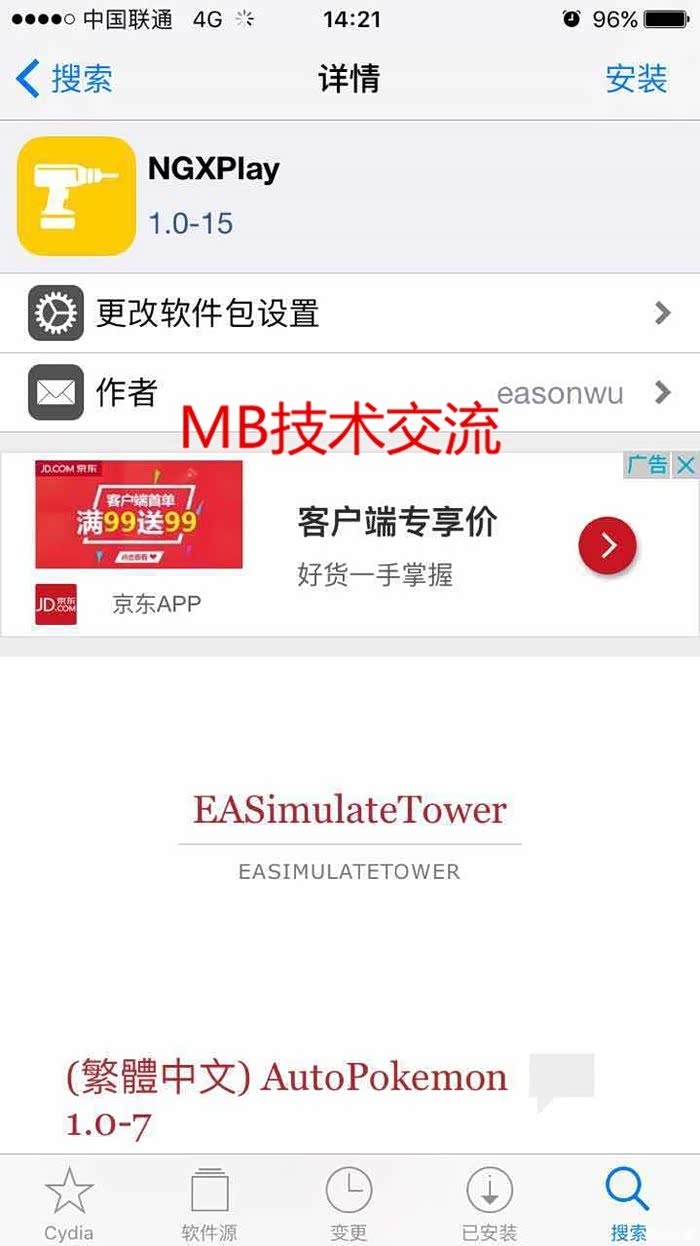

添加源后,然后在Cydia软件里面搜索NGXPlay软件,然后选择右上角安装

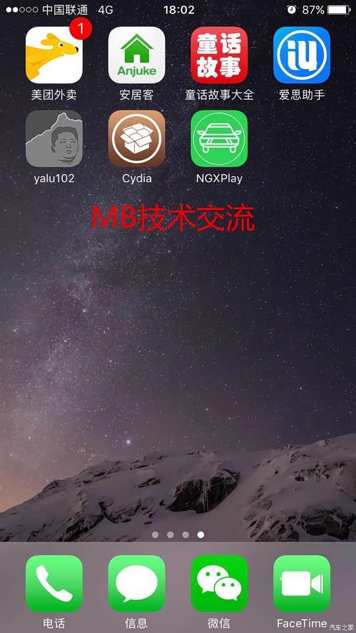

安装好后手机桌面就出现了NGXPlay软件了,里成功更近一步了,哈哈。

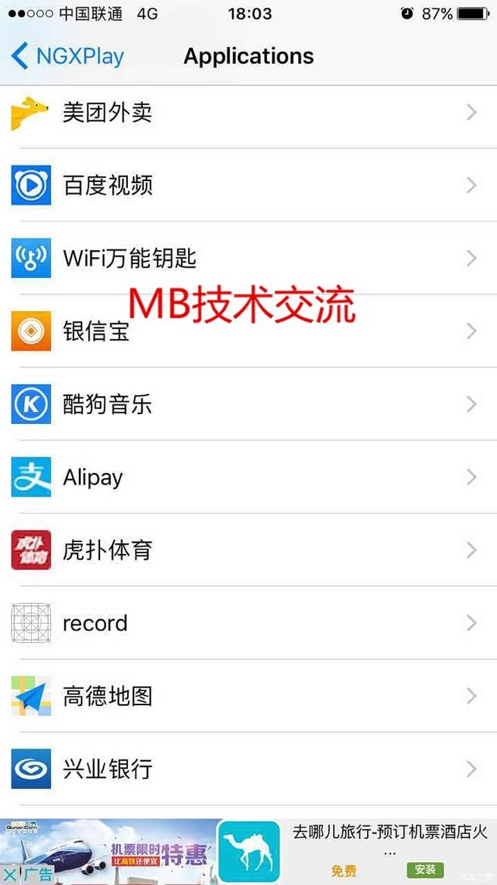

如果想要第三方软件显示在Carplay中,请选择Applications设定

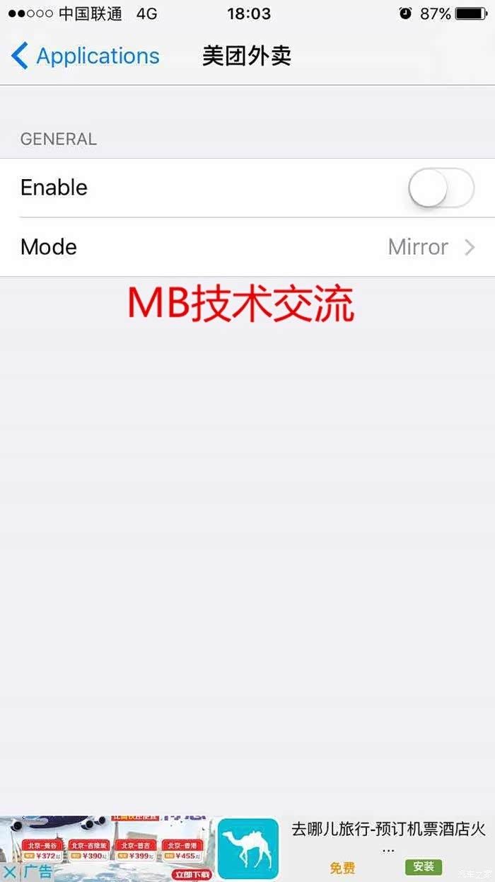

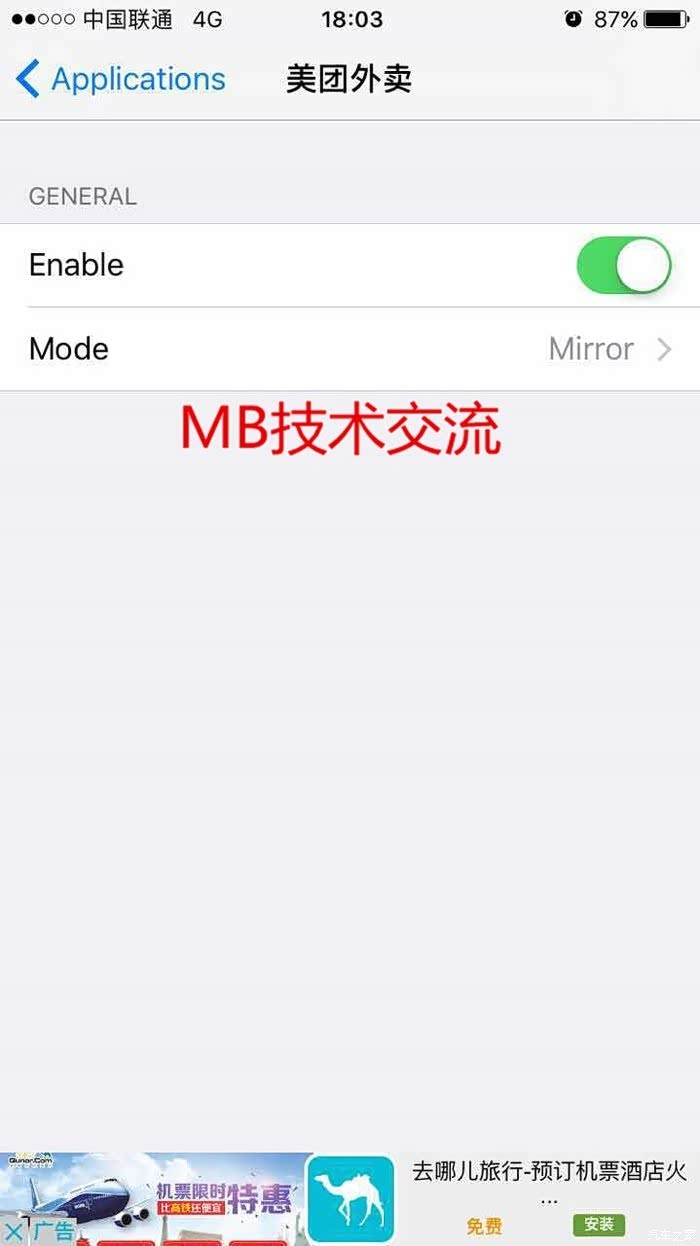

这个是我手机上的应用软件,我们以美团外卖为例子,选择美团外卖
进入该选项Enable是被关闭的

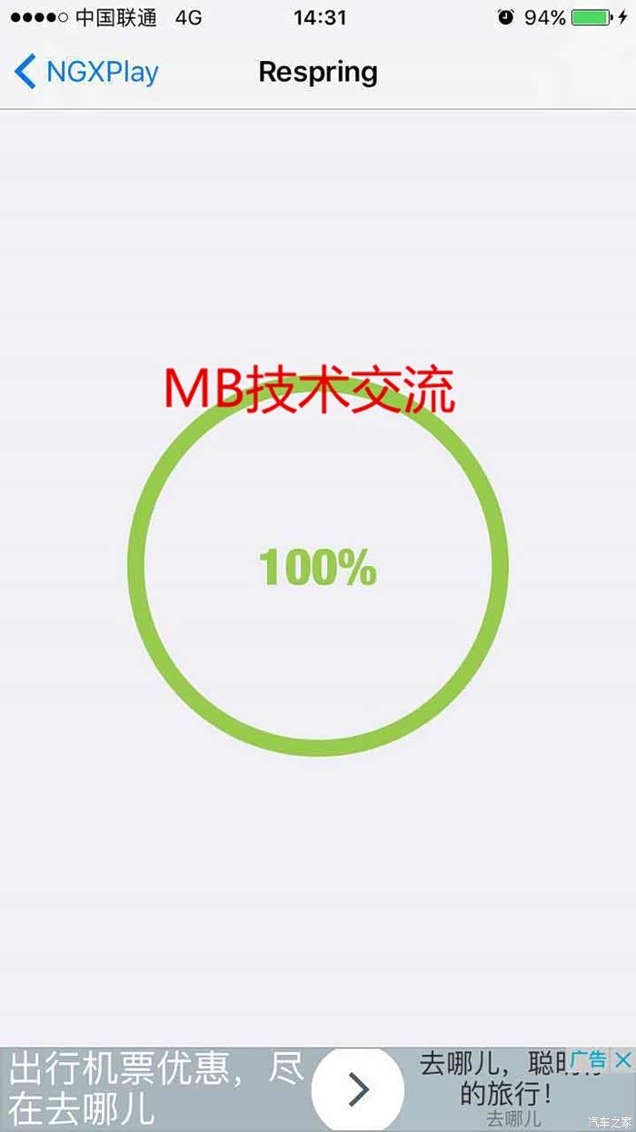

打开Enable开关,把需要的软件Enable开关打开然后回到上一页按下Configure&Respring,如下图
100%结束后就可以了,此刻你只要接上数据线就可以开始享受每种APP带来的乐趣了
